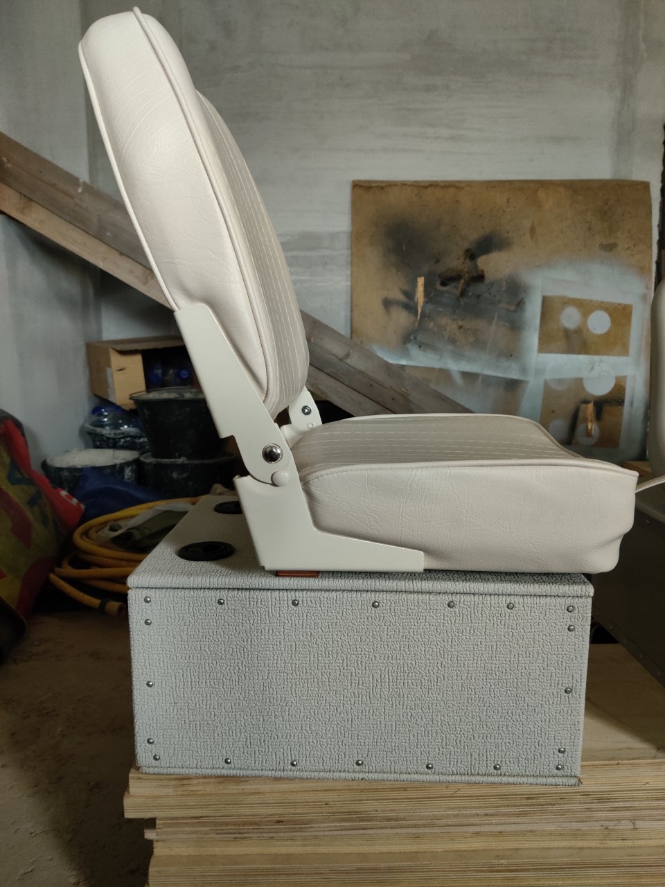

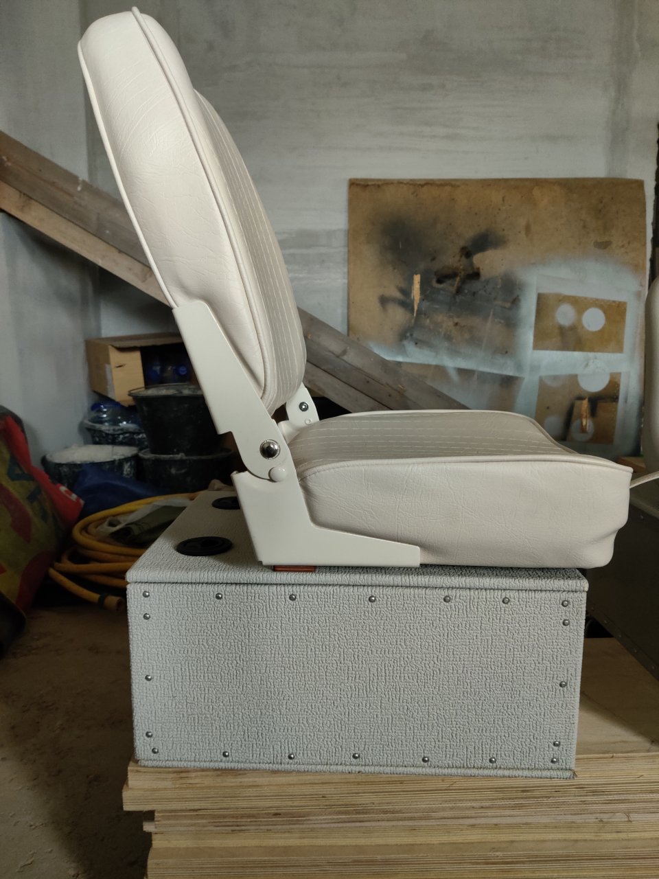

Рундуки к полу крепить не нужно. Куда захотел, туда и поставил, сдвинул или развернул. Рундуки делай по площади больше, чем подушка - полезное пространство в лодки не уменьшится, размер рундука больше, устойчивость лучше. Чтоб разметить рундук по длине, установи кресло на ровную площадку и кинь отвес со спинки. Спереди можно сантиметра три-четыре убрать, чтоб сидеть удобнее было. По ширине сам разберёшься.
Я так делал https://forum.motorka.org/threads/22992/post-483800
Сиденья крепить буду 100%, для поджопника на берегу придумали складные стулья.
за наводку про отвес благодарю. Не понял про 3-4 см спереди...

Глянь на фото по ссылке. Вид с боку. Сделай без крепления сначала. Потом добавишь в случае чего крепление и поворотный механизм.

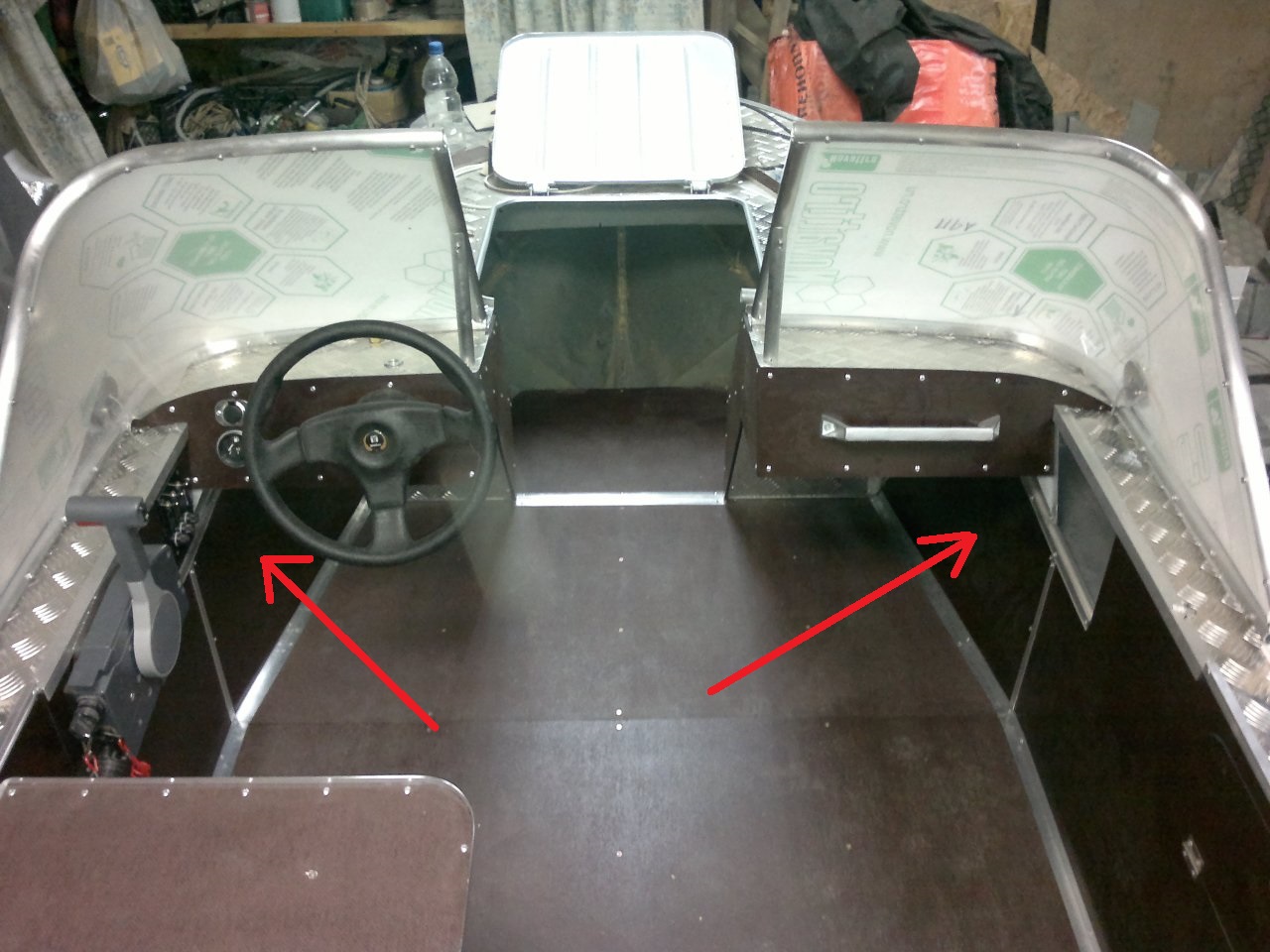

Вопрос, как крепили боковые зашивки, которые под панелью? Там двойной загиб, чуть ли не пропеллером.
175957
9 558
4 769
Давно так делаю.Сложного там нет .Внизу фанера упирается в уголок,а верх к полке прижимается струбцинами и фиксируется сначала саморезами потом заклёпкой через уголок.Фанера 4 мм .Максимум 6 мм.Девятку там не прогнёшь.

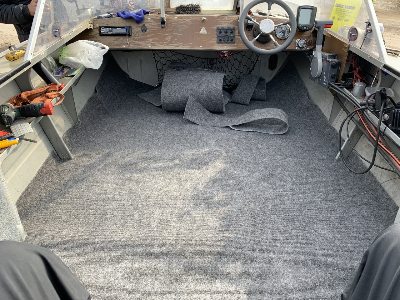

Такс, фанеру на пол запилил, уложил. Рундуки подогнали, немного переделаю, обработаю и обошью карпетом. Вопрос, как крепить рундук, на котором будет сиденье, к фанере?
Есть идея взять алюминиевый уголок, и спереди и сзади, по всей ширине, закрепить к полу и рундуку, соотвественно изнутри рундука.
Имеет место быть такое крепление или ненадежно?

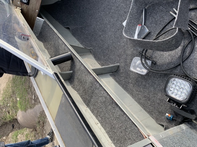

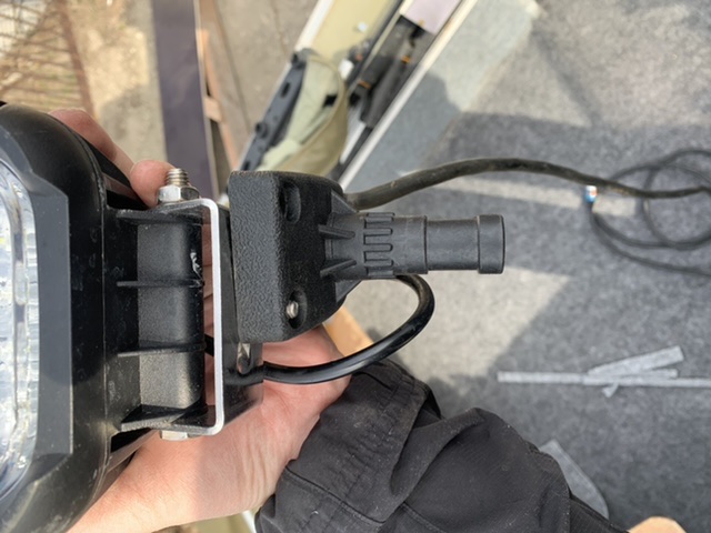

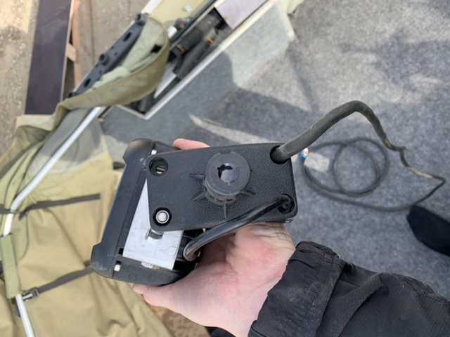

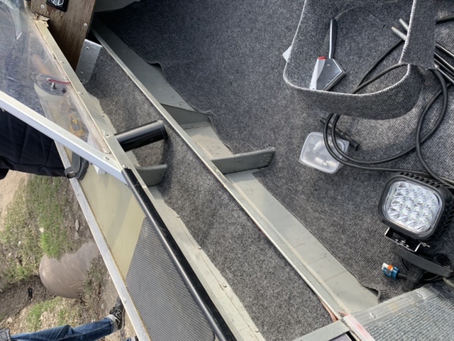

Полы готовы, ждемс сиденья.

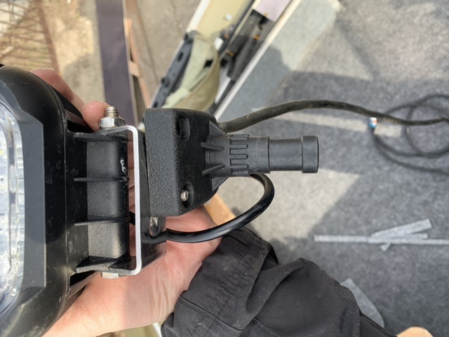

Вопрос, где заказать, или хотяб как они называются, крепление как на последних 2х фото?
Назрел вопрос по покраске лодки.
Может кто-то сказать, сколько в среднем в ₽, выходит смывка+ грунт+ краска?

Ваня маленько не понятно про сиденья. Хочешь на стойках или складные на рундуки? Просто на фото крепление фонаря.
Если на рундуки, то вот. https://forum.motolodka.ru/read.php?f=7&i=89615&t=89615
По отзывам хорошие.
Только прошу не умничать, Иван я же не знаю как будет у вас слазить краска.
Посмотреть вложение 176960Посмотреть вложение 176961Посмотреть вложение 176962Посмотреть вложение 176963
Ковралин с резиной ?

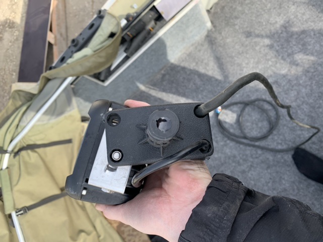

По отзывам хорошие.
Сиденья будут на рундуках. Сиденья уже заказал. Заказал в евросид.
Про крепление фонаря, как раз и спрашиваю. Хочу взять такое крепление, прикрепить колокол от СГУ, и вставить в штатное место под это крепление( они уже имеются на лодке)
Ну резиной это назвать сложно, очень тонкий слой «резины»
Был такой же, на старых полах. Мне нравилось, из-за этого взял такой же, только новый

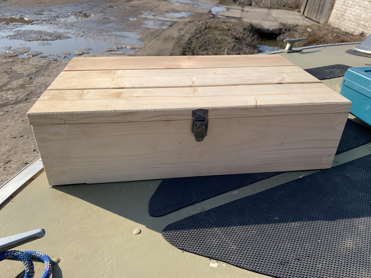

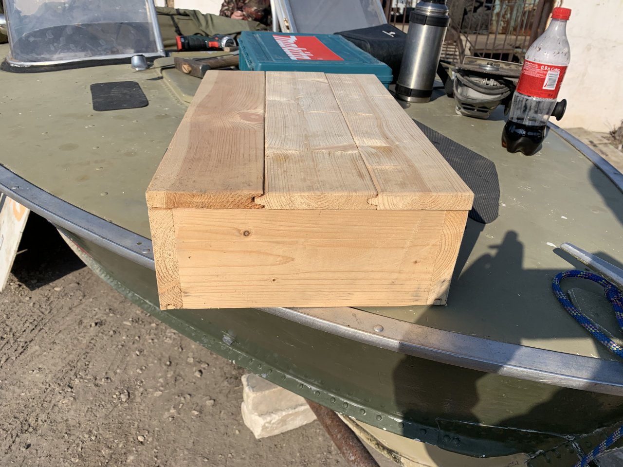

Неман2
Suzuki 20
ящик из шпунтованной доски, очень сомнительно. Сырость своё возьмёт.
Ковролин да по хрену какой с резиной, без, самое главное, что бы наружнего исполнения. Солнышко всё съест.

Я клеел на пол без резины, счаз с резиной приклеить хочу на дюраливый пол ,
Старому Кавролину было 5 лет. Один в один такой же, только светлее стал.
Поменял потому что масло пролил и мен бесило это пятно.
а про ящик, я думаю он надежнее фанеры 9ки в разы.
развалится новый сделаю.

Я свой в лодке моющим пылисосам мыл , отмывается на ура
