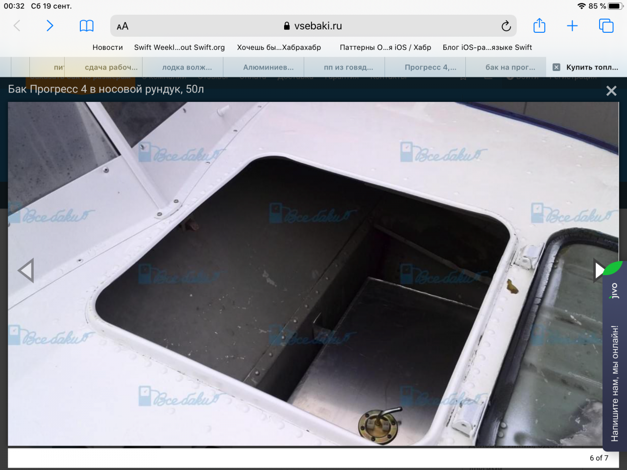

Теперь главный вопрос. Когда купил комплект все было отлично. Весной заменил фанеру на ламинировану, сиденья нивы выкинул. Поставил 2 рундука и легкие сиденья. Получил геморрой в плане, разгруженный нос. корма ооооочень сильно ниже стала. Соответствено когда на корме два тела 90+ веса в каждом. Через отверстие для откачки воды помпой, вода сука наоборот заливается в лодку.
вопрос. Как вернуть развесовку?
в планах кинуть бак стационарный на 50л в нос, тамже стоит аккумулятор. В задниц рундук все барахло, кроме якорей. Поможет? Грубо рагружаю корму, там щас 2 бака на 24 и все

Так что ты скажешь про мысль, поставить стационарный в нос, тем самым убрать с кормы 50кг? И засунуть туда пеноплекс и сделать рундук аккуратный?

В нос ставил бензобак от ВАЗ классики на 39 литров с авторазбора дешево, сразу с датчиком , желательно с ранних моделей , они луженые.
