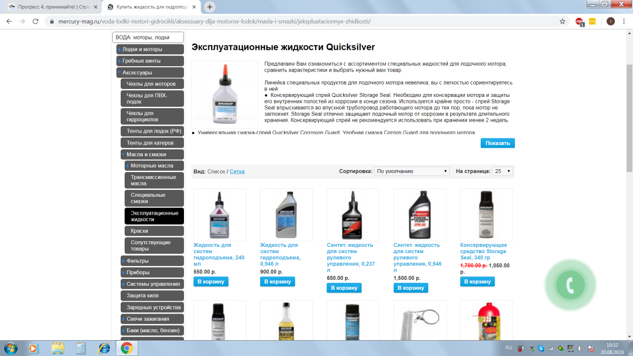

Иван, в руководстве по подъёмнику написано вот что:
Вы можете использовать #2216 Mysticили ее эквивалент, недетергентное масло SAE20 или 30, или специальную жидкость для гидроподъемников.
Спасибо.

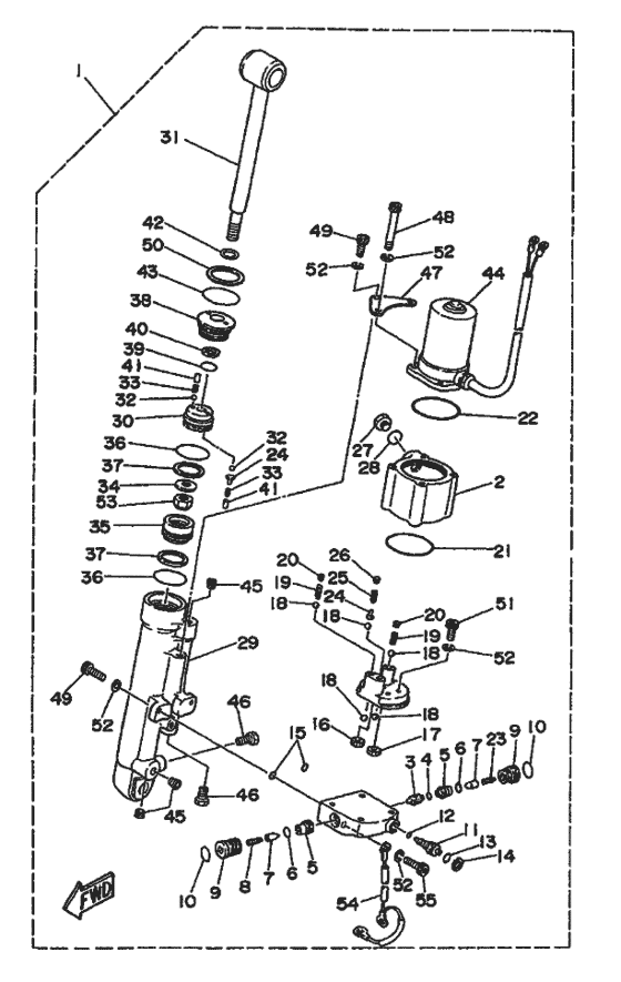

Когда занимался восстановлением гидроподъема, с ним до конца не разобрался, ибо не смог разобрать весь узел - там кое-что подзакисло, а греть не стал из-за резинок в цилиндре. Был риск сломать узел. Не уверен, но думаю, что искомый клапан на картинке ниже - позиции 11-14

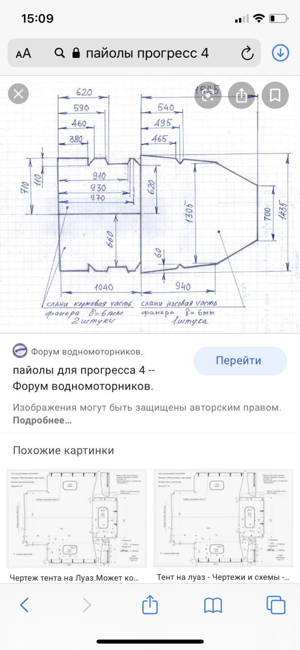

Всем привет.
Вот и настала весна, а значит пора заниматься подготовкой лодки к сезону.
Есть пару вопросов:
1) сколько листов фанеры нужно на пол, размеры листа 9x1220x2440
И стоит ли брать 9мм или можно и 6мм?

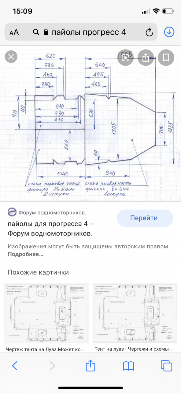

1.1) насколько актуальны размеры на фото?
  1. старые сиденья от нивы продал, хочу заказать евросид Чайка. Терзают сомнения как крепить, на стойке или рундуках
  2. чем обработать отрезанный край фанеры?

9 558
4 769
Удобнее брать большой лист 1500 на 3000. один лист.
Вообще не актуально. Всё индивидуально.
Просто прокрашиваю.Должно получиться примерно так.
листов других размеров в Самаре нет((
Вернее я пока что не нашёл, если подкинете ссылку буду рад
Размеры заеду в гараж все таки сниму свои.
Так чем окрашиваете?

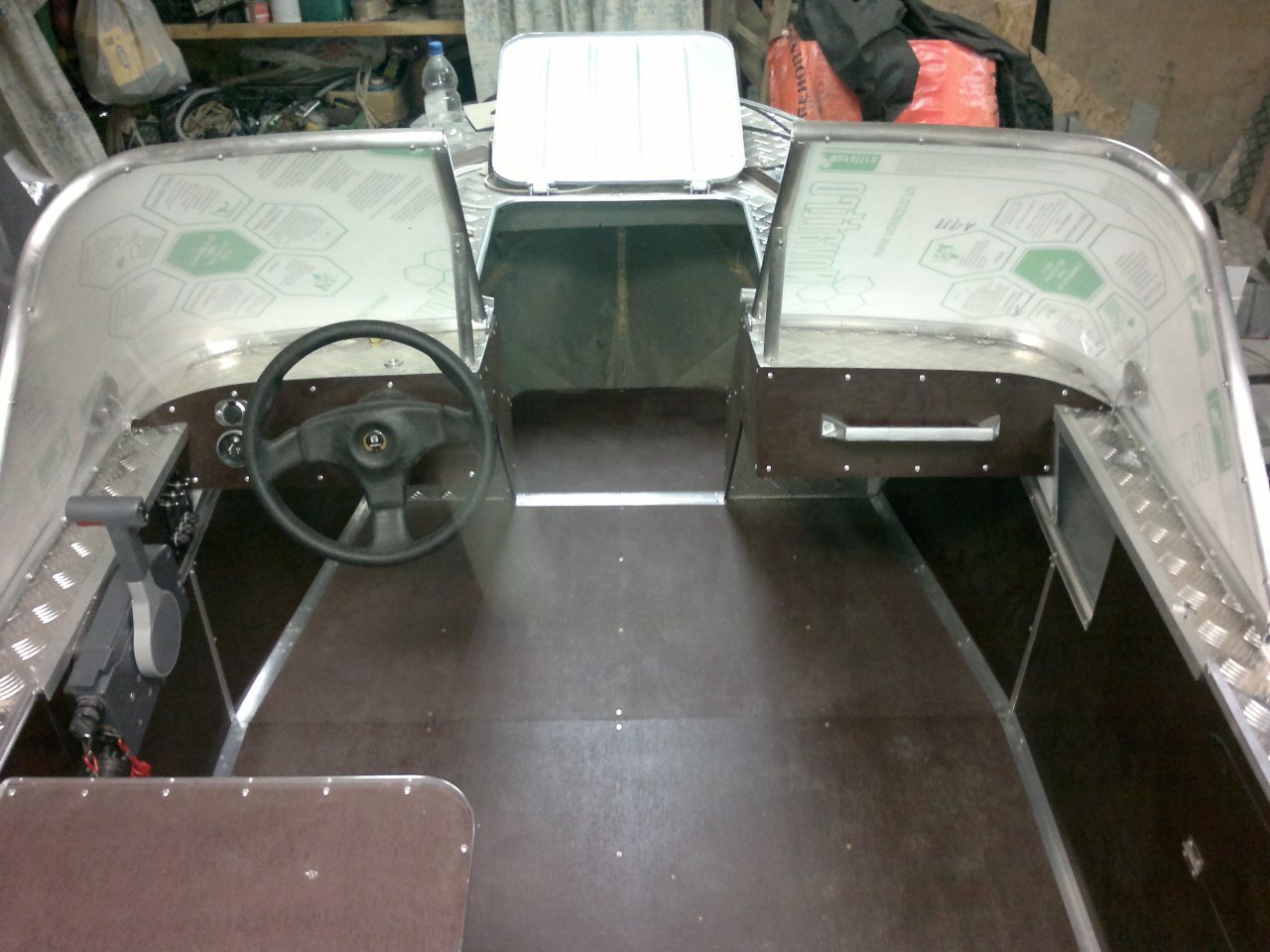

Рундуки к полу крепить не нужно. Куда захотел, туда и поставил, сдвинул или развернул. Рундуки делай по площади больше, чем подушка - полезное пространство в лодки не уменьшится, размер рундука больше, устойчивость лучше. Чтоб разметить рундук по длине, установи кресло на ровную площадку и кинь отвес со спинки. Спереди можно сантиметра три-четыре убрать, чтоб сидеть удобнее было. По ширине сам разберёшься.
Я так делал https://forum.motorka.org/threads/22992/post-483800
