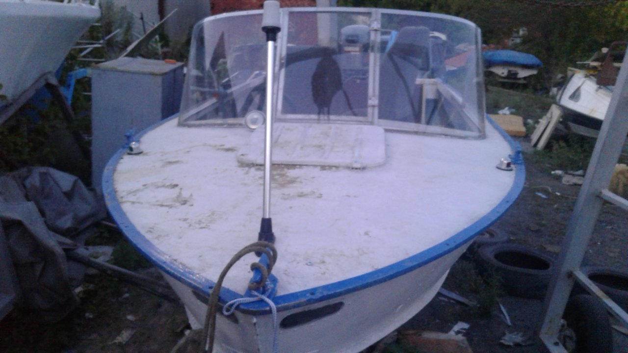

Я опять нехера непонял, кормовой и топовый вместе 360°, стоянка, они же разных градусов
Я думаю если у тебя стоит кормовой и топовой. Без кругово, ты ТО пройдёшь.
У меня нет топового огня. Есть кормовой и круговой.
1 886
Четыри огня включил идёшь, два выключил стоиш
1 886
Аааа, понял, нехера непонял так зачем 5огней, так с круговым то надо высоко ,то ночью слепить будет ,как ходить?

Я первый год на воде. Как принято у вас я хз. Диалог с инспектором я написал. Написал что это у нас так.
Может он не прав, но качать права, когда не хрена не знаю. Я не стал.
Расскажу как сделано у меня.
1 кнопкой включается: кормовой, правый и левый свет.
2ой кнопкой включается стояночный
Им нужен ещё топовый, я думаю ты прав что кормовой и топовый дают 360 и этого достаточно, может и не прав ты, т.к вдруг они должны в одной точки быть. Я не вникал в это. Сказали, сделай топовый - пройдёшь без проблем. Сделал- прошел.

Не загоняйся ты больно. ТО прошёл, и только через 5 лет оно понадобится, если что то не изменят. Больше 90% уверен, что ночью ходить не будешь, а если и случится это, никому ты на хрен не нужен, только в целях безопасности. Да, Гимс в Самарской обл. ещё то чудо.

Ого ,как 5 лет ТО, вам везёт, у нас каждый год

У меня тумблерком включается два бортовых ,вторым кормовой и топовый , просто круглый огонь как то лишний получается, ну может у вас по другому,
1 886
Ну так полюбому, с далека они одной точкой будут,думаю 1км. хватит,чтоб точку получить

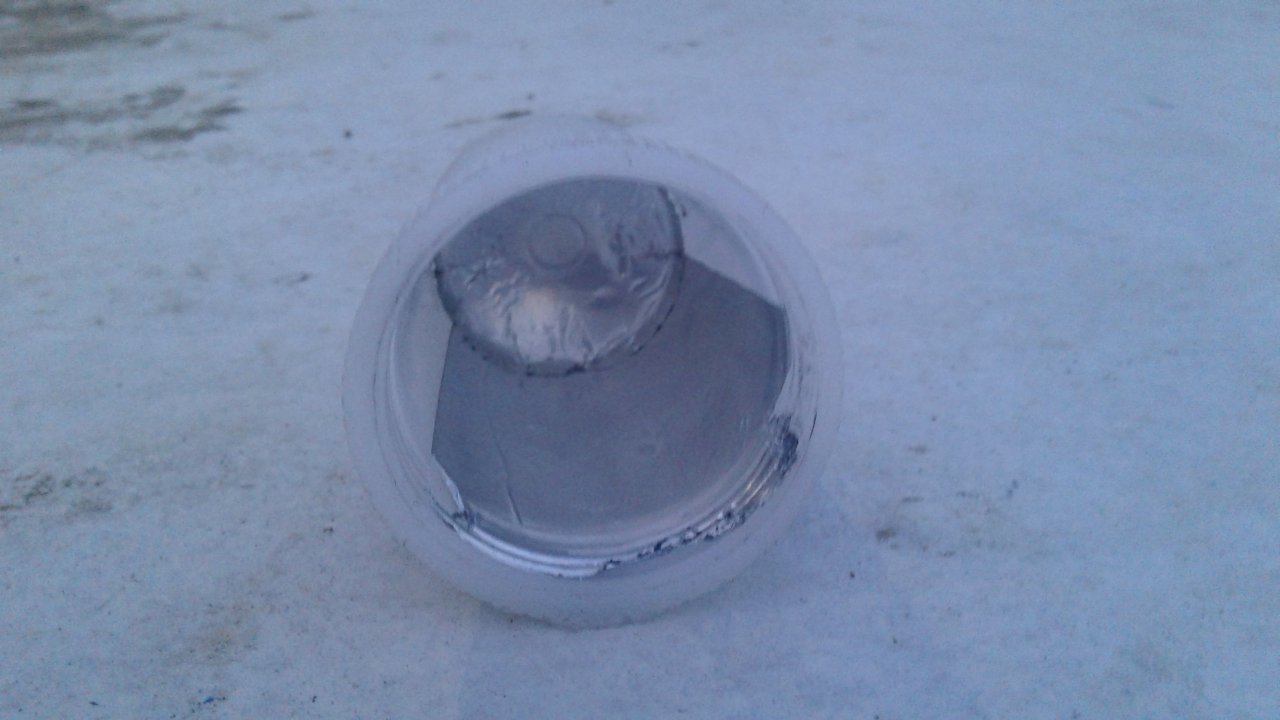

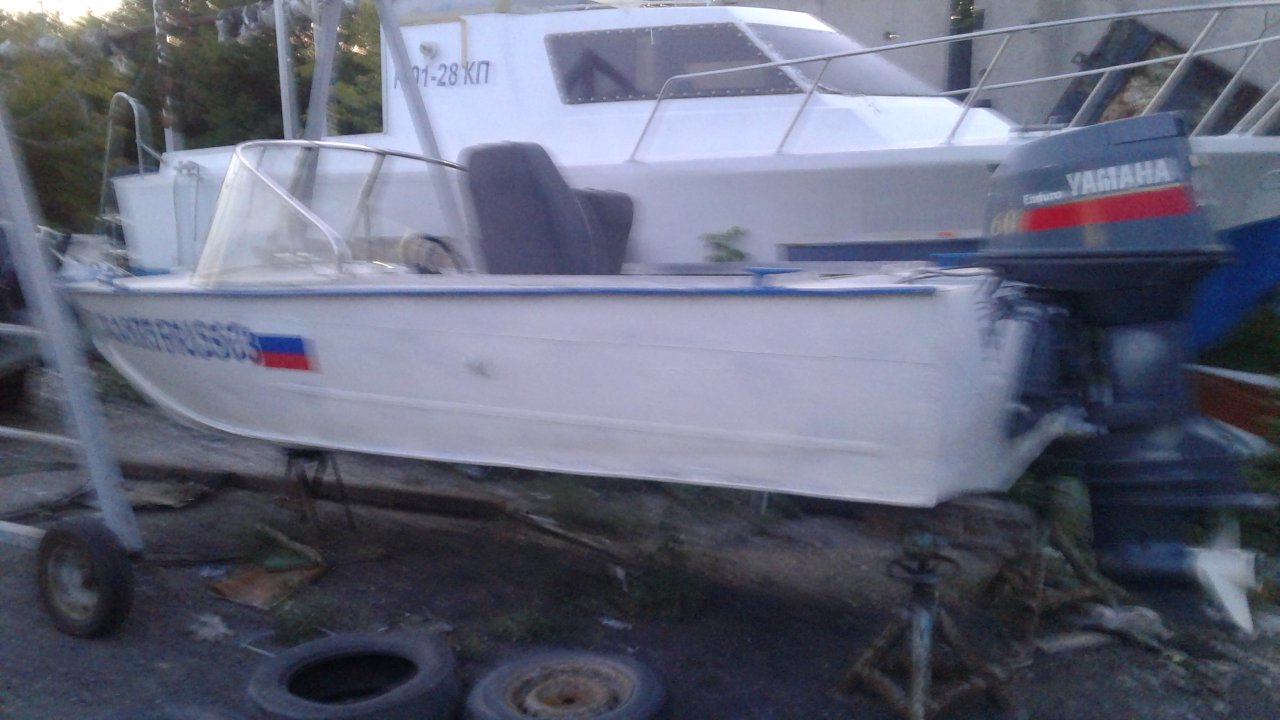

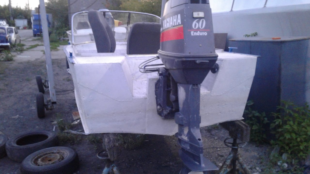

Вот новый хозяин на моем бывшем Прогрессе прошел тех осмотр, смотрели выборочно с проверкой все огни, жилеты , спасательный круг и мерили СО через отверстия выхлопа холостого . Тента в наличии не было , по этому предупредили если будет тент высокий, то клотик должен быть выше.
Oleg_samara
18.01.2017
2 892
2 474
Забыл главную фотку , колпачек.
