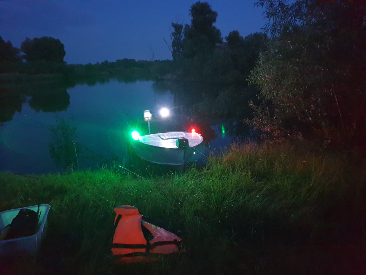

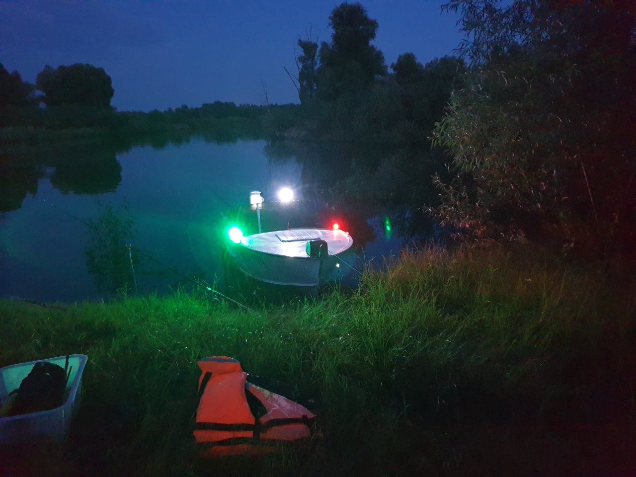

А 5шт огней, подилитесь как и куда
  1. правый бок
  2. левый бок
  3. задний
  4. стояночный ( клотик)
  5. топовый ( купил второй колпачок на клотик и заклеил зад, бока и верх, прокатило)
1 886
  1. правый бок
  2. левый бок
  3. задний

Так третий и пятый 225° вместе 360°, на ночь кормавой и топавый включил и усё,

Что за колпачек сменный? ,как 5огней разместить ,или я что то путаю
Клотик ( палка на конце лампа под колпачком), колпачок открывается чтобы заменить лампу. Купил второй колпачок и его заклеил. Одновременно же их не используешь(топовый и стояночный)
