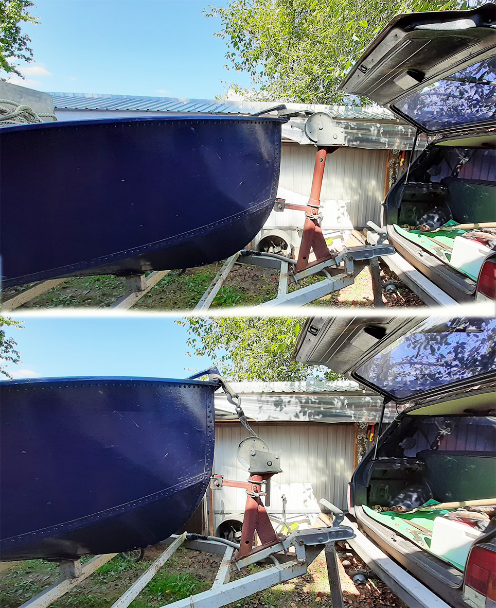

Сразу наткнулся на минус этого прицепа, считаю что лебедка ниже уровня передней утки, при сильном стягивание палубу лодки тянет вниз.
У Казанок-5+ и у Прогрессов, возможно и других совколодок, в начале киля есть спец. крепление с дыркой, не знаю как правильно называется и все идеально подходит, тянет куда надо и держит плотно, я лодку даже не креплю более никак, стоит как вкопанная. Прицеп четвертый сезон купается по самое не хочу, про залитые и заржавевшие подшипники ни чего не знаю, даже не смотрел ни разу, пока все крутится исправно, у меня трейлер дельфин 5,0 ПРАКТИКА, с 3-мя роликами посередине и тут надо сказать что закатывать лодку они конечно помогают, но есть и минус такого решения, лодка сидит выше и значит требует более глубокого слипа, бывает что на сильном течении надо под мотором запрыгивать на прицеп, а посадка высокая, с низкой было бы немного удобнее.

"в начале киля есть спец. крепление с дыркой"
Это называется рым крепление на обянках его нет.
У меня даже на техосмотре проверяли его наличие, без него не пройти)))
А написал я это к тому что высота расположения лебедки не минус, а конструктивная особенность с расчетом на наличие данного рыма.
В судовом этот рым обозван обух/о-кольцо.
2 113
На Обяшке он не обязателен, за родную ручку отлично "тягается". На видео, Андрей именно за неё и тянет.
Минус, минус,.......
Если лодку поднимать с меляка, то чем выше этот" обух кольцо" тем лучше. Иначе лодка мордой в лонжероны упрется.
И лебёдка чем выше, тем легче лебёдку крутить, лодка будет меньше к лонжеронам прижиматься и не будет "на излом" тащится при переваливании через торцы лонжеронов.
Ещё раз......
Вся эта метода для мелко водных слипов, их подавляющее большинство, грех этим не пользоваться.
А топить прицеп, много ума не надо, только где брать такие слипы, которые позволяют лодке всплыть?
