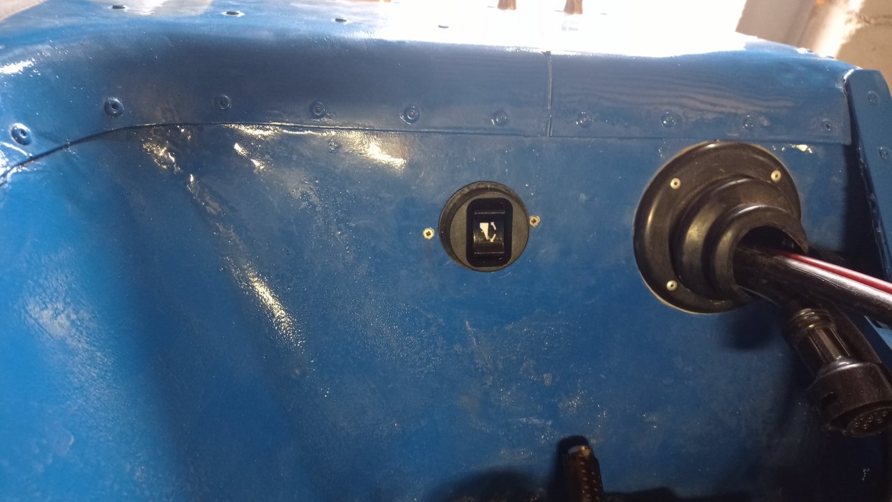

А на мотор с боку как у всех нармальных нельзя было кнопку вывести?
Там другая кнопка нужна. Эту закрепить и разместить на ПЛМ проблема, ибо не предусмотрено место под нее. Китайцы нужную делать не научились.
В стенке поддона места нет? 10мм?? Пошутил?

Не хочу дырявить поддон
В 30-ах не предусмотрено такое.
У меня все нАрмально :D.
Это для удобства, пох что не предусмотрено, кнопки в продаже есть, жутко неудобно будет , элементарную бочку подсунуть,хотяя, и веса там тоже нет, можно и рукой откинуть
Кнопка чуть меньше легкой детской шайбы. Ты в руках не держал ее, а выводы делать мастер. Это для А-40 кнопка, там под нее место отведено.
1 880
Ну, вобщето два мотора с тримом если что
И вобще, мастер ,который кнопку поставил, для тебя лично, 10€ и пульт ду, от куда хочу от туда и управляю, не благодори, и нах это убожество в стенке транца ненадо, :hahaha:

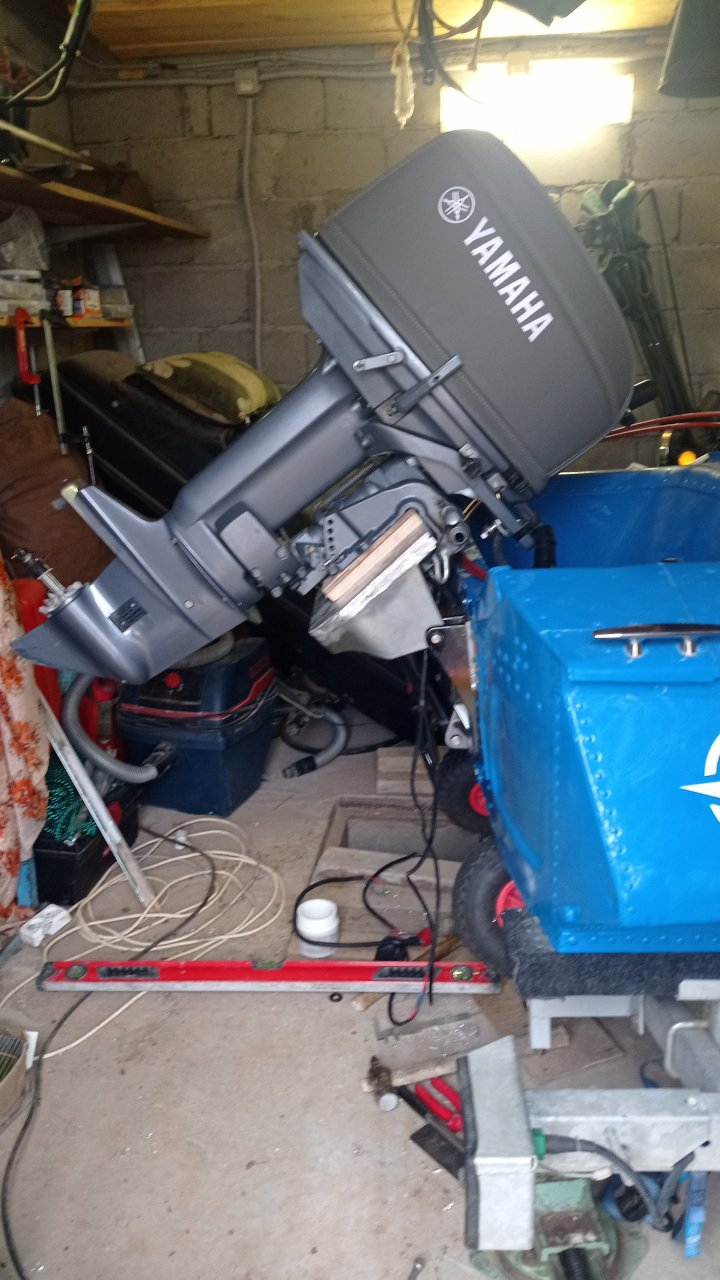

Я преследовал не много другую идею, пересмотрев всё видео в Ютубе, все пользователи вешают мотор на голую плиту, здесь бы ваш вариант ещё прокатил бы.
Но я же, хочу мотор отдалить от плиты транца, порядка 30-40мм... а здесь уже нужна ровная плоскость.
И второе, как крепить плиту ( подкова) которая крепиться к транцу? также через шайбы?

А известно под каким мотором эксплуатировался транец? У меня сороковка два сезона и вроде нет таких проблем! И ещё.Зачем тебе нужно так далеко мотор от транца!? Если не ошибаюсь там и так 16 см от транца получается! Какую цель преследуешь отодвинув мотор от транца? :?
С возможностью большим диапазоном регулировки по высоте.
А также при полной откидки, чтобы мот был меньше навален в рецесс.

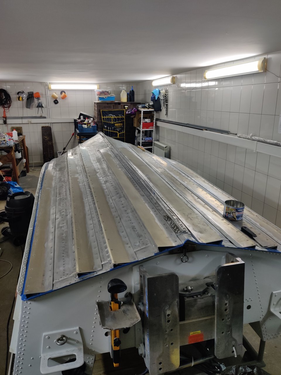

Это тебе в поддержку. Я время тоже не теряю.
везёт тебе, в гараже тепло. Мне тоже надо днище в порядок приводит, но только весной, если время будет, тоже облезло, что глаз уже не терпит видеть.
Смотрю реданчики начал расширять? или ошибаюсь? уже запутался :unknown:

Ничего пока не трогал.
