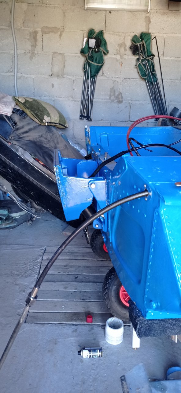

Переставлять может и придется,мне вот не понятно как выставить по высоте мотор вместе с сипрошкой. В десятером примерять ?))) Александр наверное поведает эту тайну

Всё просто, возьми преслони электротранец к транцу лодки, а лучше зафиксируй его (я струбцинами фиксировал свой)
затем от плиты (электротранца) на которую вешается мотор, отнимай высоту дейдвуда до АКП своего мотора, вот тебе и будет расстояние от АКП до киля днища...

Александр,был бы тебе признателен если бы ты просветил меня еще в таких вот моментах. Если есть возможность выложи фото консоли рулевой (желательно с двух ракурсов). В связи с установкой сипрохи какой длинны теперь трос рулевой? Просто тоже хочу консоль рулевую для того чтобы сдвинуть место капитана к корме и боюсь ошибиться с длинной троса.

По сути сама длина останется +- такая же.
не знаю какой у меня трос длины, но точно не меньше 13-ти футов, а то 14-ть. запаса по длине много, приходиться пускать змейкой вдоль борта

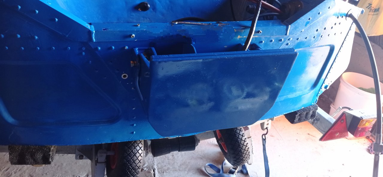

Транец смотрю у тебя на прямую прикручен к лодке.Думаю может прокладку из резины тонкой сделать.А болты из какого металла у тебя крепежные?
резина там не нужна.
вообще при крепёже плиты транца много нюансов...резбег клепок, разболтовка по отношению к рецессу.
Болты нерж.

Достал его только один раз из коробки посмотрел,вроде ровный,и на этом пока все.
Я полагаю он там в местах прилегания на клепки попадает?
