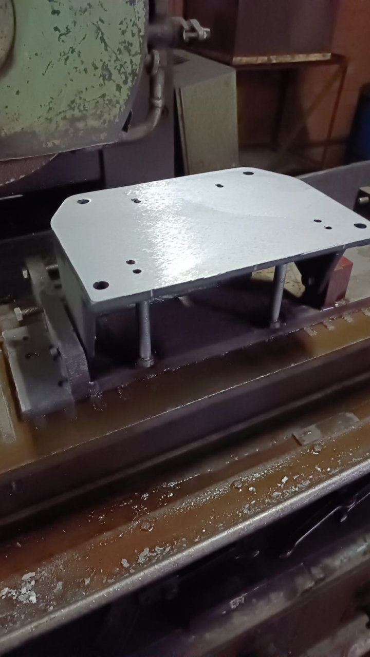

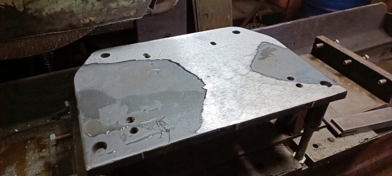

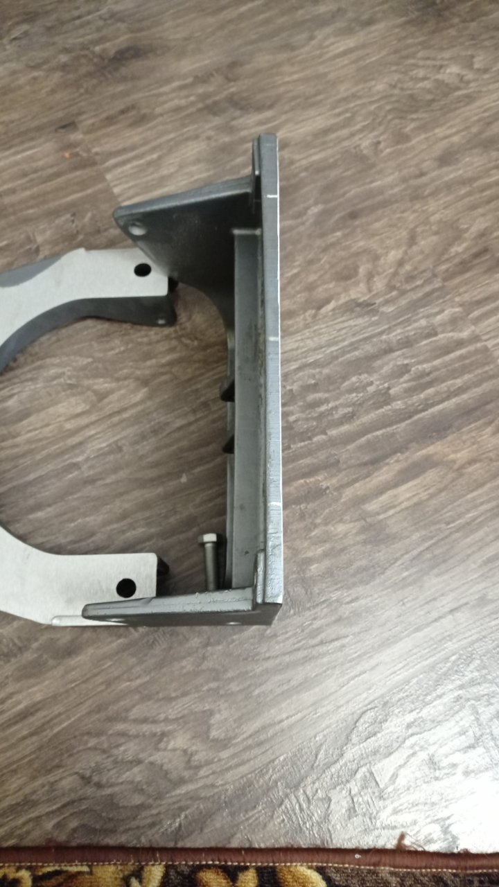

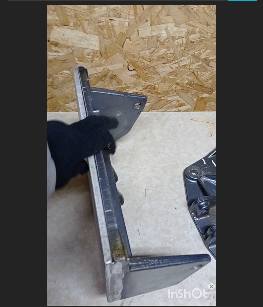

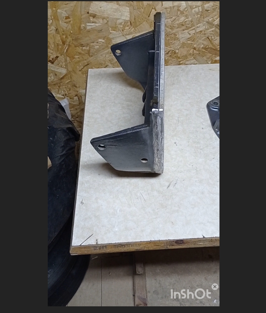

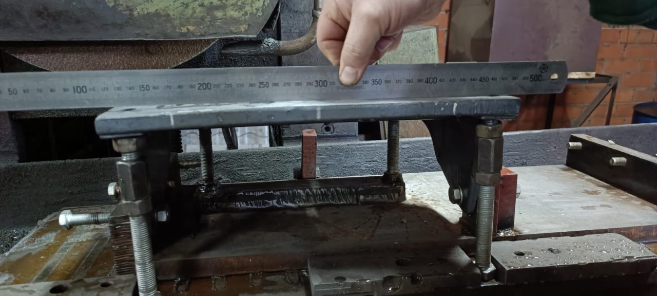

Немного оживлю тему.
Привёл в порядок китайский эл.транец. (брал б/у)
В общем плита на которой висит мотор бананом, также и вторая часть, которая к транцу крепиться не ровная.
Шлифовали на станке, порядка 4-5 мм.

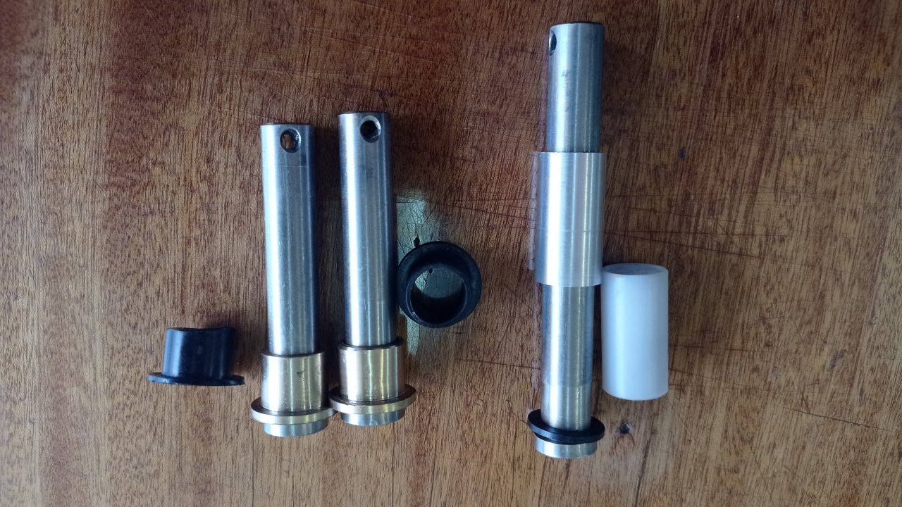

Также разбиты все втулки...в сумме всех люфтов , всё прилично болталось.
Не знаю как на новых транцах, но однозначно такую кривизну на просторах инета встречал.
Первая примерка...

Кнечно-это правильно.Ноя бы не стал так заморачиваться,а подложил бы шайбы.Нужного размера.Это-гораздо проще.
9 555
4 758
А теперь усиливать придётся.4,5 мм это прилично!
8 540
3 283
Да не нужно ничего усиливать!Там,кроме самой пластины,еще есть ребра жесткости,которые и несут основную нагрузку.

Саш, основательный подход! Но для начала я бы на него мотор повесил. С большой вероятностью на нем струбцина тоже не в плоскости. Когда болтами прикрутишь, глядишь и натянулось бы... Втулки новые точи, парк станков, вижу, есть.

Кто его знает из каких какашек это отлито! Я бы подстраховался.
Так зачем тогда на 4,5 мм производитель делал толще? Мог бы сразу тоньше зделать,если он согнулся с имеющейся толщеной, то что с ним станет если минус почти 5мм?

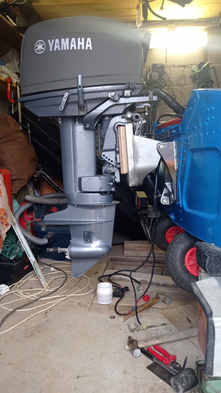

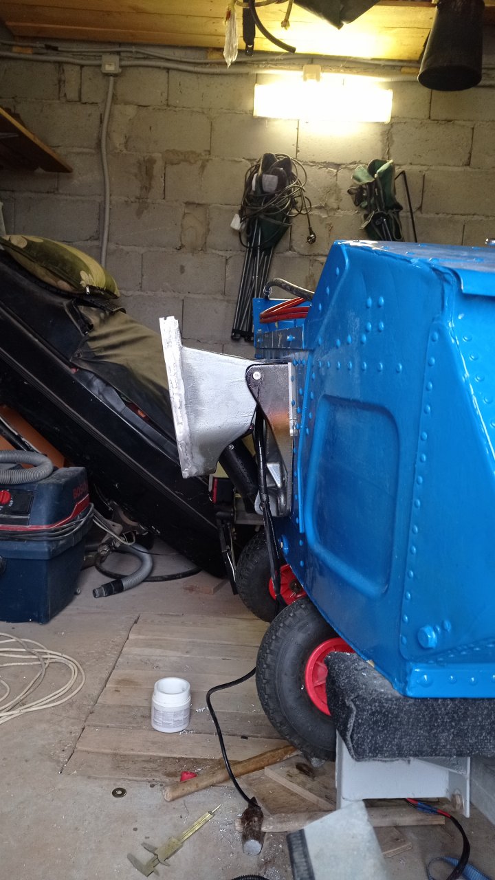

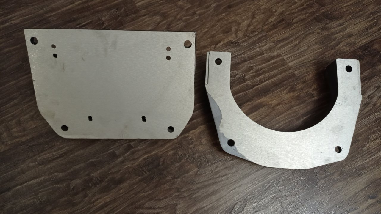

Примерка прошла успешно
239907
239908
239909
Плиту которая крепиться к транцу( подкова)
сделал с возможностью регулировки по высоте транца
239911
