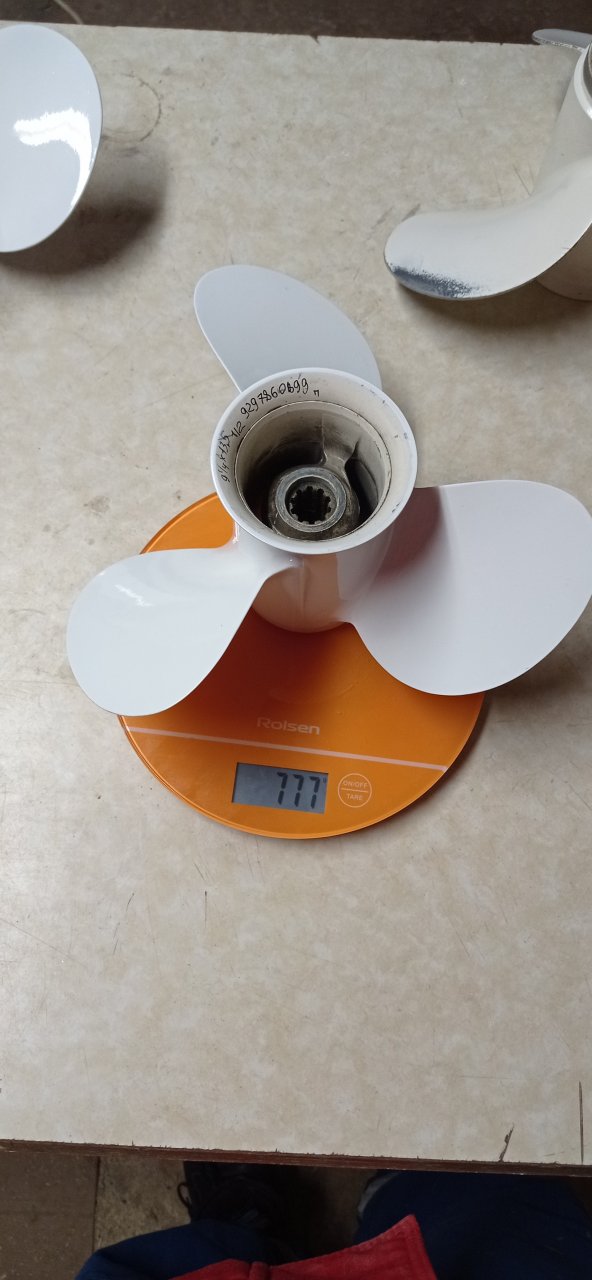

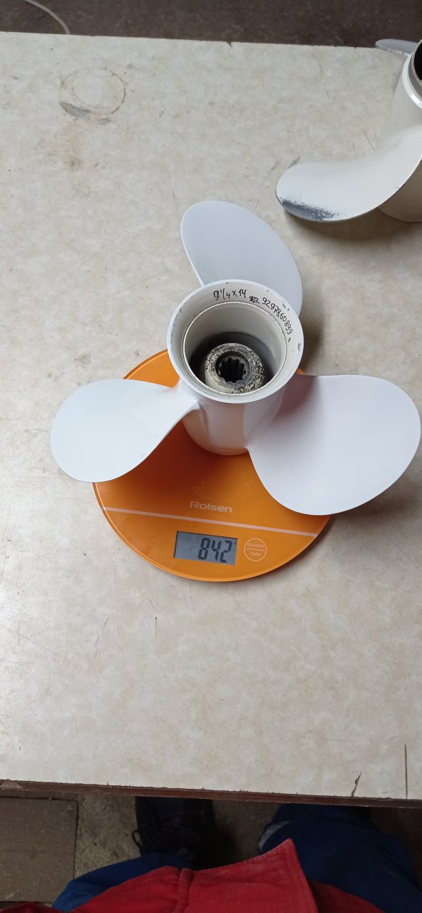

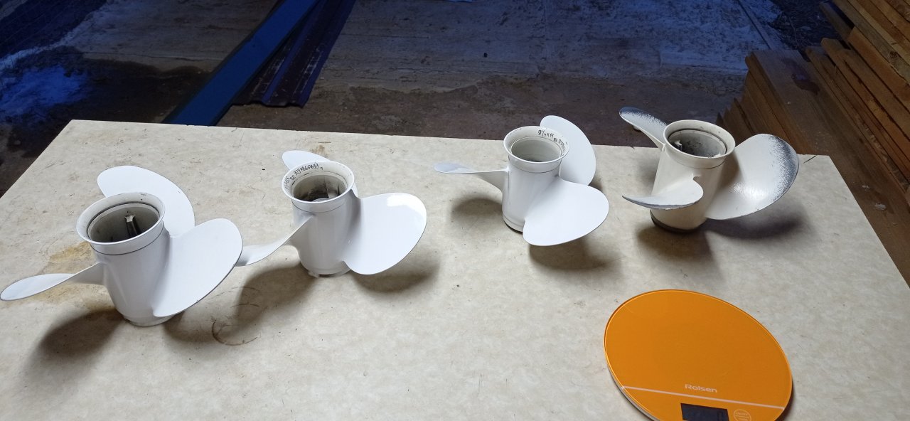

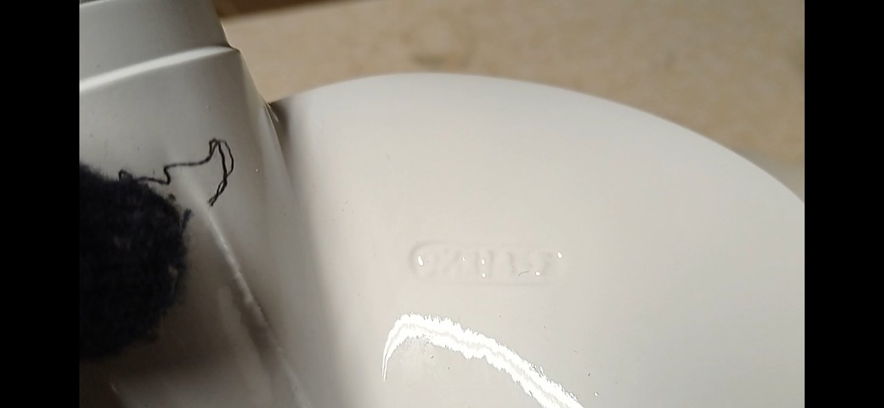

лежат ещё два винта на пробу( На фото посередине 13.5 и 14 шага). Адмирал делал, сказал (старая Ямаха) форма лопастей как хонде, но минус у них, металл мягкий...

лежат ещё два винта на пробу( На фото посередине 13.5 и 14 шага). Адмирал делал, сказал (старая Ямаха) форма лопастей как хонде, но минус у них, металл мягкий...Посмотреть вложение 246196
Он Докеру новый винт сделал. Володя сачтлив как ребенок!
Вижу как минимум два со знакомыми маркировками на ступицах

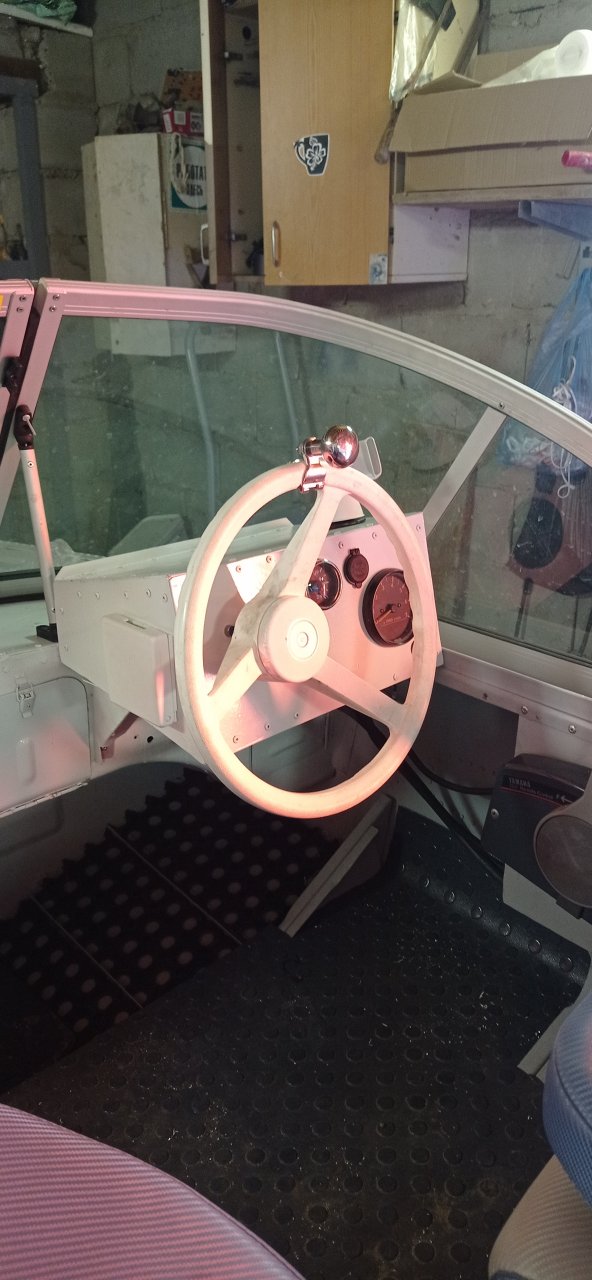

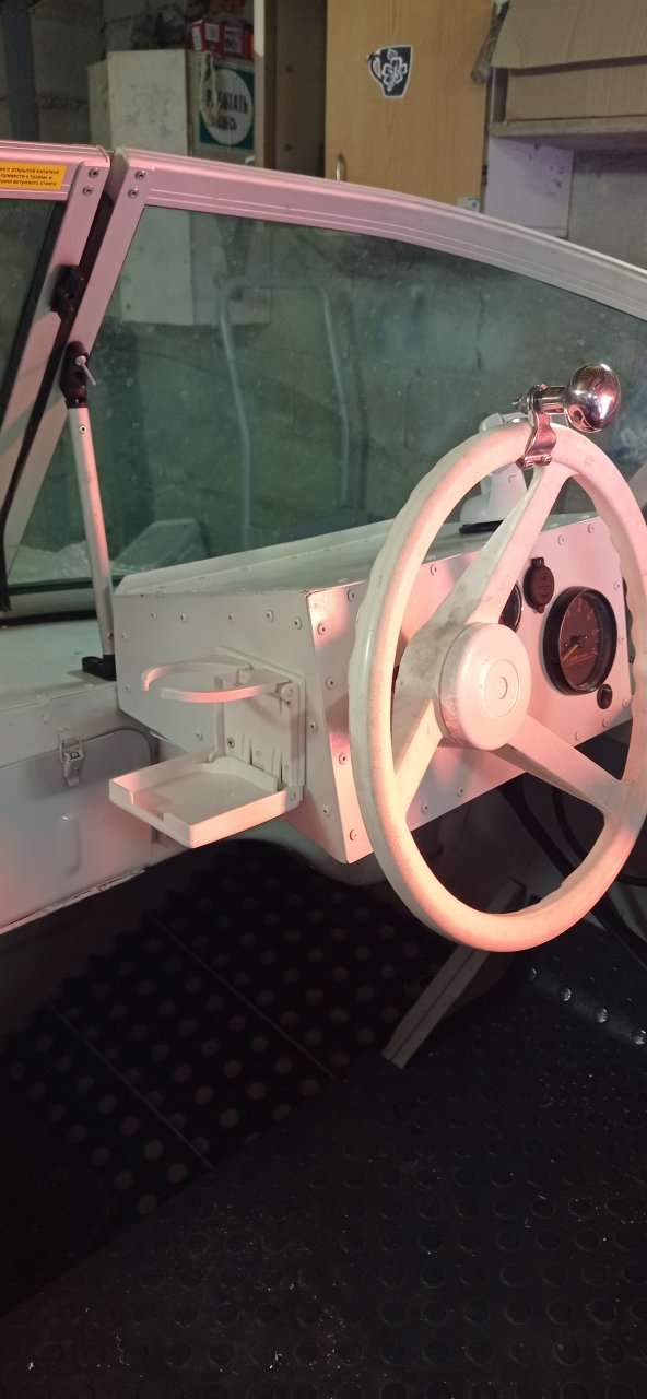

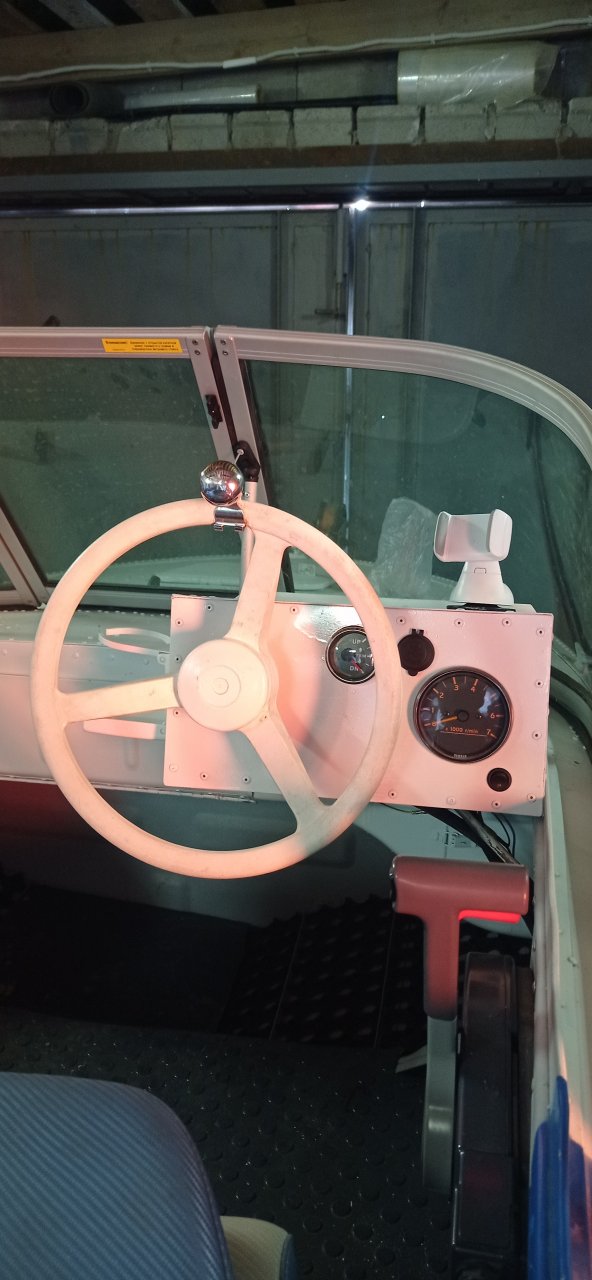

Всем ДВС, оживлю немного тему, хочется оставаться ещё с вами "на плаву".
Обновил торпеду консоль, торпеду поднял выше и нарастил, тем самым сместил передние места на 12 см к корме. Ногам стало просторнее и удобнее.
За скоростью перестал гнаться, хотя бывают мысли вернутся в "гонку"...
Из винтов (алюминий) перепробовал всё что было... В итоге самый практичный (универсальный) оказался самый первый винт перегнутый в 13 шаг.
Наслаждаюсь комплектом, выбрался даже на удачную рыбалку.

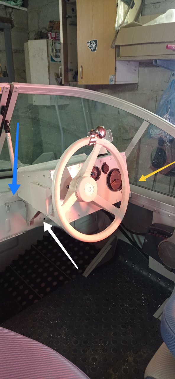

А как этот короб к штатной "торпеде" приделан? За счет чего жесткость крепления обеспечивается? У Обяхи на приборке металл тонкий, как к нему привязываться?
Жулик
10.03.2018
675
305
Волгоградская обл. Светлый Яр
Обь ГАЗИСО, Крым
Yamaha 30, Вихрь-М был
Да всё просто...
265015
Синяя стрелка: задняя стенка консоли крепиться на стыке родной торпеды, в уголок который там проклепан, высверливаешь родные заклёпки и на их места клепаешь заданию стенку консоли.
Жёлтая стрелка: правая сторона приклёпывается к бульуголку, который сидит вдоль планшеря.
Белая стрелка: а вот здесь пришлось импровизировать, крепления состоит из двух уголков, тот который крепиться к родной торпеде, был изогнут со всех сторон для монтажа и жесткости.
