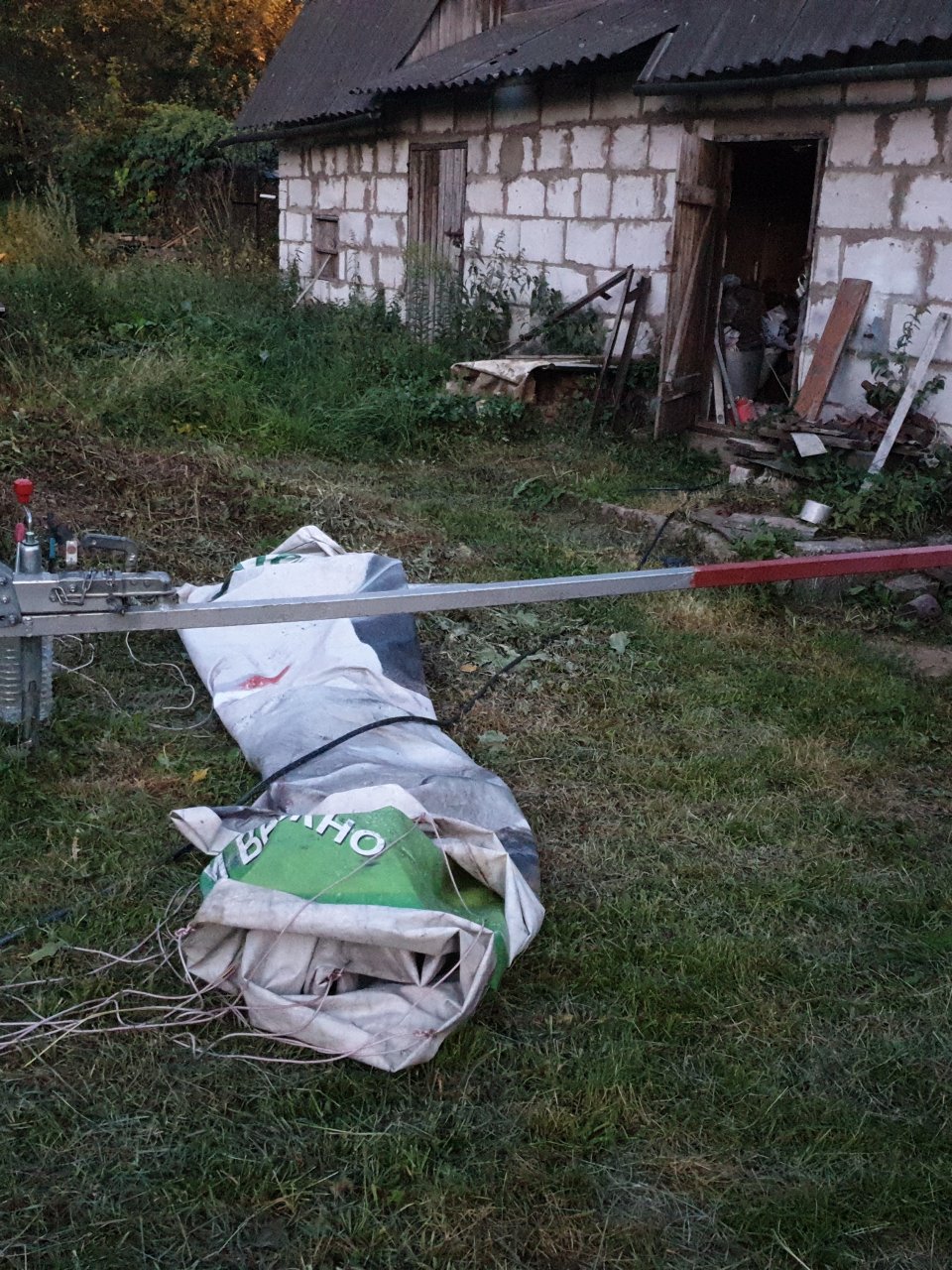

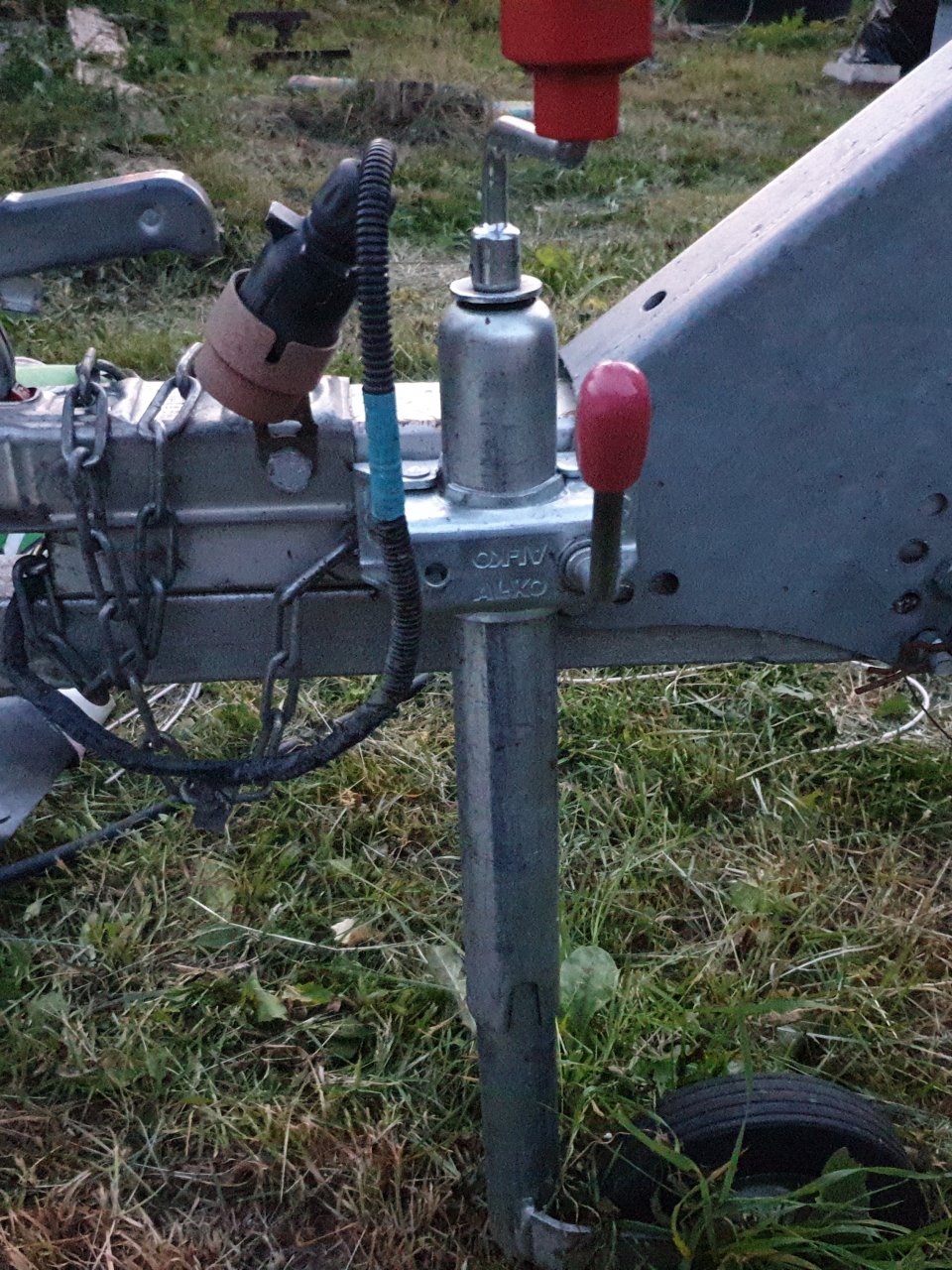

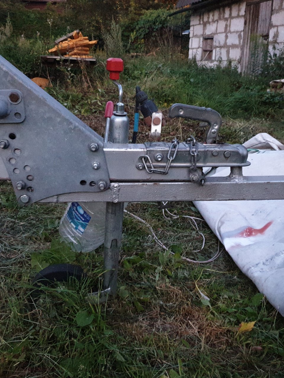

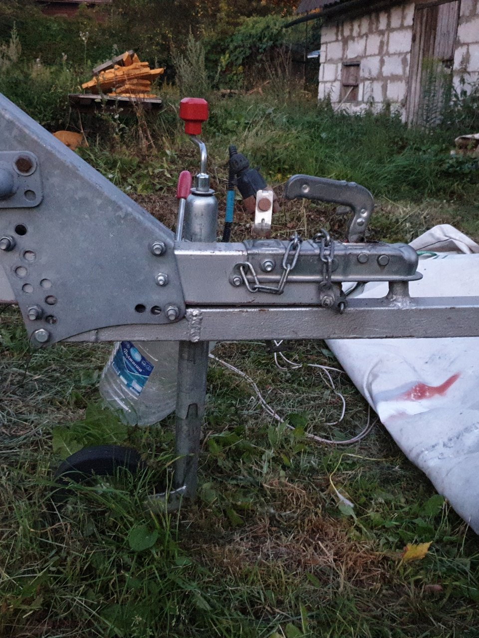

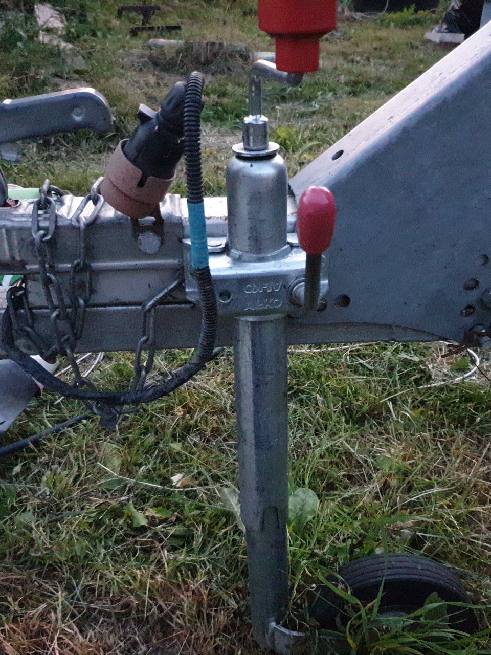

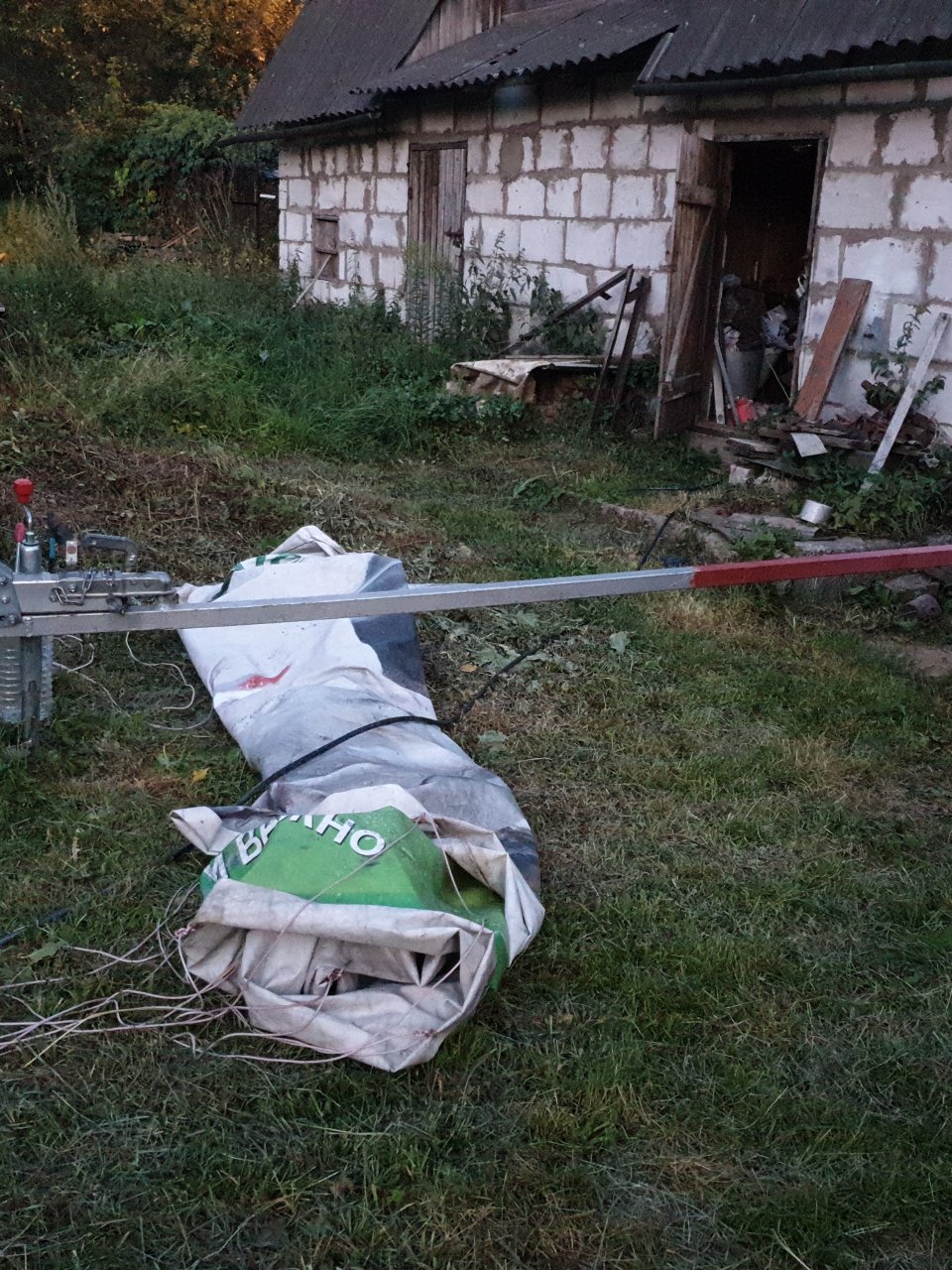

Борь, так и нет его. Уж не стану городить. Если ещё дышло приделать, то места нет в огороде. И так еле-еле влазию.
Залезь к Андрею (Mura555555) на его страницу про кормовую якорную лебедку на Прог и глянь. Если память не изменяет, у него откидное. Да что лезть, он парень отзывчивый, сам скорее здесь объявится.

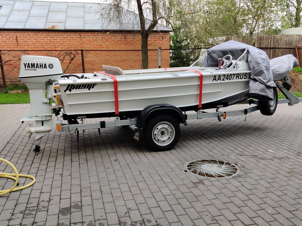

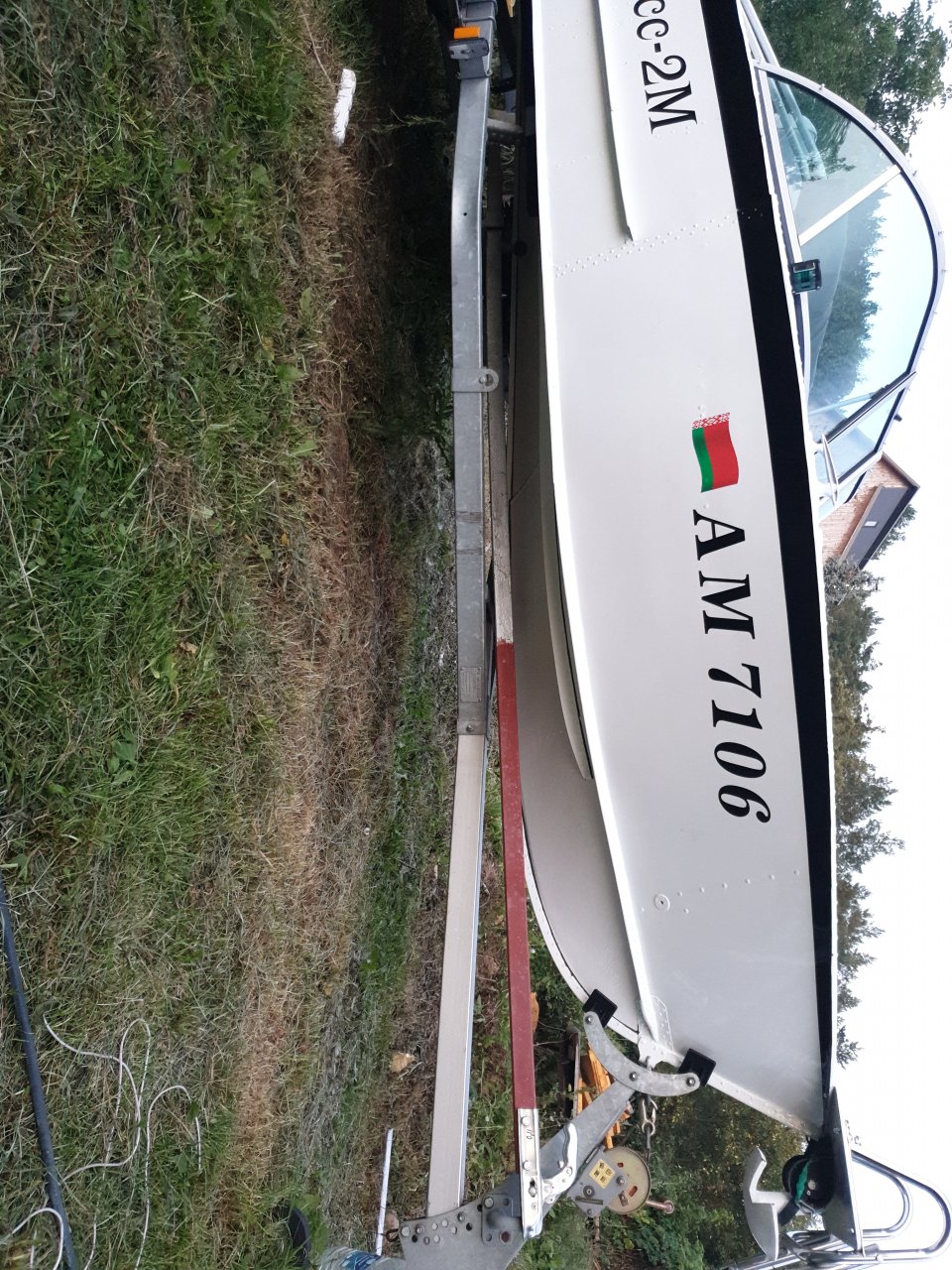

16 505
1 272

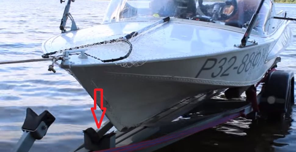

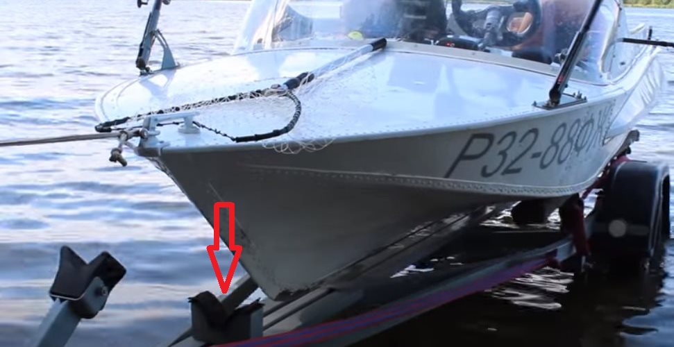

Поставь под форштевень упор птичку, про которую Борис говорил, иначе раскачиваться лодка будет. Увидишь эту раскачку в виде затертости в носовых упорах, те что на лебедке стоят, куда ты уже чего то подсунут на фото.
Не факт. Нужно прокатиться и глянуть. У меня на такой же телеге ложементы все сглаживают и рама телеги. Если ее опереть о птичку, возможно нагрузки пойдут на корпус лодки. А колебания там присутствуют, и не хилые. Нужно смотреть и пробовать.
Не понял про какую птичку идёт речь и куда ее поставить
2 113
сергей ремизов
24.02.2014
915
112
Прогресс2
вихрь 30. Нептун 25
а"птичка" нужна по любому она не дает килю ипашиться об раму прицепа

16 505
1 272

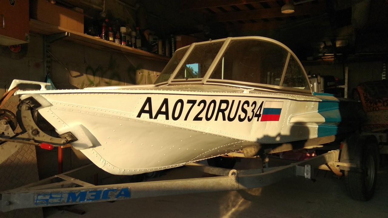

Качается, качается лодка без этой птички, и даже слышно как форштевень бьётся об раму. У меня на МЗСА резиножгутовом , Крым всю харю себе раздолбил в районе форштевня и вот эти упоры для носа возле лебёдки протер почти насквозь за одну поездку на Дон (2000км туда обратно и на нах. геморойчика тебе, точнее мне)

какие "резиножгуты " овно полное ! 2 стягивающих ремня .и все. один на баке и один на корме . и хоть прицеп переверни ни куда корапь не денется . а уточка нужна чтобы бак к раме поплотнее прижать

Ты это Теленкову расскажи. Он фото порванных стальных талперов выкладывал, я в прошлом году с Астрахани с одно задней стропой вернулся... И я не исключаю, что два разных корпуса на одной телеге себя вести будут по-разному. Завтра скину фото, где киль и раму видно. Ни одного несанкционированного контакта лодки с телегой не было.
1 887

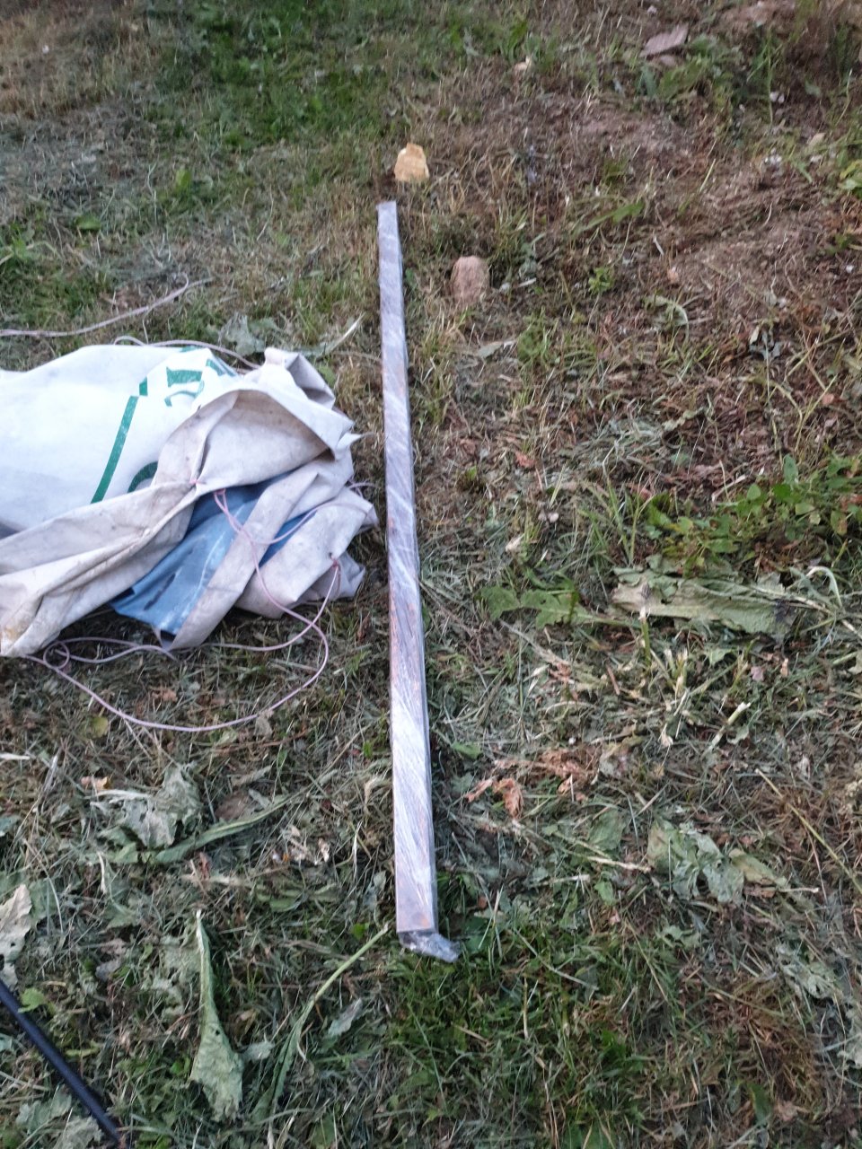

3.30м счаз удлиннилка, и добавлю на днях 1.20м
Видел Андрюхино дышло. Буду думать.
1 887
