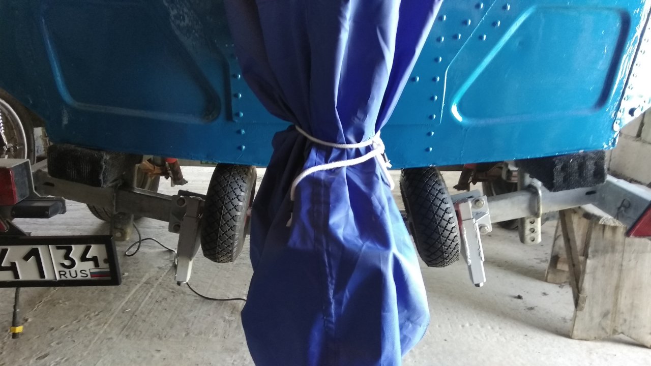

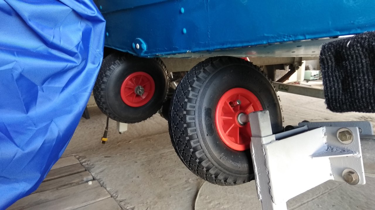

Всем ДВС вчера открыл сезон, испытал конструкцию по слипованю лодки на прицепе, хочется сказать спасибо Адмиралу за идею, впервые увидел у него, т.к. берег у нас пологий, а в этом году и вовсе намыло песка... Лодку невозможно нормально спустить и поднять на прицеп.
Видео запилил только по подъему лодки, все удачно, единственное при спуски с прицепа на воду заметил, что уже в конце спуска корма немного упералась в дно, приходилось немного за утку подергивать, а так всё гуд.

Открытие сезона это здорово, поздравляю. Однако, не стремно колеса на консольных осях крепить? Обломится при подъеме носа лодки, могут быть проблемы. Ось хотя бы не торцом к трубе приварена?
Жулик
10.03.2018
679
315
Волгоградская обл. Светлый Яр
Обь ГАЗИСО, Крым
Yamaha 30, Вихрь-М был
Нет, сквозное отверстие в трубе, плюс перед сверловкой в проф. трубу в пихнул цельный по размеру (25х25х20) металл.
Оська сама на 16 в диаметре.

Александр, на сколько АКП мотора ниже линии днища?

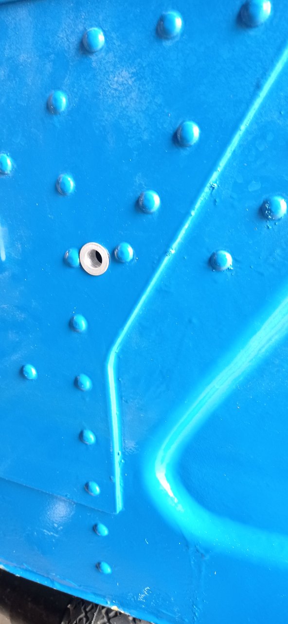

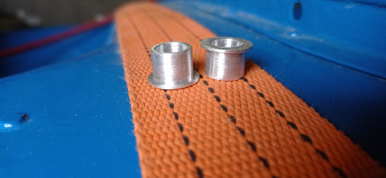

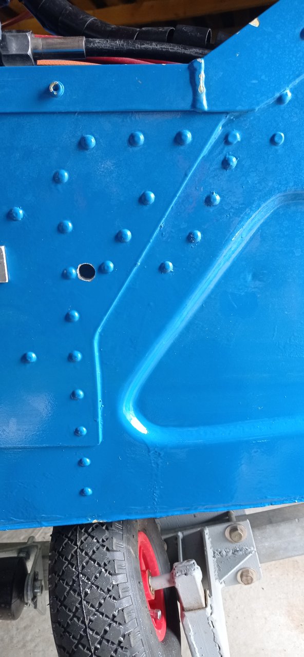

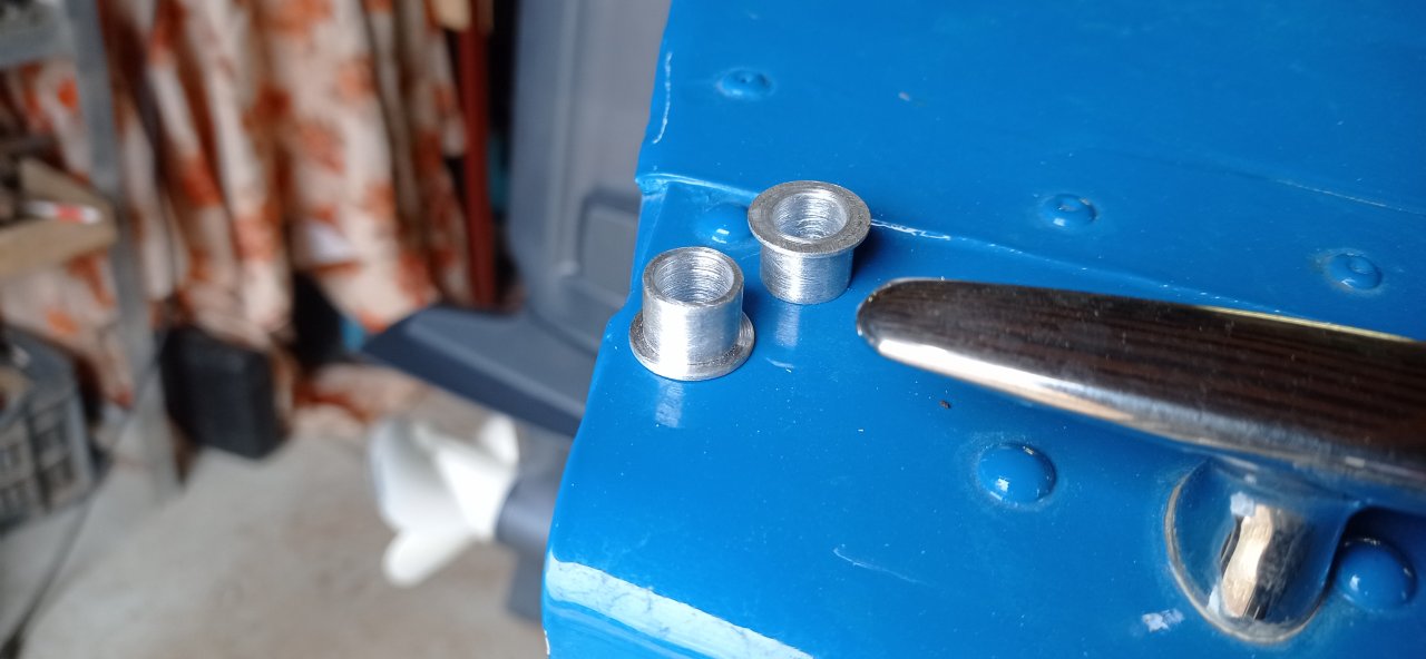

Всем здрасьте, "запилил" шпигаты сливные в рецесс, родные заделал когда переделывал транец, незнаю зачем я их заделал,но без них ваще беда, слив воды нужен обязательно.
214346
214347
сливное отверстие на 10, посадил все на герметик.
214349
214350

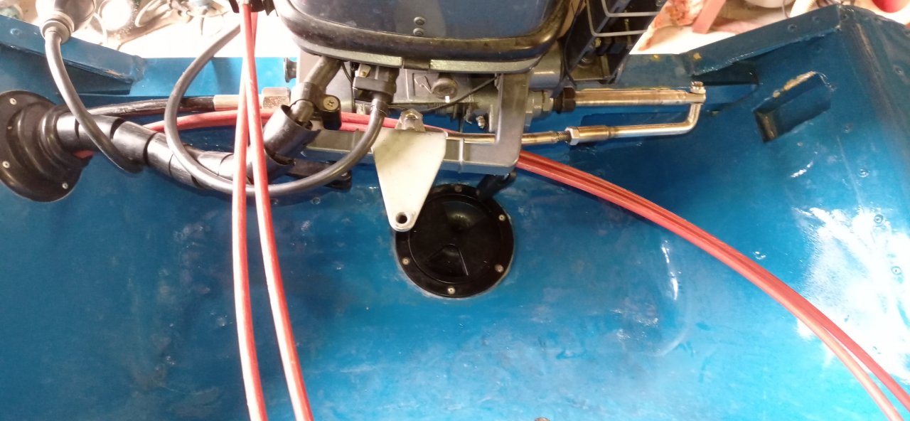

также врезал в рецесс люк на 4" с ним гораздо легче стал доступ к пробке сливной и помпе.
