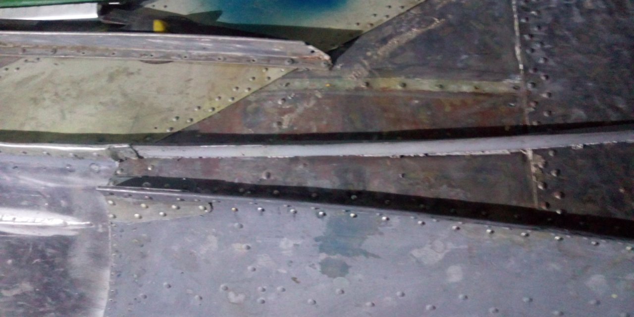

Андрей , mura 555555 , что скажеш про такую задумку ? Уголок по борту пойдет с плавным подъемом да самого форкиля в 100 мм от палубы .
Уголок пустить по борту и в край вварить прут, то получим красивый ликтрос, вклёпываем на старое место и до носа, ни гимс ни кто недаколупается , получим замену уёбищу ликпаз, и смотрется будет, и функционал ,скажим для балонов пвх
На планшир ,на верх , тоже уголок , и к краю прут ввариваем, и опять ликтрос, и выровневаем уёдище заводской клепки, опять ни гимс ни кто недакопается, получим крепление под балоны, а без них брызгаотбойник(хотя врятли, ) но зато вид будет гуд, вот на что меня твая мысль подталкнула , это просто непонял что на фото :snimau shlyapu:
