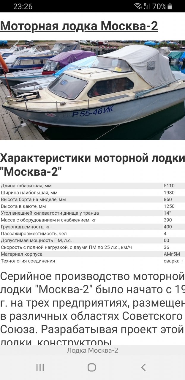

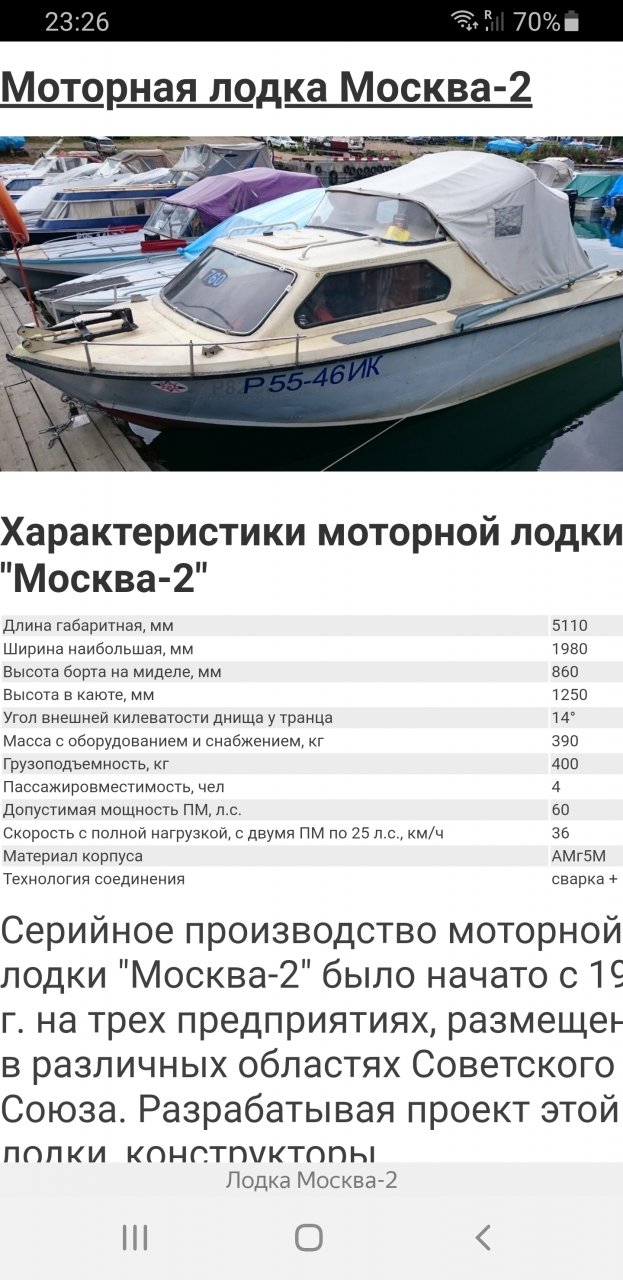

Выйти можно и на п2, ты же спросил, что бы было комфортно.
Дешевле николи тогда москва 2.

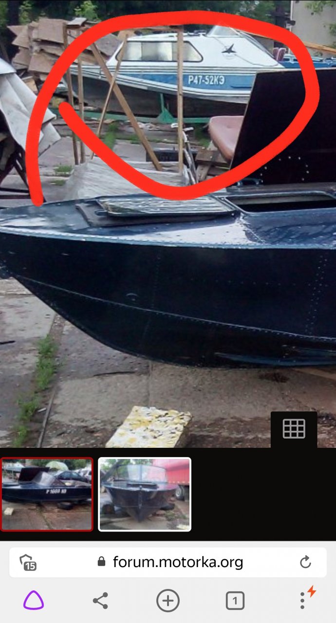

1 884
26 541
1 719
1 884
26 541
1 719
1 884
Норм лодка, в каюте можно поспать в двоём
Так Амур или москва? Что из них лучше,? Читал уже что москва незарывается, и соли небоится, но пишут что течет по заклепкам, и в легкую волну 0.75-1.2 метра переносит

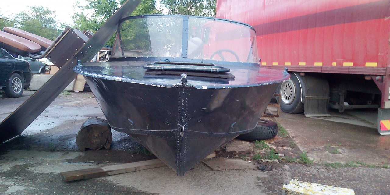

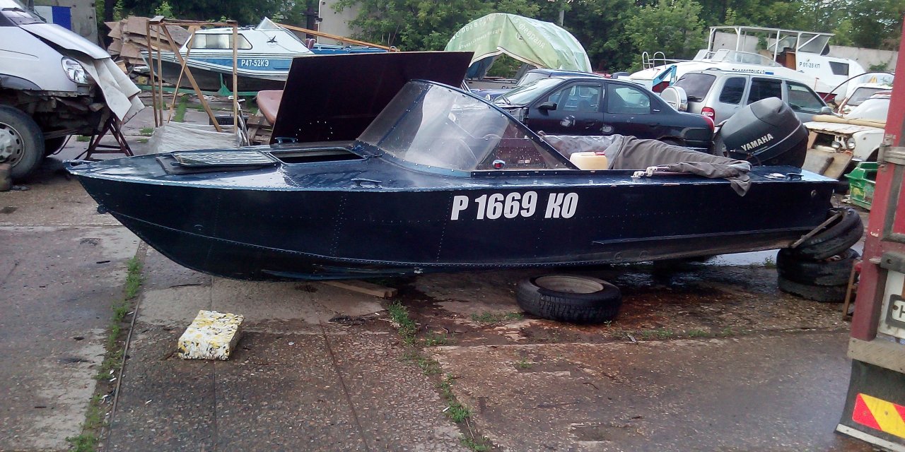

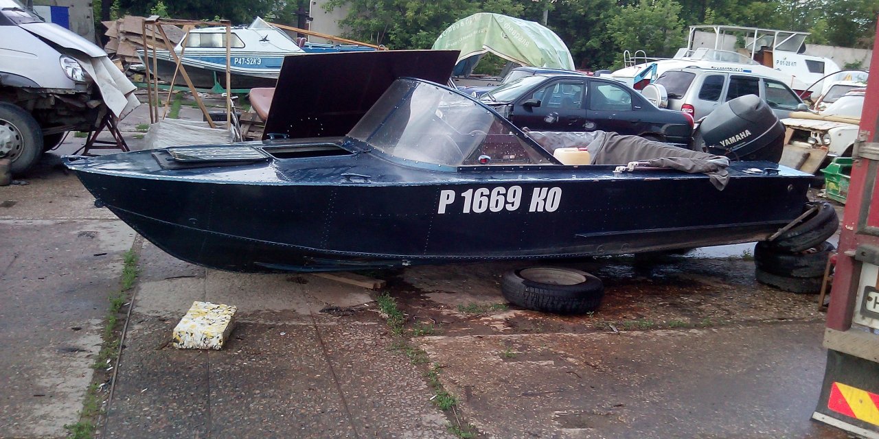

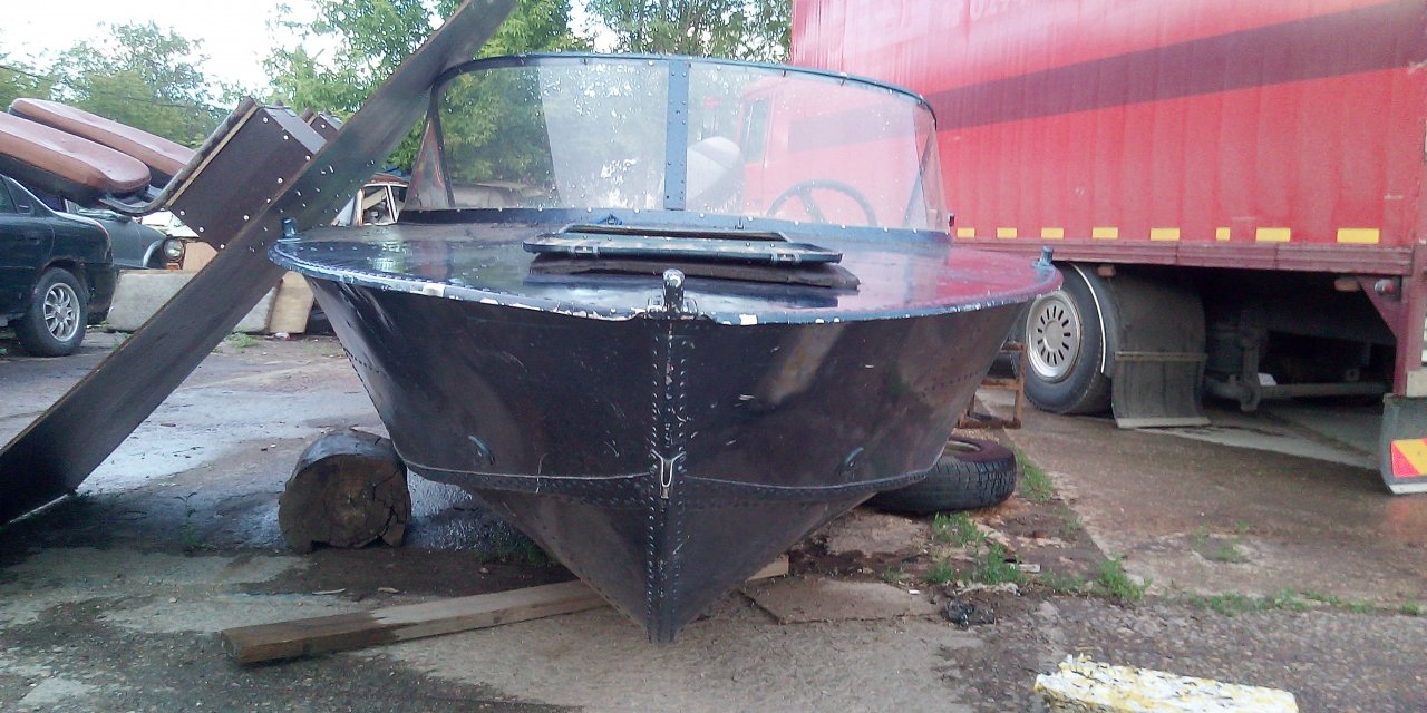

А раскожи про Амур 3, вроде читаю в море можно на нем, и волна чуть больше метра нестрошна, как на нем ащущение, можа и Саня тугарин подтянется , или кто нибуть есче, вобще есть лодка ссср которая вот прям лучшая для моря ? , ну не карабль, и чтоб позваночник в трусы несыполся
Тройка это таже Д-ешка , устойчивее Прогресса , намного меньше брызгает , но также зарывается и ныряет в волну , но для меня это больше плюс, я не люблю когда по мелкой волне зубы стучат . Амур 3 сейчас как грузовик использую , доски и всякую хрень для строительства сарайчика на острове , правда я переделал его под подвесник Ямаху 100. Для Средней Волги самый размерчик лодки , на стандартных Казанках 5 серии , и Прогрессах я уже очкую выходить на Волгу, на более мелкие Днепры, Крымы сажусь только по Самарке , у нее ширина всего около полукилометра .
Для моря наверное лучше всех подойдет Чибис , но его тоже под подвесник переделывать придется , гребной вал с винтом и мотор ГАЗ-53 это не отдых .

Зарываются ВСЕ лодки и катера!
Я бы москву 2 выбрал
Масква по габаритам шире ,но на днище без валидола смотреть нельзя , Амур покрепче, но все равно требует усиления ,по мне если переделывать под подвесник лучше связыватся с Амуром-М.
