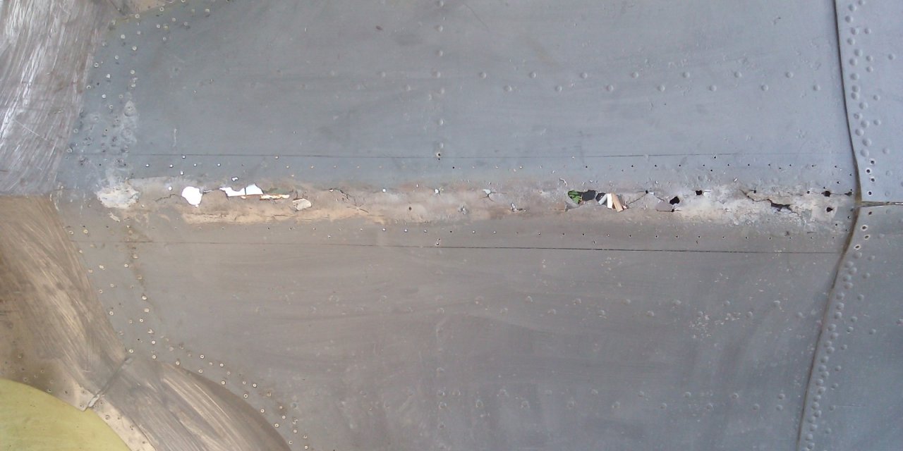

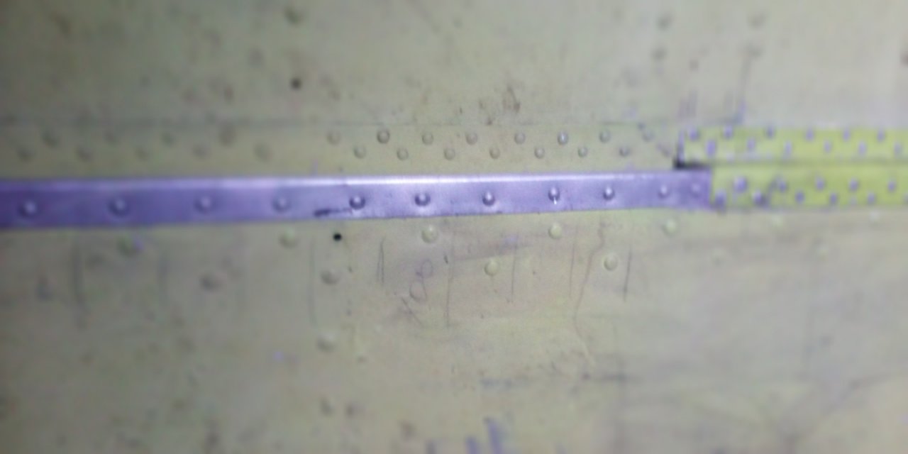

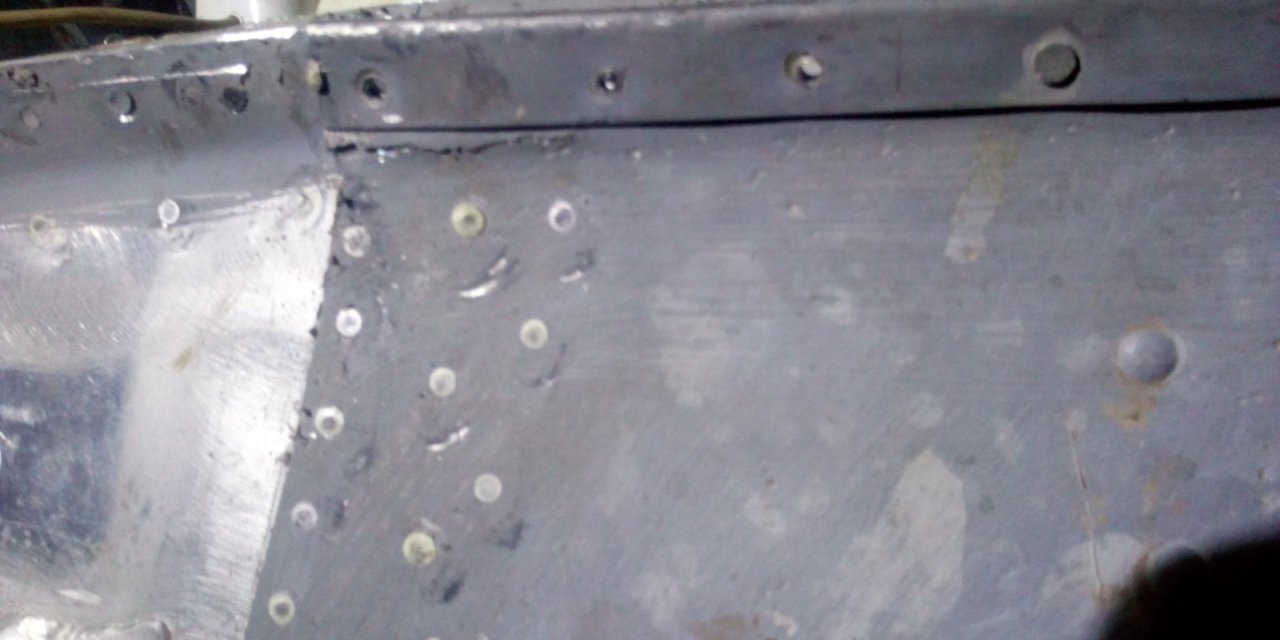

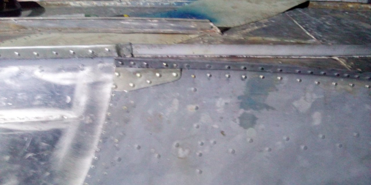

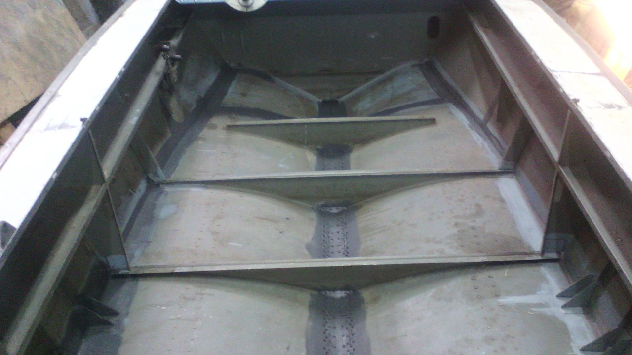

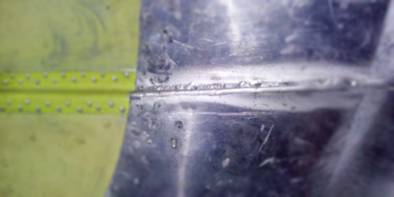

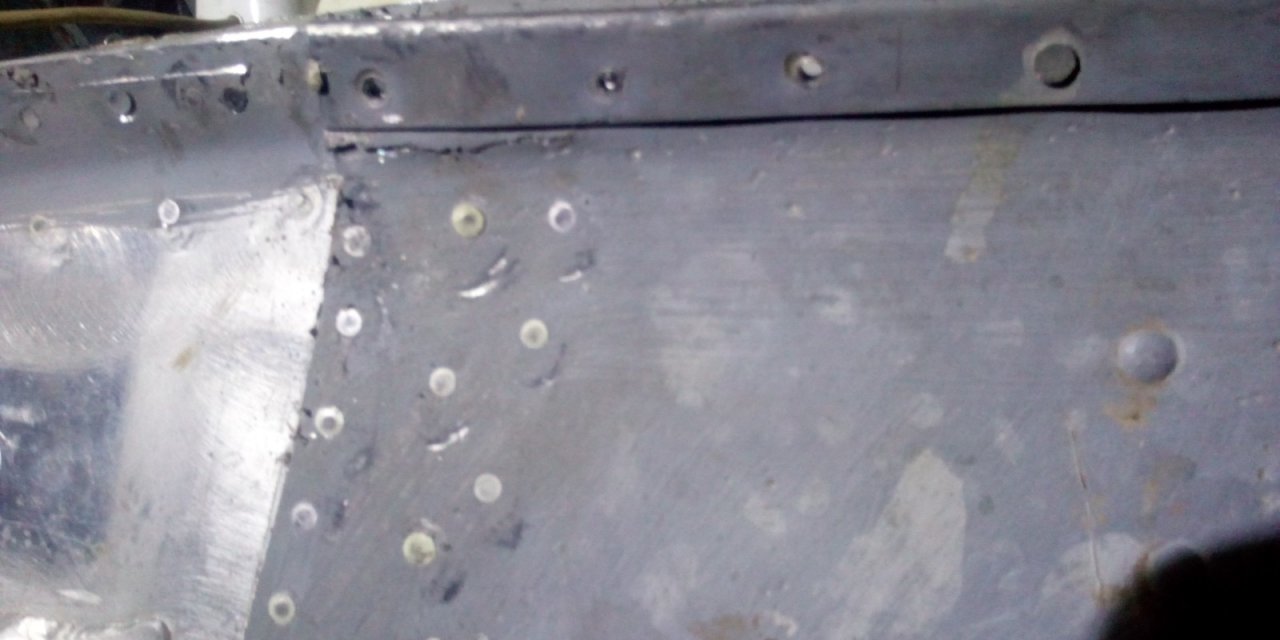

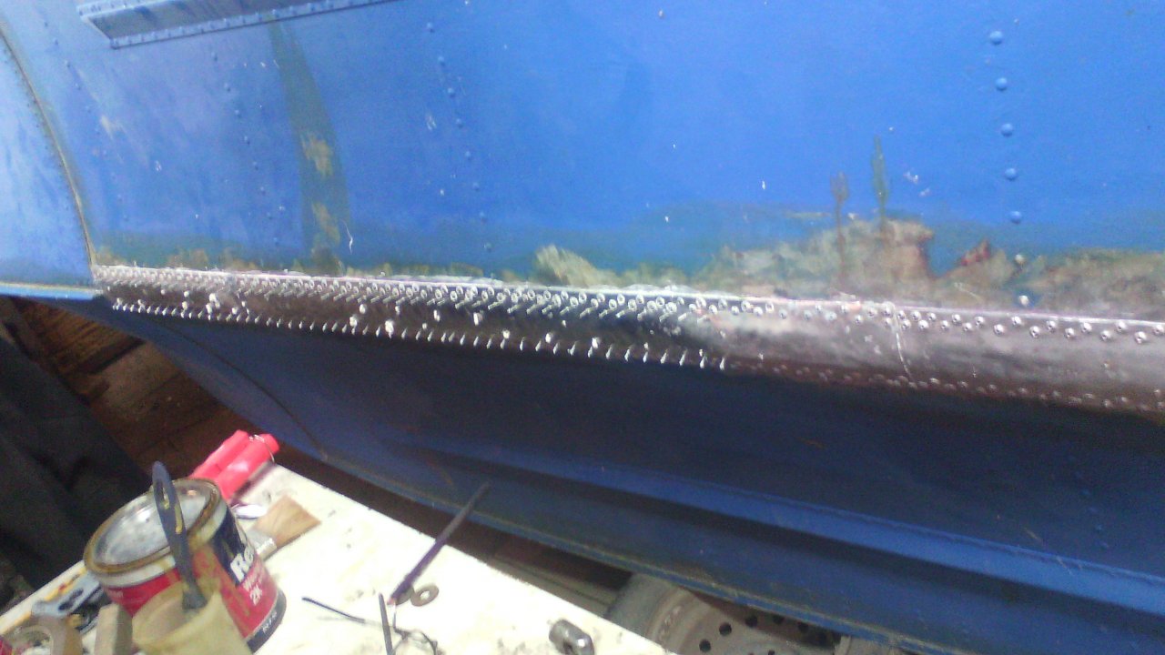

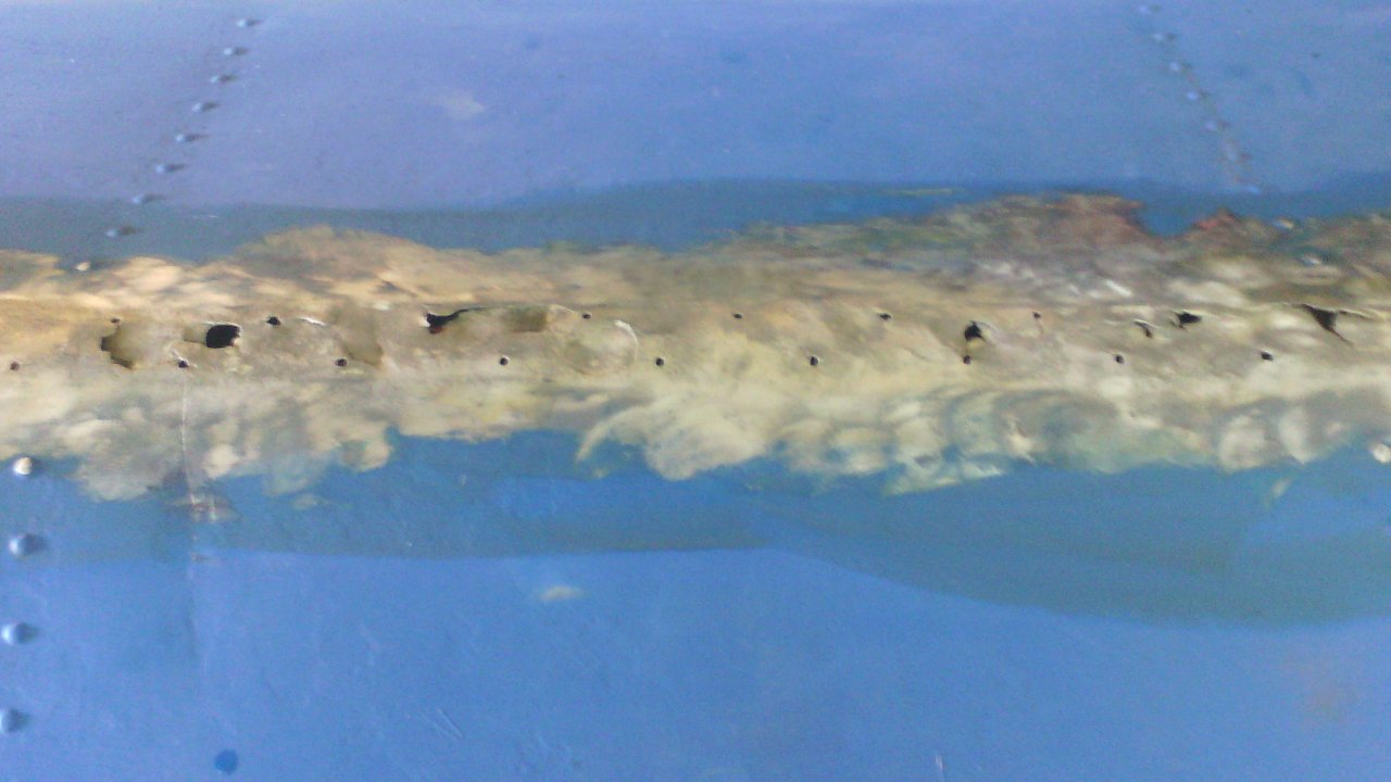

Еще и трещины от заклепок на край на стыке транца с днищем... Фигня, глаза боятся руки делают. В одного делал, стучать не с кем, вытяжные глухие, новол, клей для вклейки стекол. Лист амг 1,2мм снаружи и изнутри по килю, угол транца обернул прямо поверх. Амг мягкий, прилегает хорошо, где зазор чуть - там герметик заполнил, я листы полностью мазал.
Так-то весь корпус обсмотрел, ножом истыкал. Нет больше коррозии! Решил, получится - так получится, нет - так разберу всенах и сдам в металл.
Киль получился 1,2 внутри +родной дюраль +1,2 снаружи. Железобетон!
И четвертый год в лодке вообще сухо. Крайнее фото сделано неделю назад.

Даа,повод был...А че не забухал?
Да а че толку! Ну влип, чеж, обосраться и не жить теперь, чтоли!
Сдам, добавлю, другой куплю! Че там корпус, полтинник. Да можно дешевле и лучше найти, если без доков, доки то есть от этого.:)

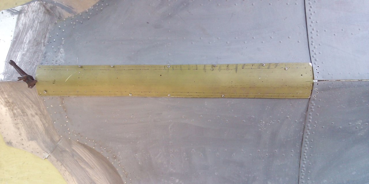

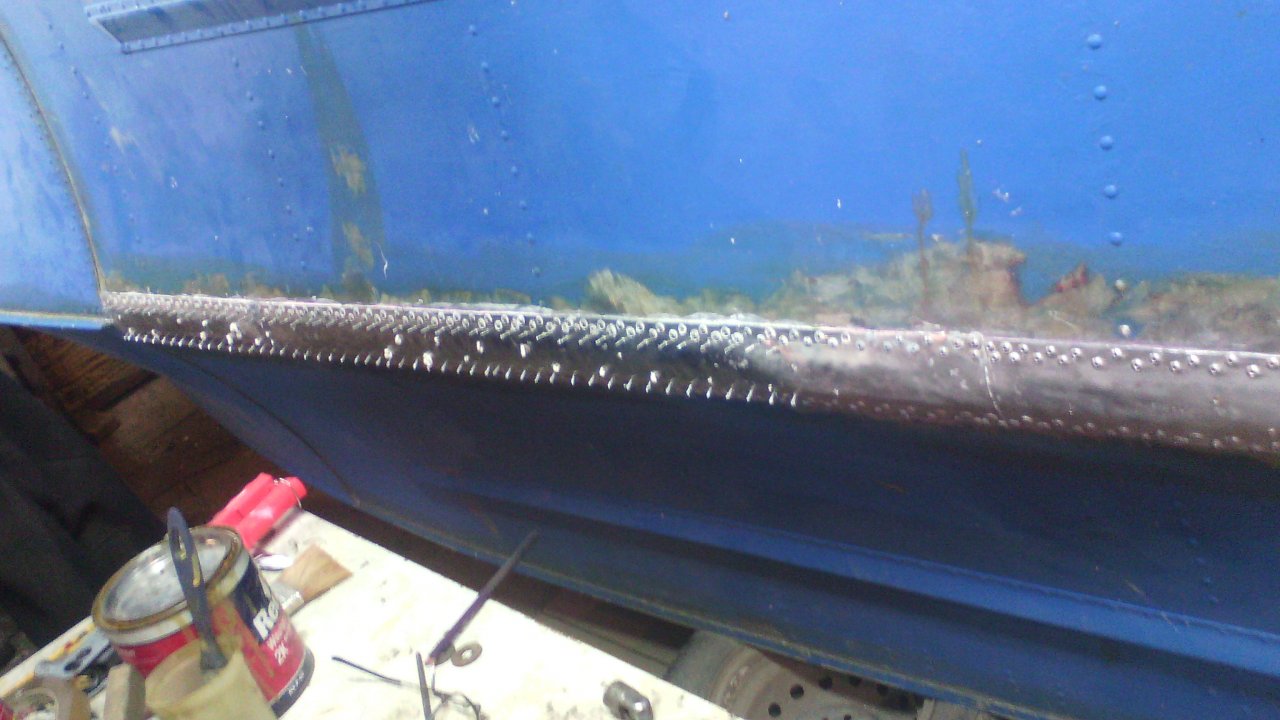

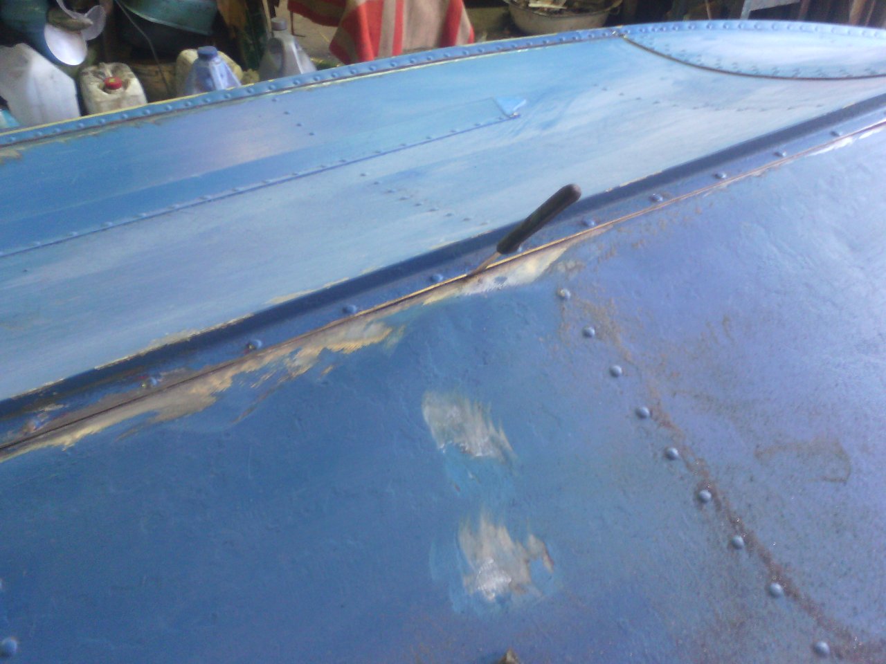

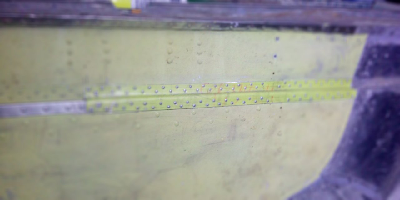

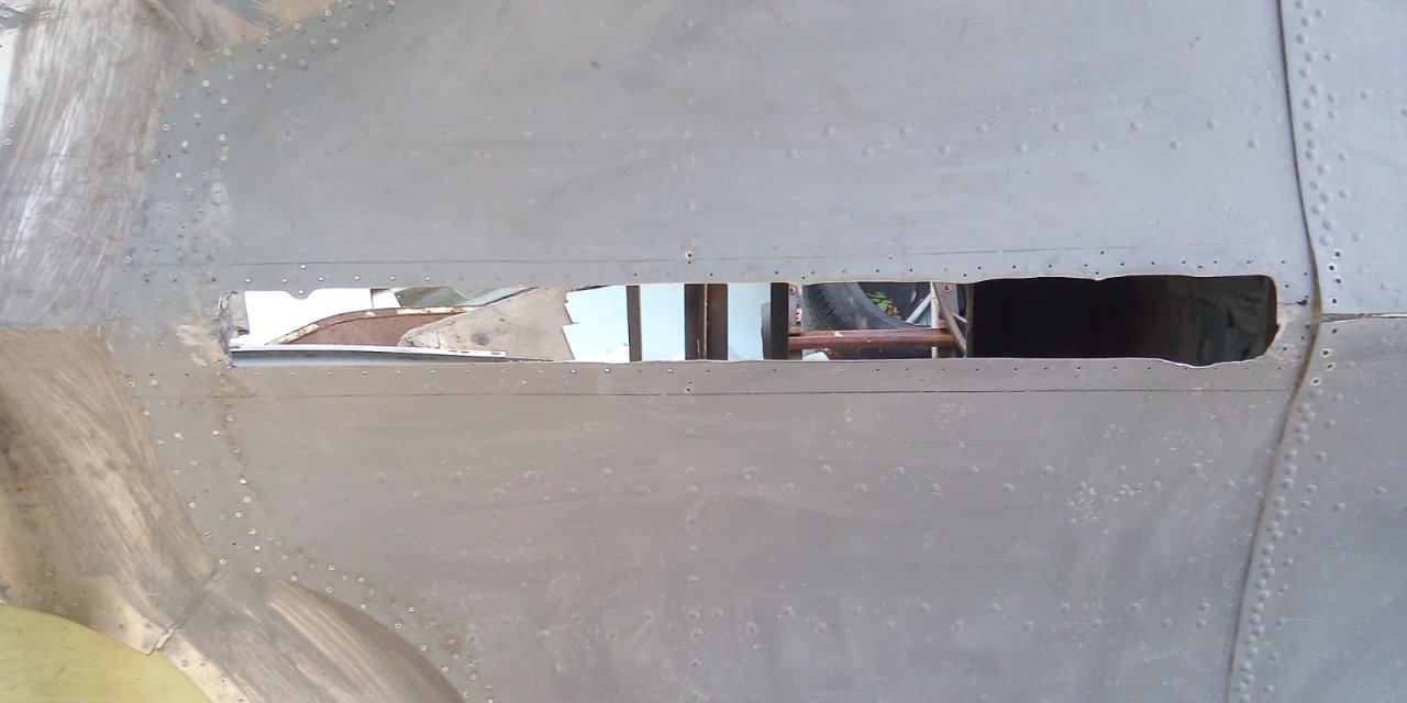

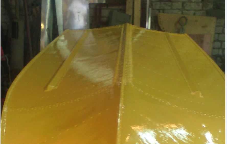

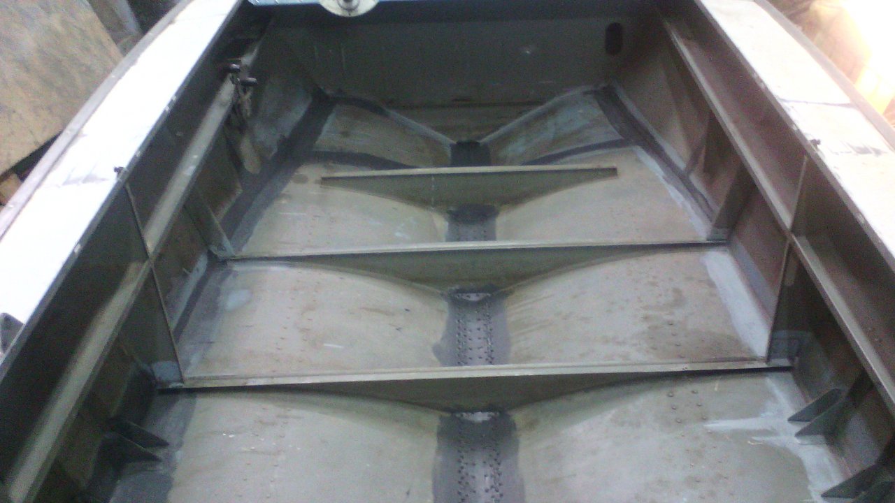

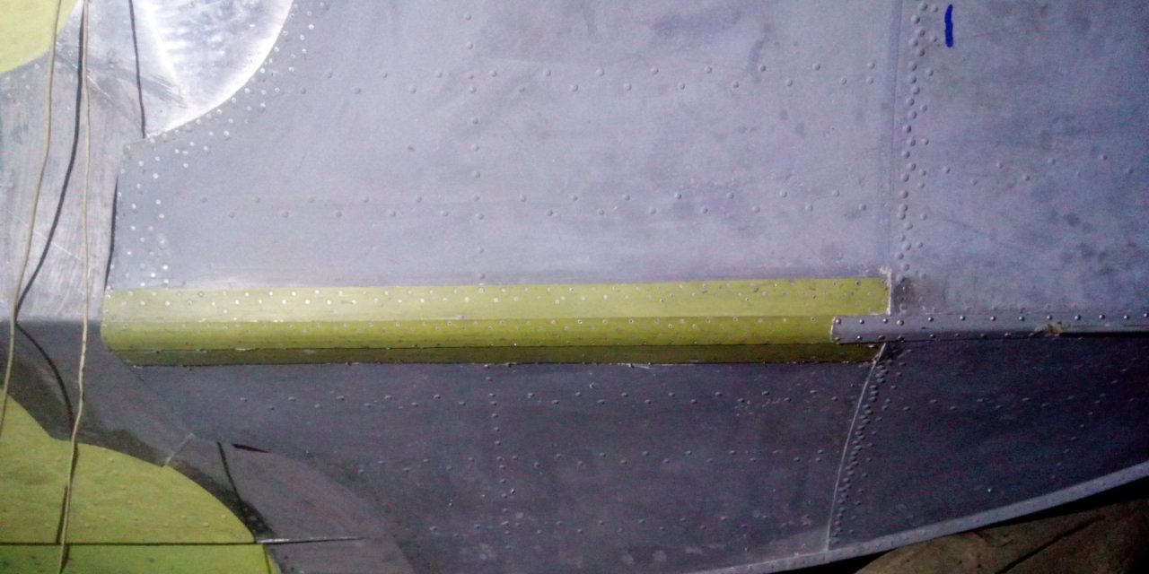

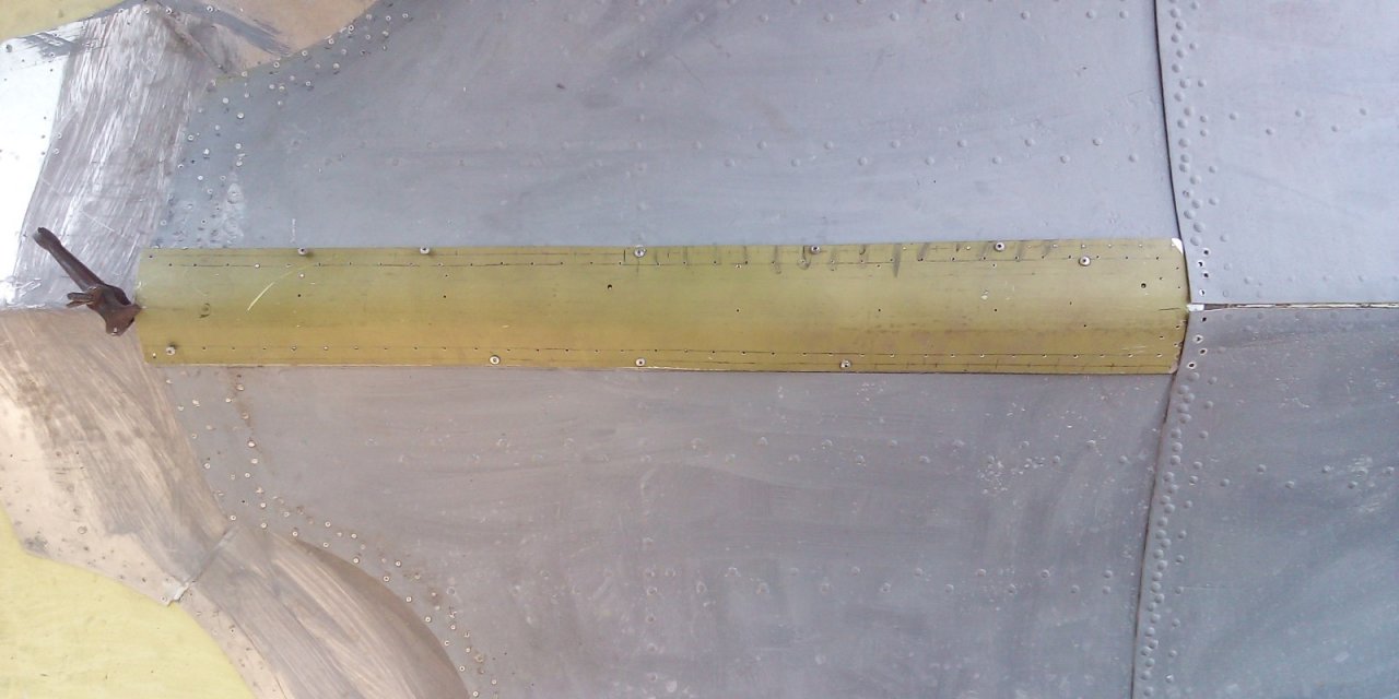

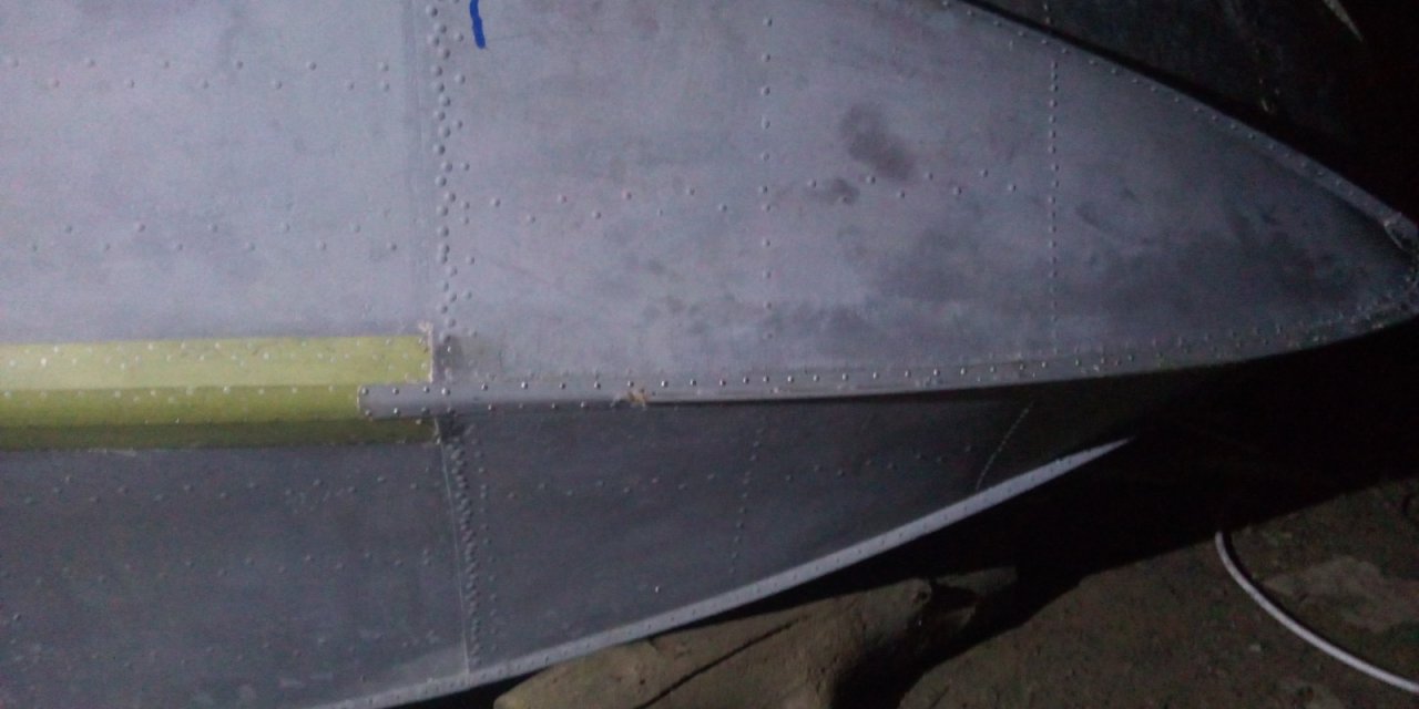

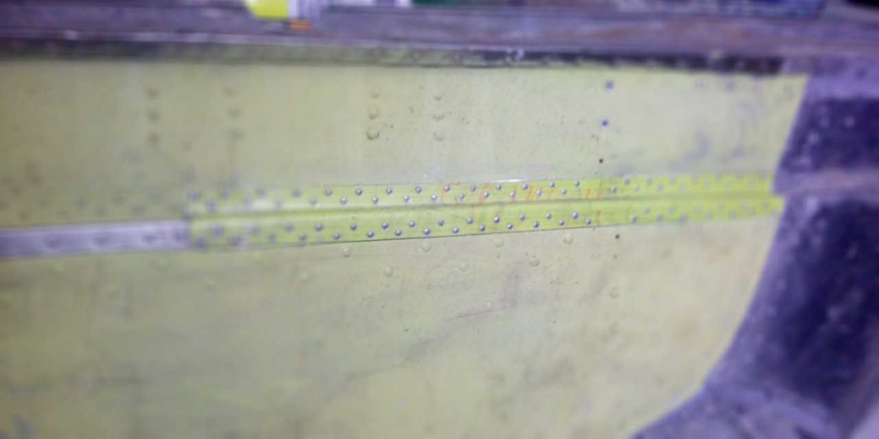

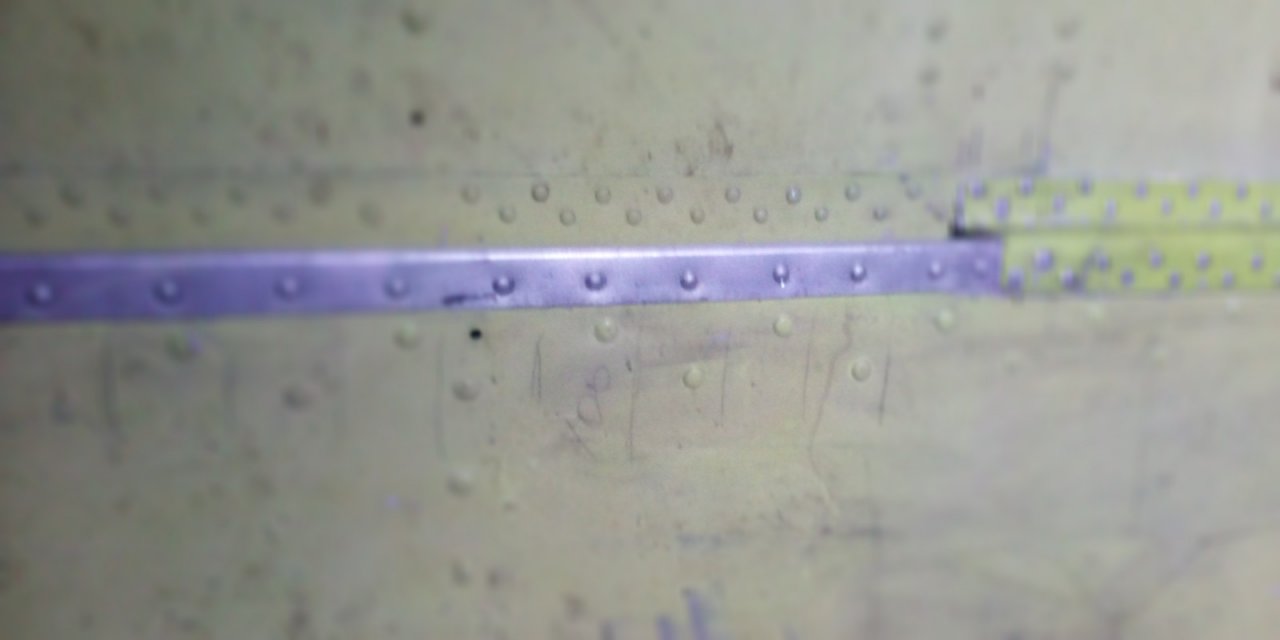

Установил кильгарды .
Oleg_samara
18.01.2017
2 898
2 482

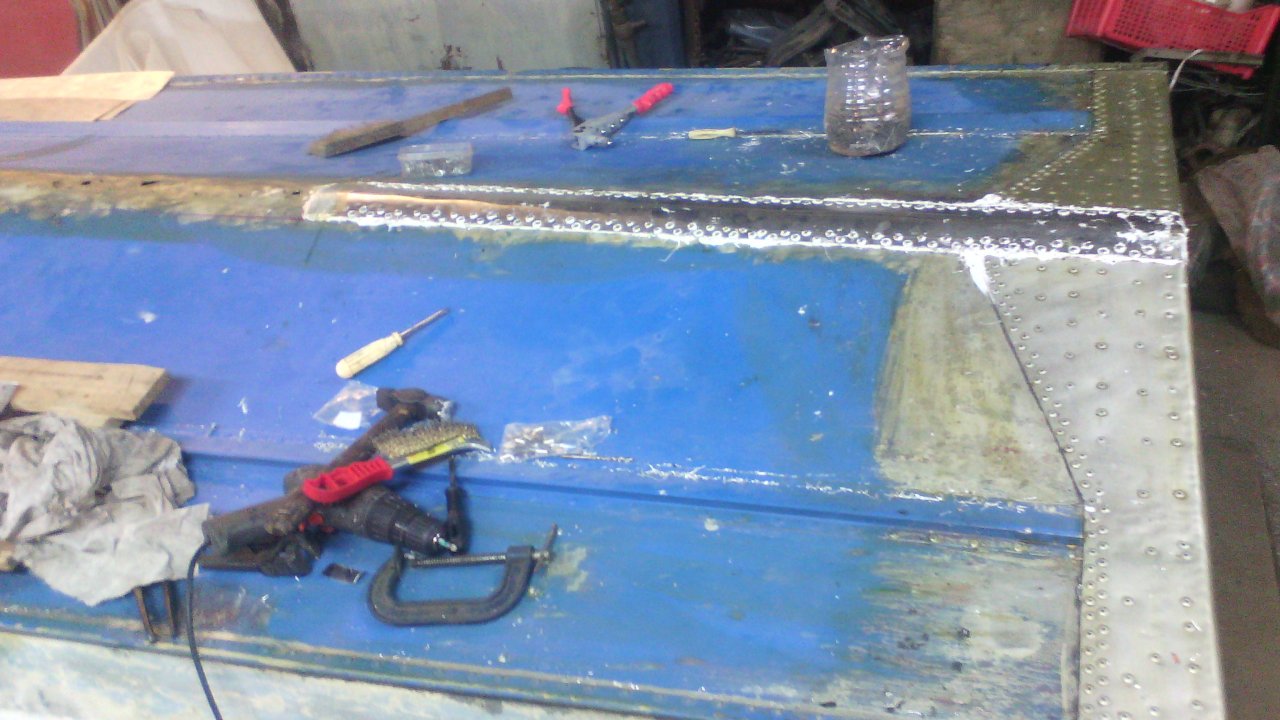

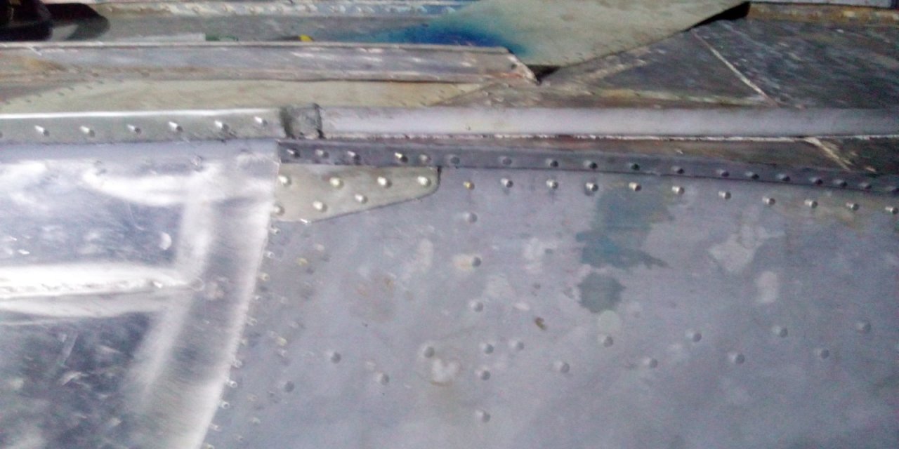

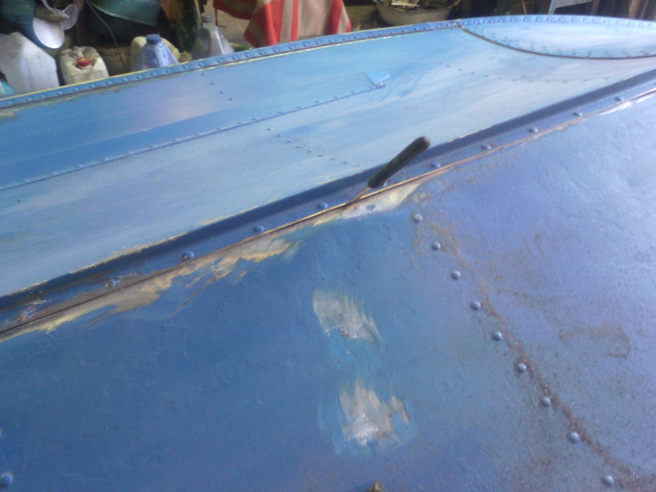

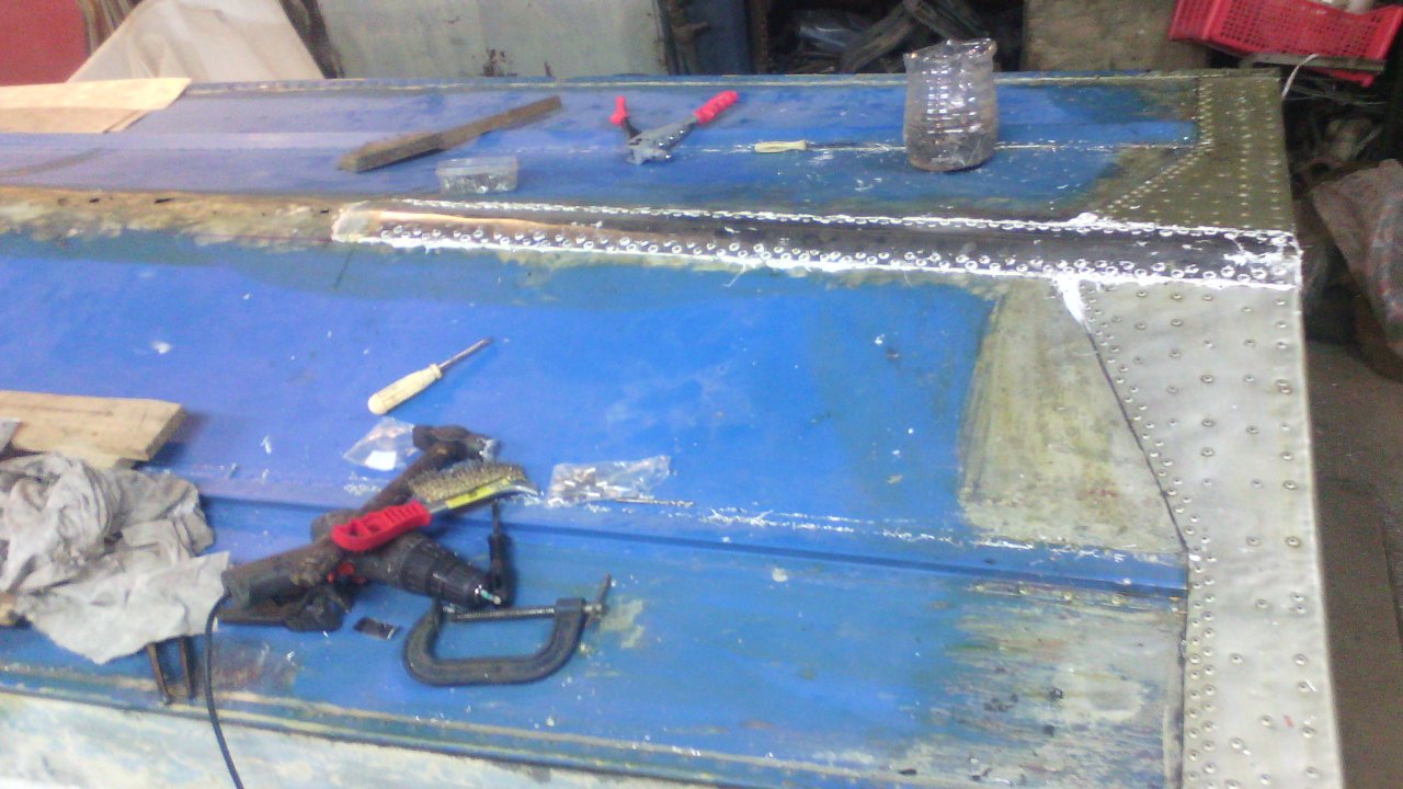

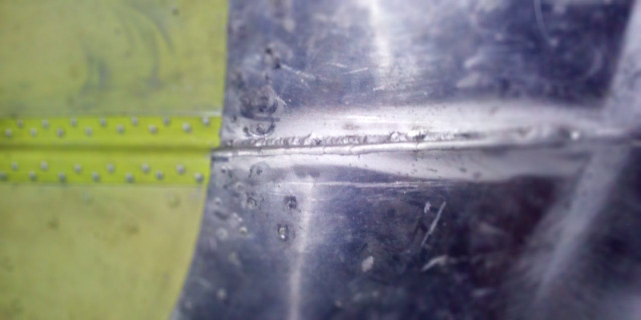

Одну сторону днища почти сделал , но при разгибании скуловых накладок треснуло днище .
