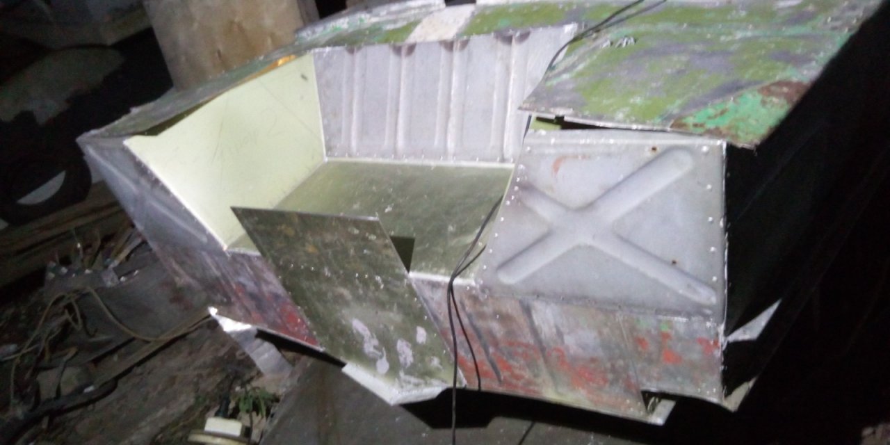

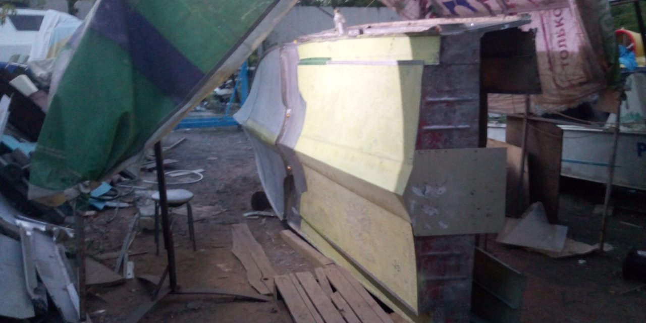

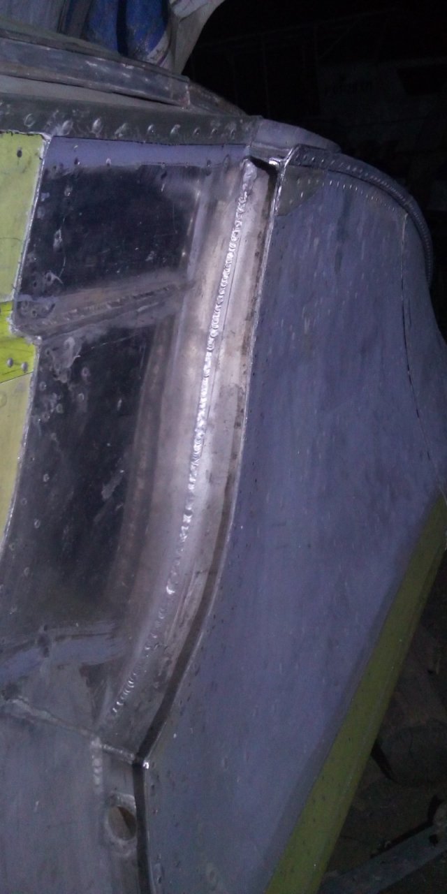

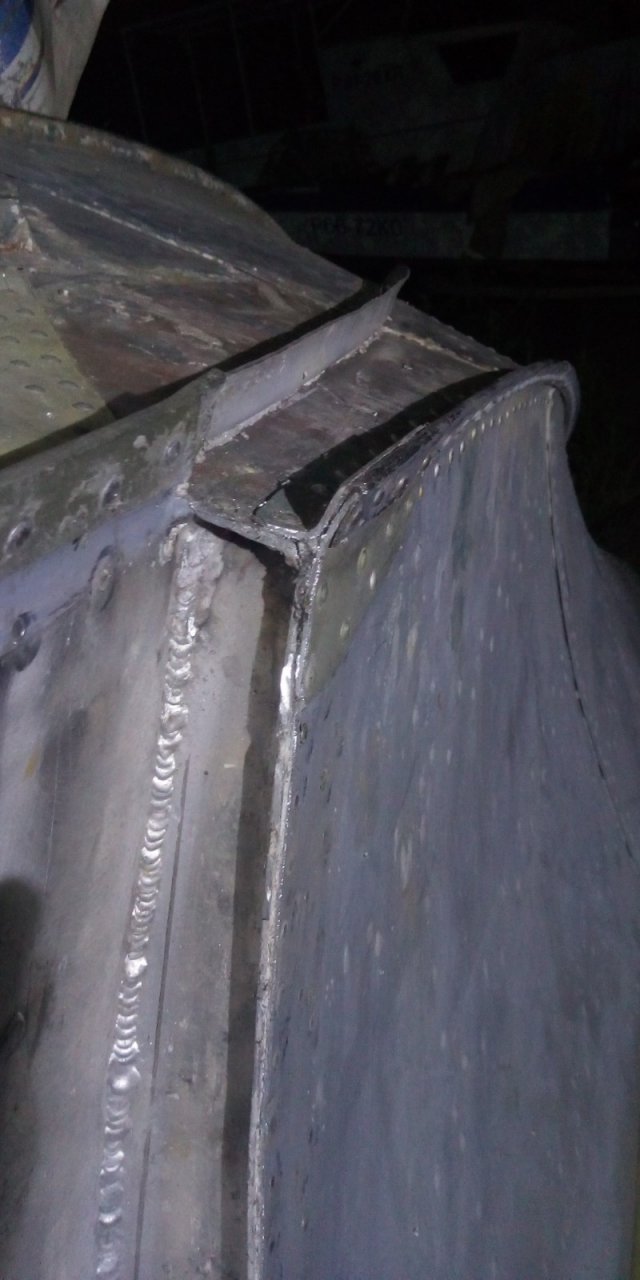

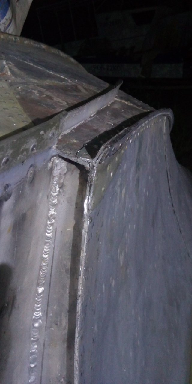

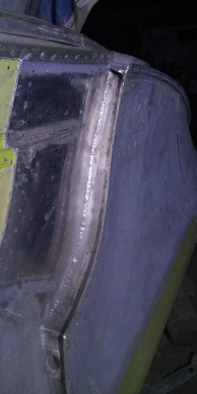

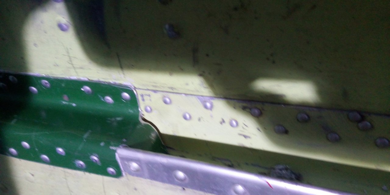

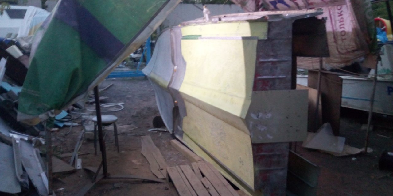

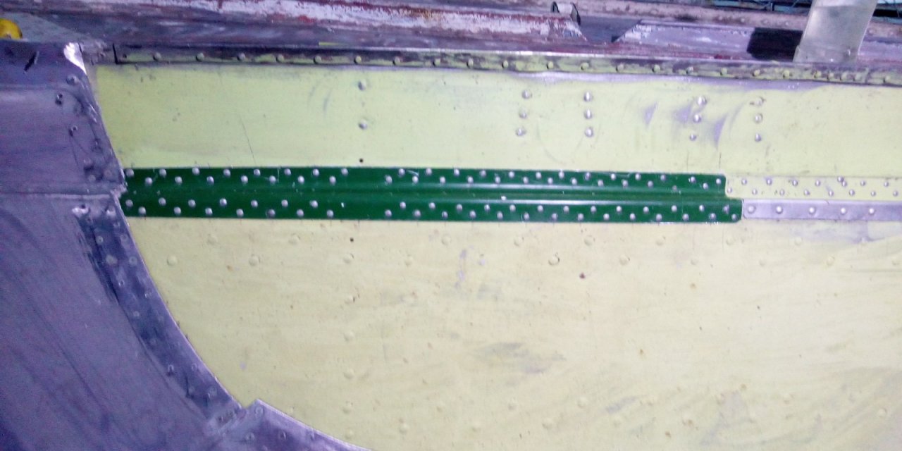

Доделал вторую скулу.
Oleg_samara
18.01.2017
2 892
2 474

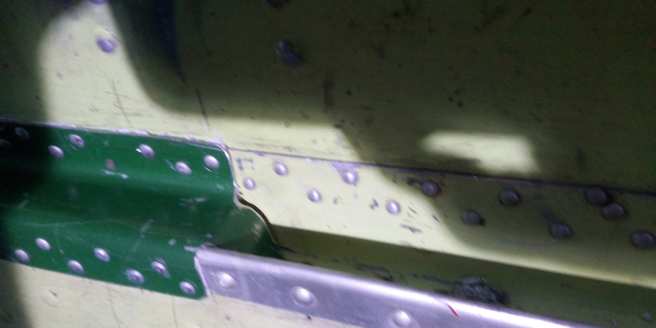

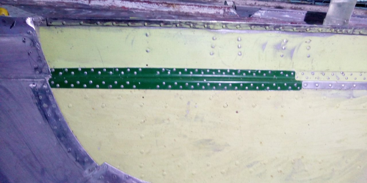

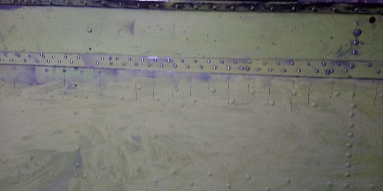

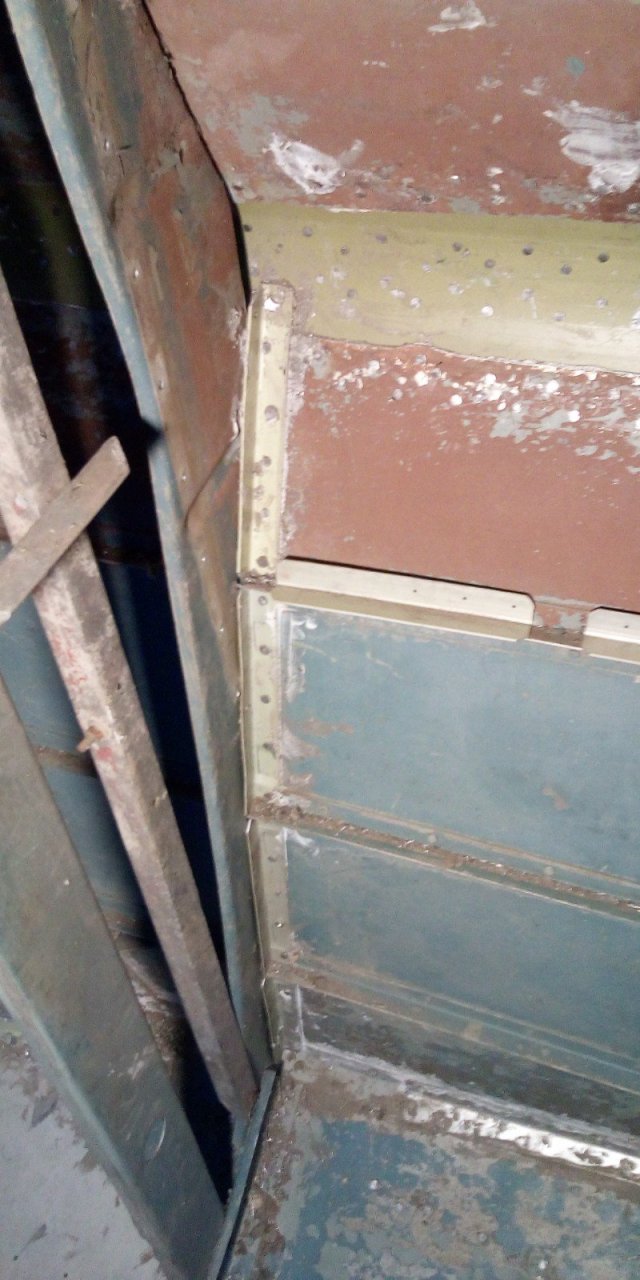

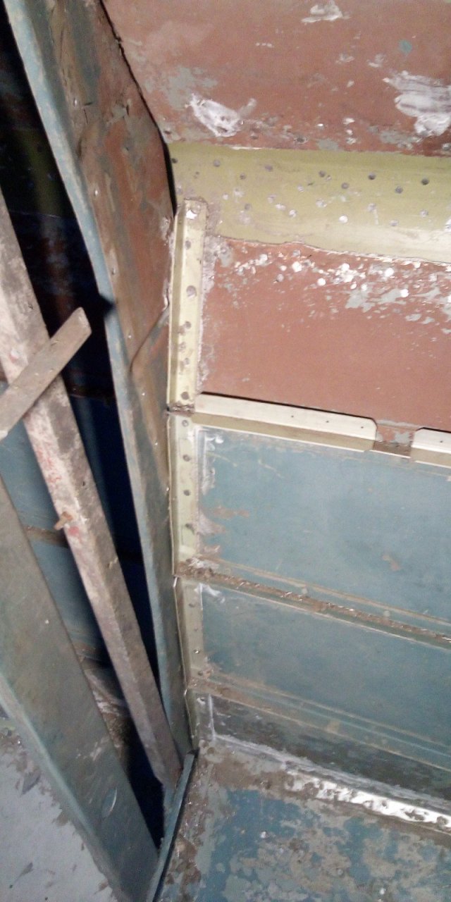

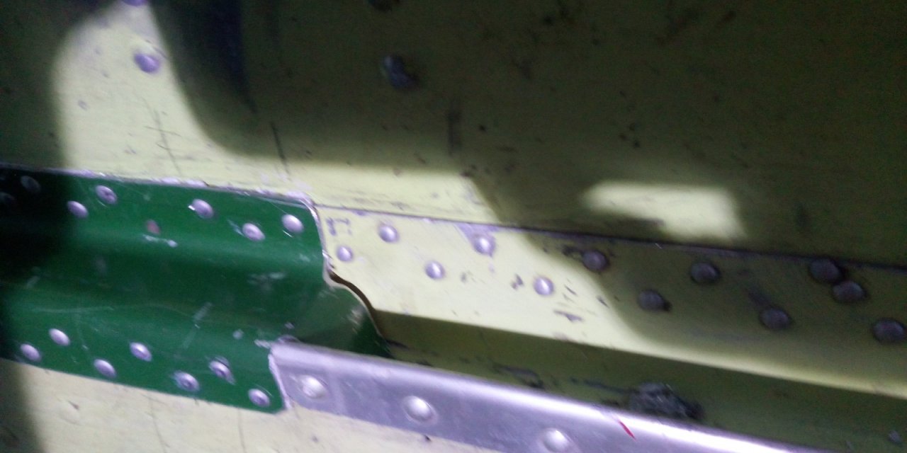

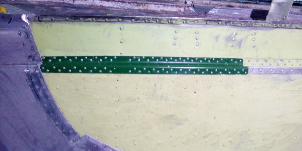

Накладка на скулу изнутри . Каждый шпангоут усилить уголкоми с обратной стороны . Как то так получается. Изнутри .
с494
14.03.2010
3 943
790
Сейчас Прогресс 4
Сейчас Джоник 50(70) 3цил
Уголок по борту пойдет с плавным подъемом да самого форкиля в 100 мм от палубы .
Видел такой П2.
Со стороны.
Я думаю, будет лучше. Будет помогать всплывать носу, когда зароется.
Нырял я однажды под волну свалившись с предыдущей. Непередаваемые ощущения, когда по палубе несется см 15-20 зеленой воды, и хренакс через стекло!
Вокруг вода выше бортов, по плечо! Хорошо в следующую не воткнулся...

Олег, какой мотор планируется на ЗАМЕЧАТЕЛЬНЫЙ корабль?
Oleg_samara
18.01.2017
2 892
2 474
Наверное все буду пробовать от 30 , у знакомых наверняка выпрошу , и до 60 , у меня мерк 4 такный есть, с него наверное и начну , в судовом 60 сил записано , по диограмме посмотрю на каких оборотах какая мощность и потом проверю по написанному на колпаке .

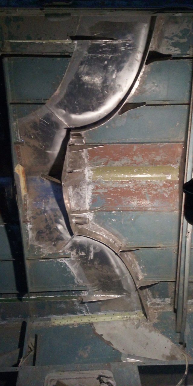

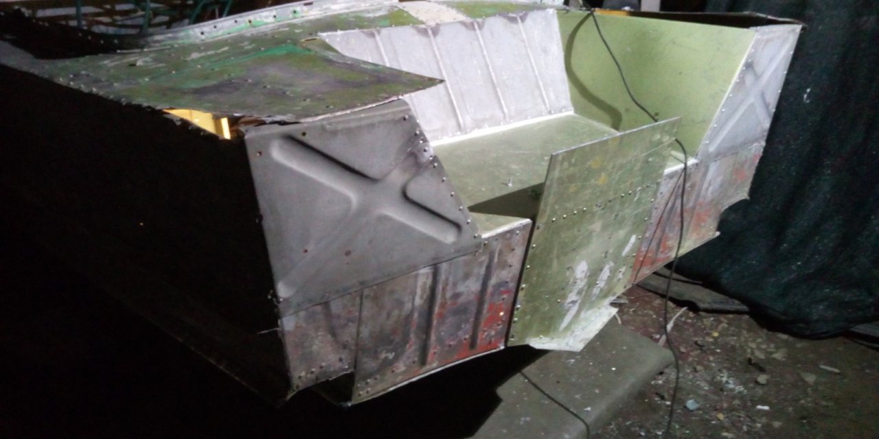

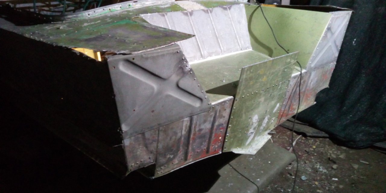

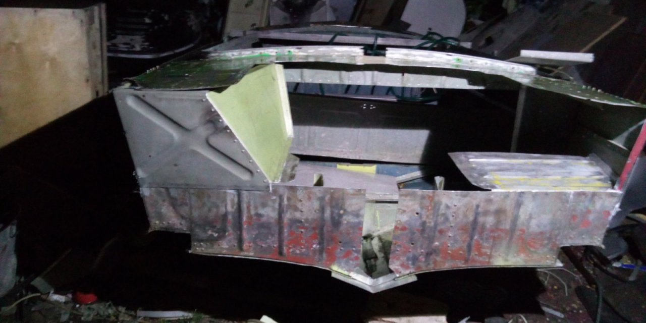

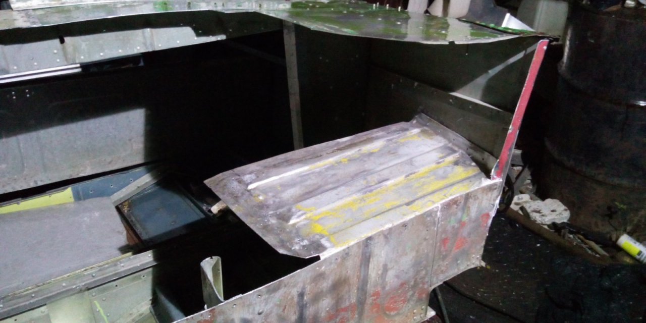

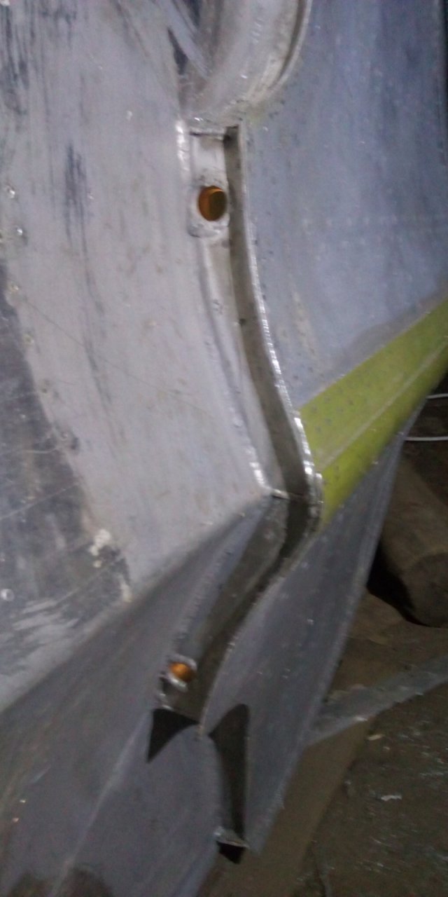

Начался мертвый сезон , на форуме тоже затишье . Возобновил работы по франкенштейну , собираю рецесс , новинка - справа будет полочка , там будет жить запасной винт в коробочке , с зипом .
9 745
6 513
Олег, напомни, плиз! Почему такие обводы?
Oleg_samara
18.01.2017
2 892
2 474
Борь из за малой килеватости классические реданы будут малоэфективны , для того же уменьшения смоченной поверхности и все за этим следования , а так же как брызгоотбойники ,на Взрослой Казанке здорово брызги гасят.

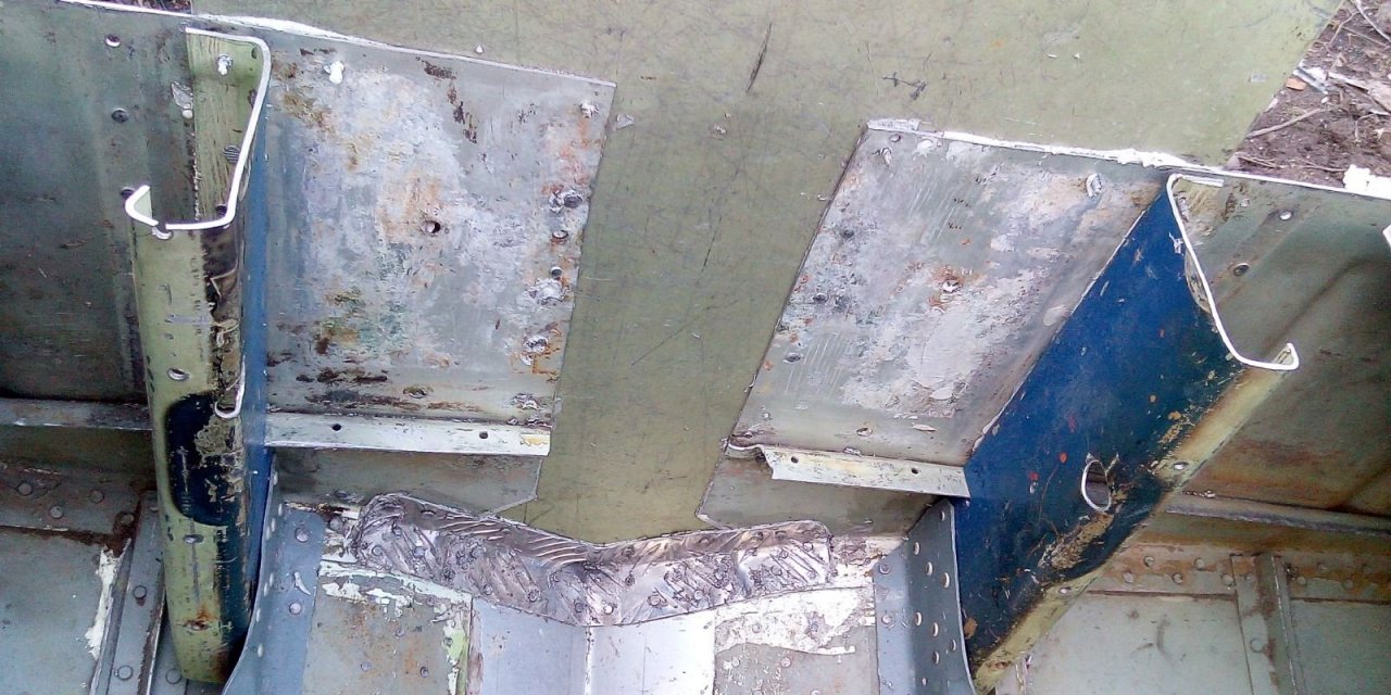

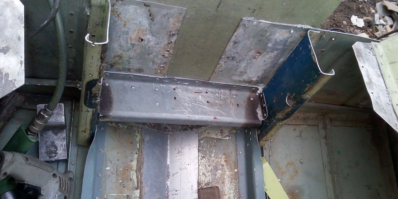

Олег, если не сложно, покажи вид с носа. Интересно, как ты переход с полки на носу сделал. Просто вспоминаю свои потуги с законцовкой лыжи....
Oleg_samara
18.01.2017
2 892
2 474
Борь в самом начале этой страници . Повторю фотки , над первой фоткой тоже голову ломал пока такое решение родилось. С носа там все стандарно .

16 493
1 265

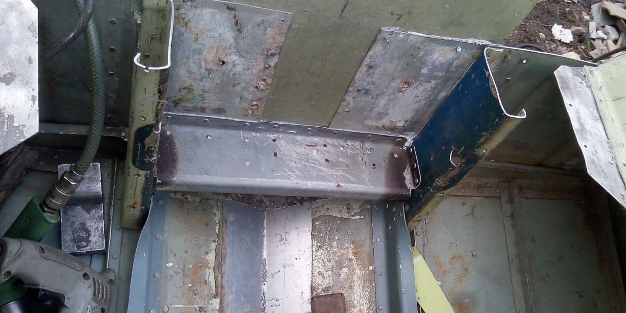

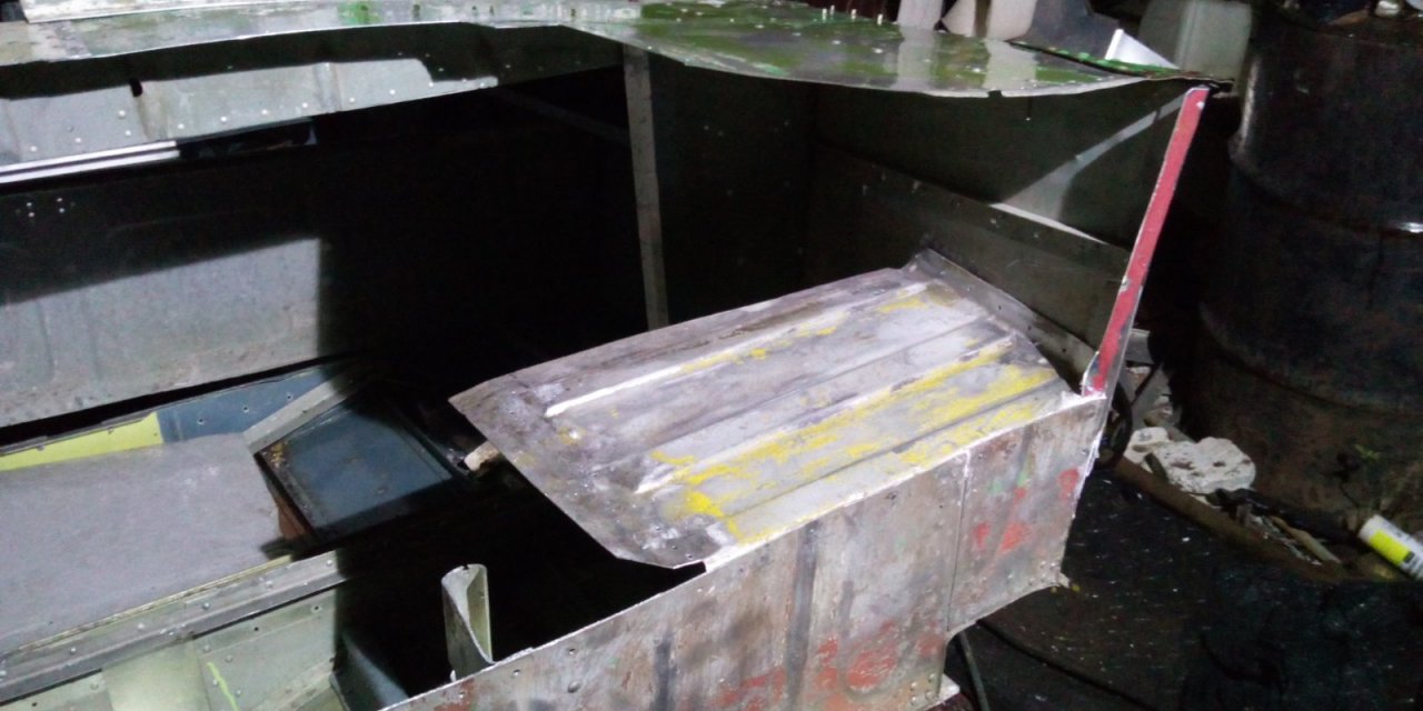

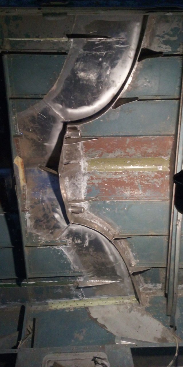

Борь в самом начале этой станици . Повторю фотки , над первой фоткой тоже голову ломал пока такое решение родилось. С носа там все стандарно .
Фига себе.....
А вот на предпоследнем фото, то аэрация редана????
А куда эти трубы выведены?
А фонтана с них не будет на малых скоростях?
Прикольно, интересно, че получится.
Oleg_samara
18.01.2017
2 892
2 474
Фига себе.....
Пока дюритами подниму в бортах под палубу для испытания , а потом фланци к бортам поставлю , и жаберной решоткой снаруже задекорирую . Если от них ощутимая польза будет , а то может просто заткну пробкой.
Очень интересно как все это заработает... Но выглядит архикруто!
9 745
6 513
А если туда воздух принудительно подать? Были мысли а свое время об этом, но не решился. Опыт, он с годами приходит. Если подвернётся почти халявный корпус Днепра по близости - скоростную лодку из него сделаю. Но все будет концептуально иначе, чем с моей: на днище только потай, минимум веса и совершенно иная развесовка. По факту я сделал красиво, надёжно но сильно не переутяжелил.
А пока имеем ещё один винт для теста. В планах опробовать его до закрытия навигации и снасти помочить.
16 493
1 265
Со стационара туда выхлоп подают, даже серийные какие-то катера вроде были.

Фига себе.....
Андрей опередил, тоже хотел спросить у Олега. Очень интересное решение.
Oleg_samara
18.01.2017
2 892
2 474
Про стационар я знаю , еще в прошлом веке в конце 80тых соседи делали фанерную лодченку с прямым поперечным реданом , мотором от москвича , с приводом Леви (полупогруженный винт жестко закреплен ) , вот его выхлоп и заганяли парой труб с двух цилиндров в редан.

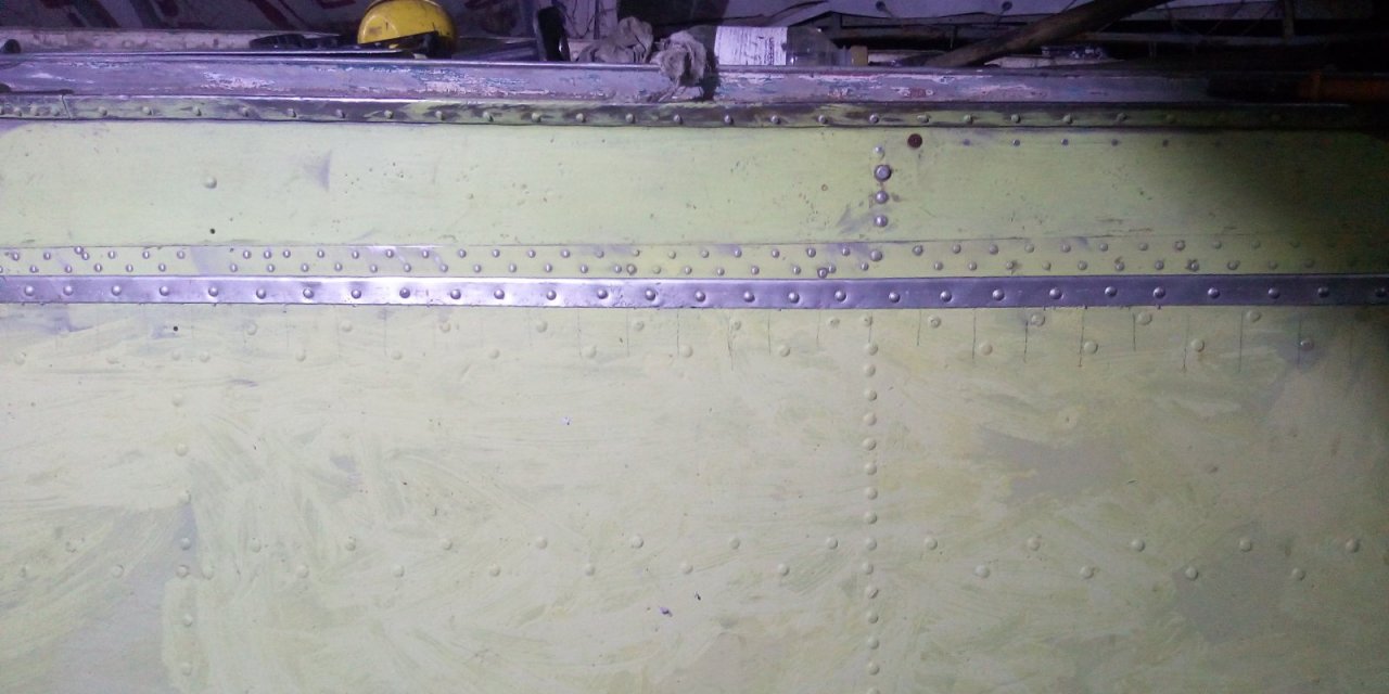

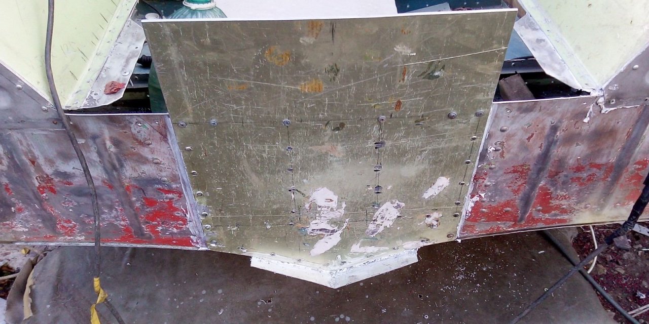

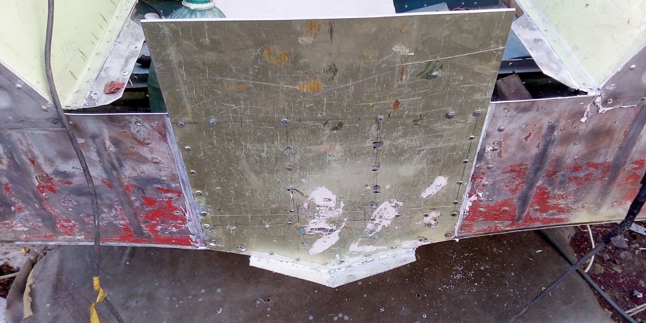

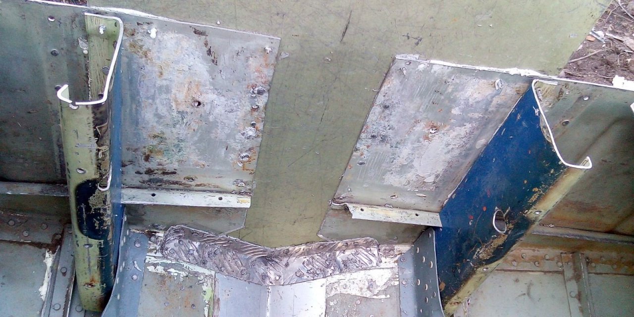

Моторной плитой сростил транец .

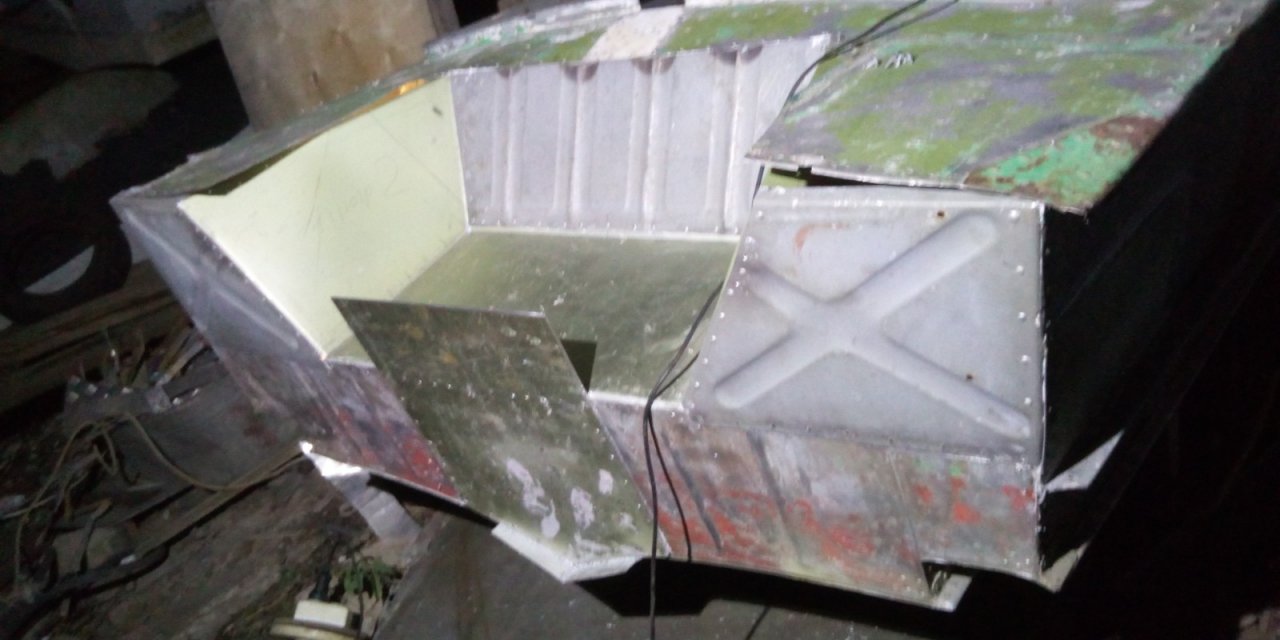

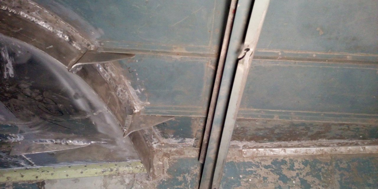

Собрал рецесс .

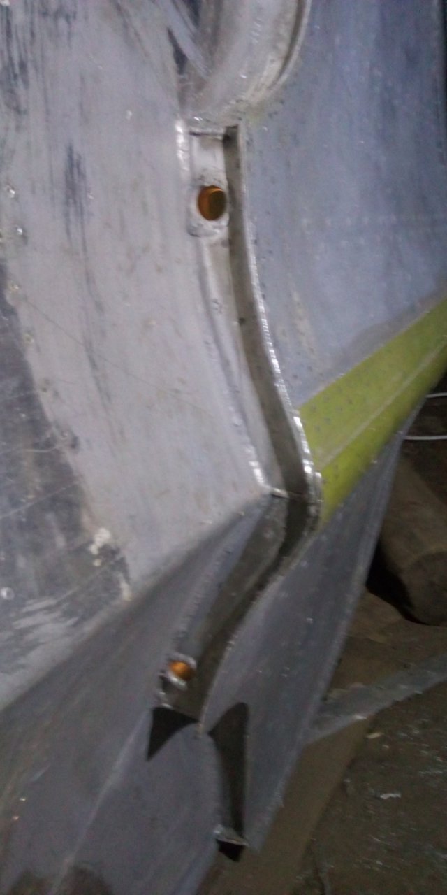

ylitka63
22.02.2017
130
17
Johnson 25 2000 г.в.
Олег подскажи пожалуйста по уголку который выходит с днища за пределы транца. Функции его какие? Будет ли польза от него на обычных лодках без переделок.
