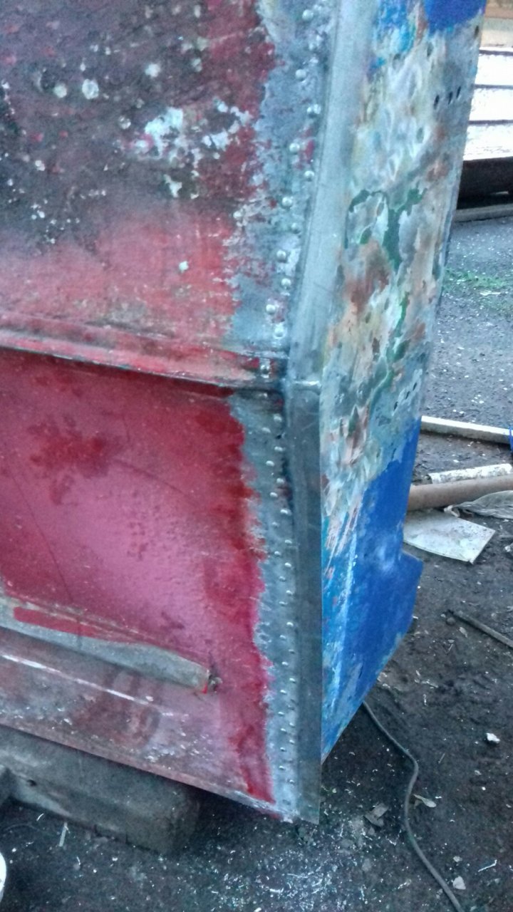

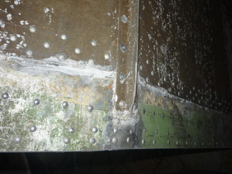

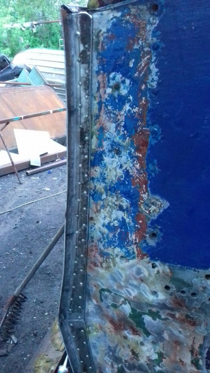

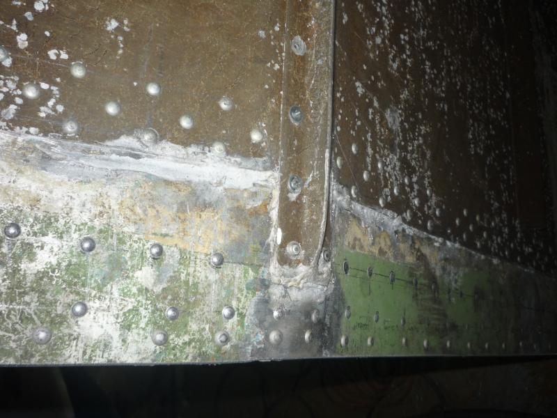

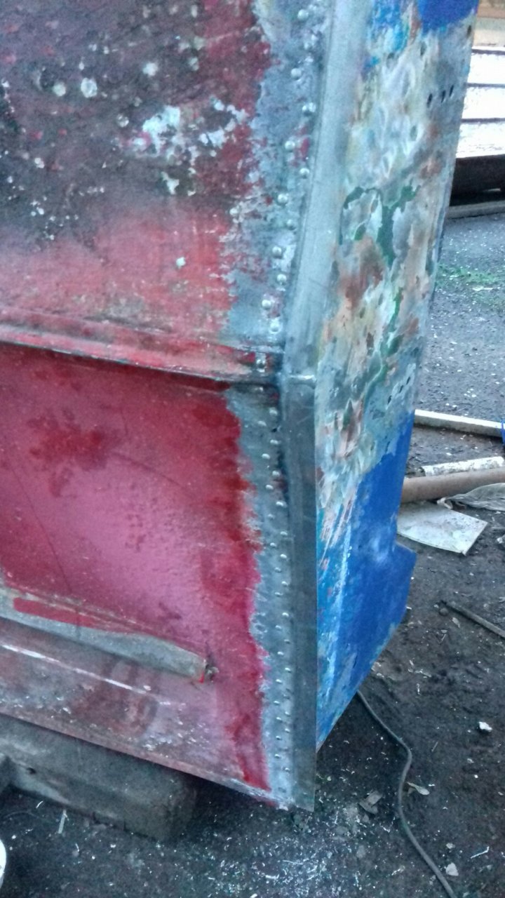

Олег подскажи пожалуйста по уголку который выходит с днища за пределы транца. Функции его какие? Будет ли польза от него на обычных лодках без переделок.
Выступающее за приделы транца днище по всей ширине обеспечивает больший подход воздуха в зону разрежения на срезе , уменьшая сопротивление движению ( водяной пыли меньше ) , как недостаток механическая уязвимость кромки . Пока весь шов еще не разбирал по этому только участок в центре , потом доработаею, без этого трудоемкости хватает , ПР попробывать быстрее хочется , даже красить пока не буду .
При ремонте целесообразно всегда тюнингануть , трудозатраты на тюнинг и просто ремонт почти одинаковые .

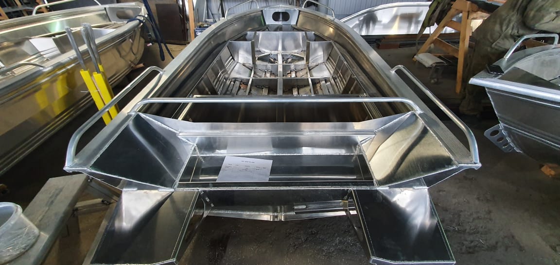

Мы такую "фишку" тоже применили на Гиргиз .

Шикарно , жаль только размерчик маленький для нашей Волги , если пропорционально увеличить до 5,5 - 6,0 метров и ни чем от именитых америкосов отличатся не будет . Пора уже и эту нишу застолбить .
