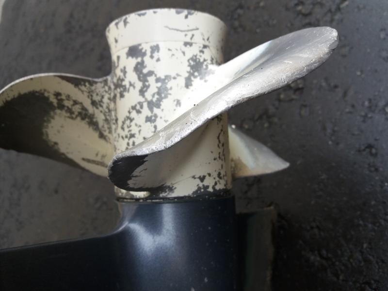

Orionbot 48 fish
Ямаха-F90 CETL
Для Адмирала. Фото винтов!

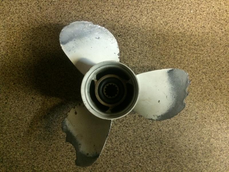

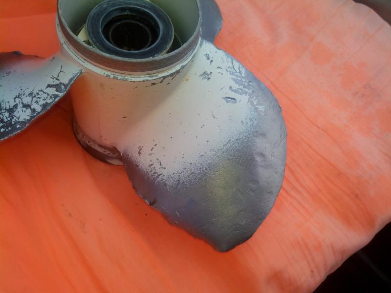

У меня тоже есть для адмирала работа! Ямаха 55 шаг 17 , фото могу сделать завтра, можно телефон в лс?

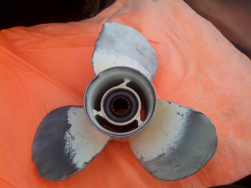

svinec , получил сегодня ваш винтик 10 3\4 х 17 .
Я вас правильно понял ???? Диаметр не трогаем , а шаг уменьшаем до 15 " ???

Да. Мне нужен более грузовой!
16 573
1 312

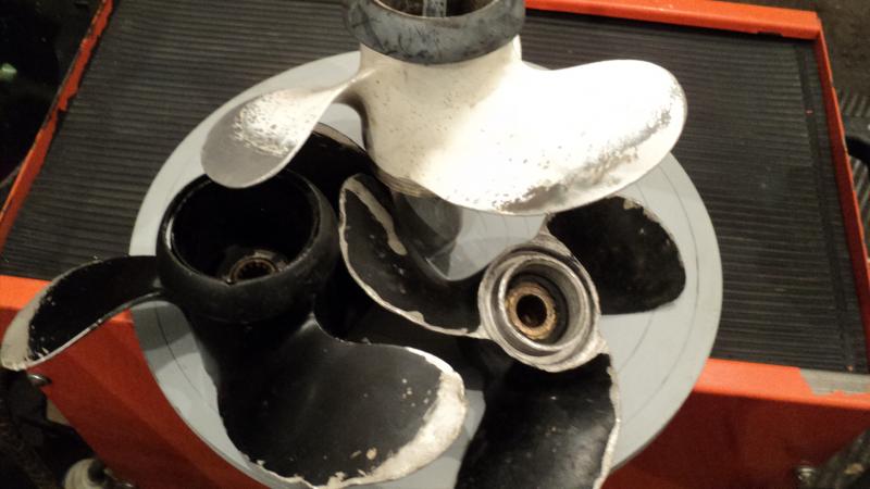

Выправил заломы лопастей , одновременно с этим , перегнул на 15 шаг и выправил угол откидки лопастей .
Сварки не много намечается ....
Заварил трешины и наплавил недостающее ....
Убрал всё лишнее ...
Убрал тепловые деформации от сварки и тонко настроил шаг винта и угол откидки лопастей ....
Покрасил .........
А киношки нету :unknown: Не высох ещё , похолодало у нас неожиданно .... Завтра покажу готовый винтик .

Шикарно! Я поражен! Был готов выкинуть этот винт! Теперь я ваш клиент на веки :)

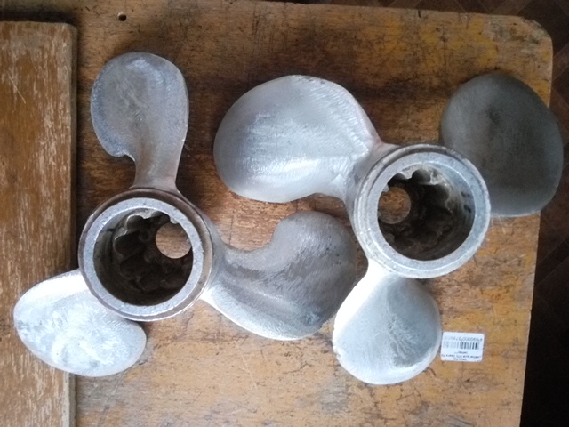

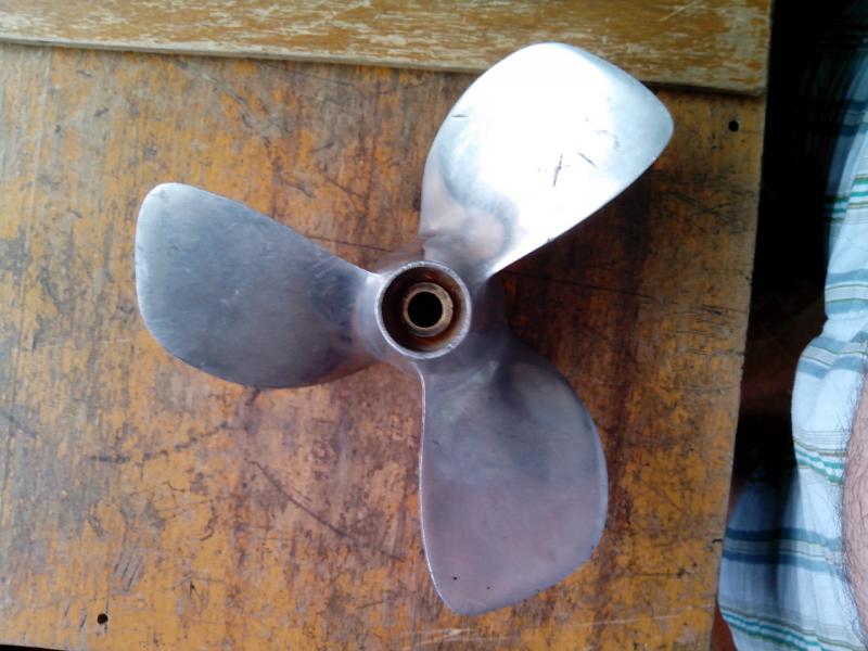

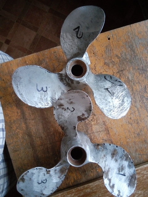

Можно ли довести до кондиции эти заготовки? Выпилены они из оригинала Приветовского, один не гнут, просто форма лопастей изменена, и два гнуты для увеличения шага с изменением формы лопастей (под спарку). Гнул вилкой у корня лопастей на толстой пластине со штырём, прижимая гайкой ступицу и грея паяльной лампой. Требуется воздать им по способностям, может догнуть/подогнуть, выровнять лопасти по шагу, контуру и диаметру, отбалансировать. Полировать буду сам :) Ах да, вращение противоположное большинству. Наверное, горки все другие....

Можно , но есть проблемы .
Шаговые угольники не сложно перегнуть на другое вращение .
Наличие сквозной дырки ( ступицы ) это тоже хорошо в отличии от Вихрёвских винтов .
Судя по фоткам , все винты надо варить .
Вот тут засада .
Скорее всего эти винты отлиты из той же хрени , что и вихрёвские . На мой взгляд , это какая то дюралька . Есть дюральки , которые совсем не варятся .
Мне доводилось наваривать три вихрёвских винта . Один наварился очень даже ничего себе . С двумя другими я изпсиховался в конец .
Понимаете ..... от времени , дюралька превращается в что то похожее на пемзу . Она не варится , а горит . Ну просто не к чему прицепиться капле алюминия . Эта старая дюралька не плавится а сгорает , выделяя из себя неимоверное количество черноты .
Судьба этих вихрёвских винтов мне не известна . Может сразу всё отвалилось , может ходят ... не знаю . По этому про качество такой наварки " по черноте " ничего сказать не могу .
Попадался мне в ремонт и некро джониковский винт . Вот его ваще не смог наварить .
.Вот такой расклад

А зачем, что на них варить-наваривать? Первый - это оригинал, он ни при чём. Так-то дейдвуд на Приветах хорошо варится, пару раз делали мне. Винты, конечно, из дюральки, но я бы сказал, крепка как сталь, стукнешь - звенит, пилить замучался :-D

Это не хоженые, выпилены из новых. Форму (контур) лопастей специально изменял, на своё разумение, для одиночки - совсем чуть-чуть, а для спарки - увеличивал шаг и уменьшал дисковое отношение. Первый, из которого все остальные вышли, тоже такой изначально, это он не сточился по диаметру. Но вообще-то да, надо попробовать сначала, поедут ли они вообще, а потом уж будем посмотреть :) Ваше мнение?
16 573
1 312
yoric сказал(а):
Ну если ничего не варить , то отпустить их и на шаговой горке поправить шаг и угол откидки лопастей останется . И молиться , чтоб не отломилась при этом какая нибудь лопасть от старости .

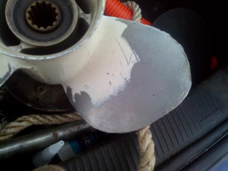

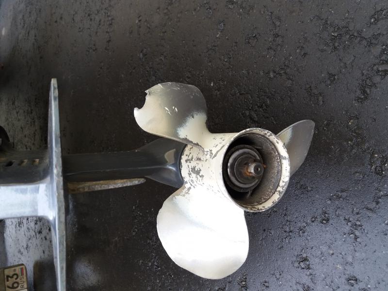

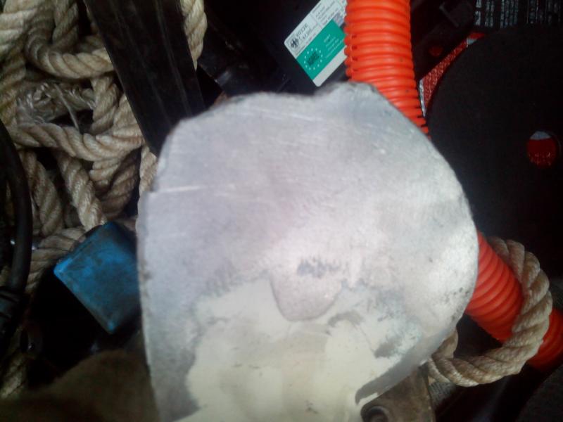

Как же жаль,что я так поздно увидел эту тему :( Сколько же винтов я выкинул!!!!!Андрей,посмотрите пожалуйста,можно ли подремонтировать данный винт?
16 573
1 312
Да нормальный битый винт , в таком виде приносят мне 80 процентов всех винтов . Написал вам в личку .
