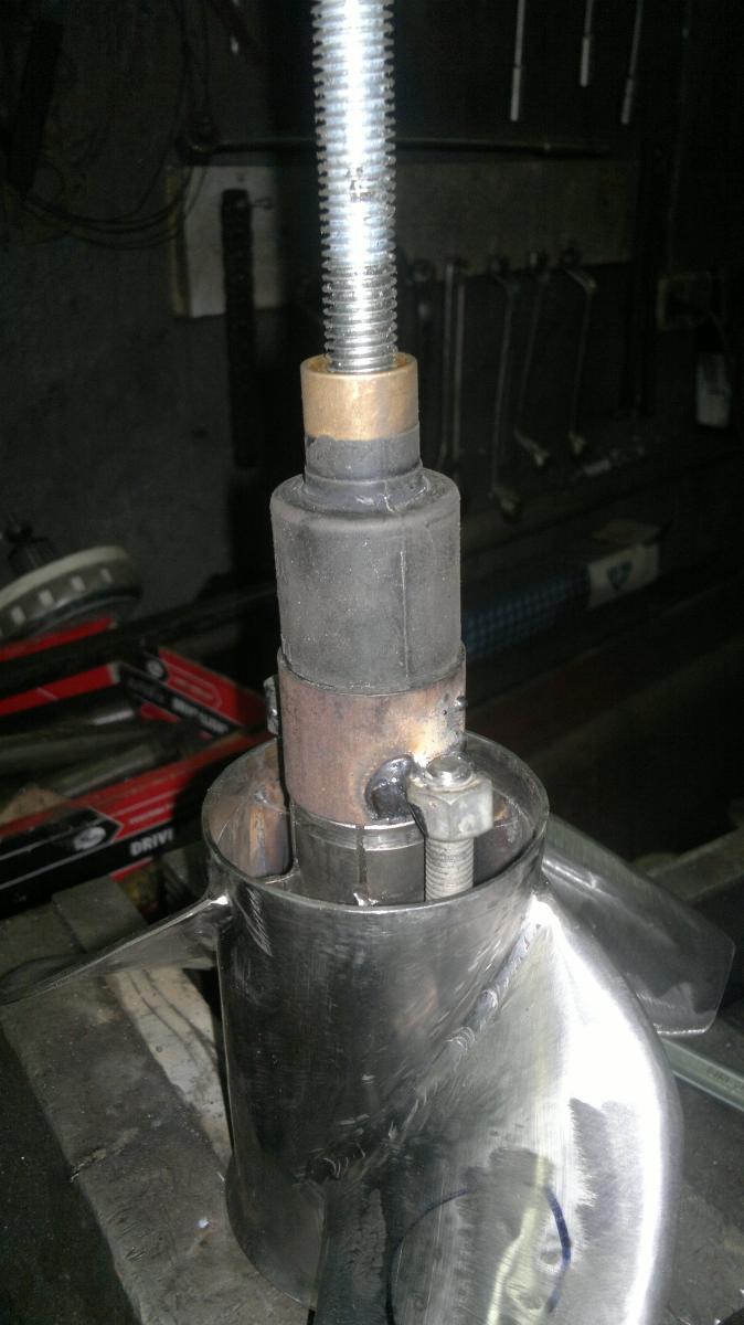

1 354
Ну как же, я то все еще здесь. Винтом пресовал, пресом не вышло, и длинный конус болтами к ступици притягивал. Да только зря всё, в нержавейке их быстро провернуло. Может в алюминии и постояли бы, хрен его знает. Пресуется нормально только по мылу остальное не идет.
Спасибо за фотку , я не догадался болтами эту оправку прижать . Я городил сложный огород , у тебя проще , но не суть .... суть в том , что и у тебя и у меня всё равно проворачивает .

Победил я сегодня этот грёбаный демпфер .!!!!!!!!
Два дня испытаний и в хвост и в гриву ... ВСЁ РАБОТАЕТ !!!!!!!Винт как и положено амортизирует примерно на четверть оборота и бодренько возвращается в исходное положение . Никакой вибрации , биения и прочей хрени нет .
Два дня сам над собой ржу аки конь ..... какого хрена сразу так не сделал ???????
Завтра разберу винты ... наделаю фоток с кинами и выложу тут post322383.html#p322383
Ты не торопись со своими из нержавейки , покажу как можно их вылечить моим способом . Ни какого пресса , мыла , оправок ... ни чего не надо и думаю по барабану люминь али нерж .

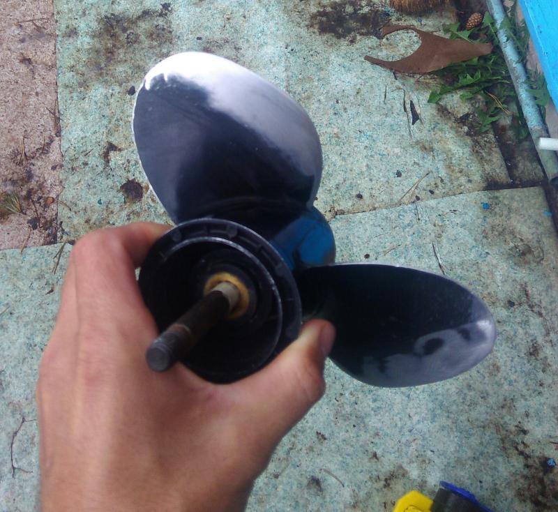

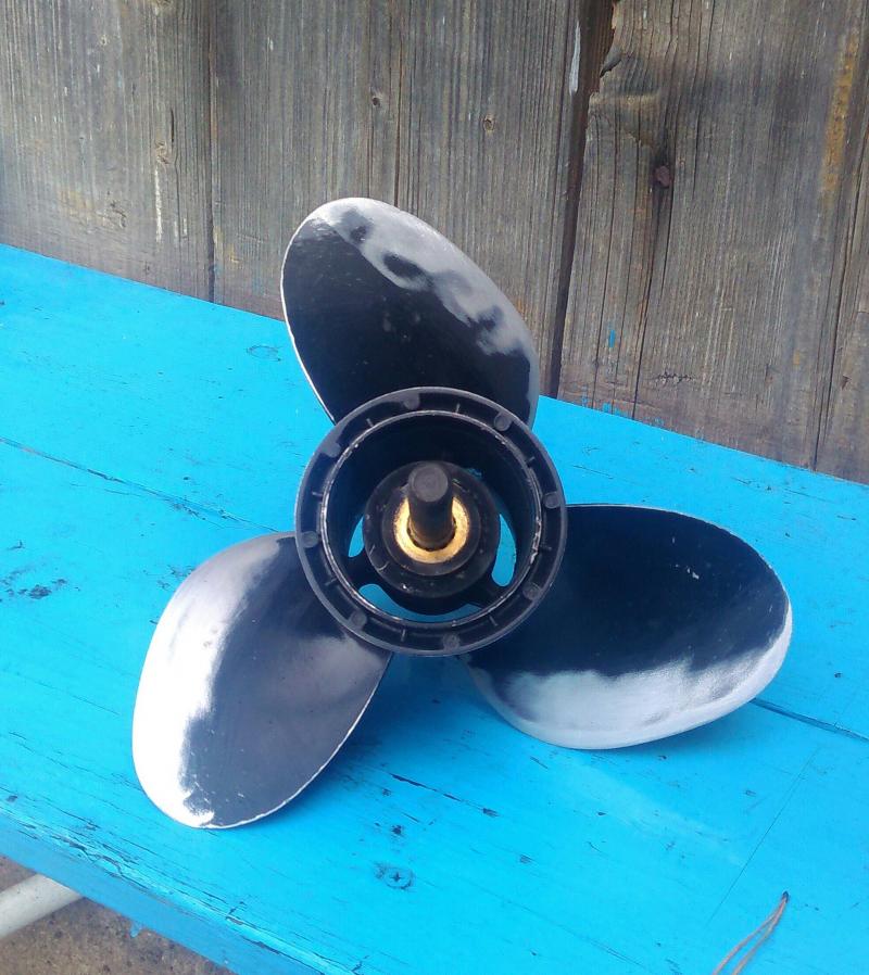

Большой винтик ...
Солёный только ...
Как обычно не хватает "мяса" ....

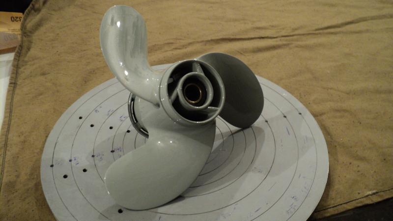

Теперь винтик выглядит так ...

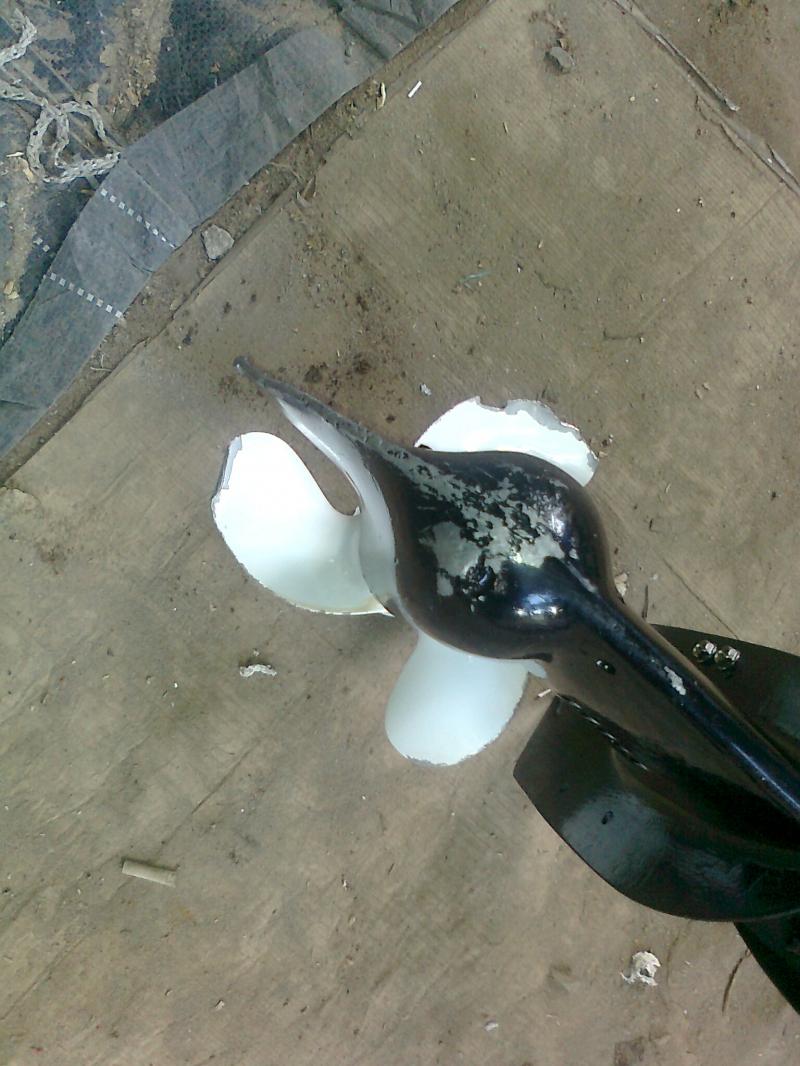

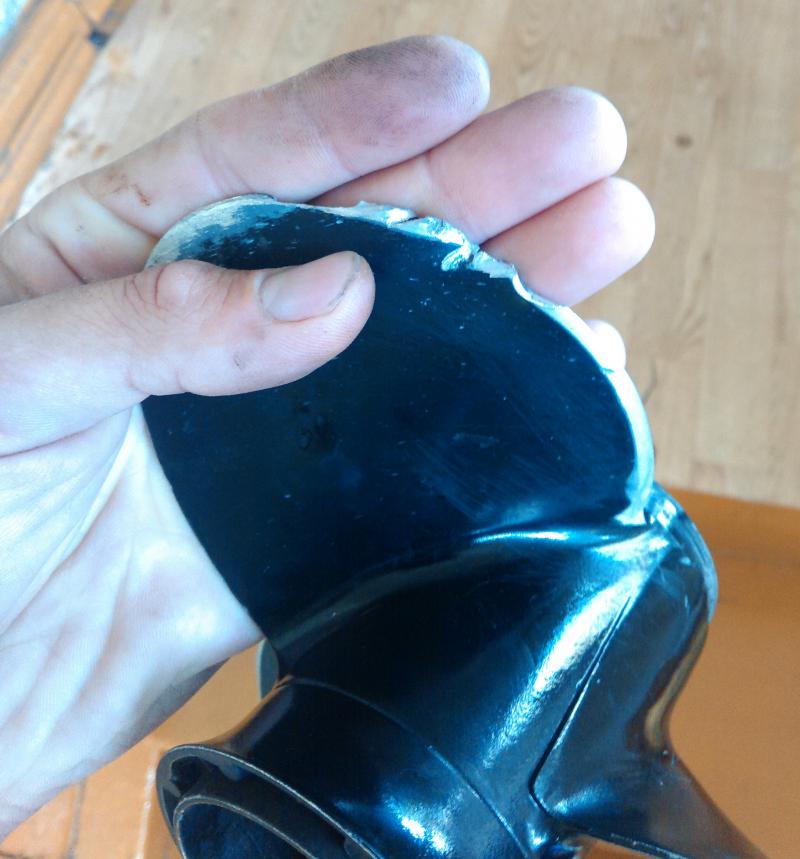

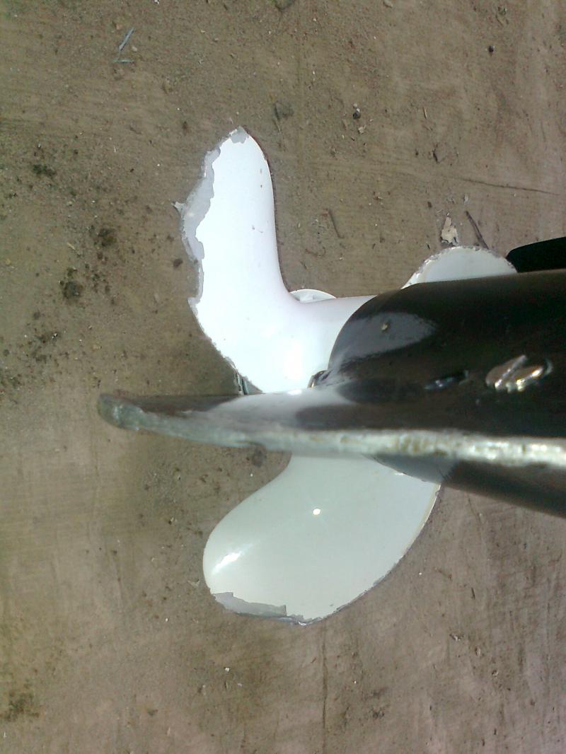

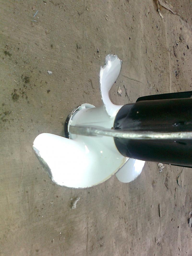

не успел накататься как хлопнул о камни винтик,да еще и перо погнул...так что нужна опять помощь.....Андрея по винту,ну и совет от других форумчан,как выровнять перо...
"повезло"наскочить на железобетонную сваю старого моста,хорошо еще ,что мотор откинуло ....
Саш, винт в ремонт, а на перо забЕй :yes: ... у меня на Эвине было так же(даже похУже, ещё в бок плавно загнуто было), компенсировал слегка триммерком на АКП и всего делОв то... ходил без проблем, с родной ПРОГовской рулежкой лодка шла как по струне :good:

Хмм.. греть - сальники... просто рихтовать без нагрева - опасность отколоть... оно тебе надо? :pardon:

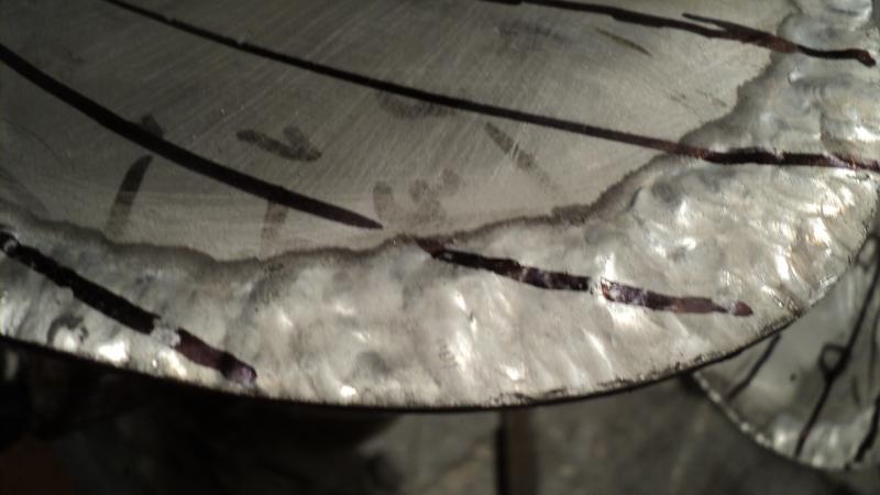

Я иногда в обед винт отдаю , прямо на воде заказчику , а через час - полтора звонят ...." будешь мимо нашего лагеря ехать , тормозни винт опять забери " ....
Присылайте ваш винтик , починю . На самом деле ваши фотки меня очень порадовали . Точнее повреждения винта порадовали .
Ломало лопасти явно не по шву , выше в теме есть кино с этим винтом , где я ему "мясо" наращивал .
А радуюсь я потому как с присадкой угадал , иначе отбило бы всё что наварил , по шву .
По перу .....
Конечно лотерея . Я не грею ( у меня сварка под рукой , отломил - приварил обратно ) . По хорошему - надо греть . И греть не хило , иначе смысла в разогреве не будет . В идеале надо нагреть до 410-420 гр . и дать остыть . В течении примерно часа , после охлаждения , перо будет мягким . Потом , по нарастающей оно начнёт набирать жёсткость . Через сутки примерно , вернётся к прежней жёсткости .
Если греть не вынимая сальники , то редуктор надо топить в воде , так что бы из воды торчало только перо .
Главное не расплавить перо . 600 гр. оно точно "поплывёт ".

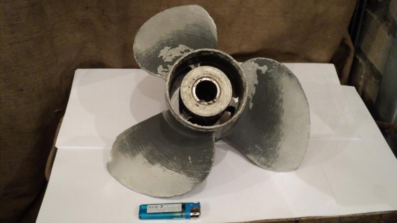

ДВС, В том году тож поймал чтото по среди Белой,
но чувствуется что упор по хуже стал. я его обрезал по слепку из гипса по самой ровной лопасти но..... :)
и решил приобрести амиту 4 с 10 шагом, но она не пошла, еле одного на глисер вытаскивает, такое ощущение что толи кавитирует, толи что. при разгоне после 3000об. срывается в кавитацию чтоли и кормой пашет и на тахометре 5400. и упора ноль. вдвоем когда товарищь садится на нос по лучше выходит но крутит только 4750 об.
скорее всего кривой шаг у винта.

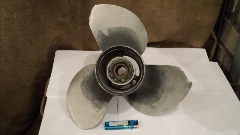

Адмиралу ябы оба винта отправил. Коцанный винт оригинальный, думаю его по шагу к 11 привести(он в одного на третьей дырке 5700 крутил до столкновения с чем то под водой) , а вот амиту 4 к 10 или 9 му. чтоб в двоем да плюс шмурдяк положенные 5500 крутил мотор - для переходов и экономки горючки.
Помажите люди добрые ато кататцо охото.
Это всё рывками происходит ? Или может скрип какой то слышен ?
Такие симптомы выдаёт проворачивающаяся втулка винта . В самом начале всё выглядит так . Потом внезапно происходит полный срыв и лодка сможет ехать только на малом газу . Но при этом будет сильно разбивать ободок ступицы , который входит в редуктор .
Присылайте ваши винты , по фоткам диагноз сложно ставить .Я вам восстановлю ( или изменю ) шаг и диаметр по вашим хотелкам .
Адрес в личке .

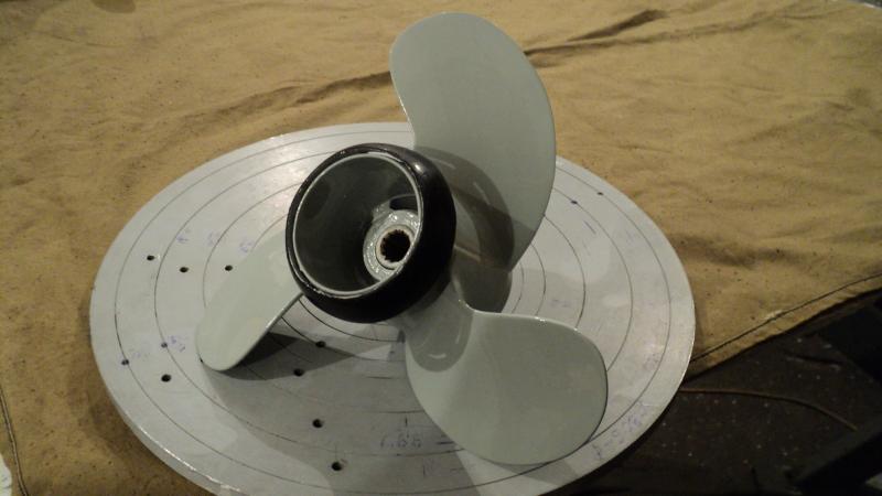

Алекс32Вот ваш винтик . Теперь серенький , в остальном точная копия того что был до сваи ж\б...
спасибо огромное!
может на сереньком и не найду ничего торчащего.......
