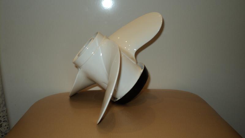

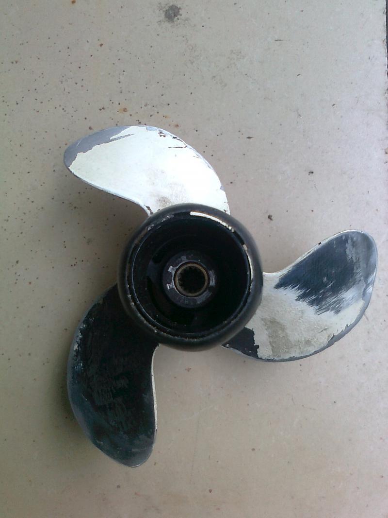

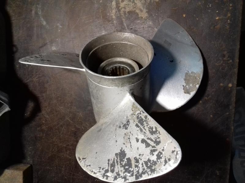

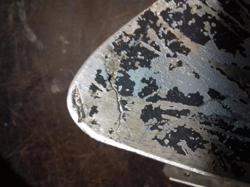

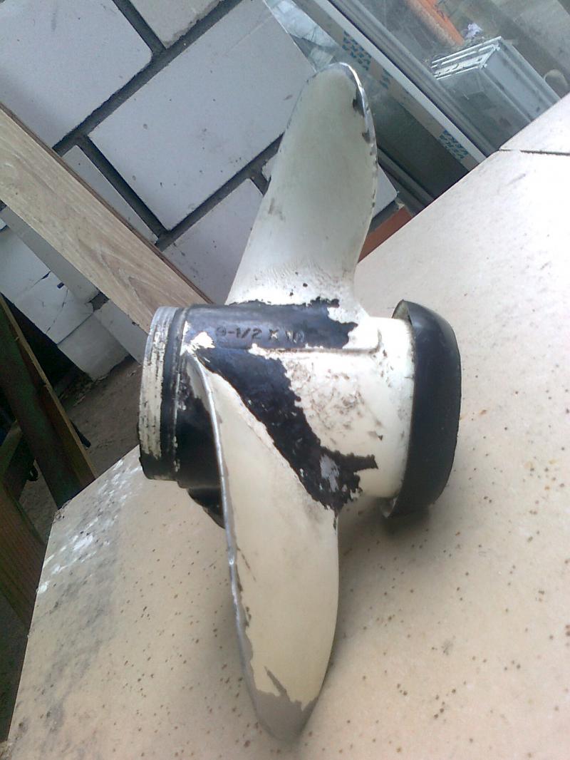

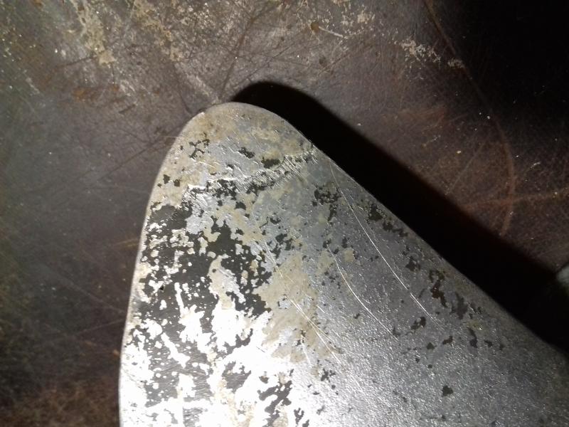

На второй фотке , у той лопасти которая смотрит влево , точно не хватает 1 см . Две другие лопасти ... минус минимум 7 мм.
Это заметно по закруглению конца лопасти .
16 493
1 265

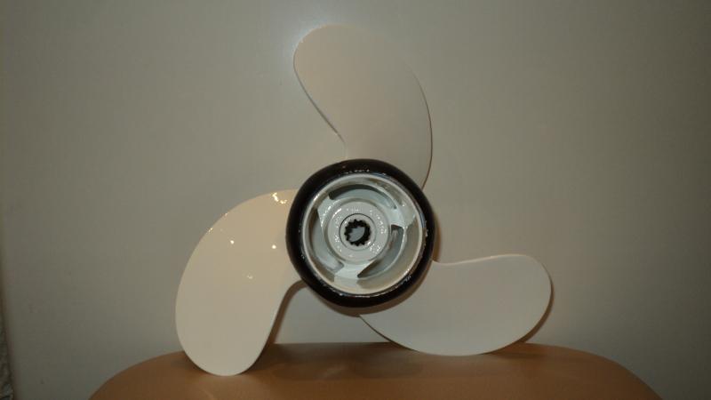

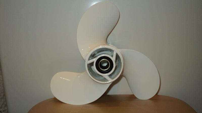

Алекс32, вот сегодня доделал точно такой же винт как у вас .
В киношке этот винт такой , каким он должен быть . Сравните форму лопастей со своим .

Такими эти винтики стали после ремонта ......

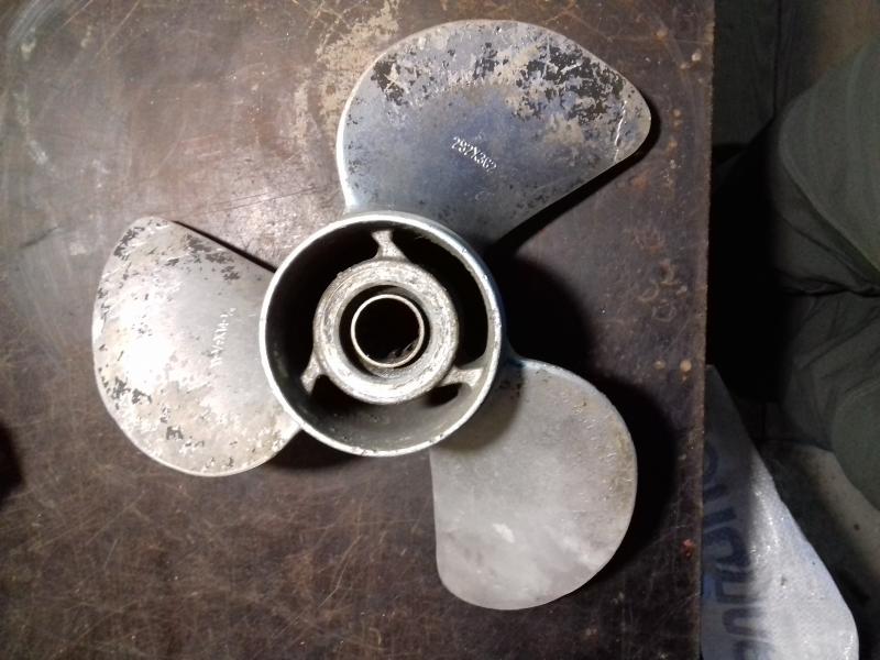

Алекс32 вот ваш винт .
Померил я его , почти угадал , что я там выше диагнозы по фотке ставил .
А теперь самое интересное покажу ... Навряд ли это от удара случилось ( в кине , за кадром погорячился я ) ... ну не могут все три лопасти одинаково загнуться от удара . Скорее всего этот винт раньше правили и перегнули его с 10 шага , на 9 шаг .
Вот вам и причина перекрута этого винта .
1. урезан диаметр .
2. уменьшен шаг .
Для пятьнахи 9 шаг - это явно мало под ПВХку .
Посоветовать вам я не рискну , потому как не знаком мне ваш комплект . Вы до выходных определитесь с размерами винта , ну есть же у кого нибудь такой комплект .....

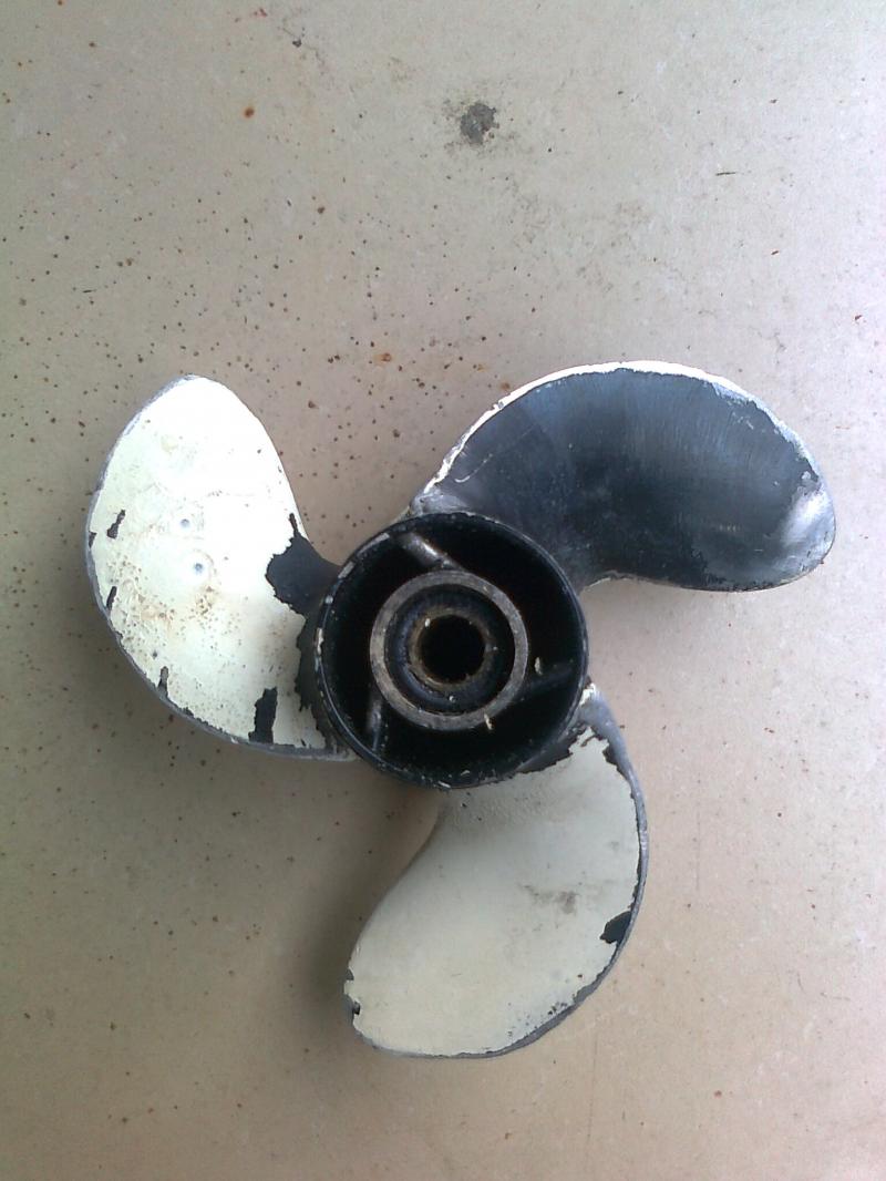

Всем здравствуйте. Андрей(адмирал) диаметр доводим до стандарта,т.е 9 1\2....
шаг делаем 10дюймов.....короче как на ступице написано,такой и мудрим....,боюсь 11 тяжеловат будет...

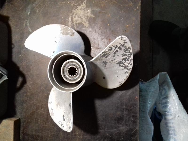

16 493
1 265
Вроде ничего критического , по фоткам не видно . Винт , как винт .
Видно , что его уже варили . Значит он точно варится и с ним можно вытворять что угодно .
Лишь бы демпфер был живой и не провёрнутый .

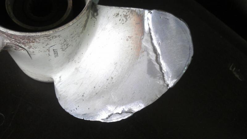

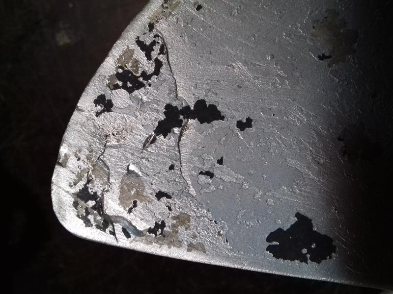

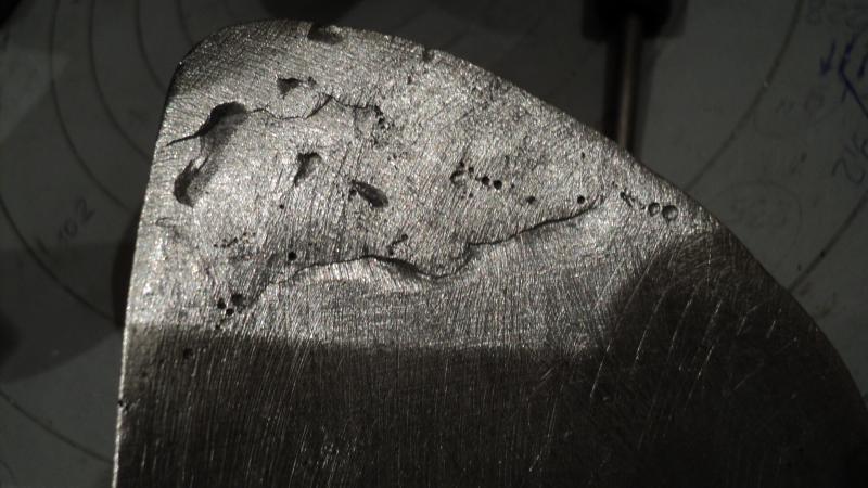

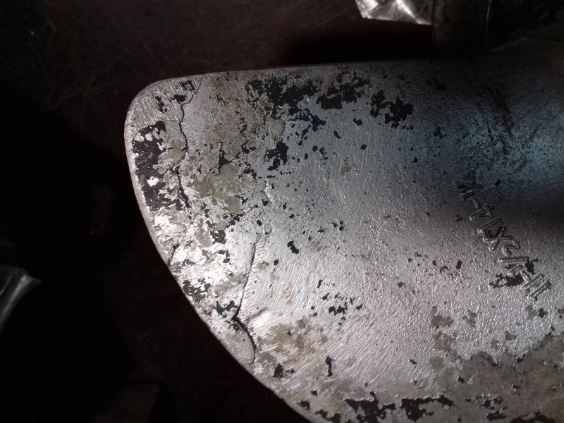

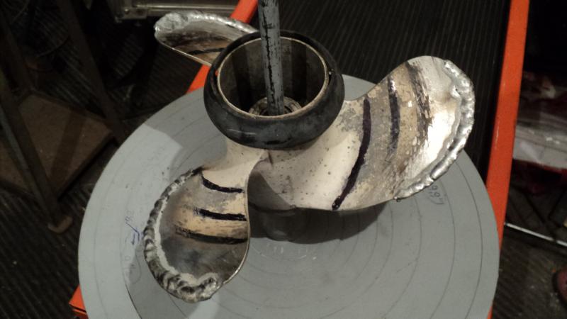

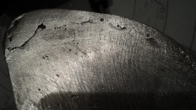

Вот ещё один винтик ( его фотки выше есть .)

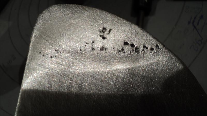

Его уже варили до меня .... но не в том месте и не в той плоскости где нужно было , видимо делали это без шаговой горки и заблудились .
Под краской сплошные поры , в порах сколотый вольфрам . Так не надо было делать .
Наварил чего не хватало и придал лопастям нужные очертания .
С другой стороны добавил "мяса " .....
Ну и покрасил .....
Судя по всему , винт очень старый , сейчас таких не делают . Метал очень похож на метал Вихрёвских винтов ....я бы сказал , что он дюралевый .

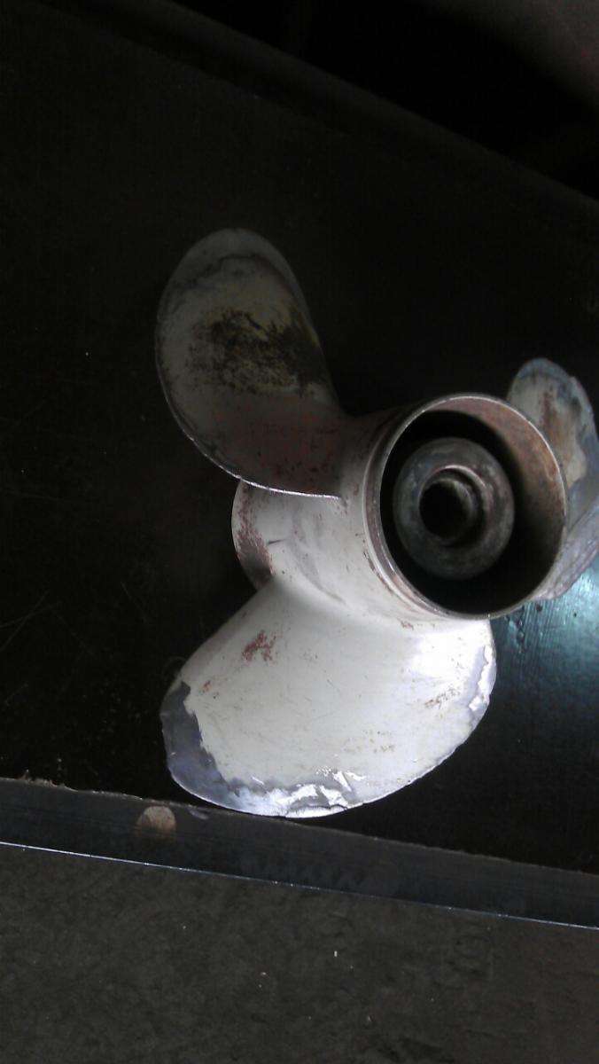

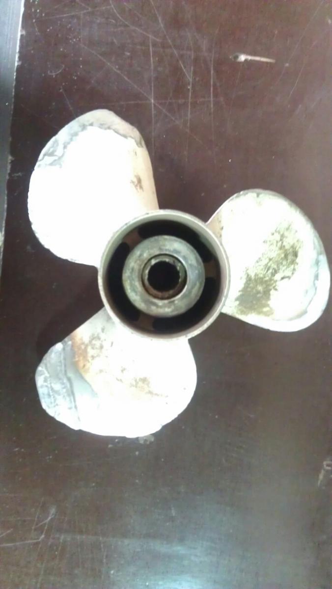

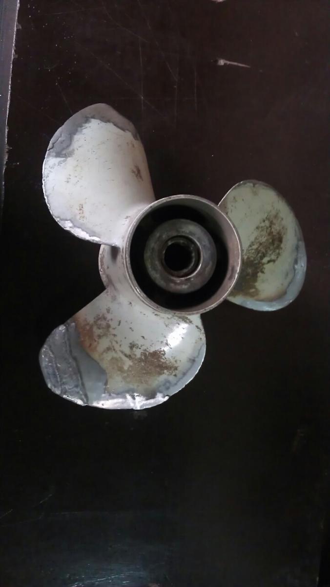

Приехали мне 4 винтика на ремонт ....
Помятые , потёртые как обычно ....
Для наглядности - бумажка показывает сколько стёрто ....
Так выглядит восстановленное дисковое соотношение ...
Выше я показывал , как ямаха косячит с шагом на мелкомоторах , теперь покажу , как яма косячит с шагом на тридцатке ....
Ну и готовые винты так выглядят .....

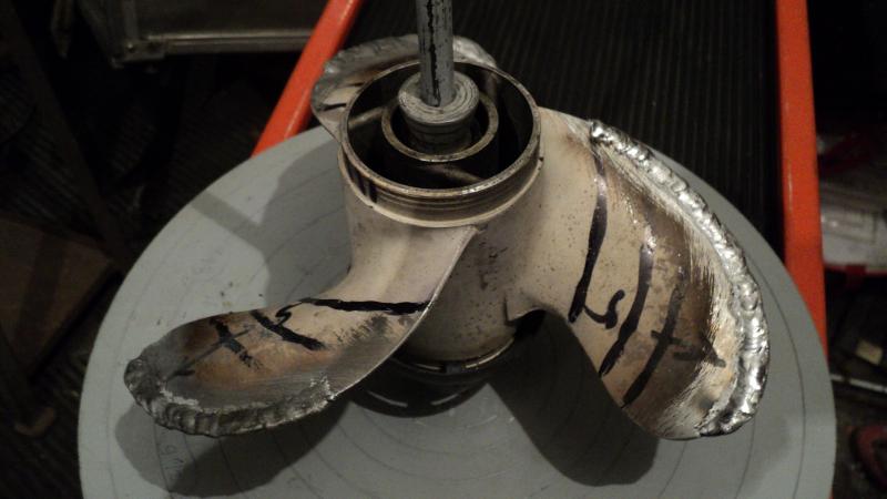

1 354
