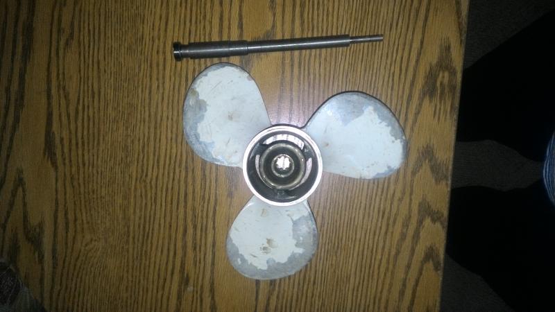

levinx сказал(а):
а оказалось одна из лопастей мм на 2 ниже других,
Ещё одна причина биения - не одинаковый угол откидки лопастей .
По ходу вы про это и написали ....
Вот так это выглядит до правки угла откидки .... ( винт от Тохи )
А так после правки угла откидки всех лопастей . Ничего не наваривал на концы лопастей , просто выправил угол .....

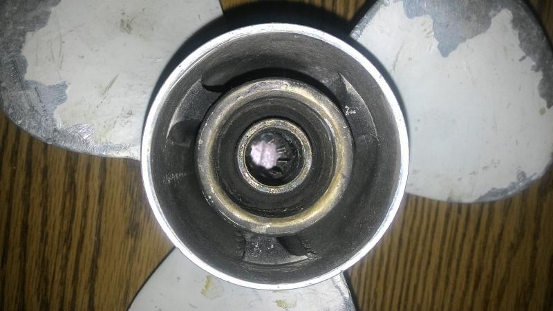

Адмирал сказал(а):
levinx сказал(а):
его бьет и чем выше обороты тем сильнее.
Причин может быть несколько ...
Вот одна из них , ..... криво запрессована втулка винта .....
Приглядитесь...
Про втулку я тоже подумал то что она криво запрессована, так как уж больно сильно винт на втулки на одну лопасть перевешивает. У меня есть другой винт с обломанной лопастью, там втулка нормальная вопрос как эту втулку от туда выпресовать, она зараза очень туго сидит.
Вот и не надо её трогать , она сто пудово прикипела и может порваться при выпресовке . Лопасть наварить не проблема и гораздо проще чем перетыкивать втулки из винта в винт , рискуя получить два нерабочих винта .
Втулки эти продаются новые ( гугль в помощь ) . Но сначала надо точно выяснить причину биения . Без оснастки для ремонта винтов - это почти не возможно .
Ну например , точно померить диаметр трёхлопастного винта - уже затруднительно без оснастки .

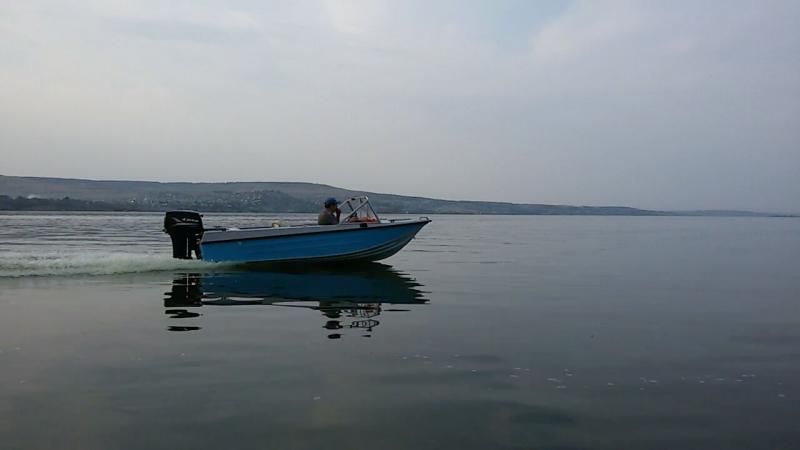

Во .....
Фотка появилась вашей лодки . По моему отлично она едет .
