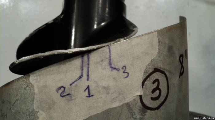

А как вы поняли , что именно эта лопасть стоит неправильно ??? Мне ни разу не попадался винт у которого только одна лопасть была бы погнута , скорее одна лопасть останется не битой , чем наоборот .
99,9 процентов , что лопасти у вас все битые , коли вы на глаз что то заметили .
Фотку вы не показываете ( как мерили ) поэтому могу только догадываться , что вы винт поставили на выхлопной диффузор и мерили линейкой от стола до лопасти , так ????
Так делать нельзя , Диффузор выхлопа - деталь не точёная на токарном станке и он не соосен со втулкой винта !!! Такой замер ничего не даёт .
Винт должен быть установлен на шаговую горку и вся пляска ведётся от втулки винта , которая отцентрирована либо фальшвалом , либо конусами , но не от диффузора пляшут .
Аргоном наваривают "мясо "в самую последнюю очередь . Сначала винт надо выправить . В первую очередь выправляют шаг винта и одновременно с шагом выправляют угол откидки каждой лопасти в отдельности , так , что бы все лопасти оказались строго в одной плоскости вращения . Думаю у вас , именно угол откидки лопастей больше всего пострадал , поэтому винт и "перевешивает "на одну лопасть . Но угол откидки невозможно выправить отдельно от шага винта !!!!!!
Так как вы не знаете ( и я не знаю ) сколько конкретно градусов был угол откидки у вашего винта до удара , то этот угол вычисляют ( отчасти методом тыка ) по сохранившимся фрагментам лопастей , которые не пострадали от удара . Как правило , это место находится у ступицы винта .
Угол откидки лопастей можно увидеть только на шаговой горке , ну или на срезе лопасти , строго по диаметру винта ( если винт распилить пополам ).

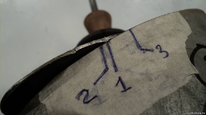

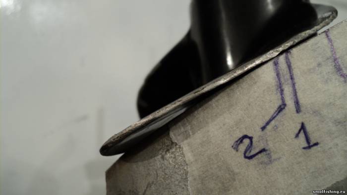

Так выглядит битый шаг винта на шаговой горке .......
Вот так выглядит на шаговой горке битый угол откидки лопастей .
Первая лопасть
Вторая лопасть
Третья лопасть
А так должен выглядеть выправленный шаг и угол откидки лопастей .
Без оснастки выправить винт нельзя , можно только его окончательно угробить .

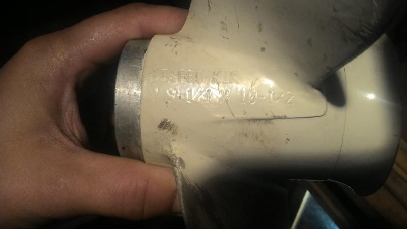

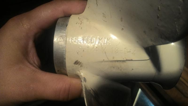

Я Вам в Л.С написал. На винте надпись ES.PRO/KIK Y 9-1/4 X 10-1/2. получается шаг десять с половиной, а на счет шага как вам будет удобнее хотелось бы скоростной так как у меня два грузовых есть, можно и такой шаг оставить хотя у меня лодка маленькая и когда был 11 шаг лодка бежала хорошо, на счет 12 шага я даже не знаю хватит ли мотора что вы скажите? А на счет второго винта то его я думаю не восстановить, так как я о камень сломал лопасть на половину, ну и взял две другие болгаркой отпилил, что бы на нем можно было хоть как то дойти а не на веслах.
16 605
1 331
.. всё понятно , спасибо .
Только я чё то не сообразил , раньше вам подсказать , хотя фотки выше показывал , как кривая втулка " чертит" по ободку ..
Если ободок винта равномерно потёрт , то втулка не причём .
На фоке вашей этот ободок виден .

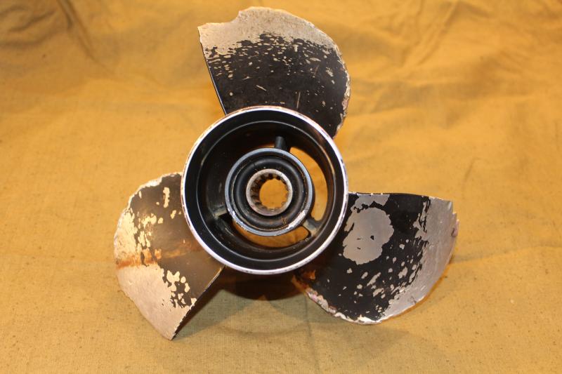

Приехал сегодня ваш винтик ( ну или то , что от него осталось после транспортной компании )
Ну ладно ... шучу :hahaha:
Вот ваш винтик .....
Кое чего успел сегодня после работы сделать ....
Вот так было .....Угол откидки лопастей и шаг винта сильно повреждены ...
Что бы выправить такие повреждения винт надо было "отпустить " , т.е. нагреть . Поэтому краска потемнела и отлетела .
Вот так стало ..... ( это ещё пока грубая правка винта на 3\4 радиуса .)
А так выглядит выправленный винт ( на 4\4 ) и восстановленный угол откидки лопастей .

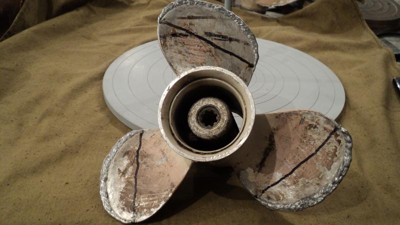

мне бы пришлось винт просто выбросить,
Не надо ничего выбрасывать , Ваш винтик очень хорошего качества , и сама люминька и литьё приличное , без пор и грязи . Варить его - одно удовольствие и правится без подломов .
Ну ладно ... продолжу ...(Выше была только треть ремонта винта) .
После того как угол откидки лопастей встал на своё место , стало видно , что не хватает по 2-3мм " длинны " лопастей . Т.е. диаметр винта стал меньше на 4-6 мм. ( либо лопасти стёрты о песок , либо прежний хозяин стачивал забоины на лопастях ).
Вроде бы 2-3 мм - фигня , но это только кажется . Если лопасть потеряла 2-3 мм радиуса , то входная кромка этой лопасти потеряла 6-8 мм . А это приличная площадь исчезла .
Короче наварил лопасти ( киношка не получилась , вот фотка )
А в этой киношке видно сколько было утрачено площади лопастей
Чёрным прорисован контур нормальной ( не битой ) лопасти .
Форма лопастей восстановлена , дисковое соотношение приведено в порядок ....Вот так это выглядит ...
