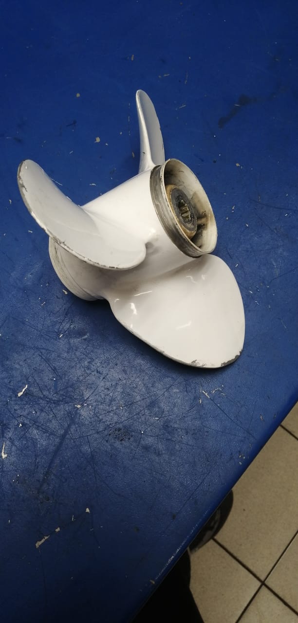

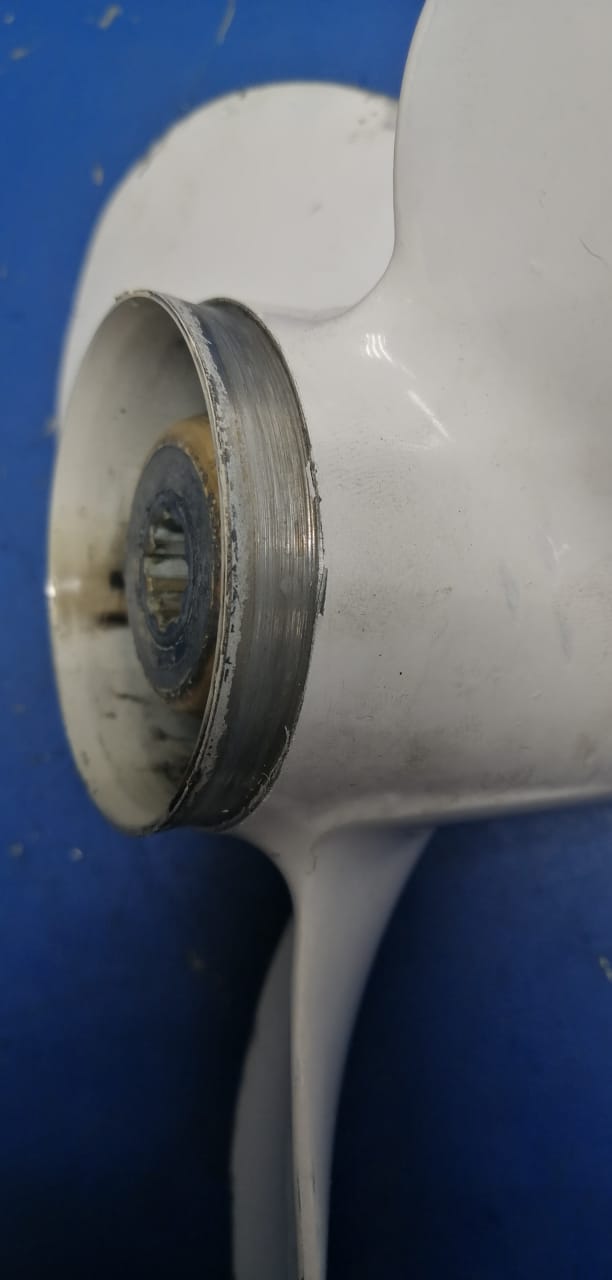

Здравствуйте!
Откатался сезон, снял винт с моторчика и увидел что втулка утоплена в ступицу. Решил её на место давануть по быстрому, ну и как всегда поспешишь ........., разлетелся раструб выхлопной. Отсюда возник вопрос к спецам. Стоит ли его востанавливать или эта часть винта не влияет на его характеристики?
И вопрос к Адмиралу. Хочу винт перегнуть ну чтобы он был с постоянным шагом, возьмётесь за эту работу?
Aleksei 1415
14.11.2015
2 964
917
липецк
Казанка 6, Диана 3 02
Забей на этот раструб -
