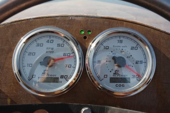

В данном случае на снимке видно что при оборотах в 6200 об/мин стрелка замерла в районе 53 км/час и эти цифры в нехитрых теоретических расчётах выводят на минимально возможное скольжение винта при котором ещё сохраняется упор :
(54.512 - 53.149) / 54.512 = 0.025
Лично мне было бы интересно увидеть результаты промеров этого винта, но уже на уровне теоретических расчётов можно сказать что маркировка на всех этих винтах не соответствует фактическому шагу.

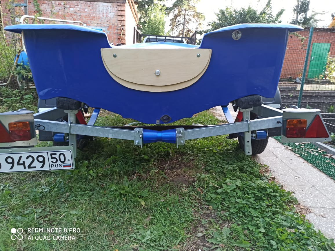

Совет нужен.Твой винт 10 крутит 5560,скорость 33.5 км,недобираю 3 км по скорости.Нагрузка 200кг люди+60 мотор бенз+120 лодка+30 кг шмурдяк и того 410 кг.Винт 11 оригинал крутил 1 раз 5100,скорость была 32.5 км,с этой же нагрузкой.Не добираю 4.5 км.Если на обороты ориентироваться.Винт 11 340кг общая,обороты 5250,скорость 36.Не добираю 2 км по оборотам.Транец 435 мм высота,мотор ямаха 9.9 нога 440 мм.Такое впечатление что на пару см транец поднять надо,в угол наклона вроде правильно попал.Нога движка подтормаживает.Или всё в пределах нормы?Дощечки с собой не брал сегодня,думал что вообще придётся пилить,а не наращивать.Ну а китаёза 9 пошёл в перекрут после 30 км,на 5700 оборотах перестал газ я добавлять.Его бы в 11 шаг перегнуть.Когда можно обратится?Родной винт 11 на 4800 иду 28-30 и не парит совершенно.Ну и транец лодки шлёпну сюда чтоб чуток по форме понятно было.
189731
16 539
1 292
Это даже лучше чем теоритически получается. Что бы так поехало теоритически, нужно 16,5 л/с.
Тяжёлый ход у лодки видимо, как у всех тримаранов.
Я думал будет 36-38км /час.

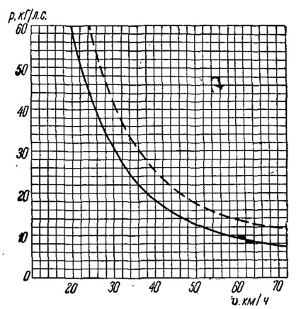

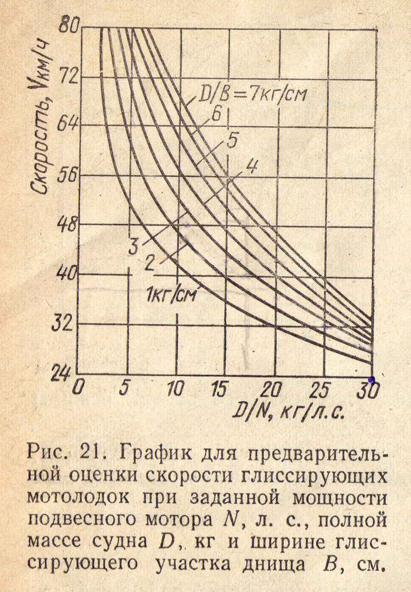

Чисто в качестве дополнительной информации предлагаю ознакомится вот с этой формулой и графиками:
189746 189747 189748
Как можно заметить из третьего файла, максимально возможная скорость зависит не только от соотношения массы к мощности силовой установки, но и от соотношения массы к ширине глиссирующей поверхности ....
Посмотреть вложение 189746 Посмотреть вложение 189747 Посмотреть вложение 189748
Ух ты, как глубоко, но верно.
Тримаран увы проигрывает и здесь.
Но он и заточен на другое.
