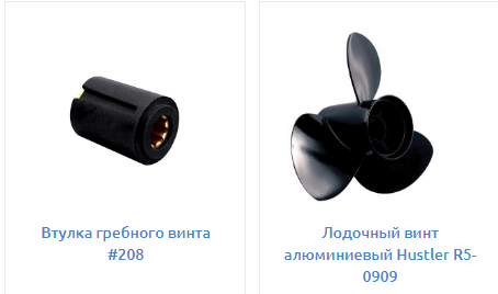

Такие винты были у вас в работе? Как у них качество? Втулка обязательна?

Присылайте, поспеет.
Это почти один в один Солос. Не плохие винты. Если их не начали уродовать, то вполне себе ничего. Лучше со втулкой, но если нету, мне пох.

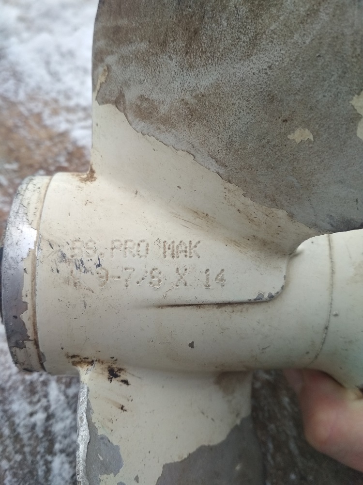

Андрей , первый раз вижу такое обозначение винта. Что можно сказать о нём ?

Ну ты чего,?
Это обычный Бексан на твою тридцатку 9 7/8 х 14 , старенький, значит шаг у него точно постоянный.
По мягкости алюминия он примерно как Солос. Если по камням не лупить целенаправленно, вполне приличный винт. Если по камням все таки лупанул, то геометрии хана, но редуктор гарантированно останется живым. Варится хорошо, без бубна ваще.

Благодарю !
