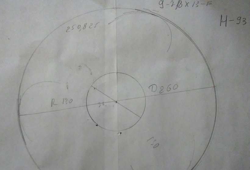

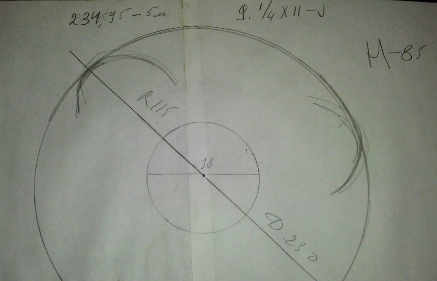

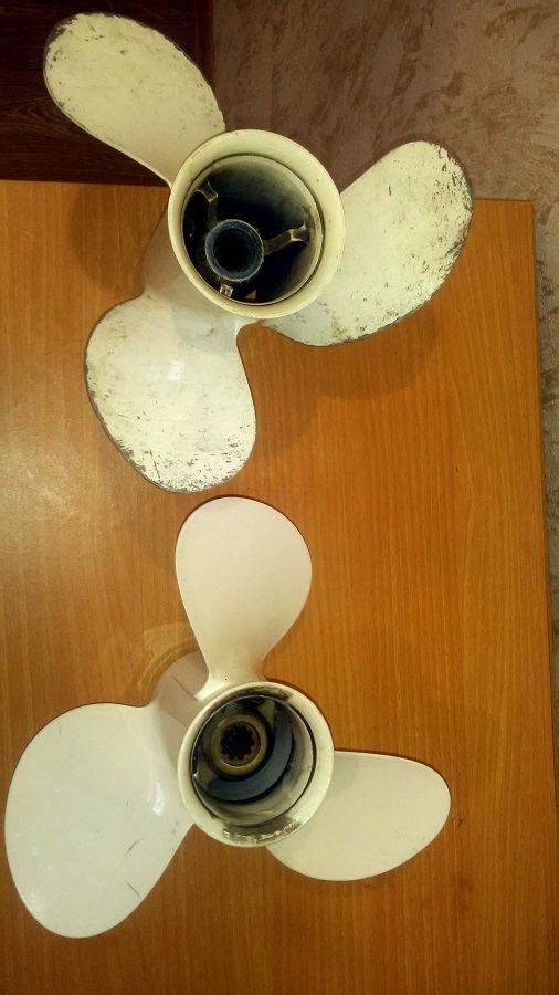

Закончился сезон и решил померять диаметр винтов .
Чёт какие то странности...
Вот по 11 винту вопросов нет, я его и правил и чуток пришлось напильником... не хватает 4мм... + -

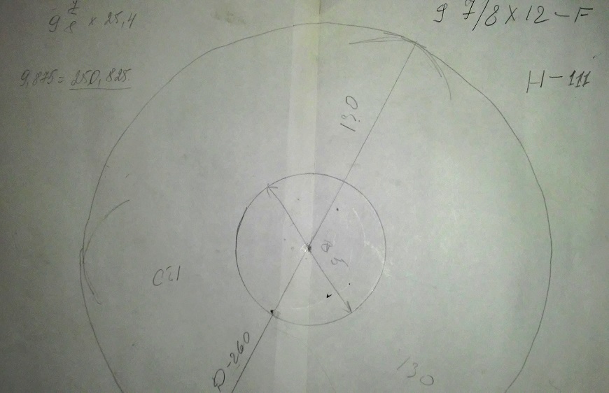

А вот по родному 12 и китайскому 13 чёт непонятка.
Диаметр одинаков у обоих ...
191068

По линейке 260 , а по формуле 250.825 ???

Андрей (Адмирал), чё мой куркулятор говно или ...

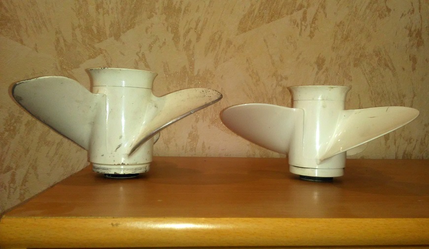

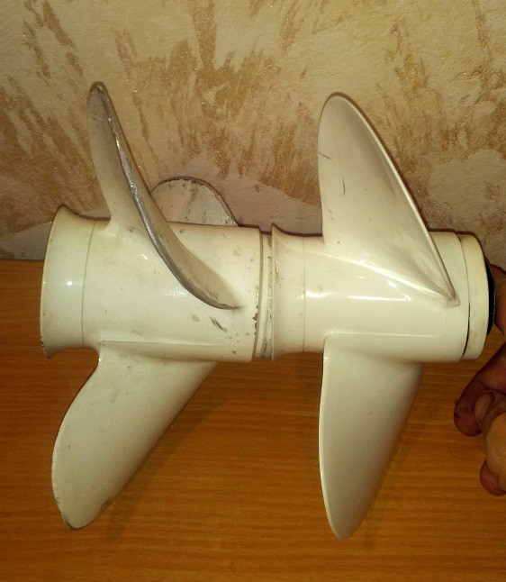

Ну и разница в винтах ... :shock:
Китаец почему то меньше по высоте.
К сожалению горки нет там наверное ваще кошмар.

Андрей , всё же опыт у тебя большой , на глаз какого шага китаец ? если он вообще есть.
16 696
1 384
Андрей , всё же опыт у тебя большой , на газ какого шага китаец ? если он вообще есть.
Это оба китайцы. Тот что слева не имеет шага никакого, у ступицы че то в районе 13, на кончиках в районе 10 шага. И не говори, что он стоял на моторе при покупке, это натуральный, ломучий китаец, изначально он стоял на Парсуне.
То что справа тоже китай передратый с оригинальной старой Машки и шаг имеет постоянный, но маркировка написана от балды. На глаз шаг большой, в районе 14 го.
Поэтому и чехарда у тебя с диаметрами.

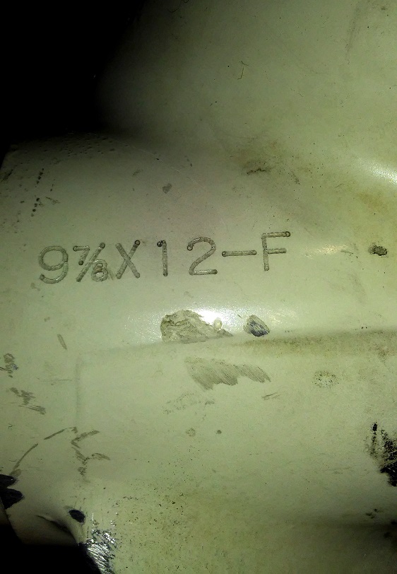

Андрей, тот что чуток покоцаный ТОЧНО лежал в коробке с мотором ЯМАХА и точно до меня эту коробку не кто не вскрывал.
То есть его можно назвать оригиналом.
Может ямаха стала сильно косячить ???

Ну а тот , что по новее и якобы 13шаг тот да китай. и он перекручивает страшно , 300-400 оборотов.
Даже можно сказать "буксует" и обороты подпрыгивают да 6000.
Она не косячит, ей винты китай поставляет.
А вот на пятьнаху яма сама кривые винты льёт в Японии.
Ну опять же, это я повторяю слова официальных дилеров.
Тот что я на глаз назвал 14 шагом, конечно не должен так перекручивать. Ну как бы в очередной раз- на глаз ничего не определишь.
Я постораюсь все таки кино снять, как на коленке можно шаг померить, попозже только, разгребу завалы, покажу.
