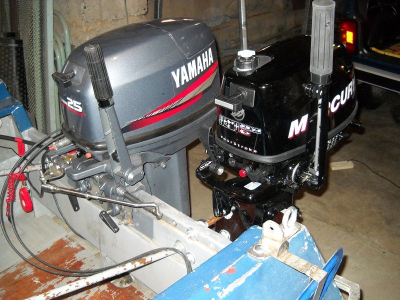

всем мое почтение. по поводу выносных транцев...
ну, я понимаю, зачем его городить на Амуре со стационаром. но на лодках где подвесник крепится на транец- не проще ли поставть мотор рядом? я на свою накидывал, вроде все ставится...

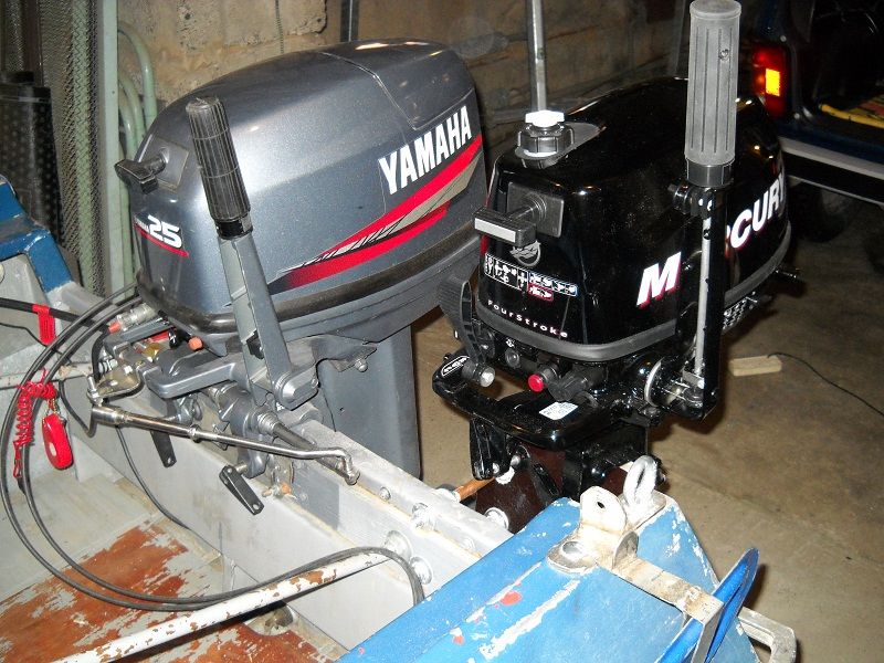

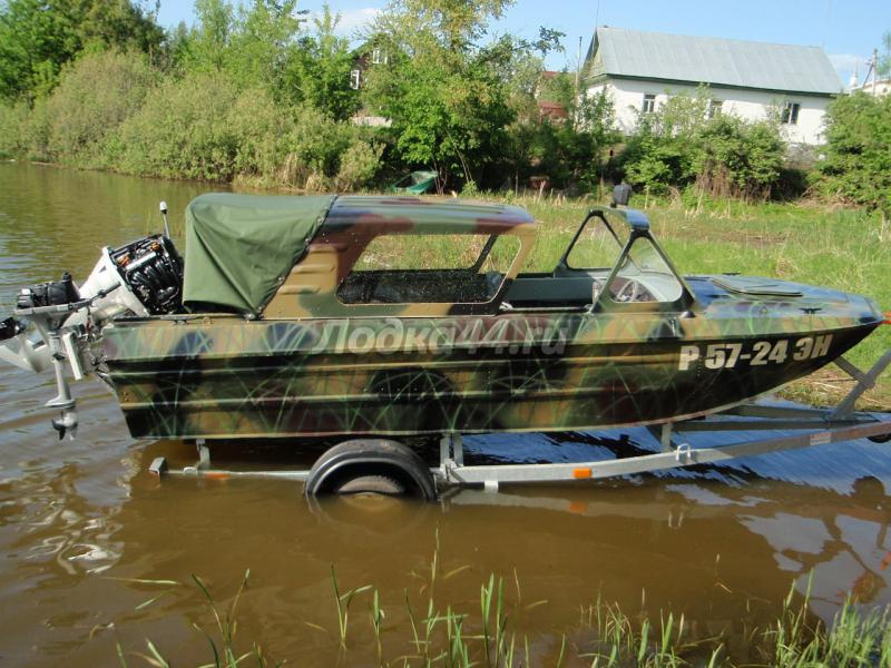

Не знаю как на воронеже, но на Крыму и то моторы мешают друг другу, из-за этого и пришлось доптранец городить. :D
Да ну :shock:, куда там на родной транец докатку то вешать :unknown: . Может я что-то не допонимаю :? , но помоему если ставить на Воронеж докатку, то без доп транца ни как не обойтись

Игорь977 сказал(а):
дык у меня нептун же, значить поменее будет, а слева докатка влезает, только рулить получится не на весь угол. Я пока не пробовал, жду лета :)
кстати, один мудрый человек подкинул идею- докатку не с кормы вешать, а с борта транчик сгородить. никто не городил так?

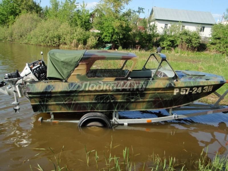

Дим, если возращатся к старому разговору, посмотри что на доптранце висит. ;)
  • 91,1 КБ Просмотры: 2 766
907
Судя по редуктору 2х-3х силка, а что за мотик х.з. :pardon:
просто Андрей
24.05.2012
1 915
91
РТ, Казань
Grizzly 580
Mercury 100
Хонда 2 с чем то силы и это на Сарепте, так что твой тебе в аккурат будет. :)

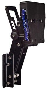

Установка заводского регулируемого выносного транца на прогресс 2м
День добрый, Форумчане. Нужен совет, так как опыта нету почти, хочу установить регулируемый выносной транец для вспомогательного мотора (рассчитан на 50 л.с. и вес плм 120кг) на прогресс 2 мм. Предпосылки к вопросу купил мотор с длинной ногой, все равно транец поднимать нужно, вот и заморочился этим прибамбасом, вижу несколько плюсов - длина судна увеличивается, есть возможность установить/снять водометную насадку. Возможно кто то уже делал подобное, чтоб на грабли не наступать, поделитесь если кто в курсе в правильном направлении двигаюсь или фигней занимаюсь, приблуда на ибее стоит 12000, с доставкой 16000.
