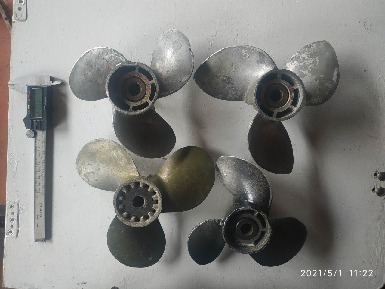

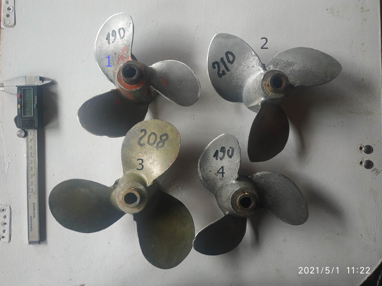

Помогите разобраться с винтами, какой от куда.
1-скоростной от восьмерки,2-от 12 ветра,3-грузовой от восьмерки,демпфер нового образца,4-скоростной от восьмерки.(и похоже уже запиленный).

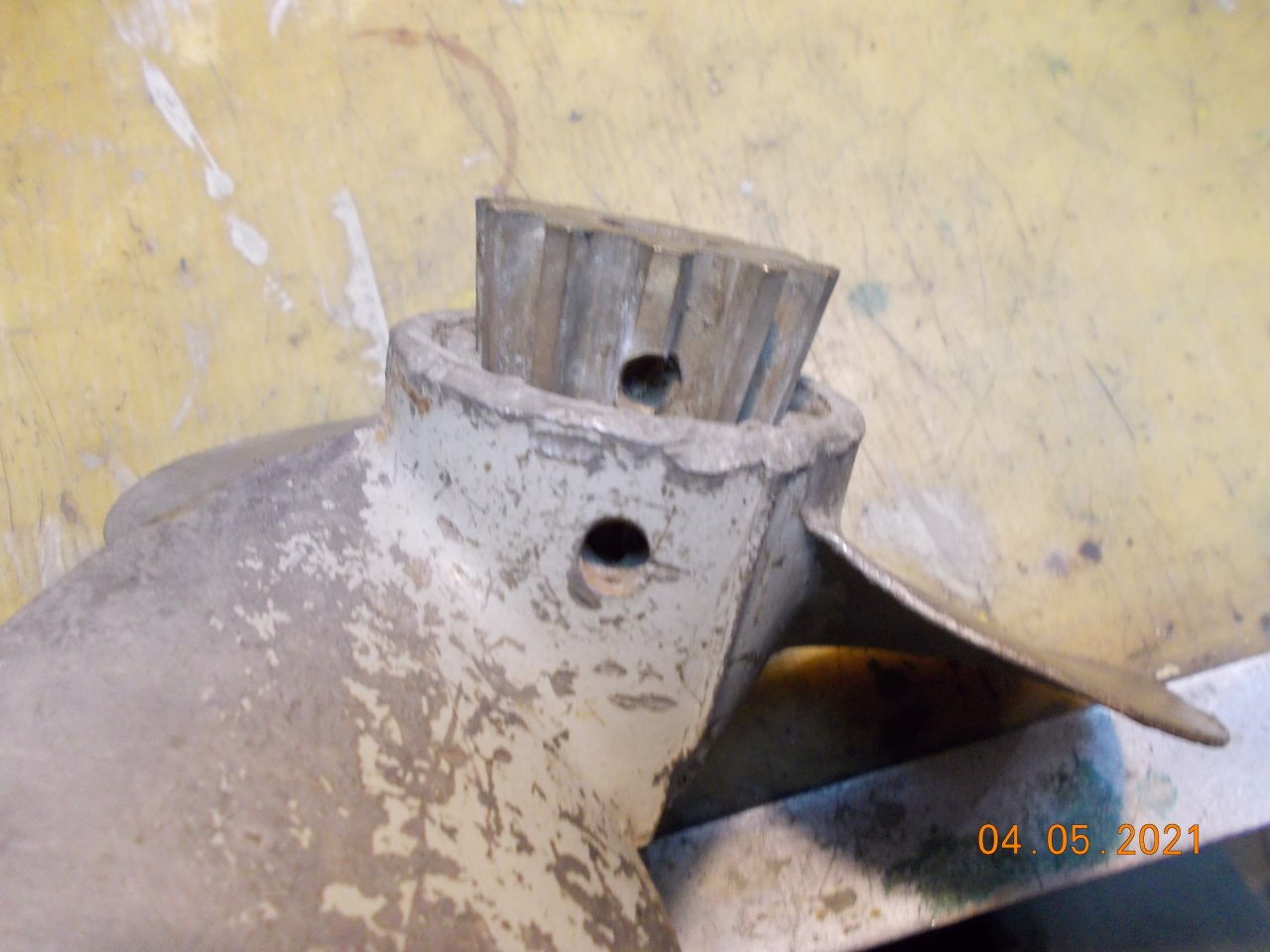

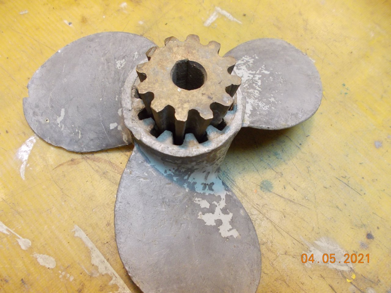

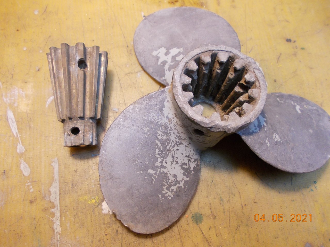

День добрый! Хочу поделиться увиденным. Достался такой вот винт, с таким вот демфером.

День добрый! Хочу поделиться увиденным. Достался такой вот винт, с таким вот демфером.Посмотреть вложение 204153Посмотреть вложение 204154Посмотреть вложение 204155
Крутой "демпфер"! :lol:Из времен,когда сделать такое из латуни! было проще,чем купить резиновый заводской.
Скоростных от в-8 тут нет, они шли с демпфером как у грузового. Эти два винта универсальные, изначальный диаметр 202 ( хотя были и 190), шаг 190. Сильно уставшие.

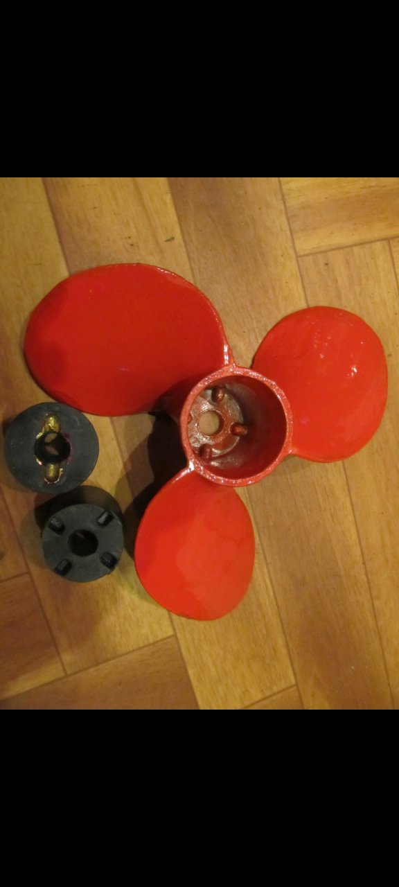

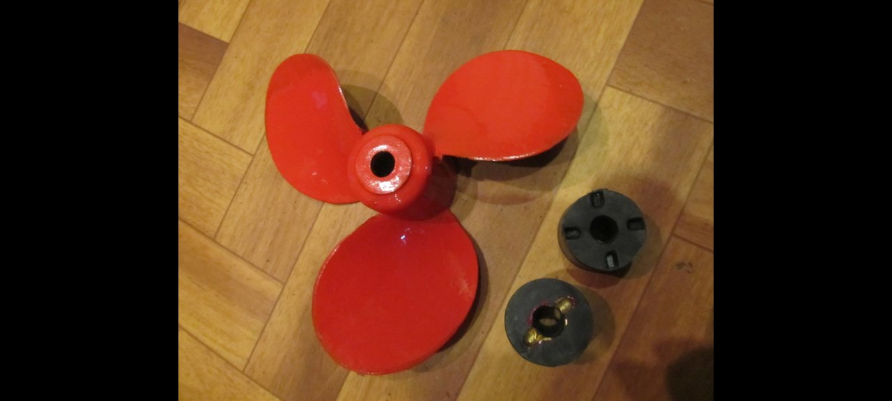

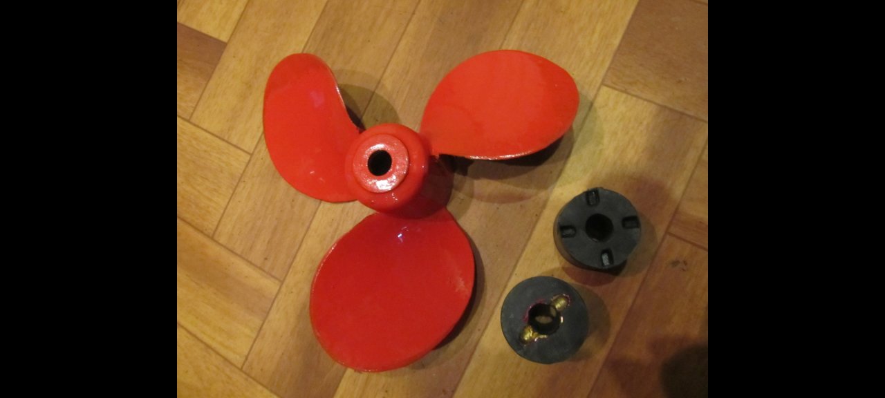

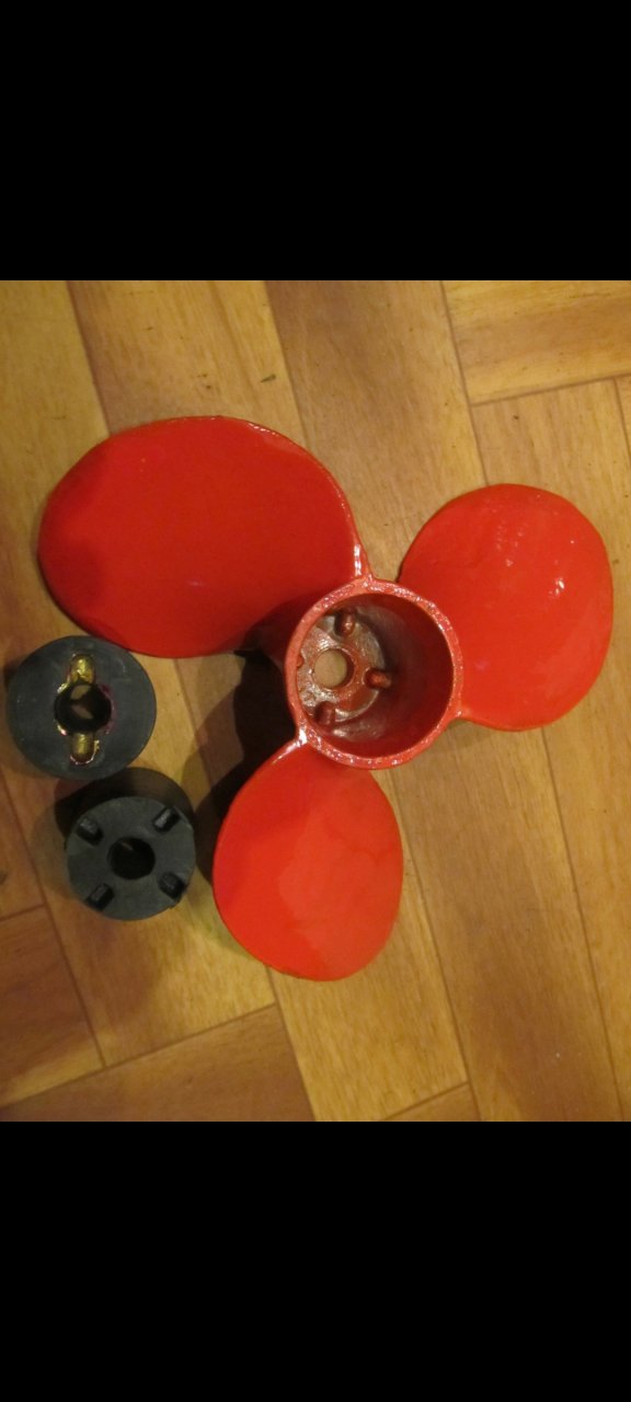

Всем доброго вечера! Сегодня в бочке газовал минут 20 на ветерке 9.9 с винтом трехлопастным от москвы с демпфером как у Ромы пограничника. Только демпфер токарь выточил из ветерковского нового образца. не знаю сколько там срезано резины, я принёс 2 винта и два новых демпфера обЪяснил что мне надо, получил уже готовые два винта. В общем в бочке полет нормальный, не чего не раскрутилось, кому интересно фотки сделаю как это выглядит. как то так:pardon:
Главное, чтобы резьба была противоположной вращению-а то улетит винт. А так с таким винтом прёт лучше, чем на родном грузовом.

Там получилось так что шпонка стопорит гайку.

Это понятно, но когда резьба противоположна вращению-она не будет откручиваться и шпонка просто как дополнительный фиксатор. А если резьба по вращению, то на шпонку дополнительная нагрузка от откручивающейся гайки.
190на 190 это скоростные восьмерошные старого образца. потом.до самого конца делали так называемые универсальные-202на 190.(когда пошла м-ка.)

Винт Москва М грузовой, трехлопастной , для В12 отличный вариант. Было видео, кто просил я скидывал, 31-32 км.ч максимально , вдвоем, вес седоков около 200 кг. И да, винт левого вращения, гайка с обычной правой резьбой если установленна со стороны шпильки. За два сезона подтянул один раз. При максимальной нагрузке стал проскальзывать самодельный демпфер, вернее втулка в демпфере. Подтянул градусов на 40-45 и все, натяг восстановил. Почему не стал использовать стандартный демпфер(нового образца) -это его цена, с доставкой около 800р,

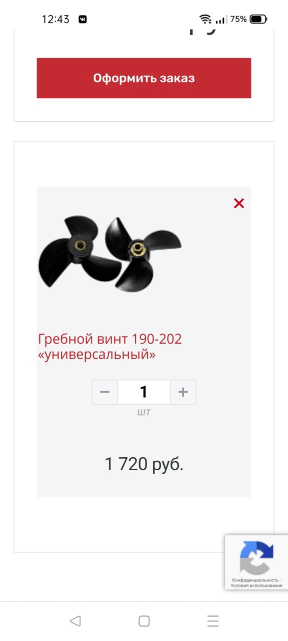

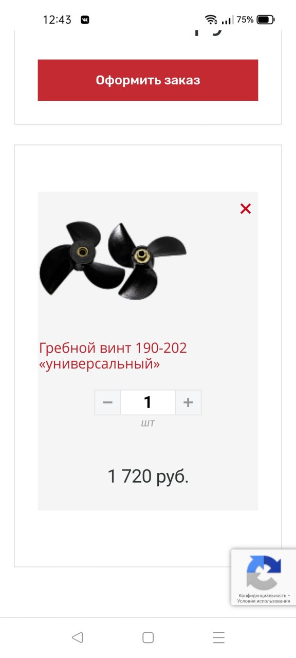

Сейчас на сайте АЗП, есть только скоростной и универсальный винты.
Как на Ваш взгляд, будет ли универсальный выводить на глис больше, чем штатный В 12 (210/225)

В ВК нашёл винт от Москвы малой. Так же человек продаёт и демпферы к нему, московские.
Диаметр валов у Ветерка и Москвы одинаковый ? Можно приспособить московский демпфер к ветерковскому валу, или нужно что-то другое колхозить ?
Ни кто не пробовал, демпфер от Ветерка, вставляется (вклеевается) в московский винт ?
И ещё. У меня есть старые винты от В8. Из них можно как-то извлеч демпфер с втулкой, без их повреждения ?

Московский гребной вал диаметр 12, у Ветерка - 14. В интернете, если не ошибаюсь, тысяча и один, а может два раза описано по переделке московского винта на Ветерок :)

Демпфер на Москве сзади с пазом под шпонку или фиксатор. Бери ветерковский, отдай с винтом токарю-он резину спереди сточит, нарежет резьбу спереди и гайку сразу нужной толщины, чтобы наша шпонка встала. Да, отверстие под вал в московском винту надо увеличить под наружний диаметр ветерковской втулки демпфера.
