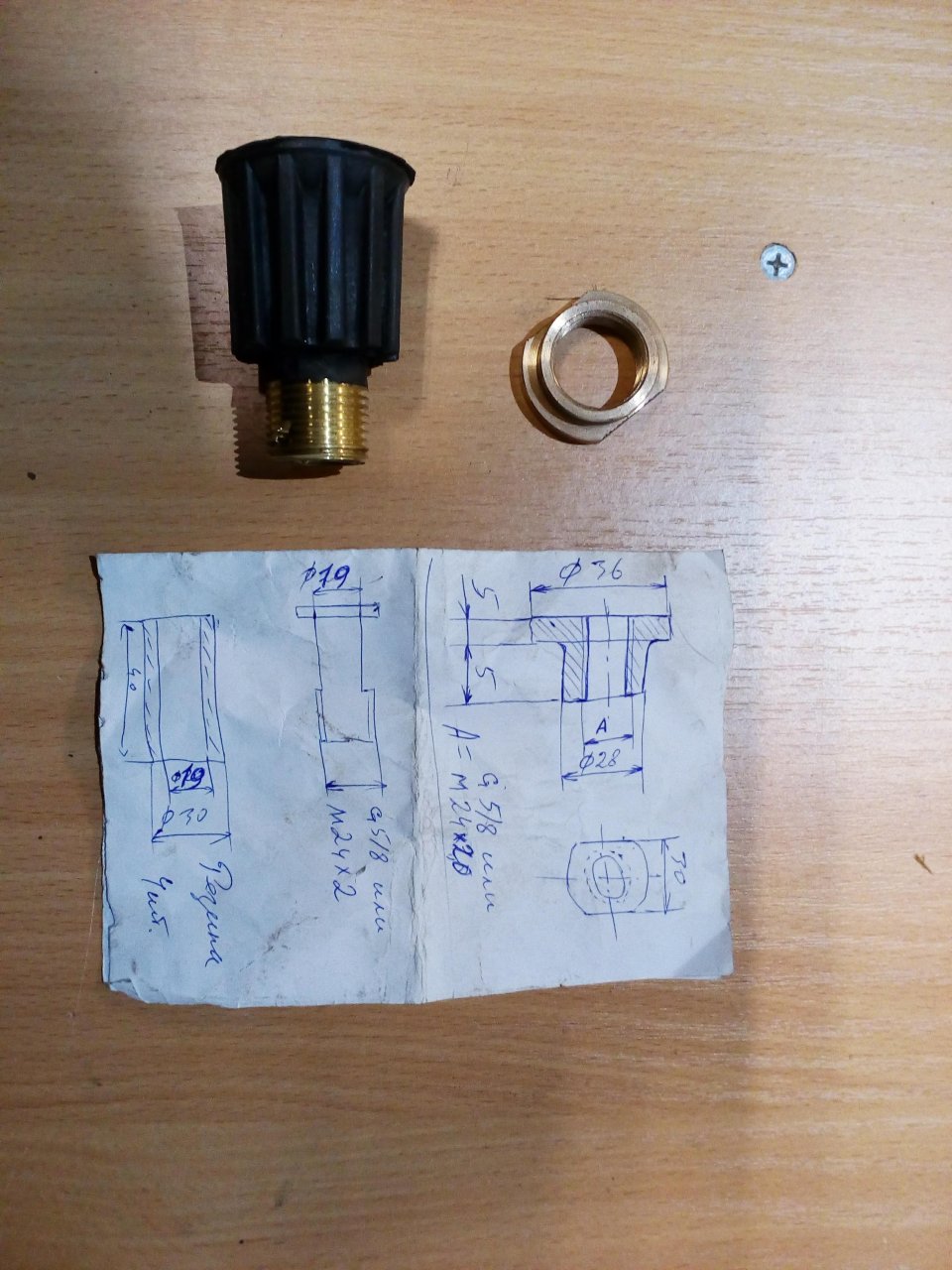

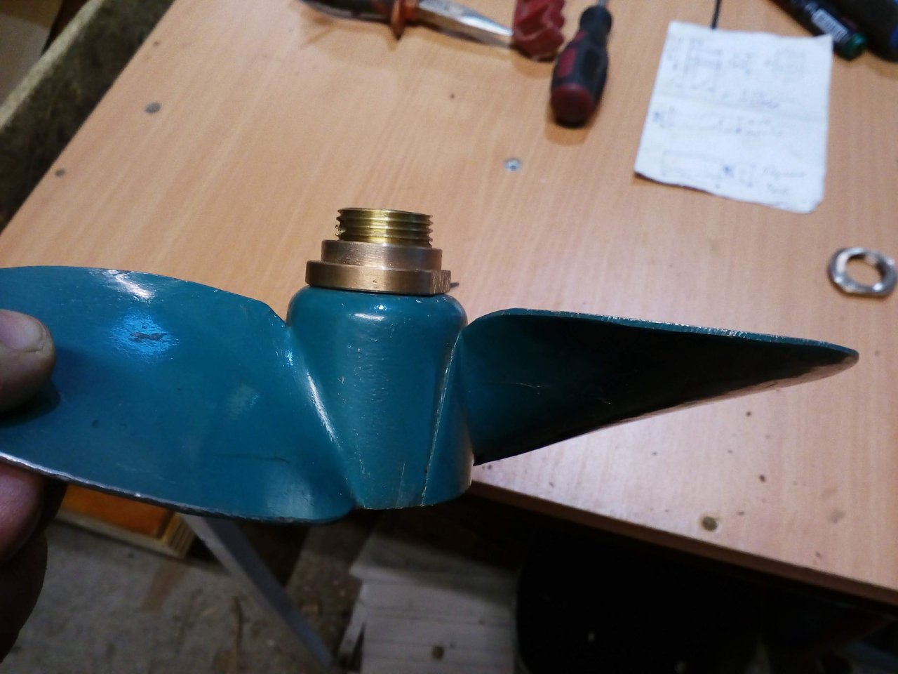

Демпфер на Москве сзади с пазом под шпонку или фиксатор. Бери ветерковский, отдай с винтом токарю-он резину спереди сточит, нарежет резьбу спереди и гайку сразу нужной толщины, чтобы наша шпонка встала. Да, отверстие под вал в московском винту надо увеличить под наружний диаметр ветерковской втулки демпфера.
Резина ножом срезается прекрасно.

Резьба 5/8 G. Просил у винта выступы внутри зачем-то, видимо из-за этого проворачивали демпфер. Намазал дешёвым клеем из Фикспрайса, вроде держит. Только дальше экспериментов не пошло, тяжело Ветерку 8 с ним. Юбку у гайки срезал потом.

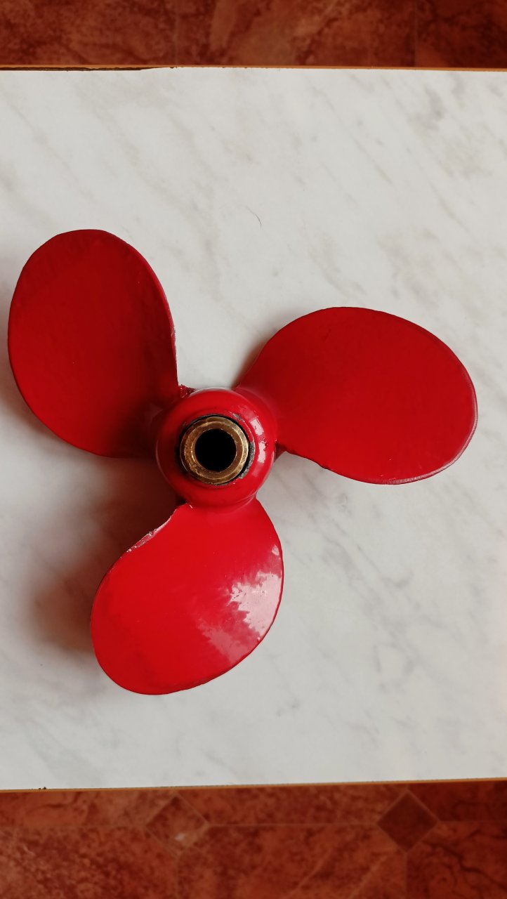

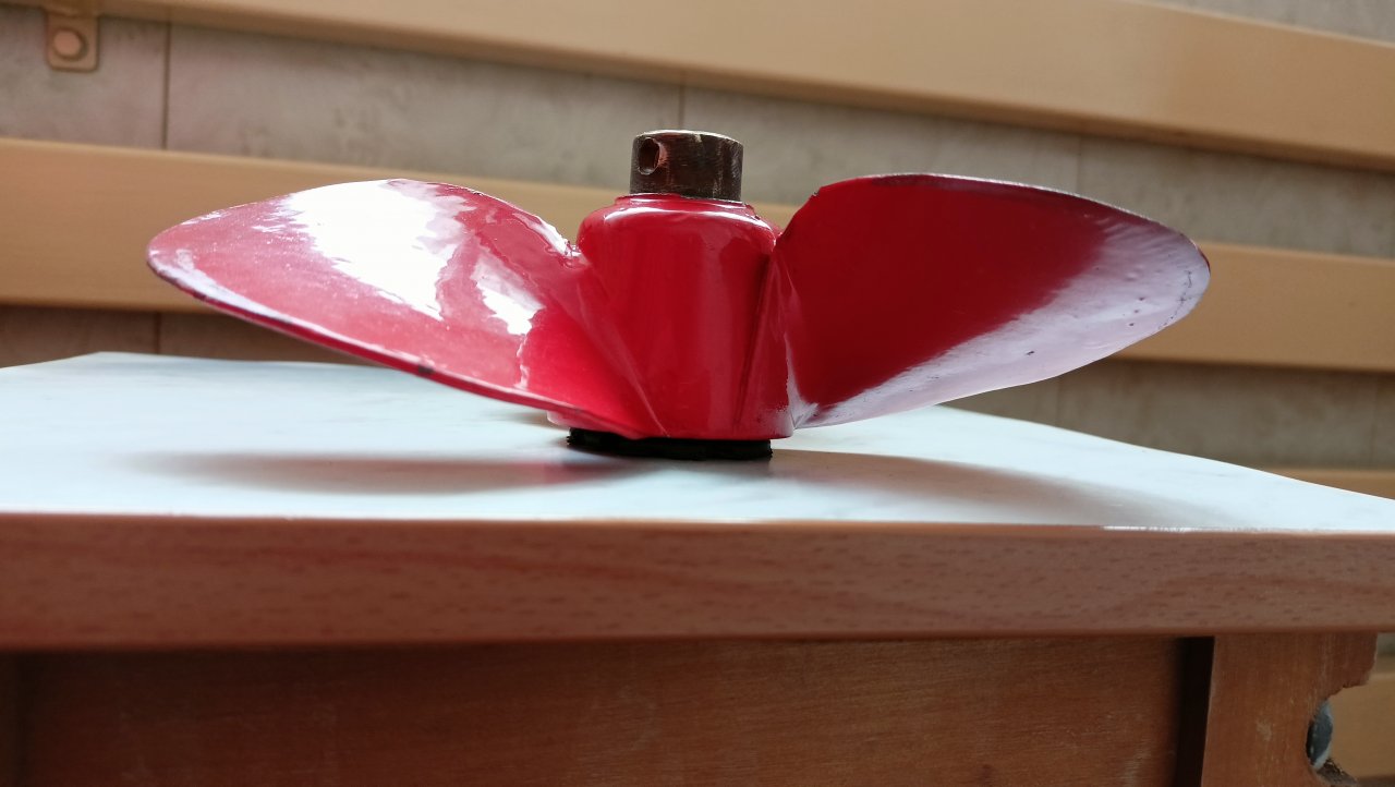

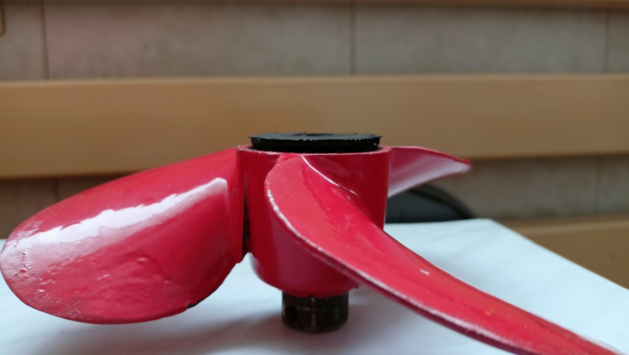

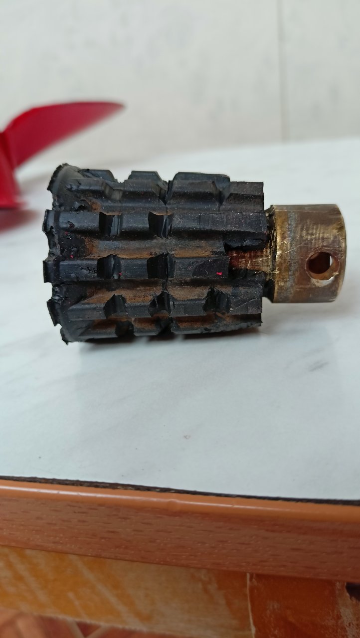

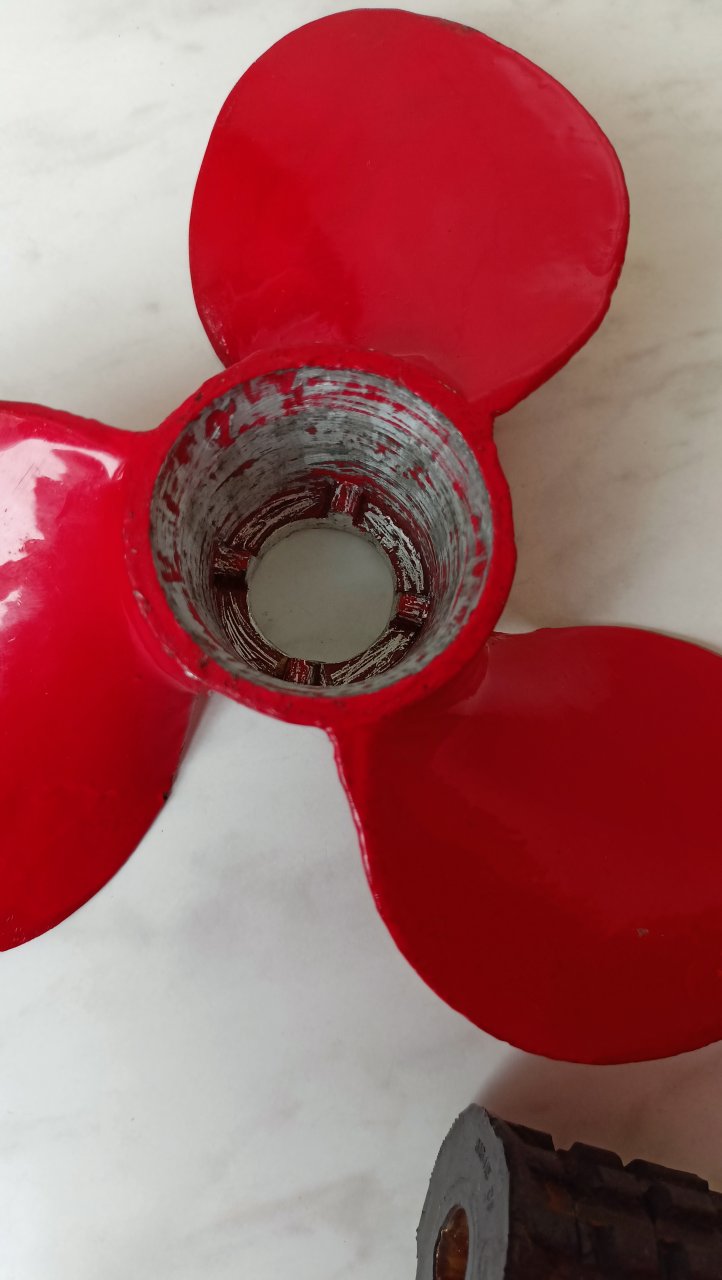

Пока только подготовка.
Как думаете, нужно ли сажать демпфер до конца ( еще подрезать его спереди), или так оставить?
Ну и на винте еще отверстия буду сверлить. Наверное штук 6. По два за каждой лопастью.
П.с. Московский винт, после Ветерковских, какой-то игрушечный... Лёгкий, маленький, аккуратный. Надеюсь перекрута не будет ...

Мне резьбу до резины нарезали+ножом сделал крестообразно выемки в демпфере (под выпуклости на передней внутренней стенке винта). Зажал гайкой, не штифовал-как ты собираешься.

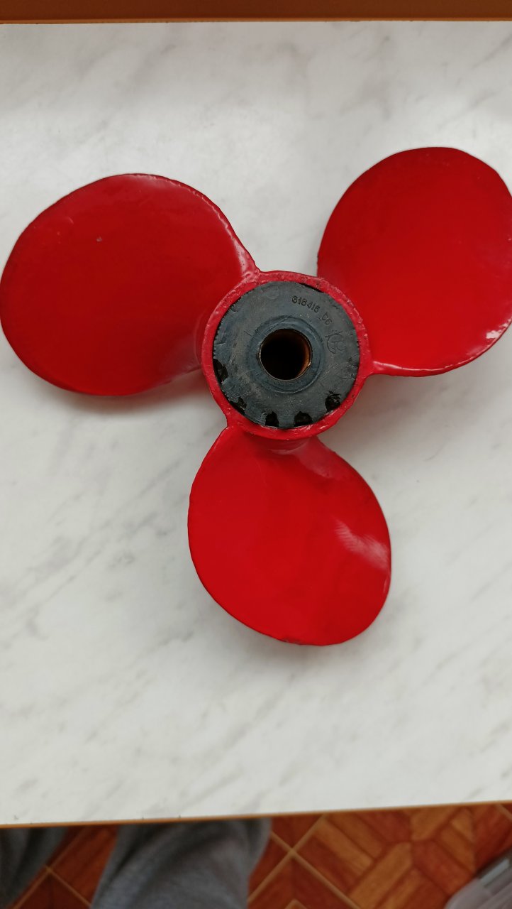

Демпфер сегодня вклеил. Только через 2 часа, удалил клей герметик из просверленых отверстий. Чтоб лучше застывал "в винте". А через пару дней, заполню их обратно. Ох и редкостная гадость этот стекольный клей ! Руки до конца, так и не отмыл. Да и винт слегка перепачкал...
Если "небо на землю не рухнет", то 27-28 помчим закрывать сезон :lodka_3::cool:

Состоялся выход на московсом винте. Видео к сожалению не снимал, может утром поснимаем, ...но не обещаю. Полная масса 360 ,или может чуть чуть больше. Тяжелый выход на глисс, но до 26 км, разгоняемся! Я доволен! Врятли можно будет добиться чегото большего, да мне и не надо..Тахометр в телефоне не включал. Но похоже что обороты ближе к 4800-5000. На разгоне перекрута нет . 15 км/ч, обороты ближе к 4000. И потом идёт плавное ускорение, с повышением оборотов.
