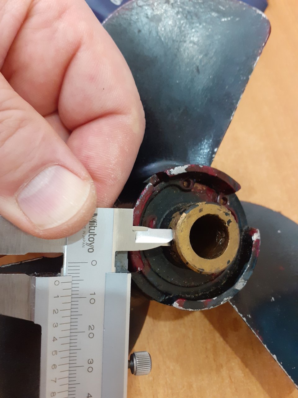

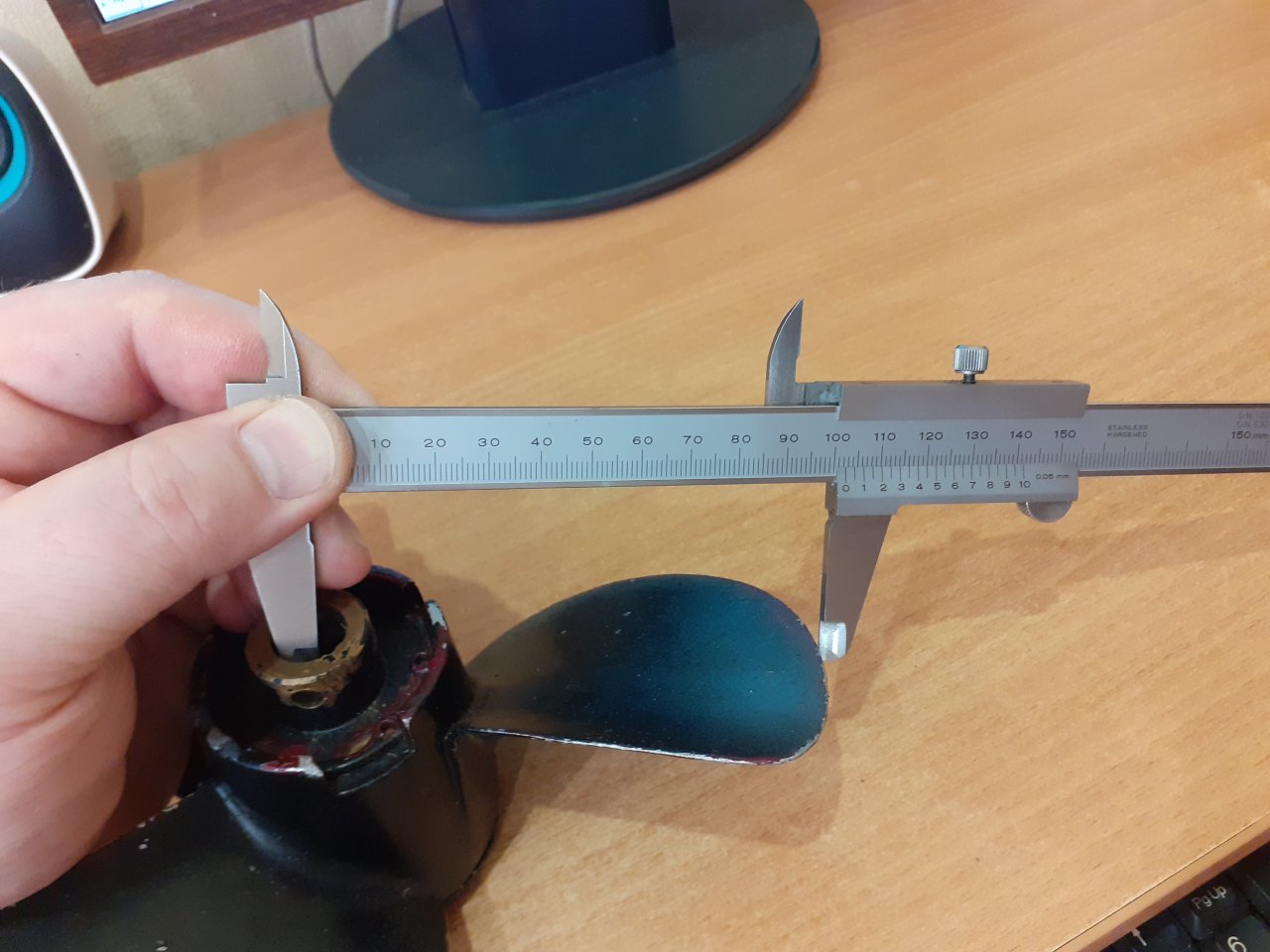

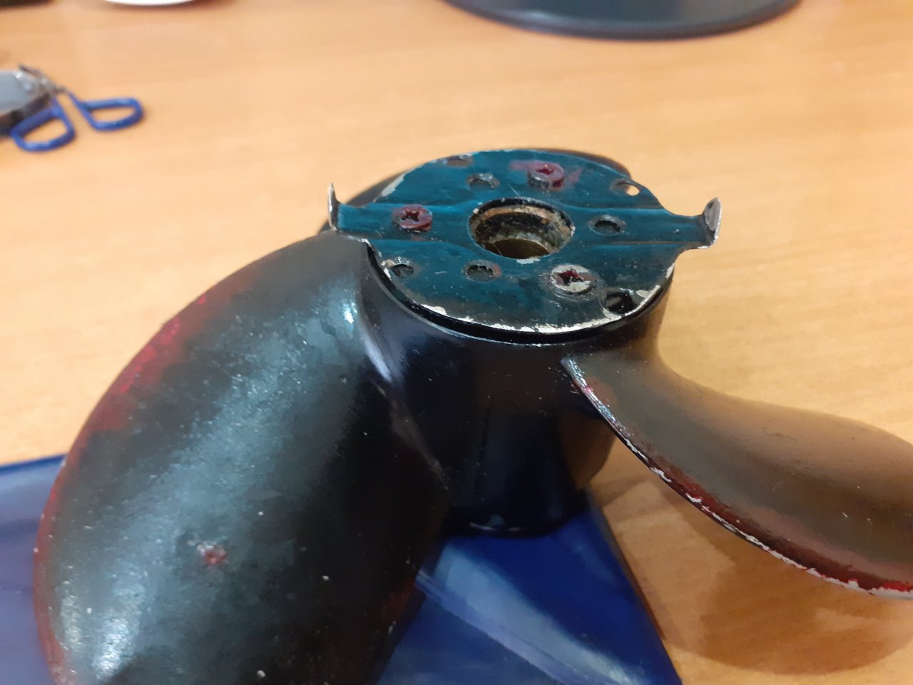

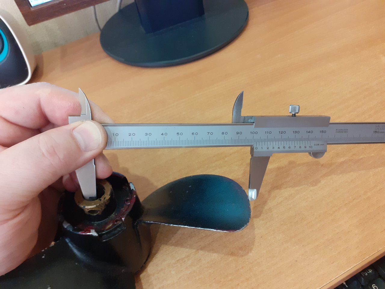

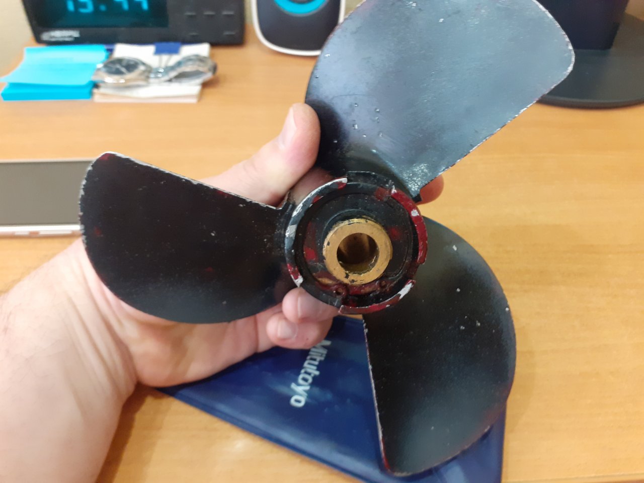

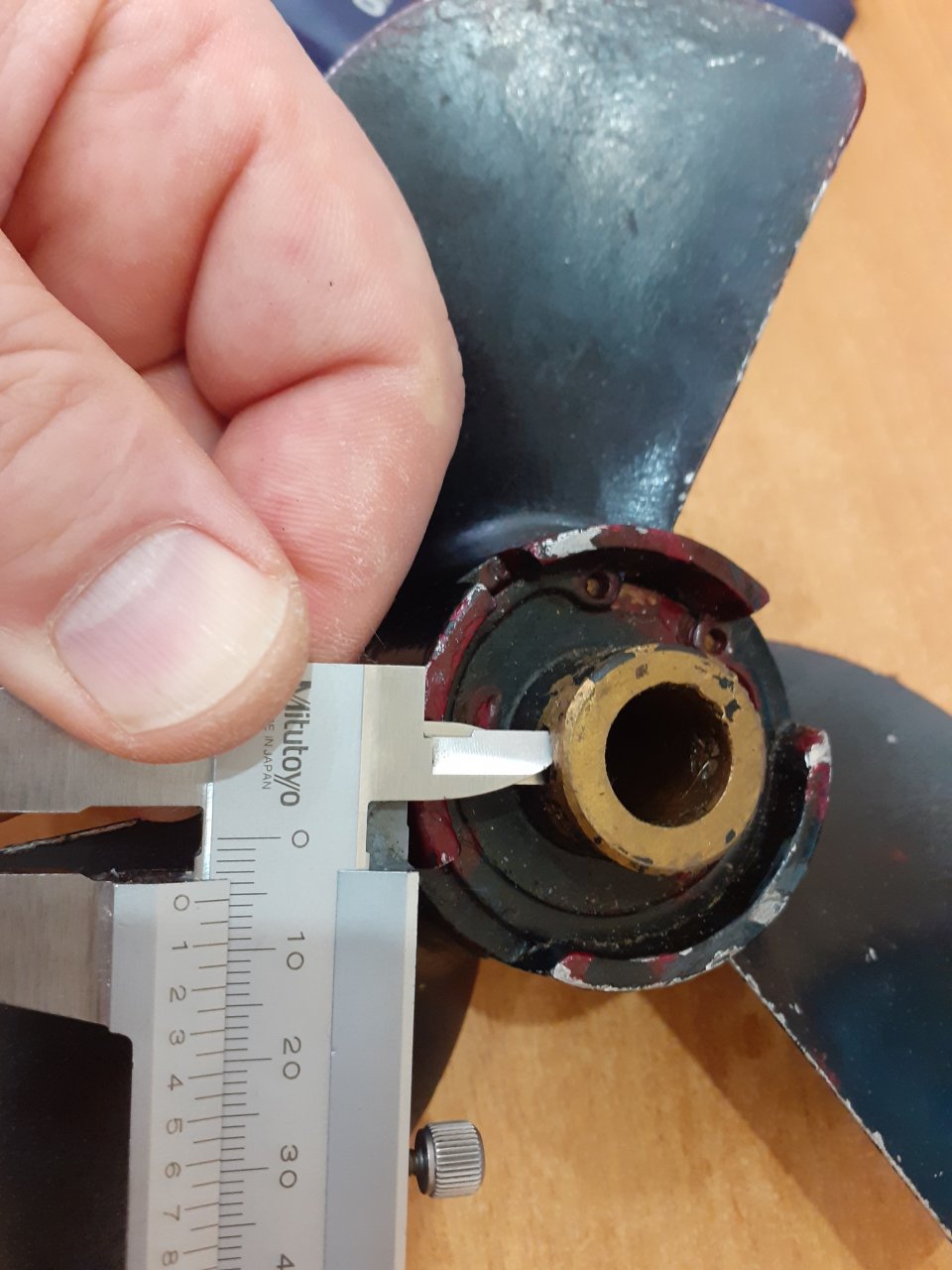

Нашел винт на балконе)) Зип сумка в помощь)) размеры на моем винте.

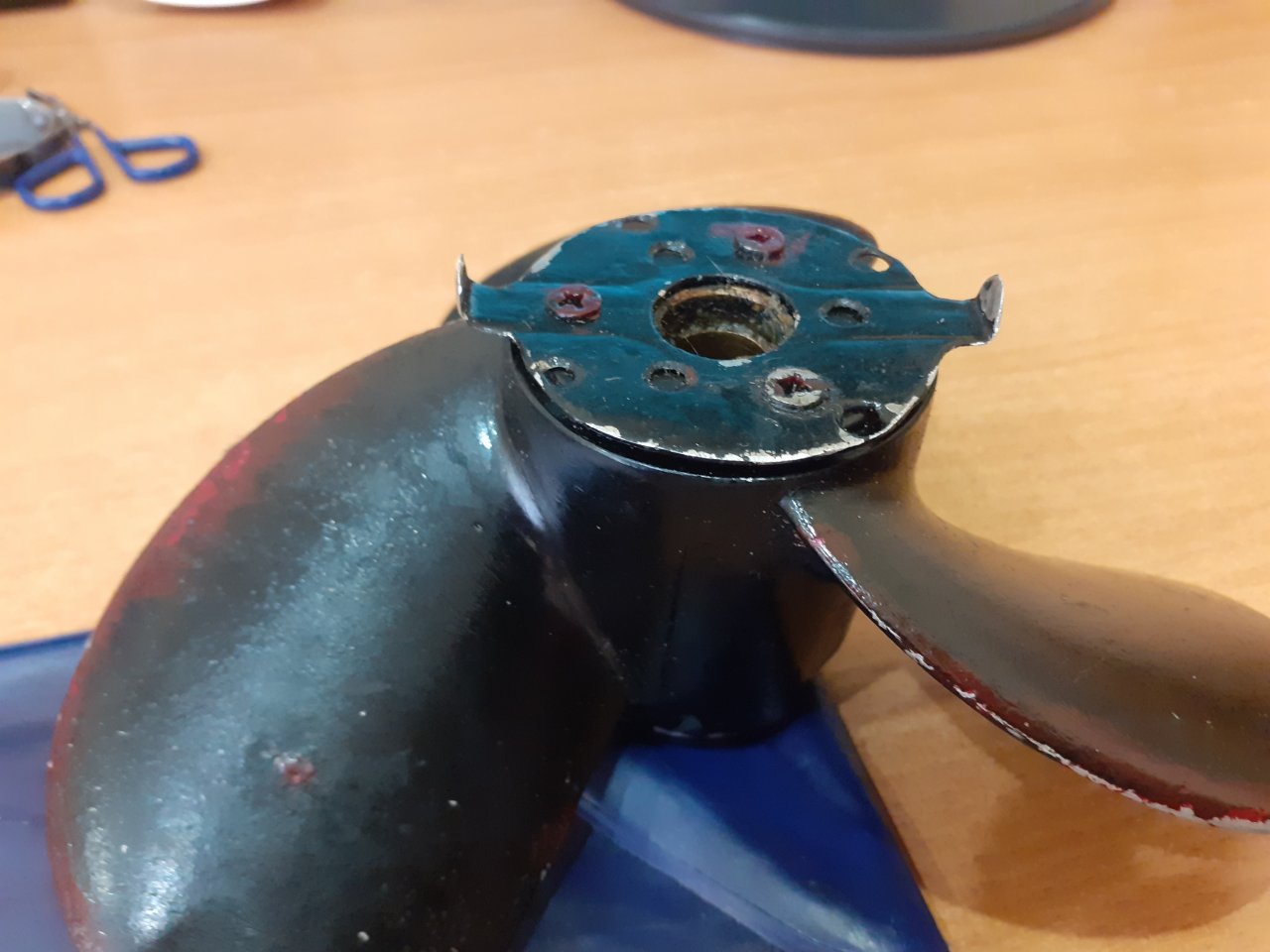

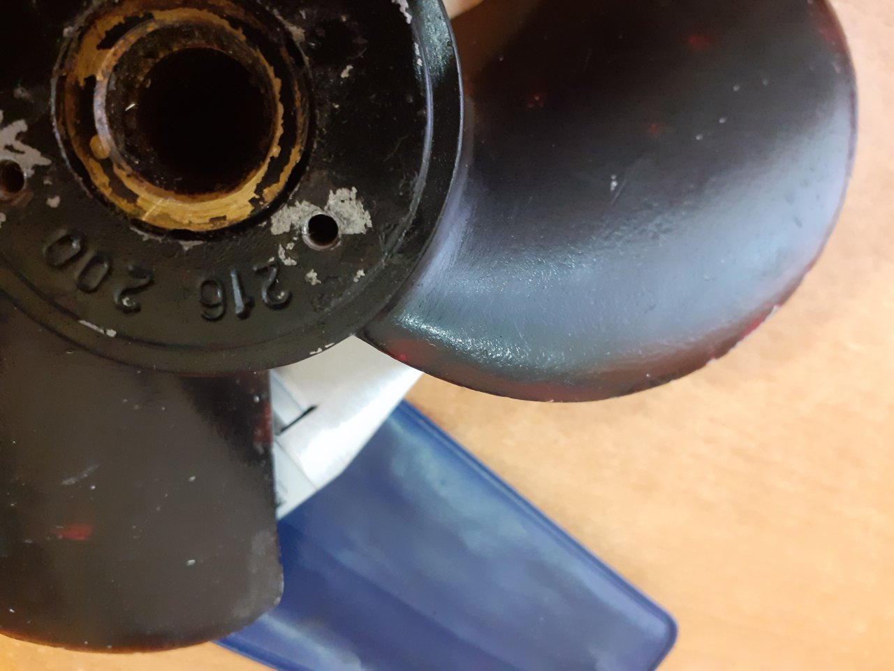

Демпфер мертво держит. Ну и размер. Выпускает АЗП в Тольятти. Нижнее фото развернутым получилось ,но маркировка видна. Окраска просто накакая, приходилось подкрашивать чем попало.

Перешел на винт Москва М грузовой , оптимальный для моих целей и задач. Этот в ЗИП . Лично мое видение это тандем лодка и мотор, + задачи и вес. А подобрать все возможно.

Является ли универсальным винт AZP 216*200.
Условия эксплуатации:
Лодка Хантер 320Л(с завода паёльная плоскодонка). Надувной киль вклеен . Вес всего комплекта 310-330кг. Задача, стабильный выход на глис, ну и раз Ветерок 12, не любит макс обороты. То глиссируещее движение с чуть сброшенным газом. 21-23км, уже отлично.
Ветер 8 этот комплект выводил на глис (со спущеным килем), только с весом 280-290кг. Скорость при 4900-5000об. 22-24км.

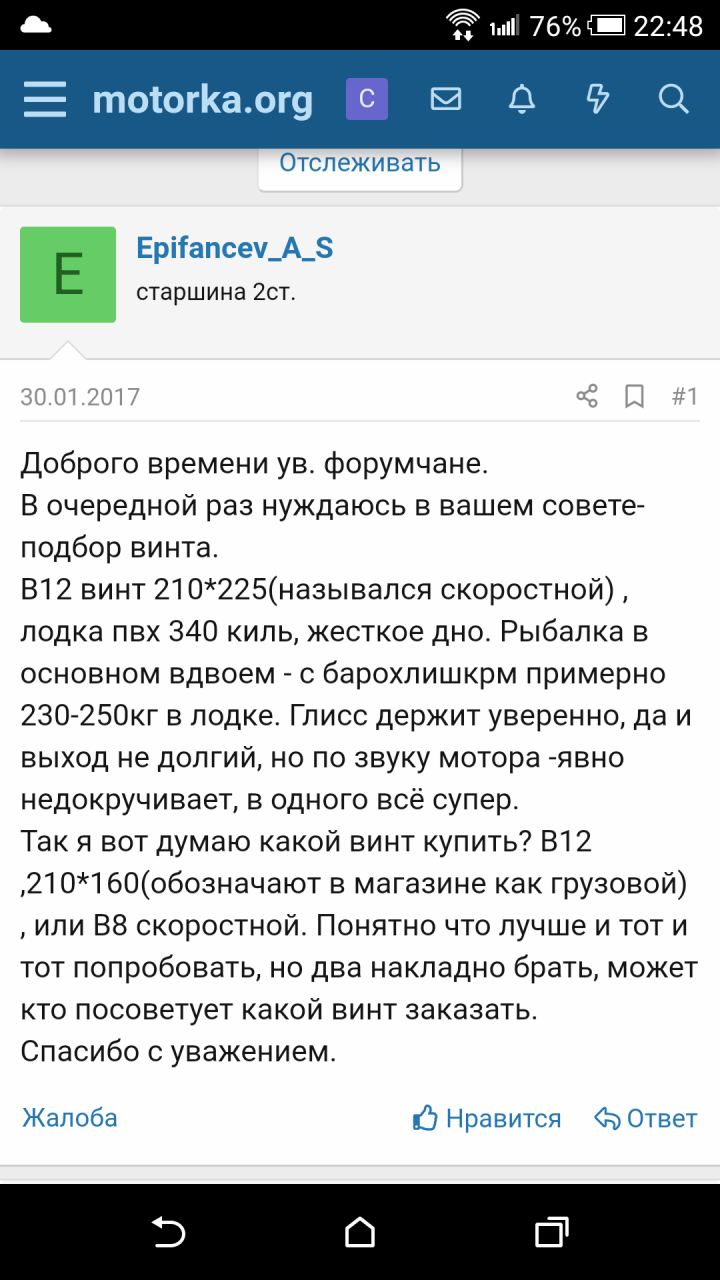

Вот ещё, на нашем-же форуме нашёл:
197970

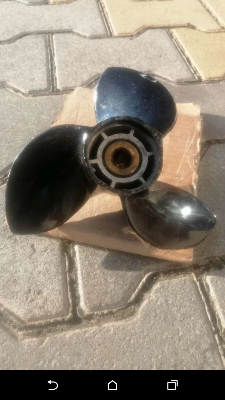

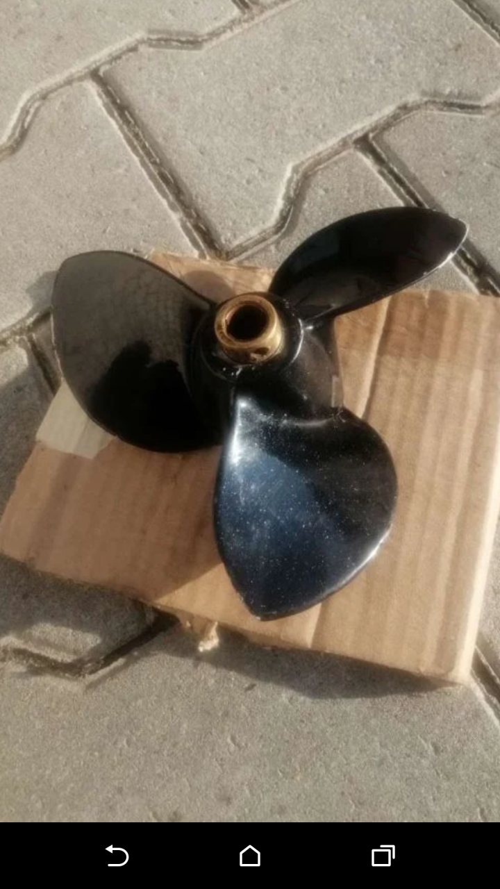

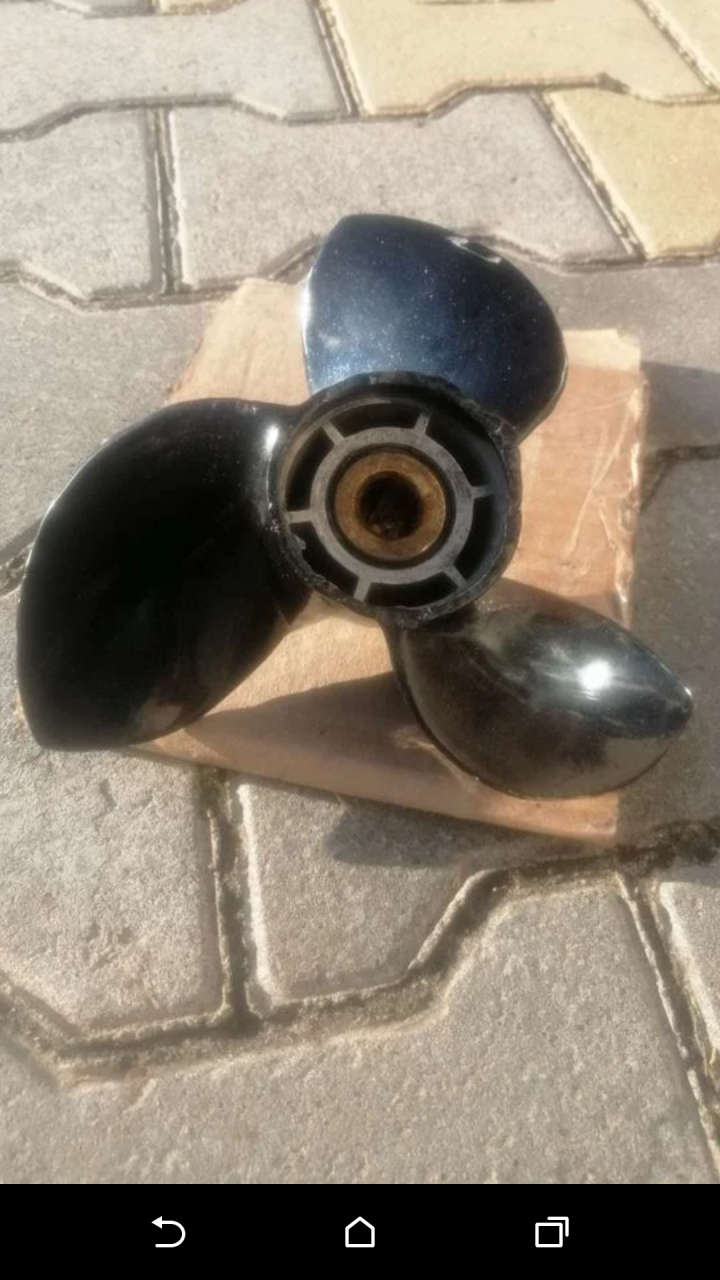

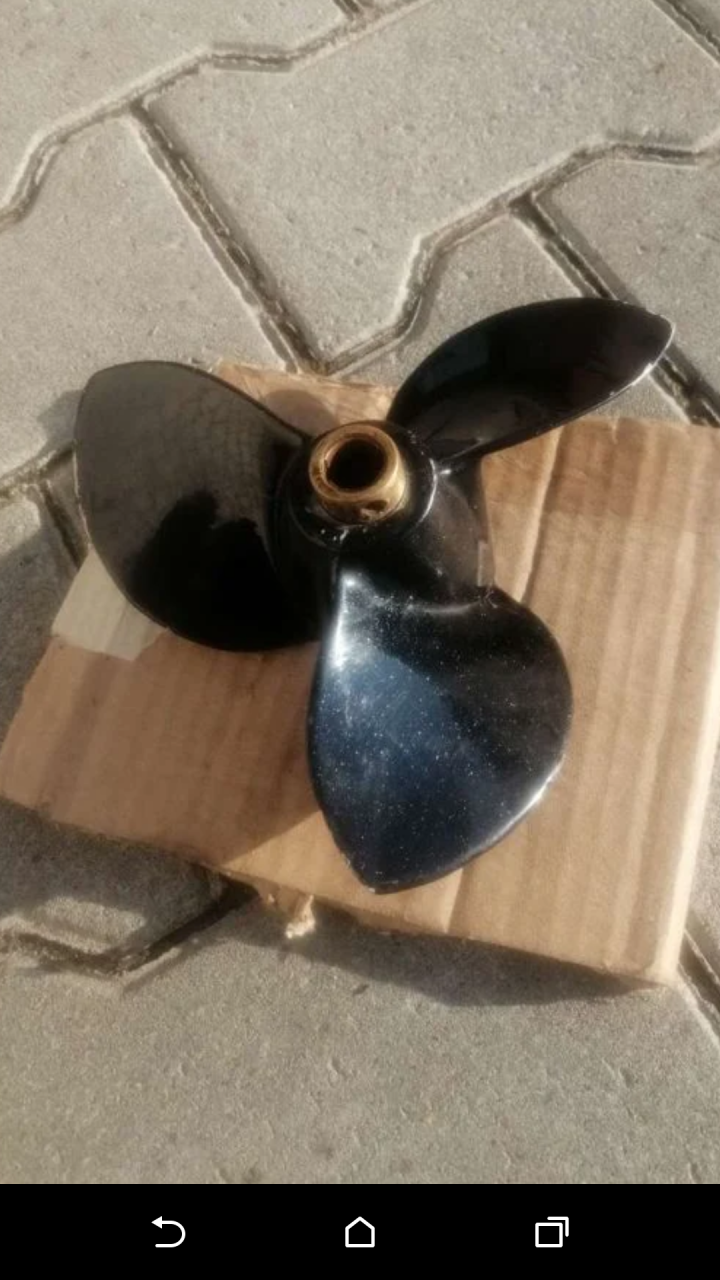

По фото можете предположить, что за винт ?
Человек говорит 12, но какой не знает, маркировки нет.
Похож вроде на 210*225, старого образца...
kav75
16.01.2010
2 791
1 371
Томск (Северск)

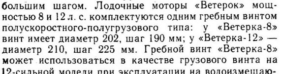

Попытался повспоминать. У Ветерка-8 старый и новый скоростные винты различались по форме лопастей, шагу, диаметру и демпферу. У двенашки только по форме лопастей и демпферу, а диаметр и шаг не менялись.
Старый восьмой - диаметр * шаг 202190, новый 190202. Это скоростные.
Двенашечные 210*225.
Здесь опускаю винты для грузовых редукторов, на стандартные они, наверное, не влезут, у них диаметр 250 мм.
