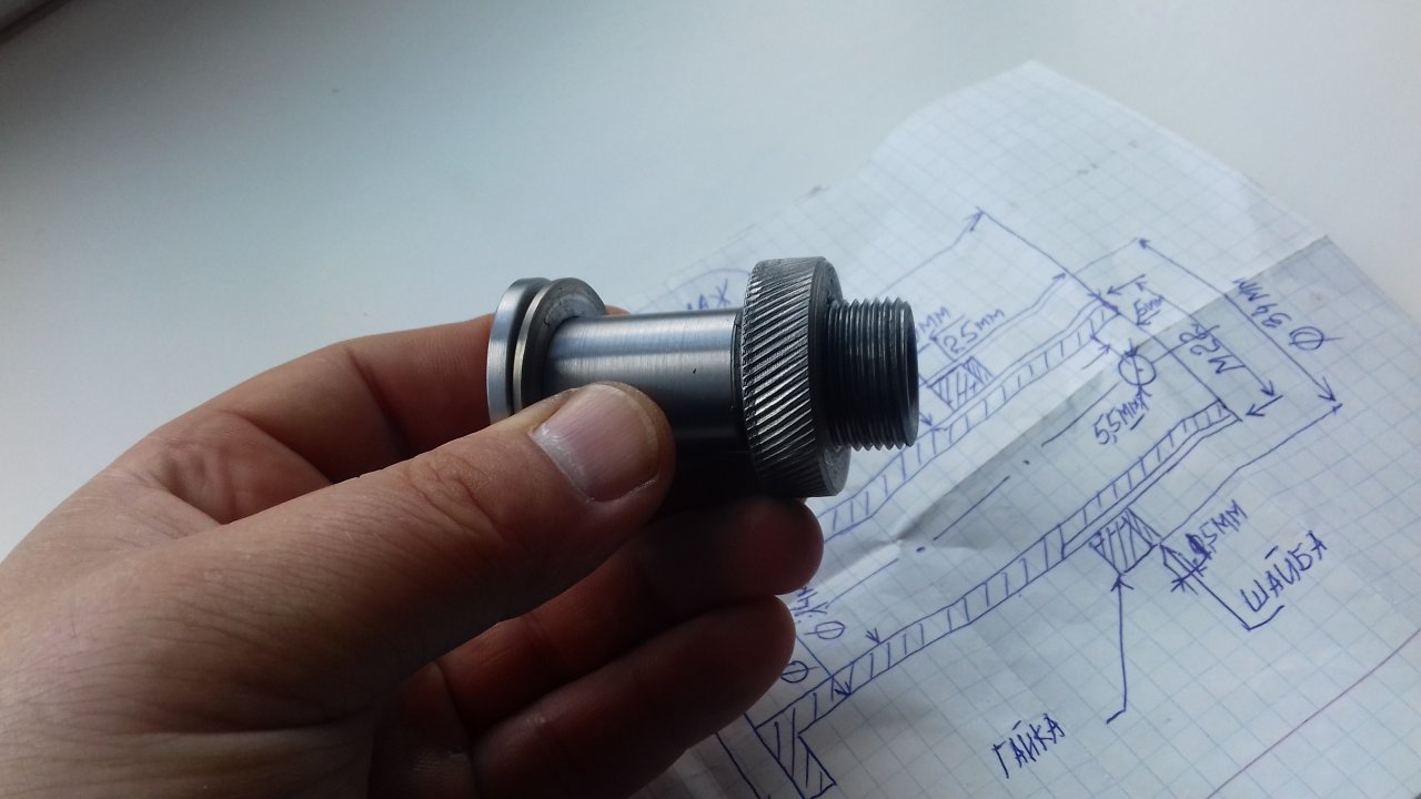

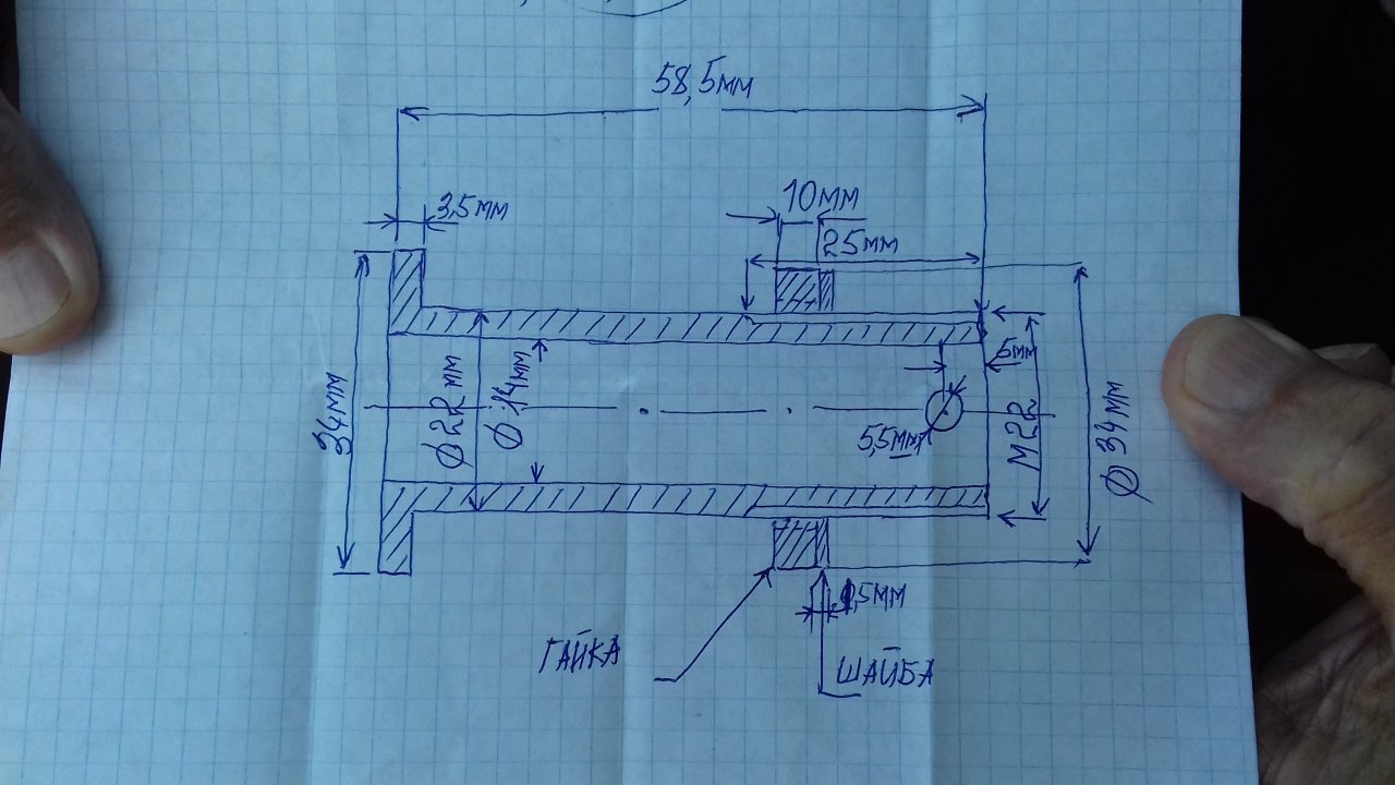

Александр , сделаю эскиз, сегодня-завтра прикреплю . Я нашел инфу в интернете, статья и чертеж мне понравились. Речь шла о полезных доработках на Ветерок 12. Так вот оттуда подчерпнул информацию. Демпфером резиновым выступила втулка переднего торсиона ВАЗ классика с небольшой доработкой на наждаке. Жду заказаную втулку с гайкой. Резьба метрическая, не помню точно М22×1 или 1.5. До этого использовал втулку демпфера Ветерок старого образца , нарезал резьбу М20 и гайкой ступицы ВАЗ передн привод , через шайбы укрепил ее в демпфере. Так вот гайка при вращении винта ослабилась и произошел проворот всей конструкции. Теперь гайка будет закручиваться спереди против вращения винта, тем самым самозатягиваться. Испытания покажут.

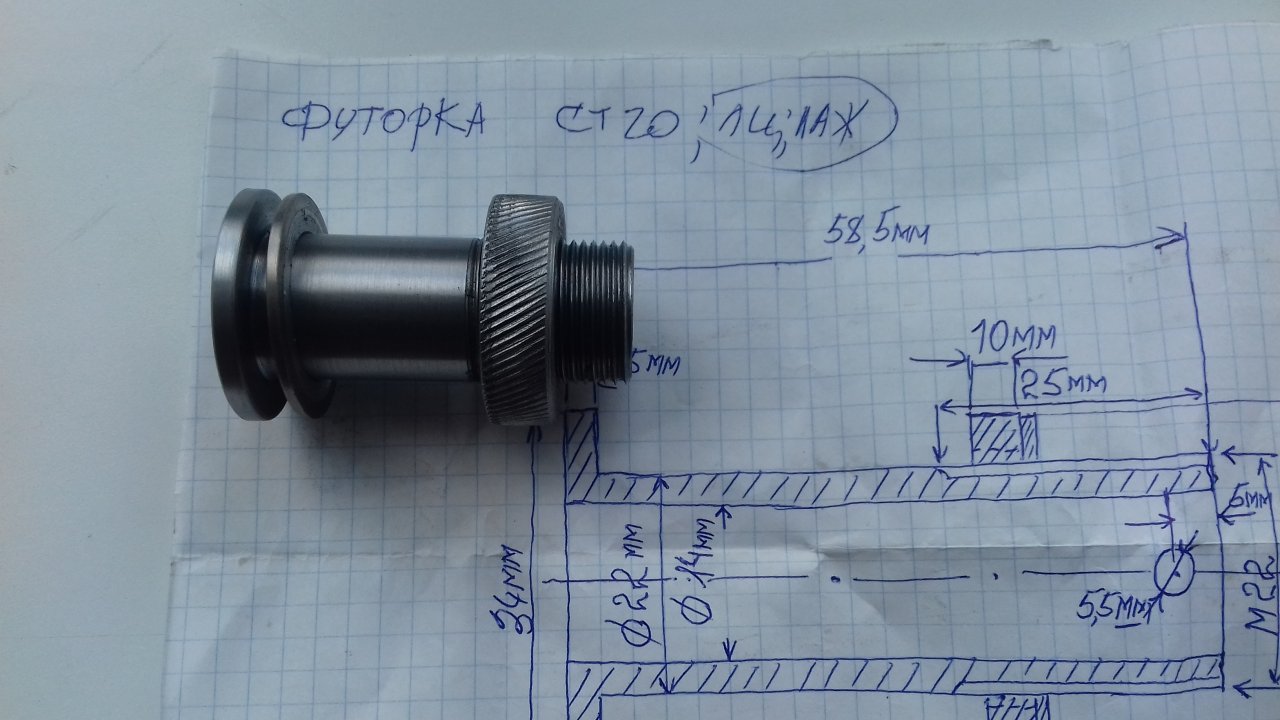

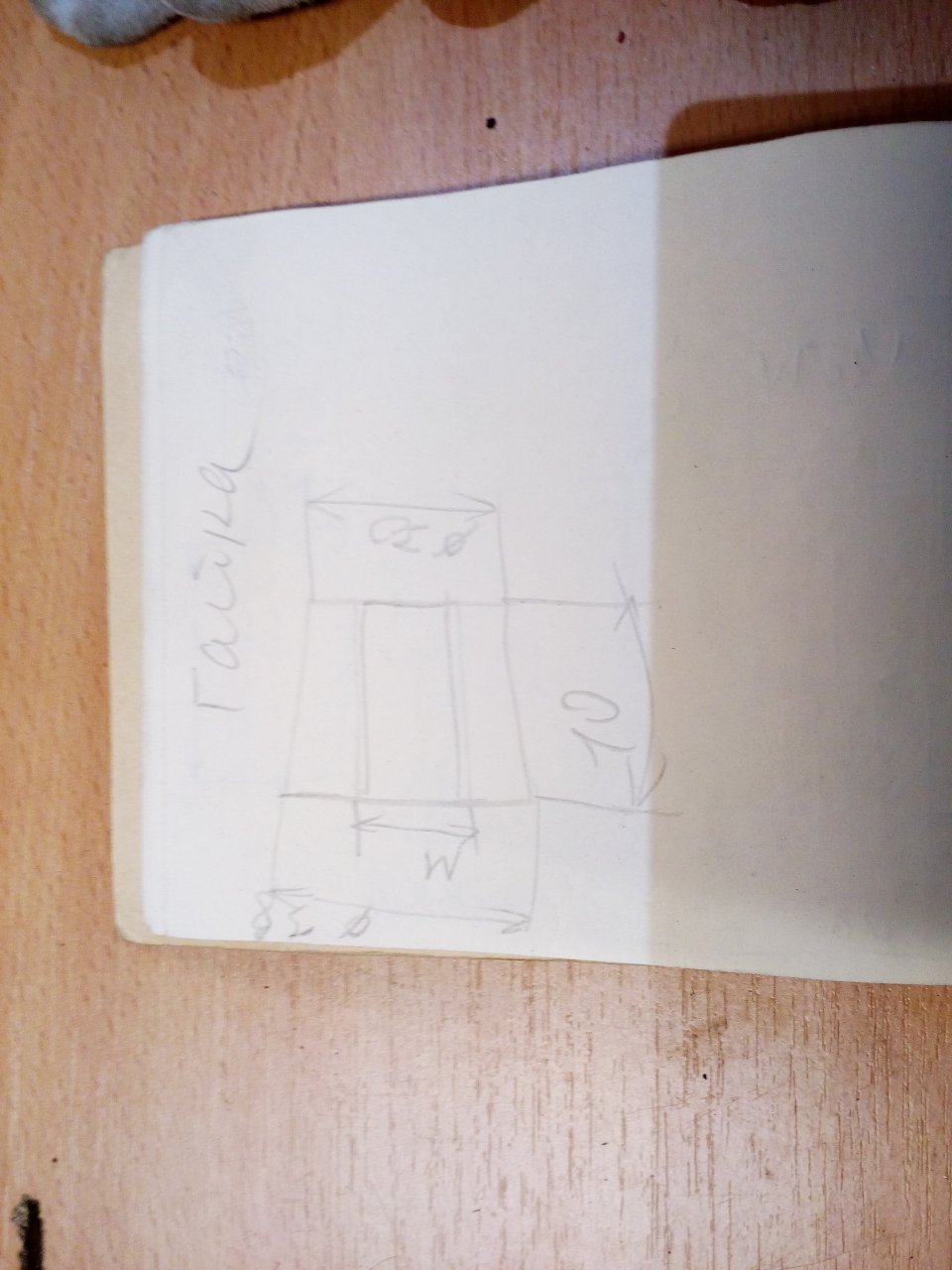

Вот эскиз втулки без резинового демпфера

Отверстие под шпонку у меня на валу 5.5мм , на прямозубом 4мм , по памяти. Передняя шайба ставится под гайку, это для токаря рисовал)

Шпонки делаю из китайской шпильки М6, обстучав на наковальне без усердия.

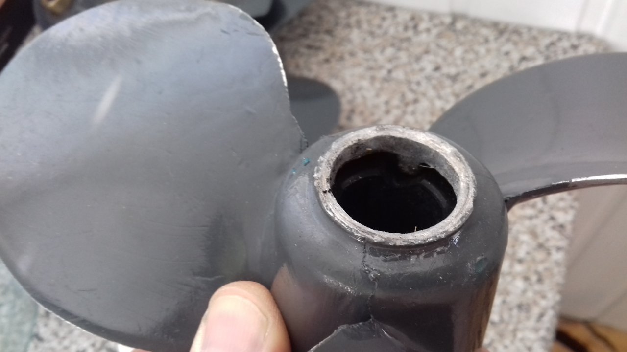

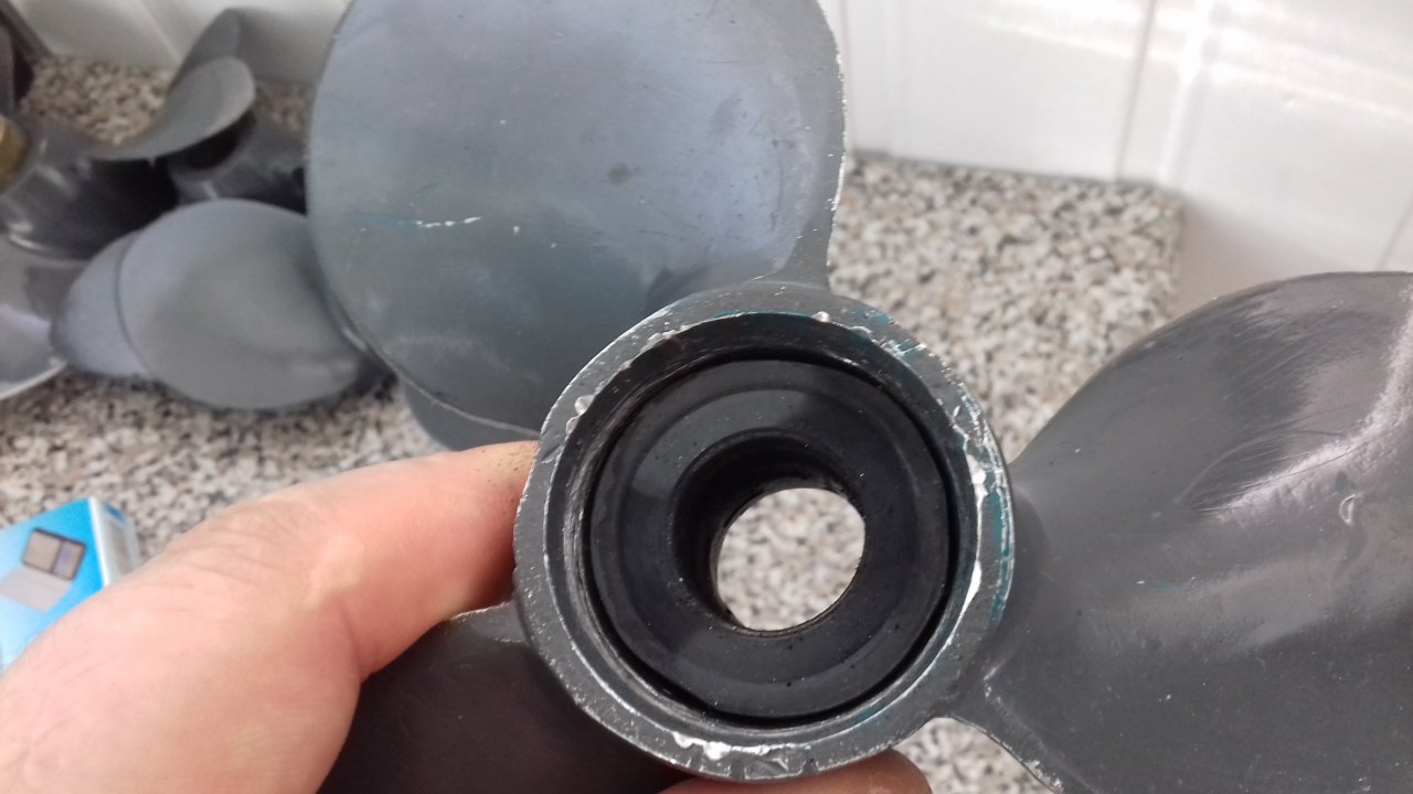

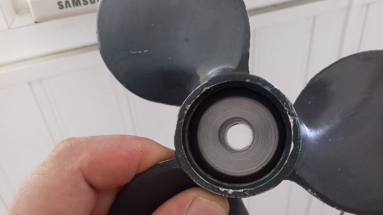

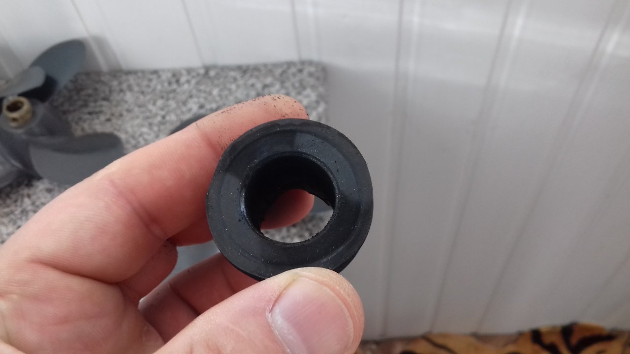

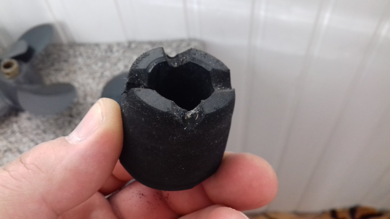

Самодельный резиновый демпфер винт Москва М из втулки переднего торсиона ВАЗ классика.

Леш, провернуло самопальный демфер, заказал втулку под другой, гайка будет спереди . Отпишусь как испытаю. Не хочу штифтовать винт.

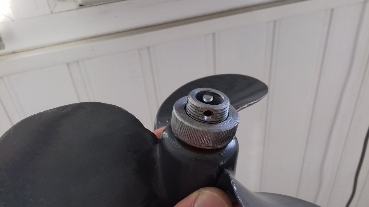

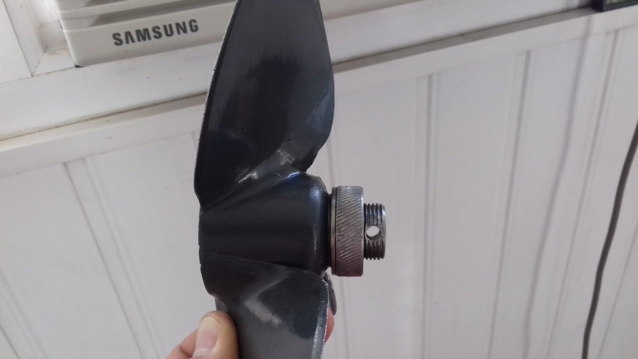

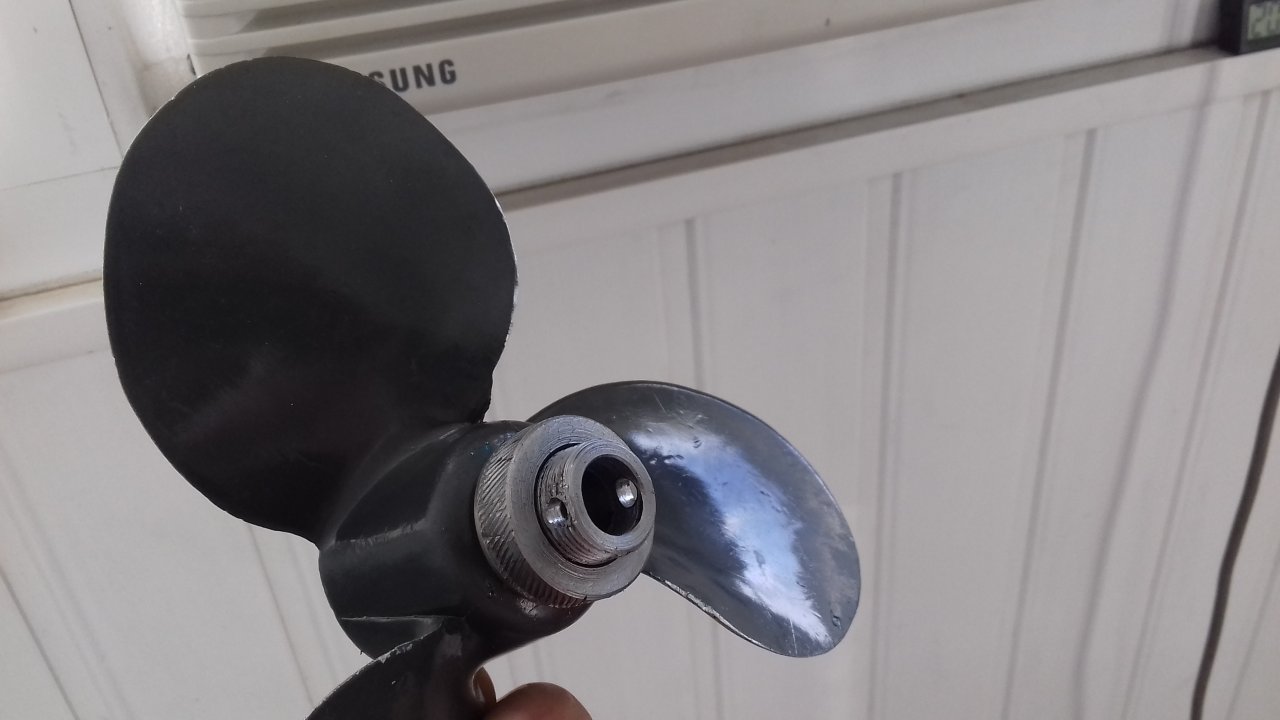

Собрал узел , покраска и пробовать на воде.

Ром, есть опасение, что на такой втулке демпфер будет проворачивать, т.к. ровная она. Надо с поперечными проточками и либо приклеивать к ней резину, либо заливать полиуретаном, имхо:?

Изначально сделал как на видео , как лечить втулку, не учел одного , правое вращение винта, гайку сделал снизу ступицы винта. Или же нужно было использовать плашку с левой резьбой. Втулка была от демпфера старого образца, и резьбу резал М20х1.25. Резиновый демпфер прекрасно держится на преднатяге без насечек и клея, гайка как ее не керни все равно ослабла! Поэтому второй вариант. Гайка будет как бы самозатягиваться при вращении винта. Леш, отпишусь после выезда.

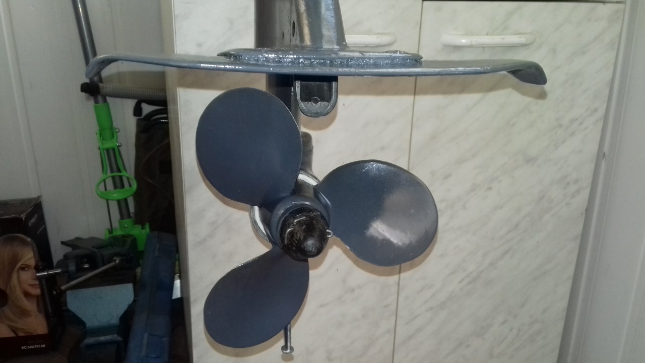

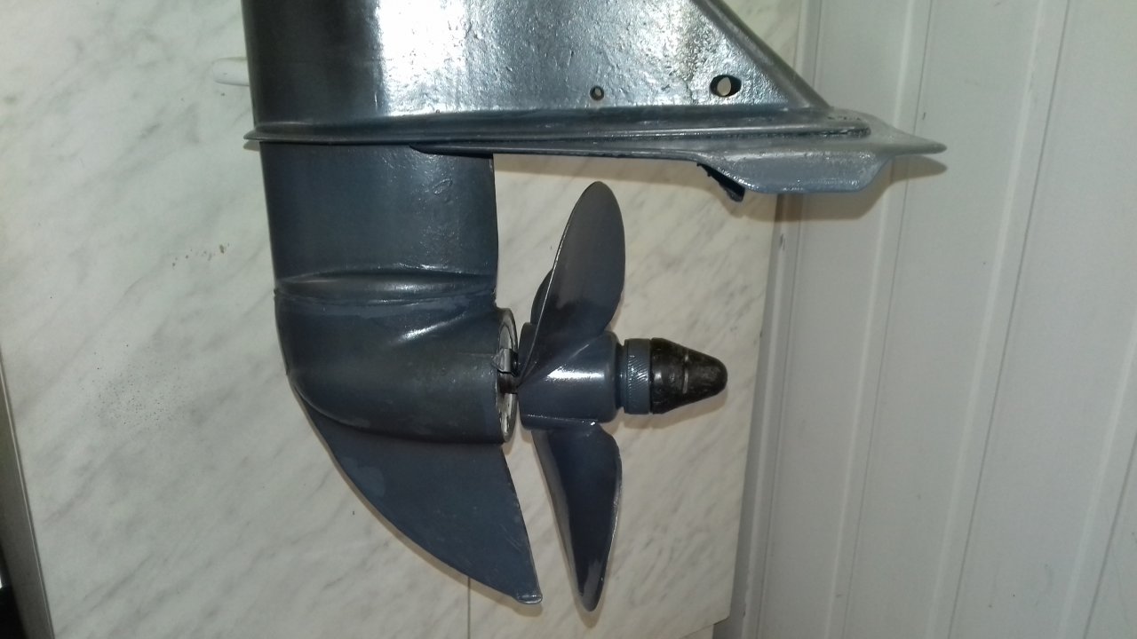

Винт Москва М на Ветерок 12. Вот так выглядит установленным на вал. Колпачок встал на свое место без проблем , на торце сделал мясорубку из нержавейки.

Вдвоем скорость по навигатору 30-31 4920-5020 об. , 120+75 + 35. В одного 35.09 км .ч с перекрутом 5080-5120. Отличие от винта Волгарь, более быстрый выход на глиссирование и при понижении оборотов нет свала с глиссера. На Волгаревском свал при 4400 об, на этом 4100 полноценный глиссер, это вдвоем. Пробовал двигатель сеа про 9.9 лодка HDX 340, вдвоем 120+75 скорость 32 км по навигатору. Вся история сохранена в навигаторе ,могу сделать фото.

Очень чувствителен винт к водорослям. Чуть кусочек травы на валу и все ,глиссера нет,поднял,почистил и вперед .Ну это издержки. Самодельный демпфер на Москва винте работает отлично. Многое конечно зависит от лодки. Моя килеватая но очень широкая 1700 и длинна 325...квадрат,лучше б конечно пусть поуже но длинее. Возвращались на базу с острова ,120+75 + 60 ,переходный режим,обороты 3840-3870. Все равно достойно, наработка 59 мото часов. Клапана СТЭФ 0.5 с моей доработкой,УОЗ увеличил 4.0-4.2 . Свечи после покатух смотрел,обе сухие ,на верхней чуть налет коричневый ,нижняя белёсая.
