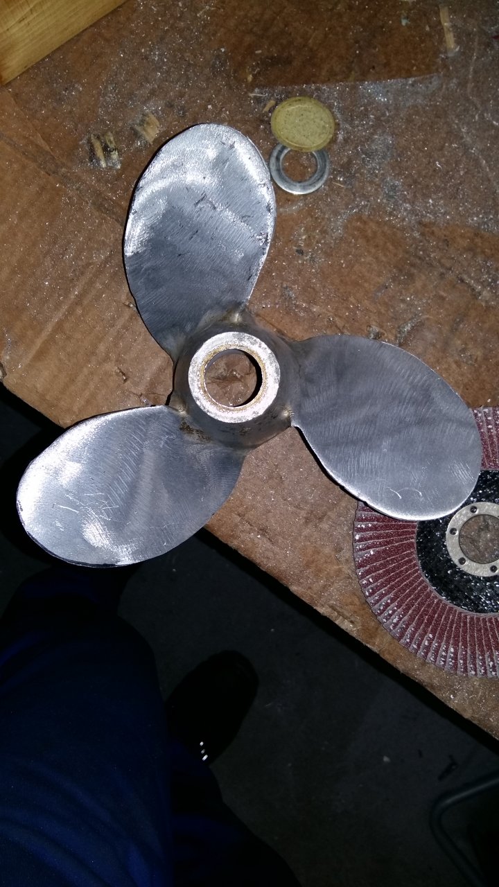

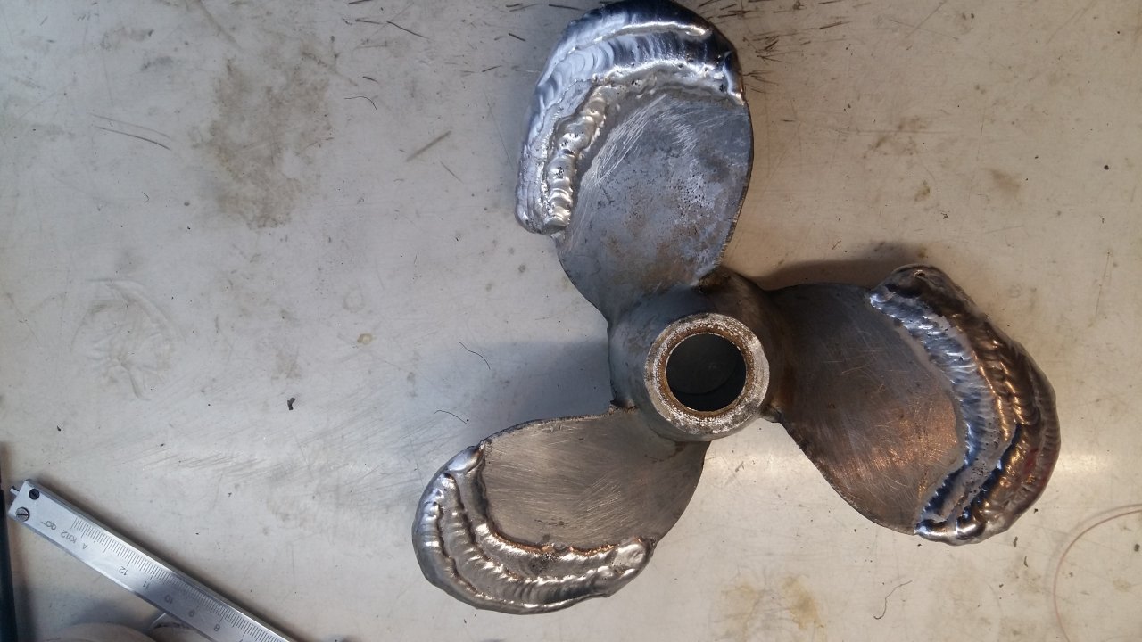

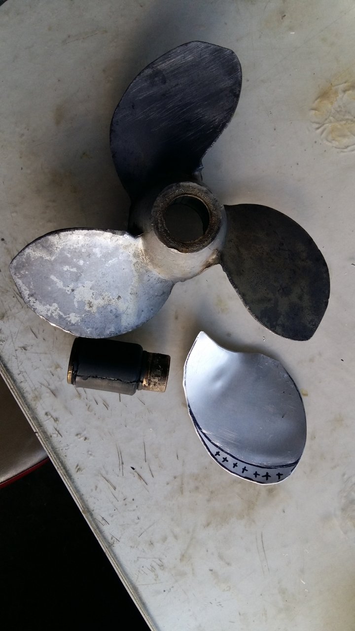

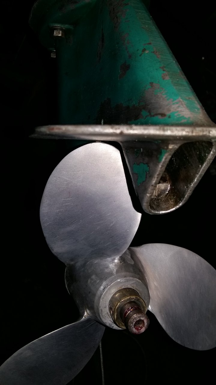

Закончил металлообработку, осталось покрасить и испытать...
На фото 1 - самодельный, 8-ка ст.обр, 12-ка ст.обр
Фото 2 - мой самодельный диаметр 218 на валу
Фото 3 - 12 ст.обр на валу
