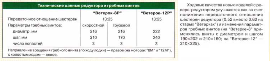

Это редуктора с реверсом (с задним ходом). Передаточное отношение 13:25. Но гребные винты там правого вращения, которые ещё труднее достать чем редуктор, или же надо приспосабливать винты от иномарки, хотя, если выдержит редуктор, можно попробовать левые винты на задней передаче :) http://www.barque.ru/engine/1997/new_motors_breeze_with_reverse_gear

Для улучшения тяговых качеств серийных моторов при установке их на тяжелых водоизмещающих судах была проведена работа по подбору грузовых гребных винтов при передаточном отношении редуктора 0,6. Испытания па моторе «Ветерок-8» трех гребных винтов меньшего шага (170, 150 и 136 мм) и большего диаметра (210 мм) не выявили сколько-нибудь существенного прироста скорости водоизмещающей лодки по сравнению с серийным винтом диаметром.
Подбор грузового винта для мотора «Ветерок-12» дал лучшие результаты: при диаметре 210 мм и шаге 180 мм скорость на лодке «Казанка» с нагрузкой 400 кг возросла на 2,5—3,0 км/час. Это из серии про грузовой редуктор Ветерок. Год был в поисках объявлений о продаже такого редуктора,фигвам)) Испытаю винт 202 и шагом 190,нет -буду устанавливать винт от Москвы грузовой с переделкой демпфера.

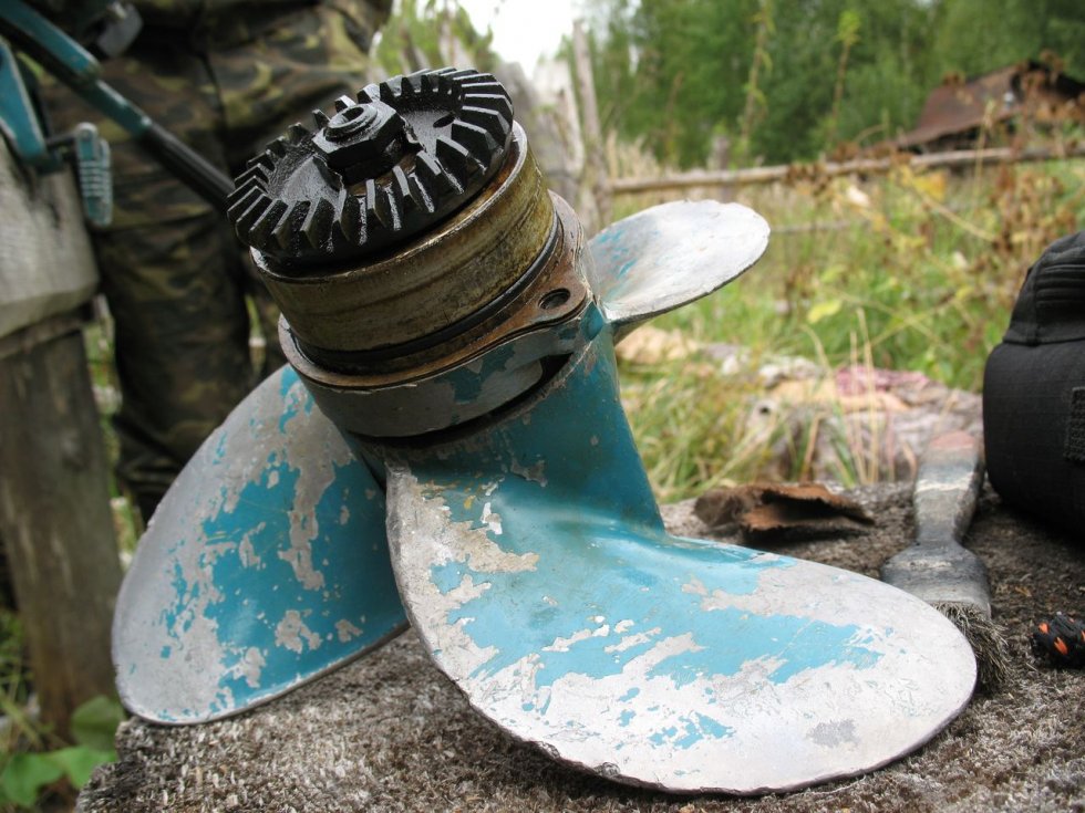

Пришли три винта. Так вот по поводу старых модификаций гребных винтов на В 8. Первый купленный мной винт оказался диаметром 188мм шаг 190. Демпфер провернут.Спрашивал у водномоторников , действительно, более поздняя модификация "свиного уха " со старым демпфером была именно 190х190. На Авито нашел безымянный винт . Продавец даже не знал какому плм принадлежит винт, попросил сделать замер длинны лопасти и о чудо! Это тот самый 202х190! В идеальном состоянии с живым демпфером! С Хабаровска!))) Почти 6 тысяч км)) Пытался найти модификацию 210х190... думаю только случай. Еще прикупил винт Москва 10М грузовой 3х лопастной. Конечно , винт -игрушка. Легкий, большие лопасти , угол атаки отличный от Ветерковского. Когда удалял технологические приливы бор машинкой с т.спл шарошкой был удивлен, винт изготовлен из более твердого материала. Размер 209х192. Лопухи визуально больше чем у 202. На Московский винт попросил токаря сделать демпфер по моему чертежу из сайлентбока задней балки ВАЗ 2110. Спасибо Алексею 63 за идею. Если все будет пучком, закажу демпфер на винт старой модификации 190х190. Пытать на воде буду в 20х числах июня. Задача-вытащить на четкий глиссер 110+80+50 живого груза без учета лодки мотора и бака.

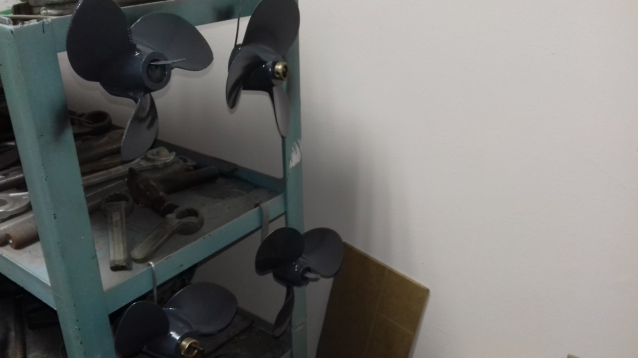

На фото разница профиля лопасти винтов Ветерок 202х190 и Москва 10М 209х192. Ну и конечно покрасил .Как же без этого))
