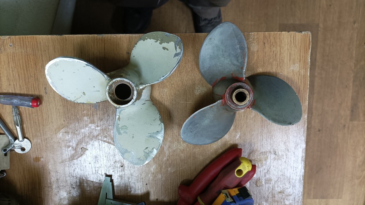

Всем здравствуйте! У меня вопрос! Никто не переделывал винт от привет 22 на ветерок? Имеется очень легкая трехметровая лодка, вот думаю попробовать ветерок 9.9 поставить на неё когда воду откроют....

Начал обтачивать лопасти, родную муфту думаю завтулить, там как токарь подскажет...

Шаг 282 , это скоростной винт приветовский
