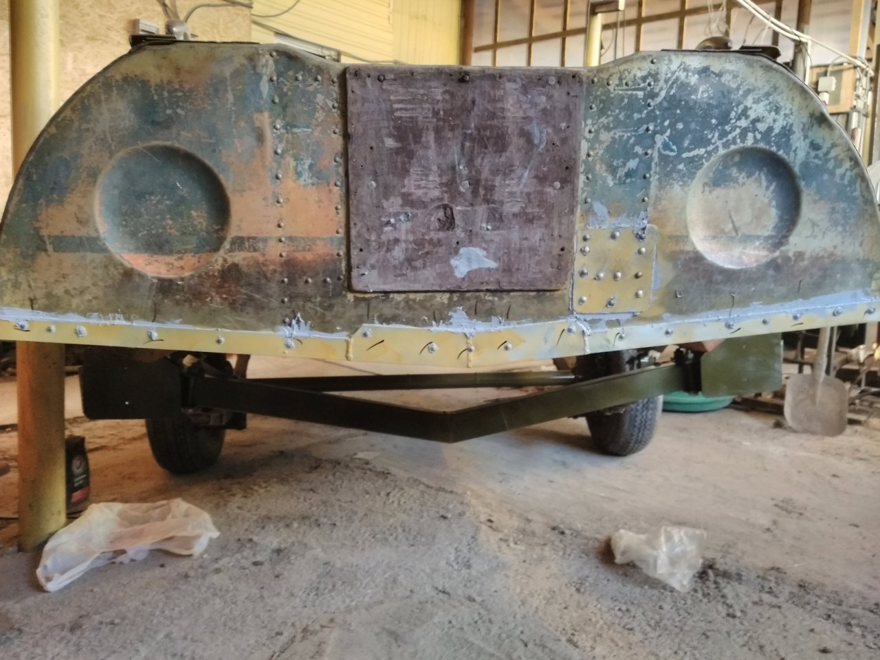

Это заклепки только уголок будут держать, родные на месте остаются

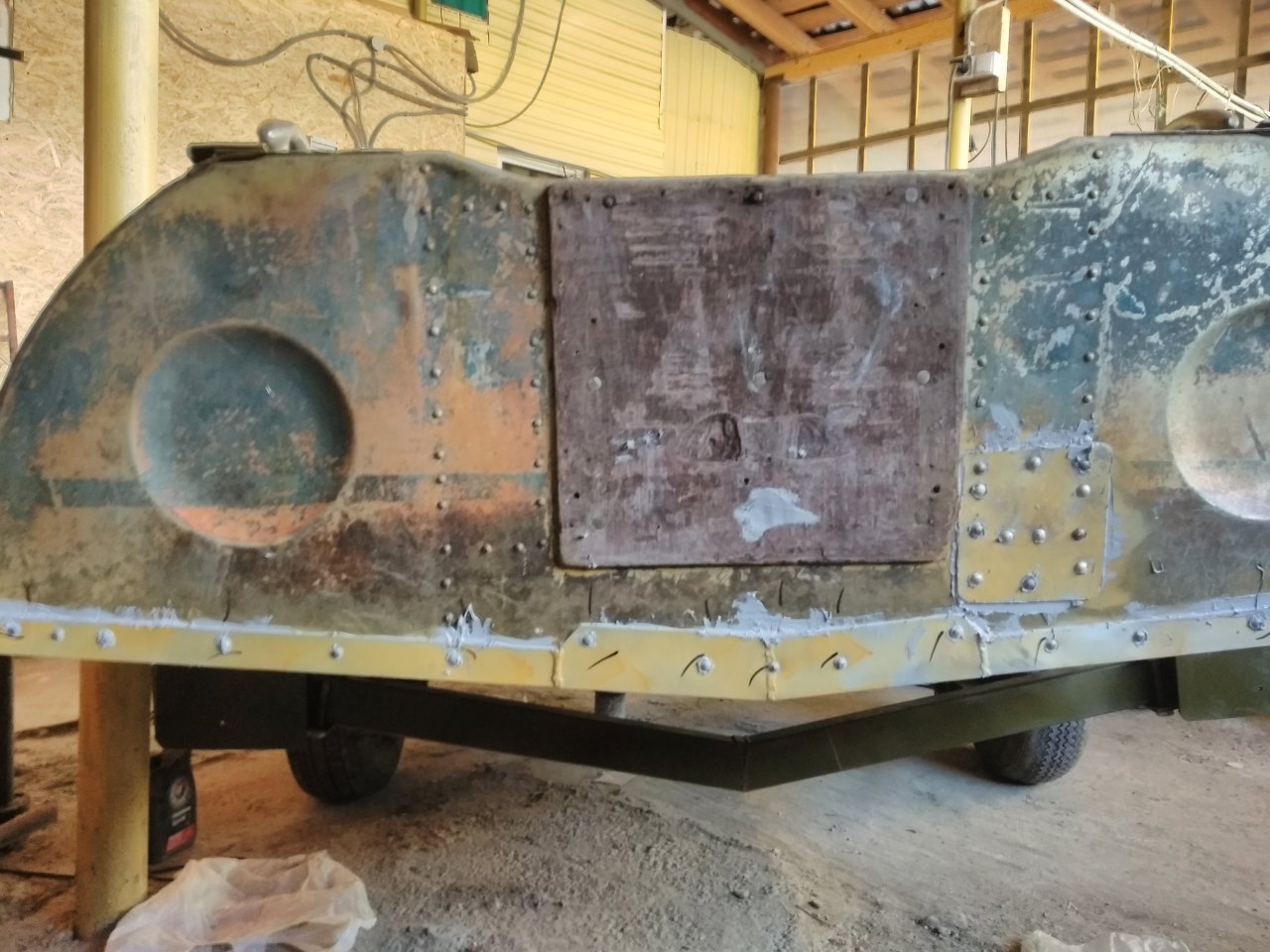

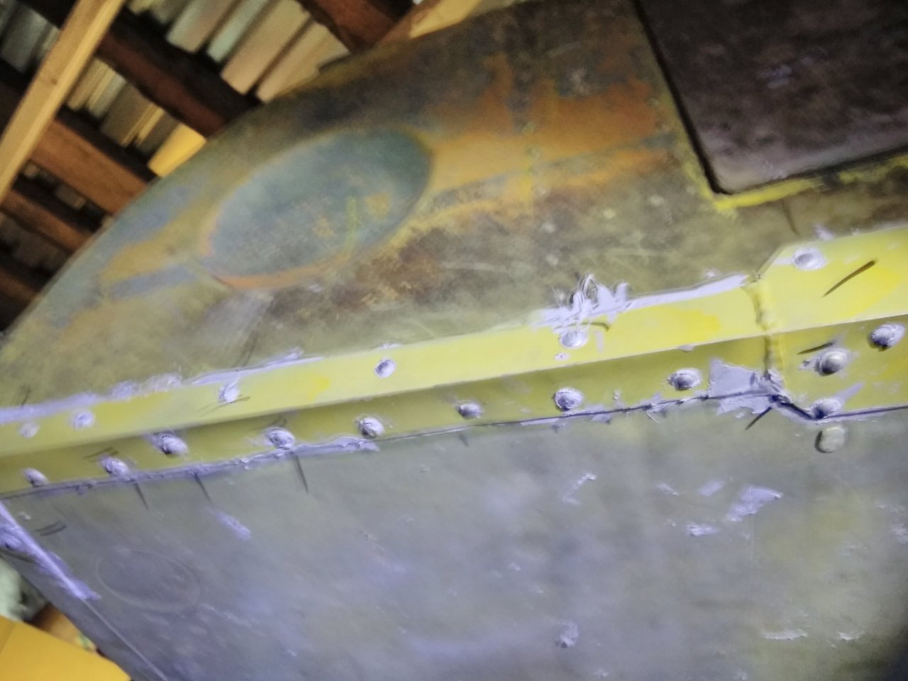

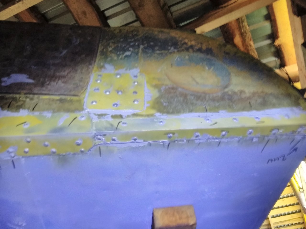

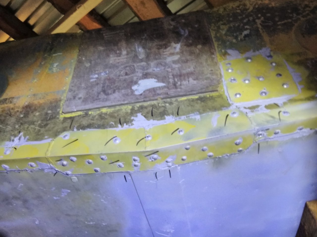

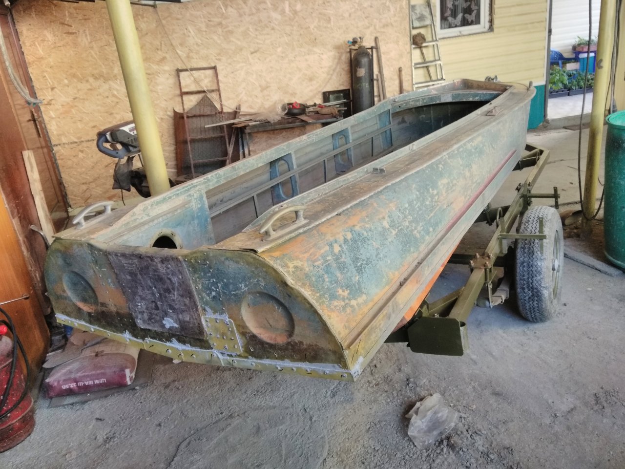

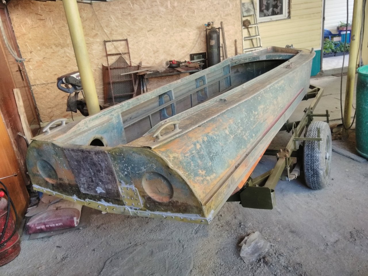

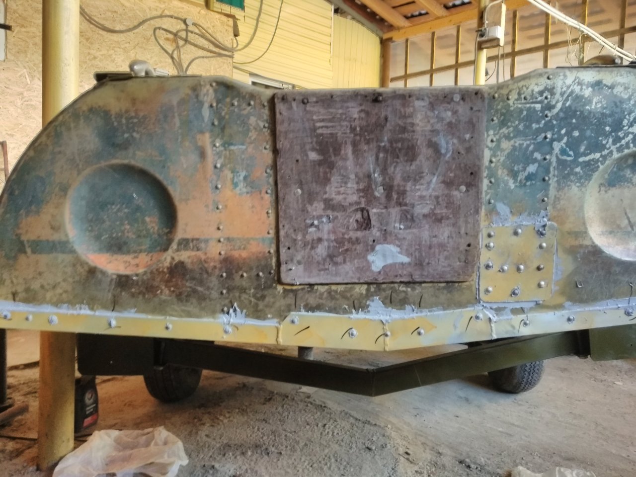

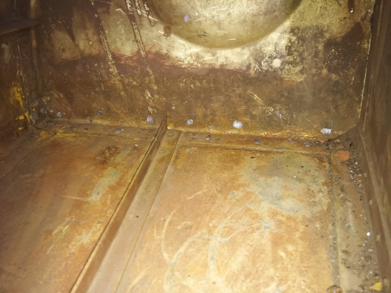

Вроде заклепал. Нужны испытания теперь
2 113
Имхо, стоит добавить заклёпок, очень большой шаг сейчас. И снизу бы фото сделать\ посмотреть.
А в остальном поздравляю, удачных испытаний! :drinks:

Думаете? Они ж уголок только держат если частить то буду попадать в родные что не высверливал. да и чесно говоря опять просчитался и не хватило.. 4мм заклепок нет больше. Может попозже добавлю как найду еще

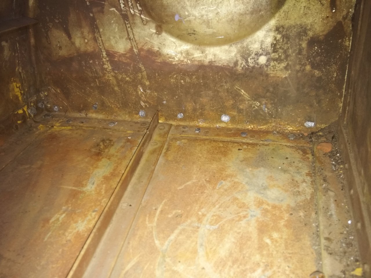

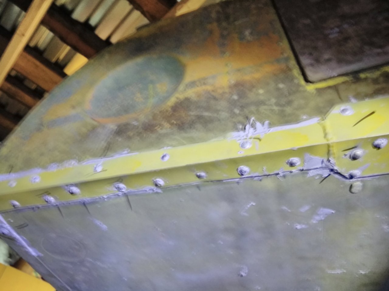

В общем я тут покатался малость. Пришел к неутешительным выводам. Почему то прилично потерял в скорости на 5 км меньше стала максималка и не так как раньше отрывается на глиссировании, по воде видно раньше в пером видео пятно контакта а теперь до уключин аж . Толи из-за веса пайолов толи из за уголка сзади. Больше вроде и не менялось ничего
2 113
Совокупность этих факторов - пайолы добавили вес, уголок сзади "цепляет" набегающий поток и кладёт нос, вес пайол помогает уголку :pardon:

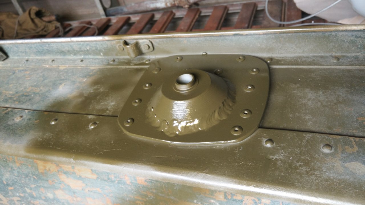

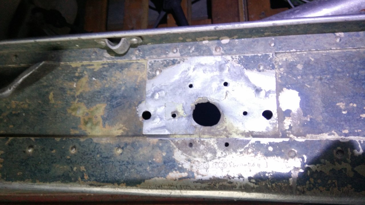

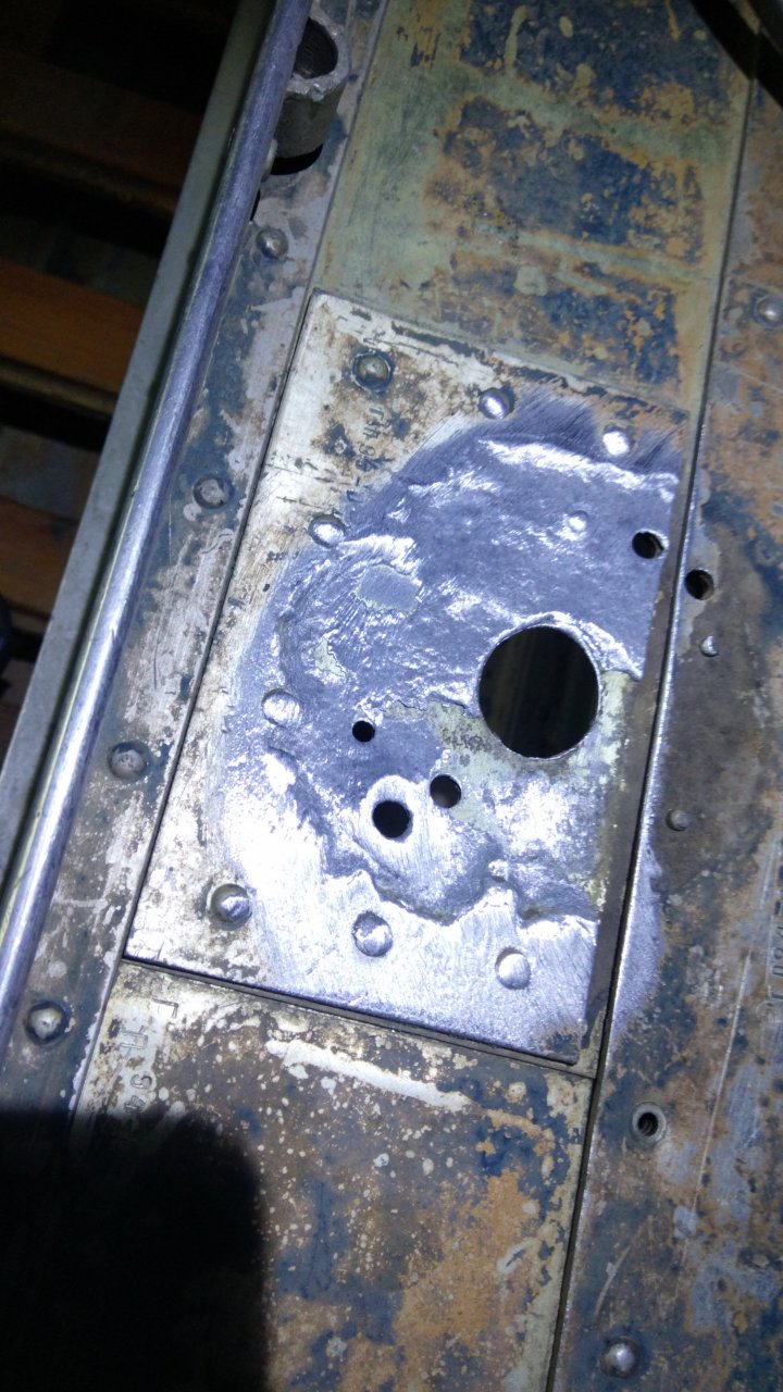

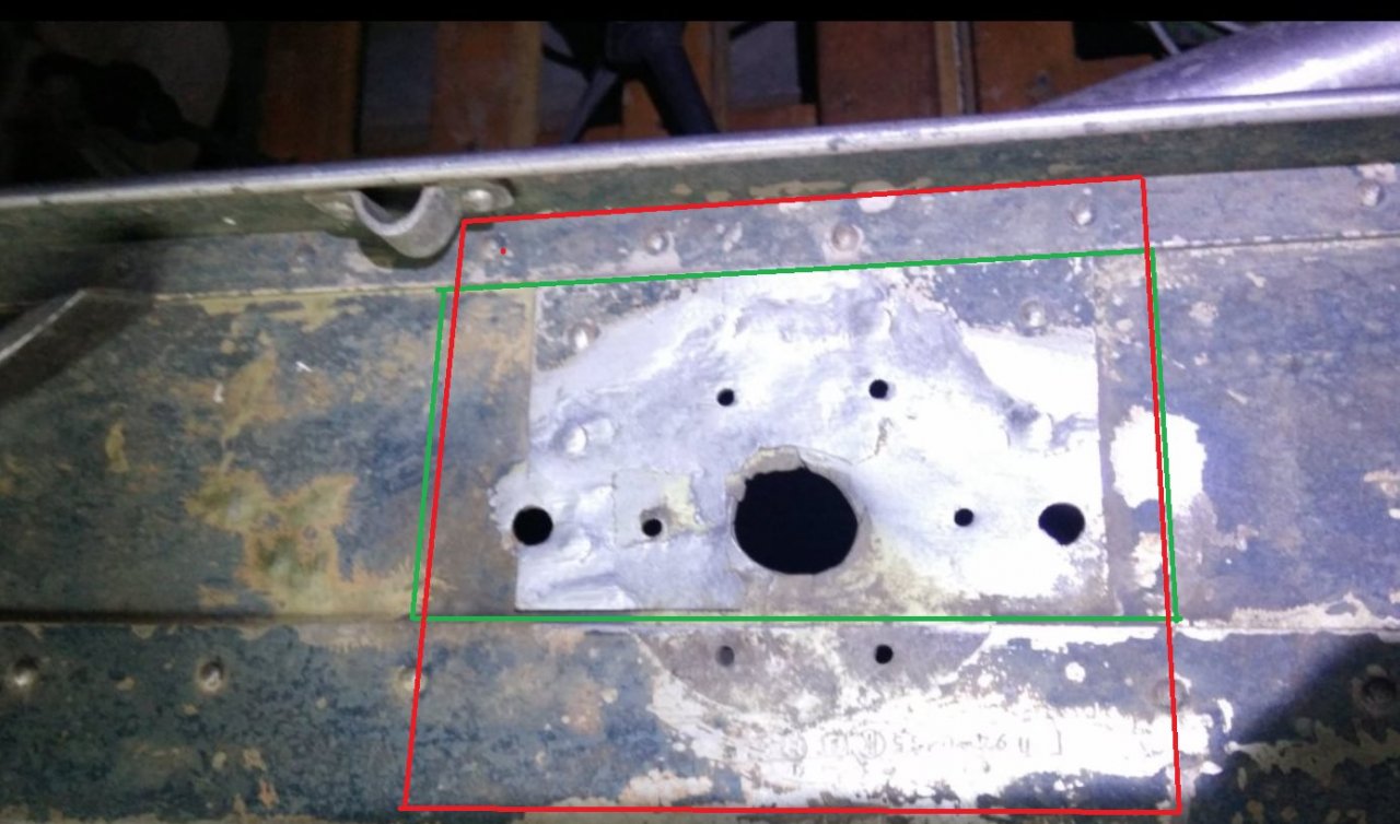

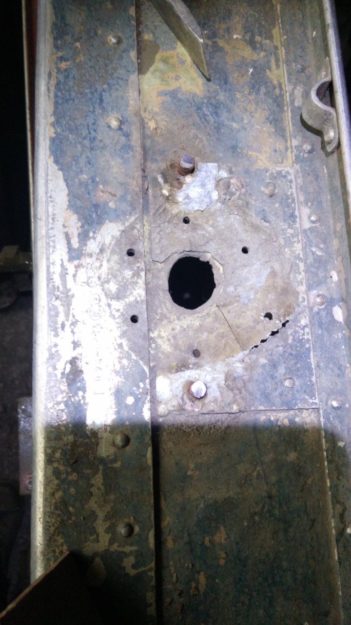

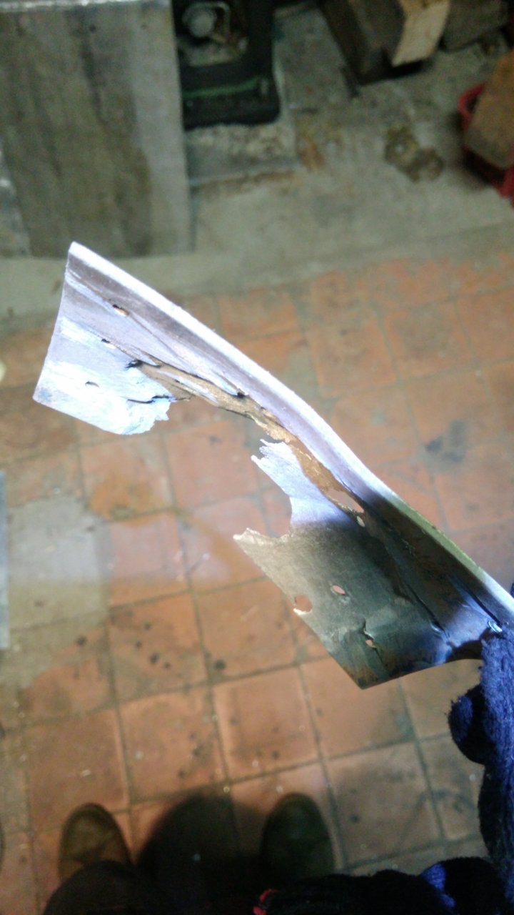

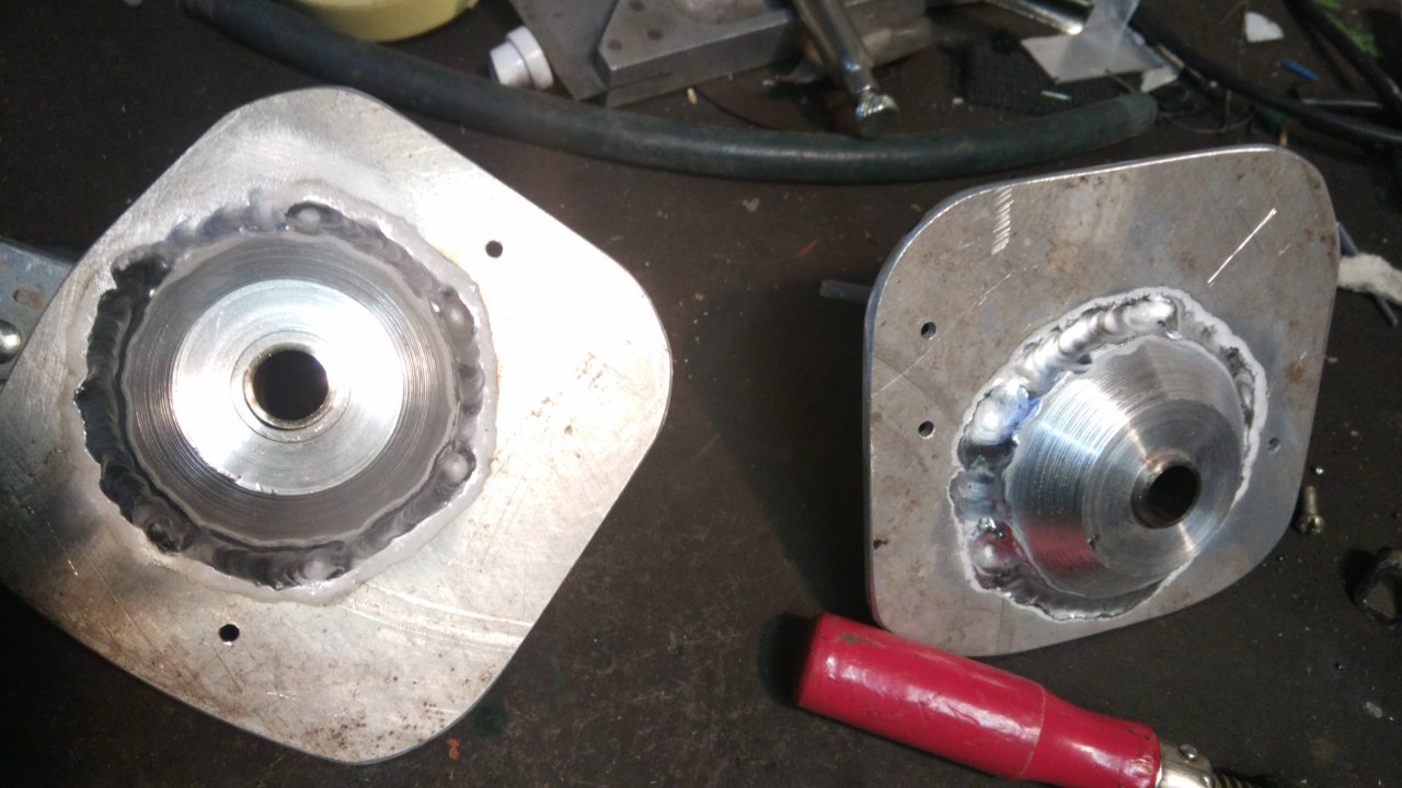

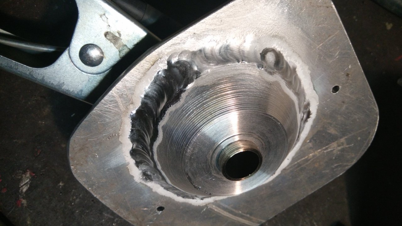

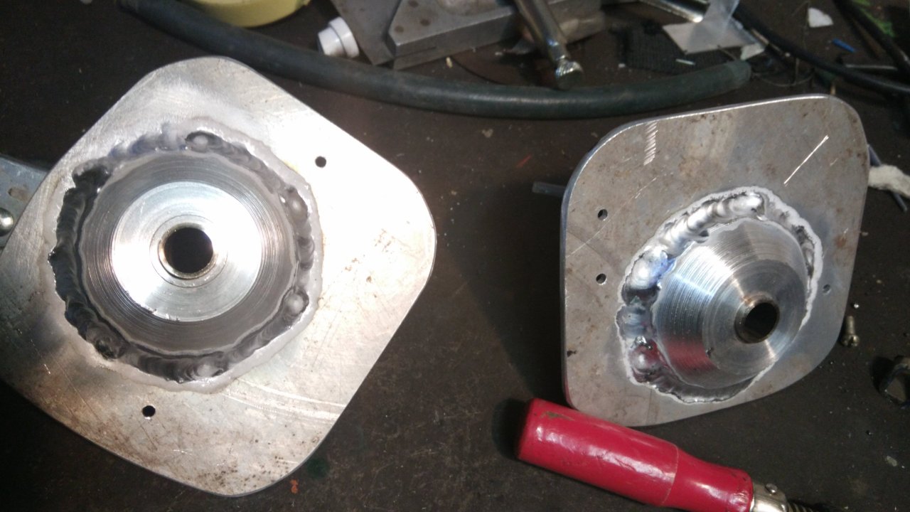

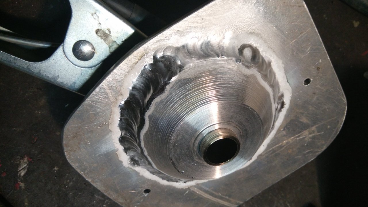

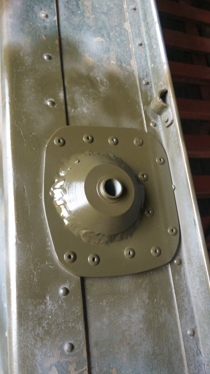

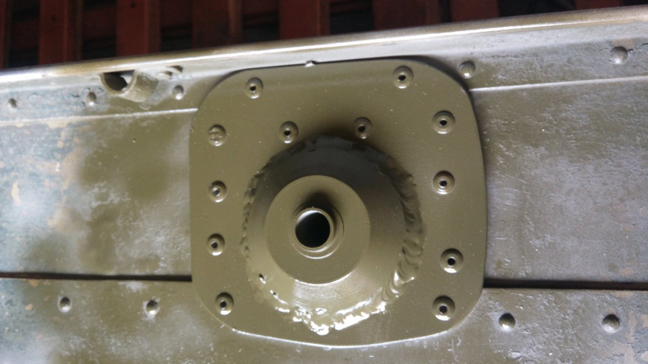

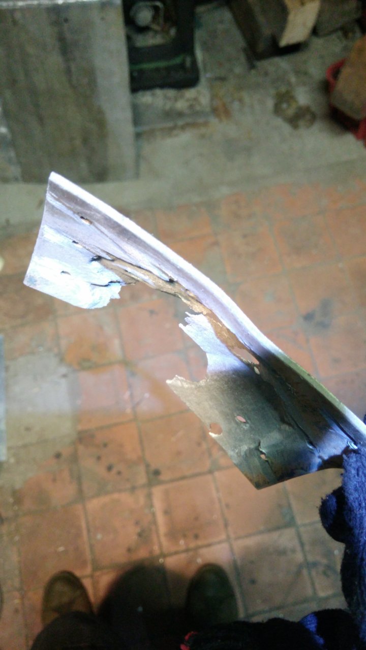

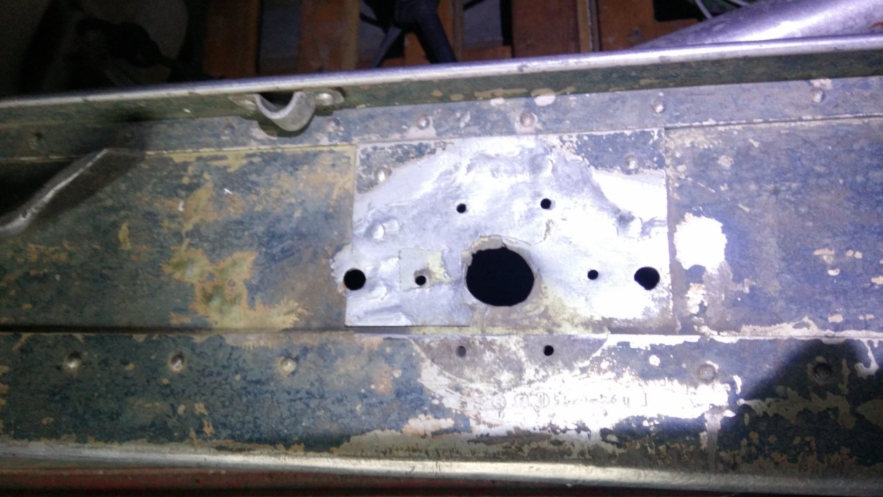

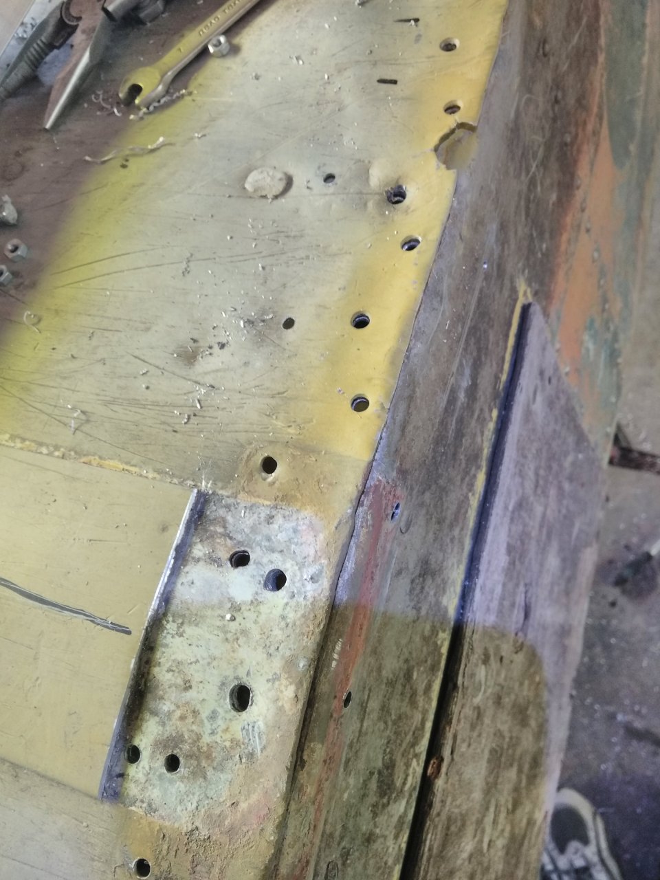

Последствия эксплуатации железных уключин. Вопрос теперь чем заменить? Хочу шайбу приварить к листу и приклепать ее. Или может есть вариант лучше?
2 113
Других вариантов особо и нет, только накладку надо делать двойную\ тройную, внутренней выравниваешь, наружной с приваренной подуключиной перекрываешь, в подуключину (шайбу или трубку) лучше вставить втулку из капролона или чего то подобного.

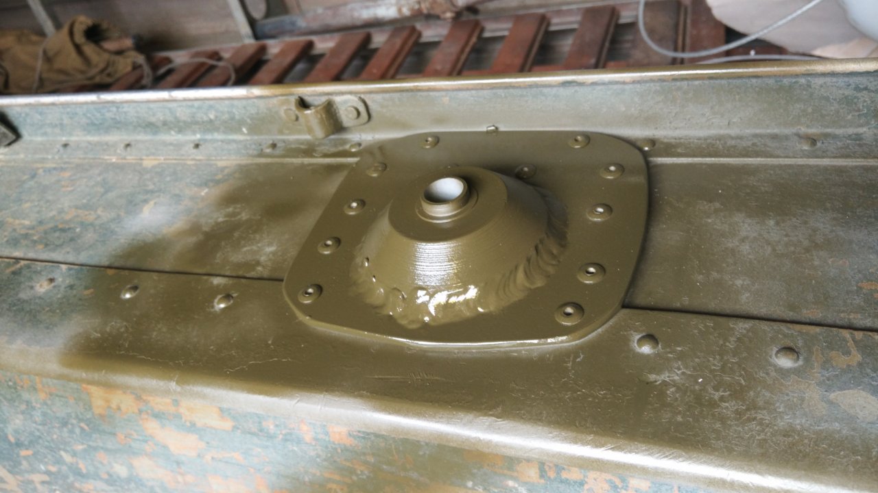

Можно ещё изнутри потопчины 3й слой(накладку) добавить, для усиления всего узла.
154552

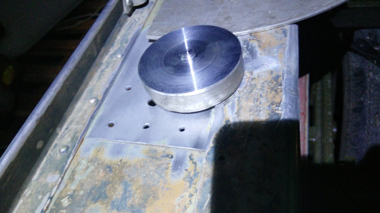

Вот так как то

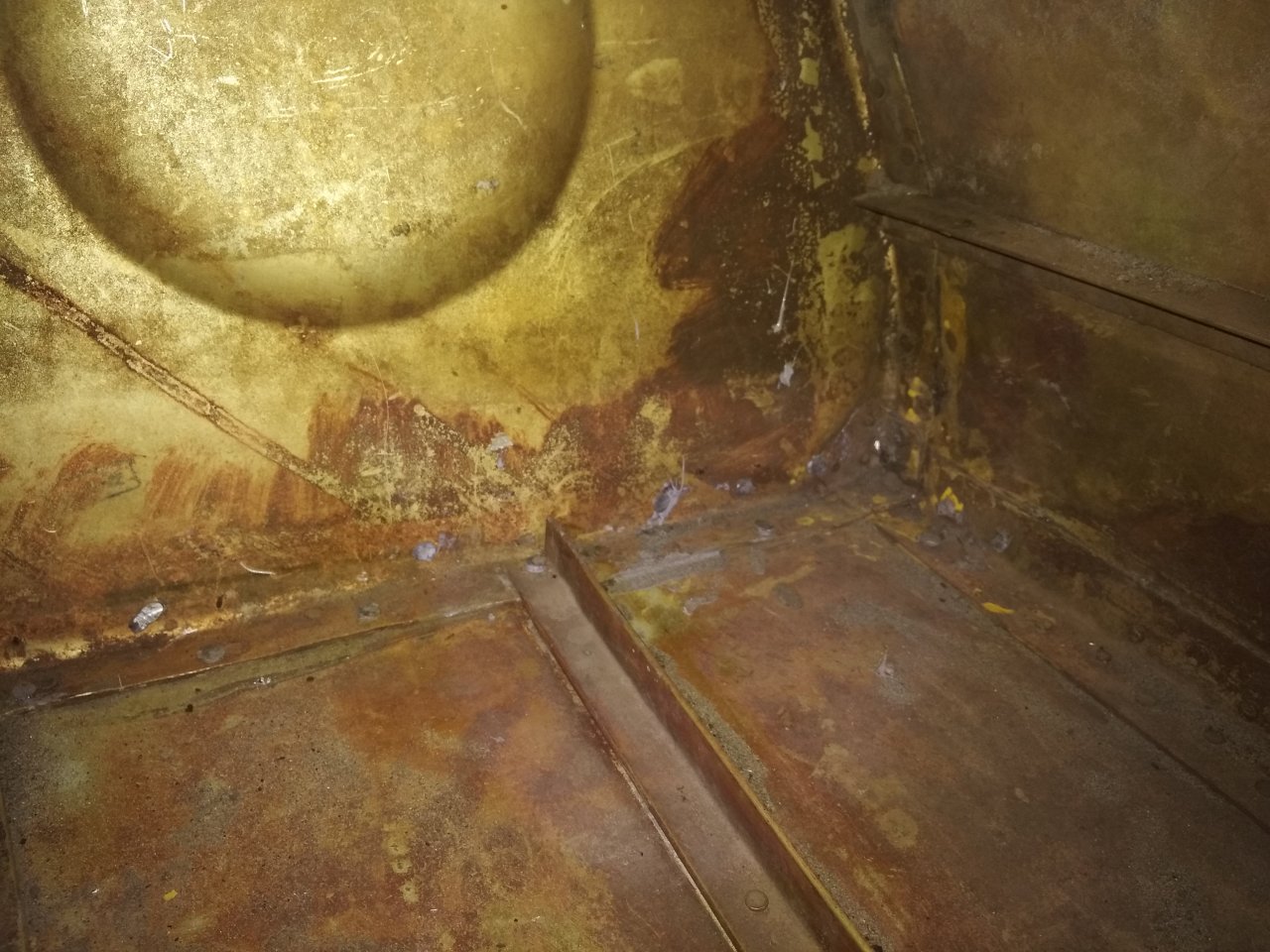

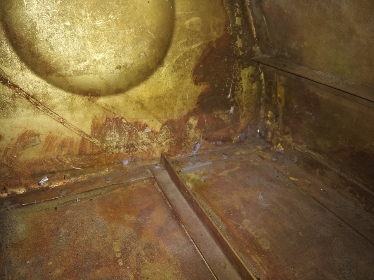

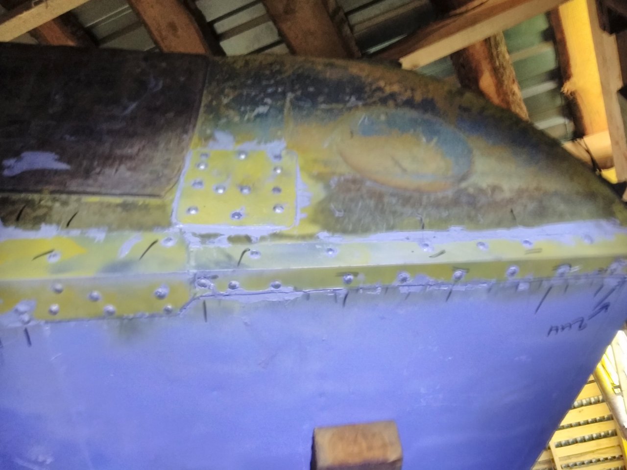

А кто восстанавливал герметичность отсеков плавучести? Каким образом крышки приделывали?
2 113
На Казанках их обычно не восстанавливают, т.к. родные по сути бестолковые и делают новые, по своей схеме.
4 200
На моей Казанке крышки приклепаны. Если пришлось вскрывать, то на герметик и вытяжными 2,4 мм приклепать, думаю. Нагрузки там нет, да и герметичность заклепок в данном случае роли не играет. Мне такая работа тоже предстоит. На одном блоке продольный шов разморожен.

На "Пионерке", что я приобрёл предыдущий владелец, кормовые ОП устроил в самых крайних отсеках, где раньше хранился инструмент и заклепал вытяжными заклёпками. В них и носовой ОП он запихнул пенопласт в целофане. Если придётся ими воспользоваться (тьфу-тьфу-тьфу). то их можно будет открыть и при необходимости заменить!!!:dedok

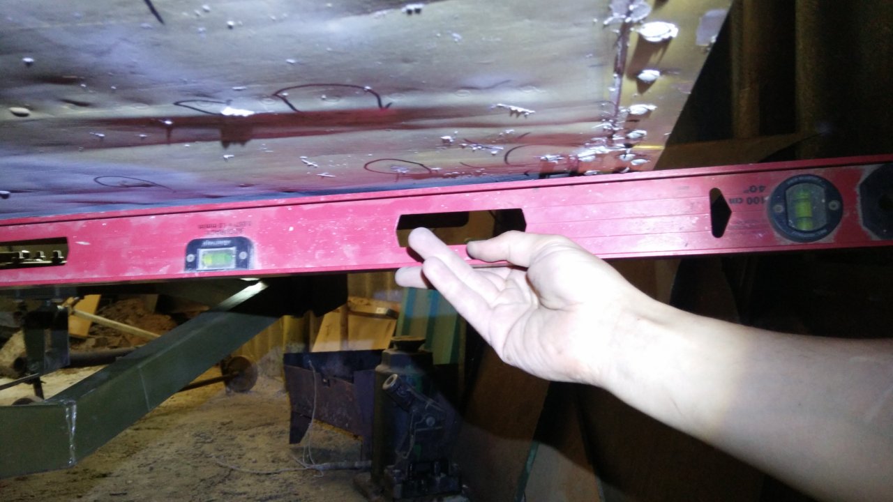

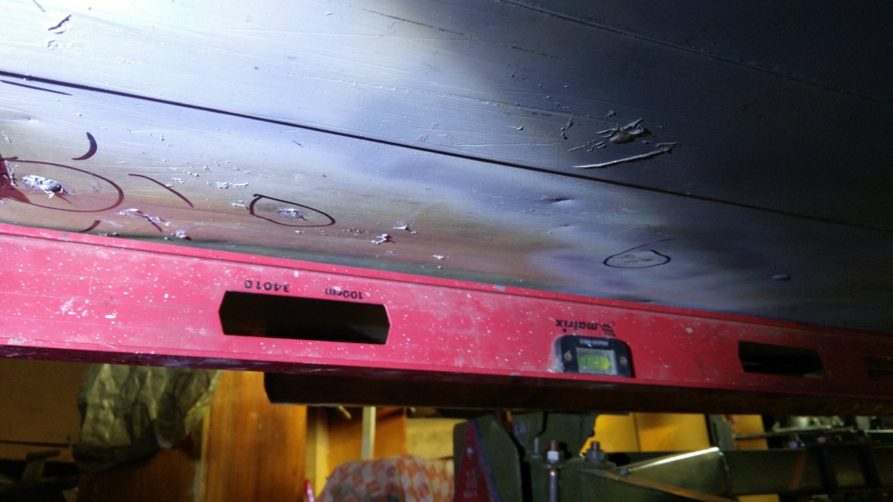

Если хочешь разобраться с этим, переворачивай лодку, бери правило проверяй и делай подробные фото днища,

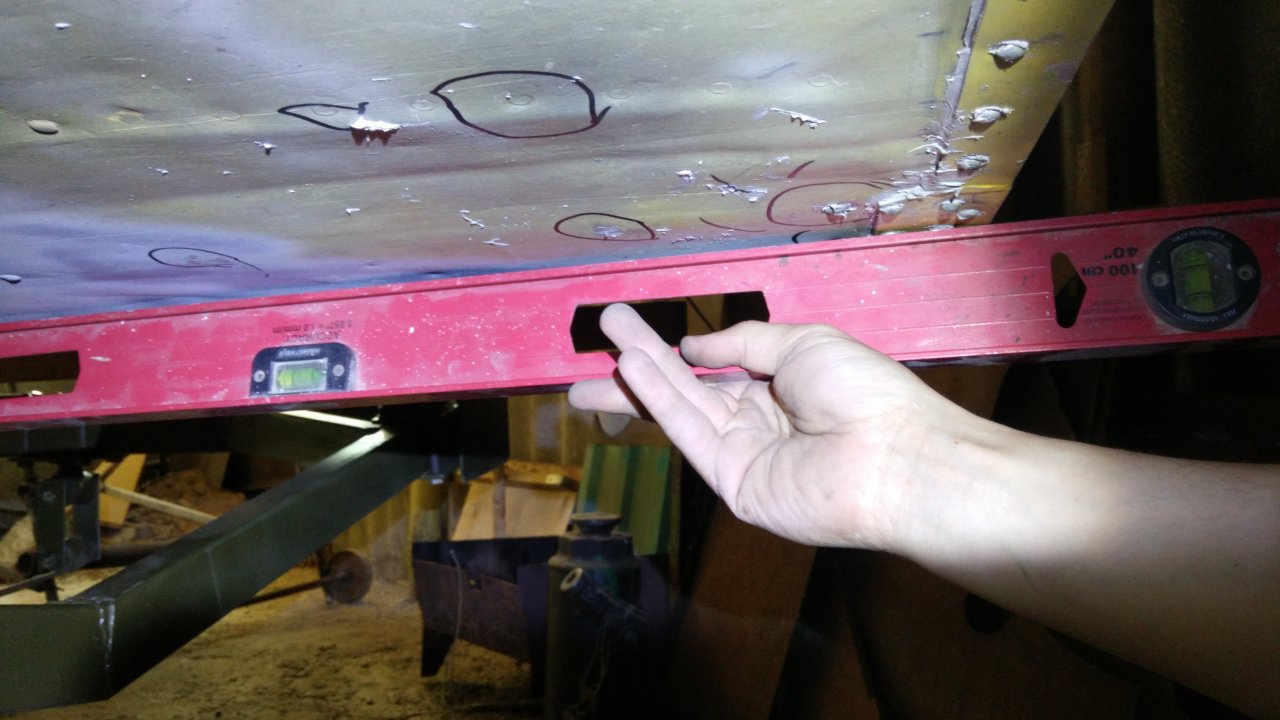

farwork
05.04.2019
66
Томская область
Казанка "Пионерка"
Тохатсу 9,8
Вот посмотри как она должна ходить, у Зверева

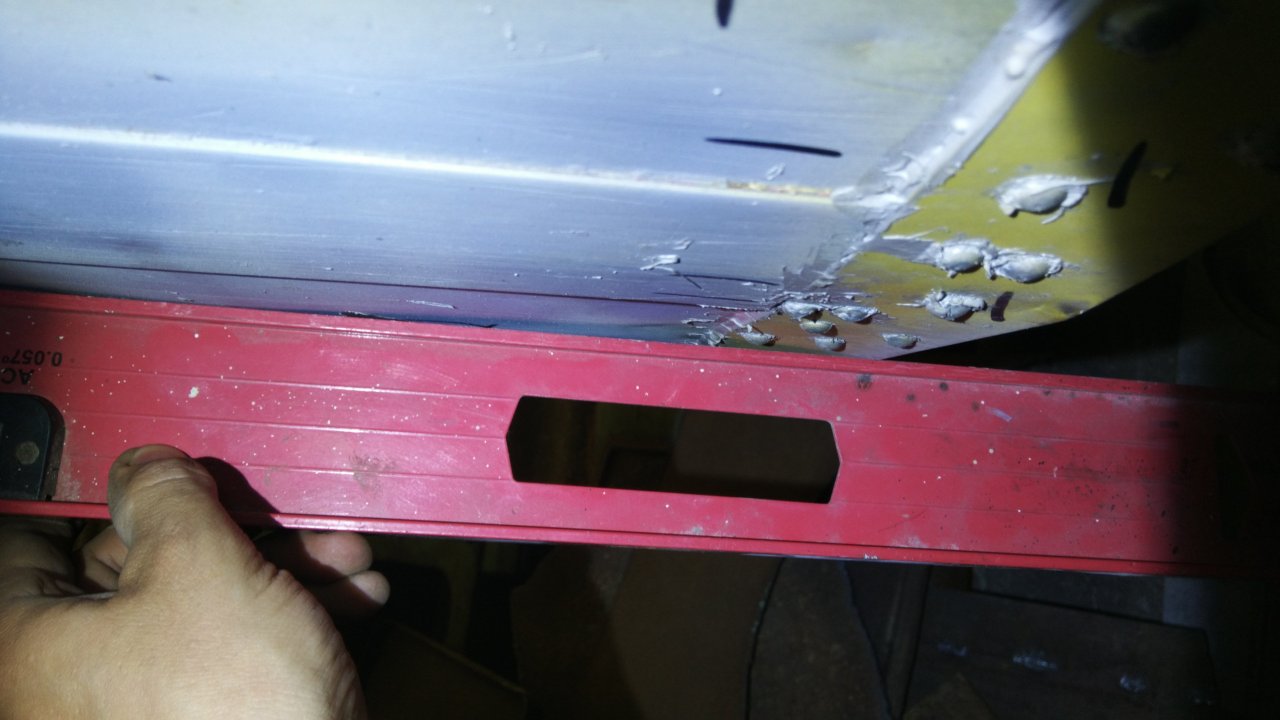

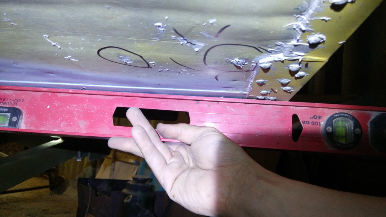

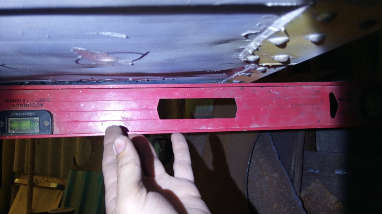

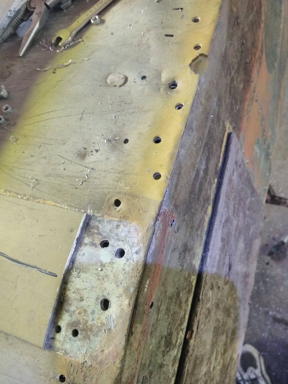

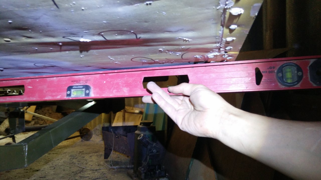

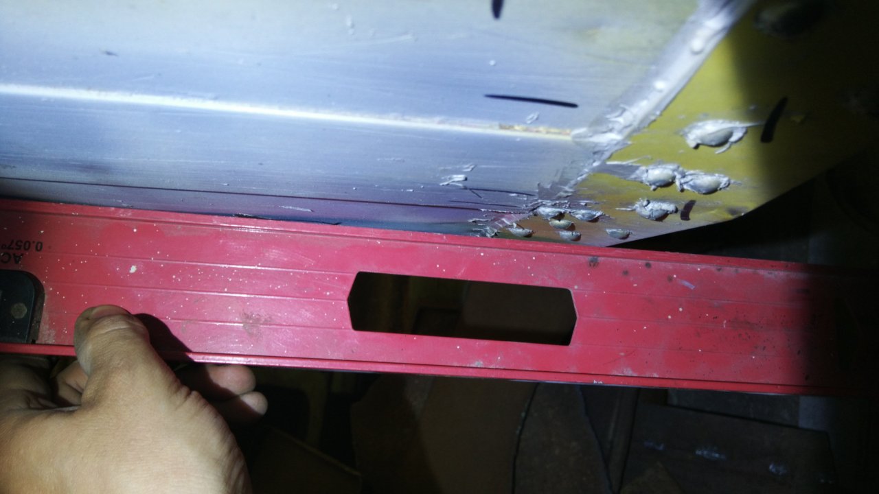

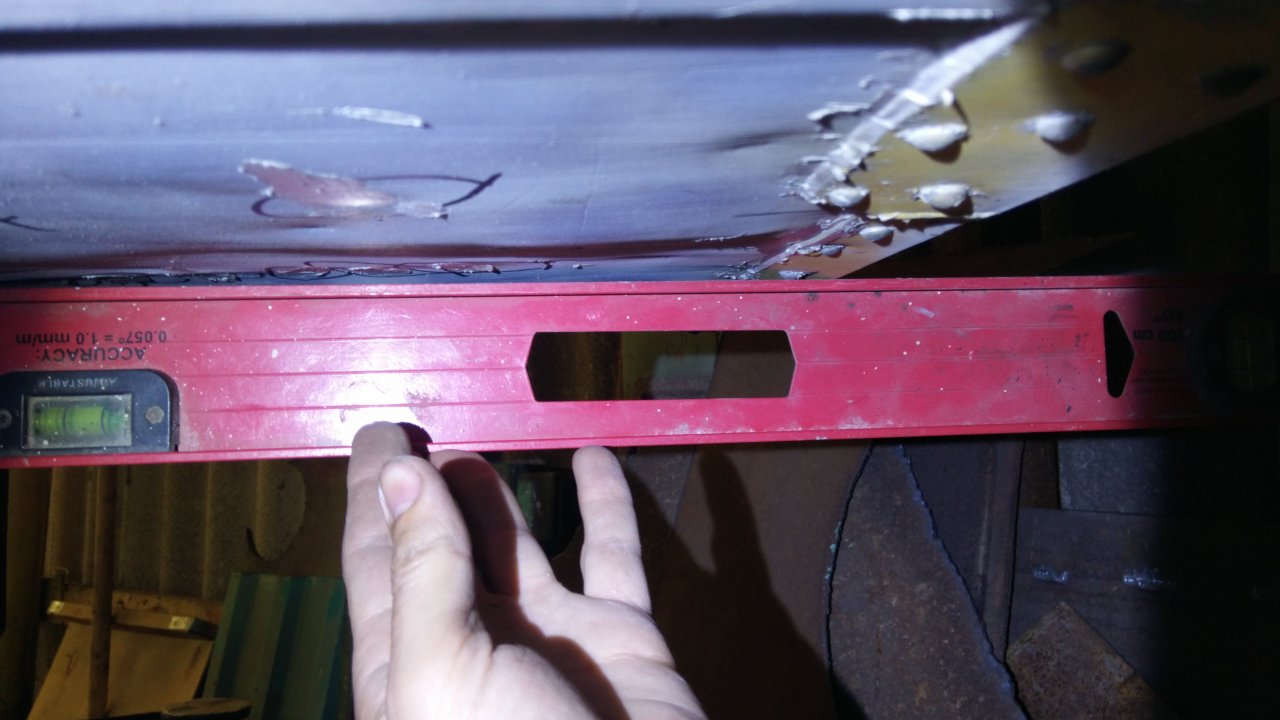

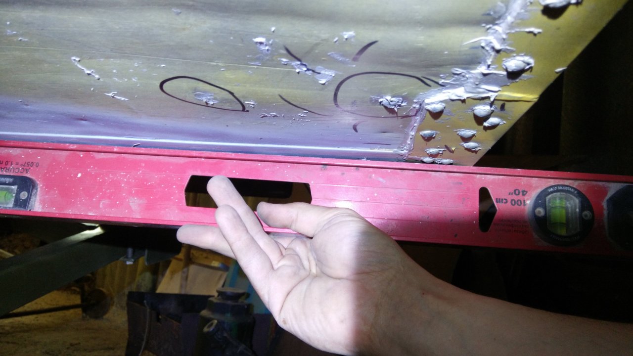

Взвесил все пайолы. 14кг. Ну плюс груз столько же максимум. Если не загрузка и мотор тогда остается мой уголок на корме.. Пробовал сфотографировать на фото получается как будто палец пролезет в щель. Реально мм 5 может прогиб от силы. Вот думаю выстучать ее вниз. Хотя опять же при первом заезде была гораздо сильнее вогнута

2 113
Если не загрузка и мотор тогда остается мой уголок на корме......
Не только "твой уголок", но и всё днище целиком, уголок просто добавил "негатива".
Чтобы понять, увидеть, оценить всю картину полностью и принять какое то решение по устранению, придётся переворачивать лодку, брать правило подлиннее, не меньше 3 м точно. Переворачивай, смотри и методично, по всей ширине днища проверяй правилом.
Далее, от результата надо будет принимать решение - исправлять\частично исправлять\наплевать.
З.Ы. Правило у кормы ставь между клёпок и с шагом 5-10 см по днищу всё проверяй, судя по новым фото - днище "кудрявенькое" к сожалению.
