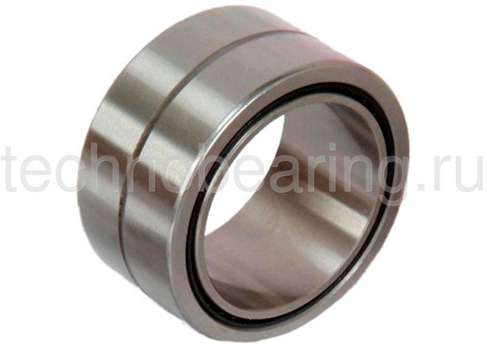

Подшипник NKI35/30 NBS (ISB)

подскажите в корпусе посадочное можно увеличить до 50 мм,или мяса не хватит,под такой подшипник
Основной проблемы - износа средней шейки коленвала этот подшипник не решает тк он без внутренней обоймы, хотя в разных источниках по разному написано.

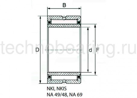

с внутренней обоймой
Диаметр внутреннего отверстия d, мм35
B, мм30
Диаметр внешнего отверстия D, мм50
F, мм40
Предельная скорость, об/мин11400
Динамическая нагрузка C, N37000
Статическая нагрузка C0, N75000
ЗазорCN (нормальный зазор)
Класс точностиP0
Диапазон температурот -40° до +100°
ТипРадиальный
УплотнениеОткрытый
РядностьОднорядный
Вес, кг0.194

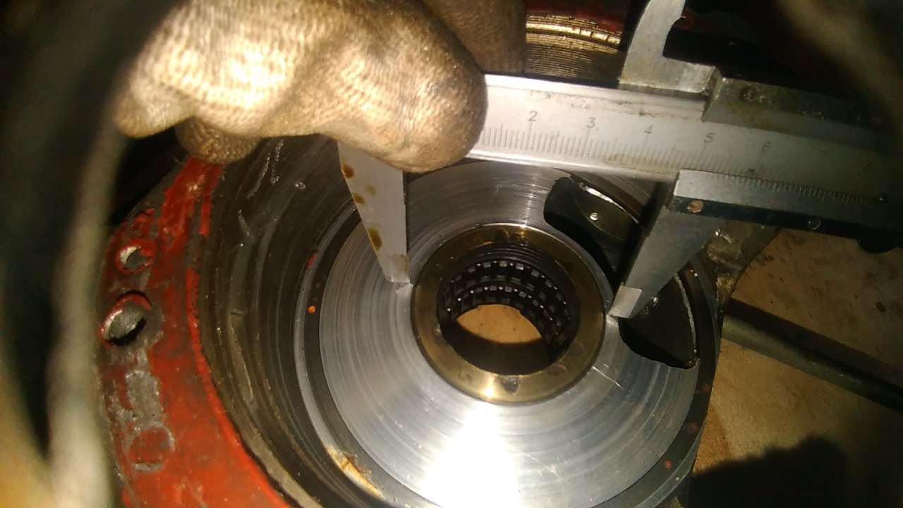

Это уже интереснее :good:. Посадочный диаметр наружной обоймы подшипника в средней опоре 47 мм, думаю ничего смертельного не произойдет если расточить до 50 мм, главное соблюсти соосность.
единственное,он 30 мм по ширение,насколько я помню там ширина 34 должна быть,хотя есть такой же но шириной 20мм,правда где еще 6мм брать

Одного подшипника в 30 мм шириной хватит. Это в разы лучше чем несколько установленных шарикоподшипников или бронзовая втулка. Суммарная длина иголок двух стандартных подшипников или одного такого примерно одинакова.
это 25ка

Знал про эти подшипники, но не предполагал что по внутренней обойме ровно 30 будет. В картере в принципе достаточно мяса остается, но лабиринт придется переделывать т.к. после проточки будет пролетать. Лучше переделывать сразу на сальниковую набивку. Тогда герметичность между цилиндрами будет отменная. Хотя, современный нитрильный сальник с двойной кромкой будет надежнее и герметичнее сальниковой набивки.
З.Ы. присмотрелся к картинке подшипника, а у него уплотнители по торцам и так стоят. Тогда необходимость в лабиринте как таковом вообще отпадает, но есть некоторый головняк с проточкой для подвода масла посреди наружной обоймы.

он 35х50 шириной 30,а сальников/пыльников у него нет,это сепаратор
