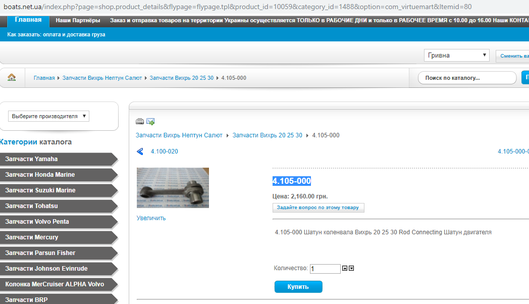

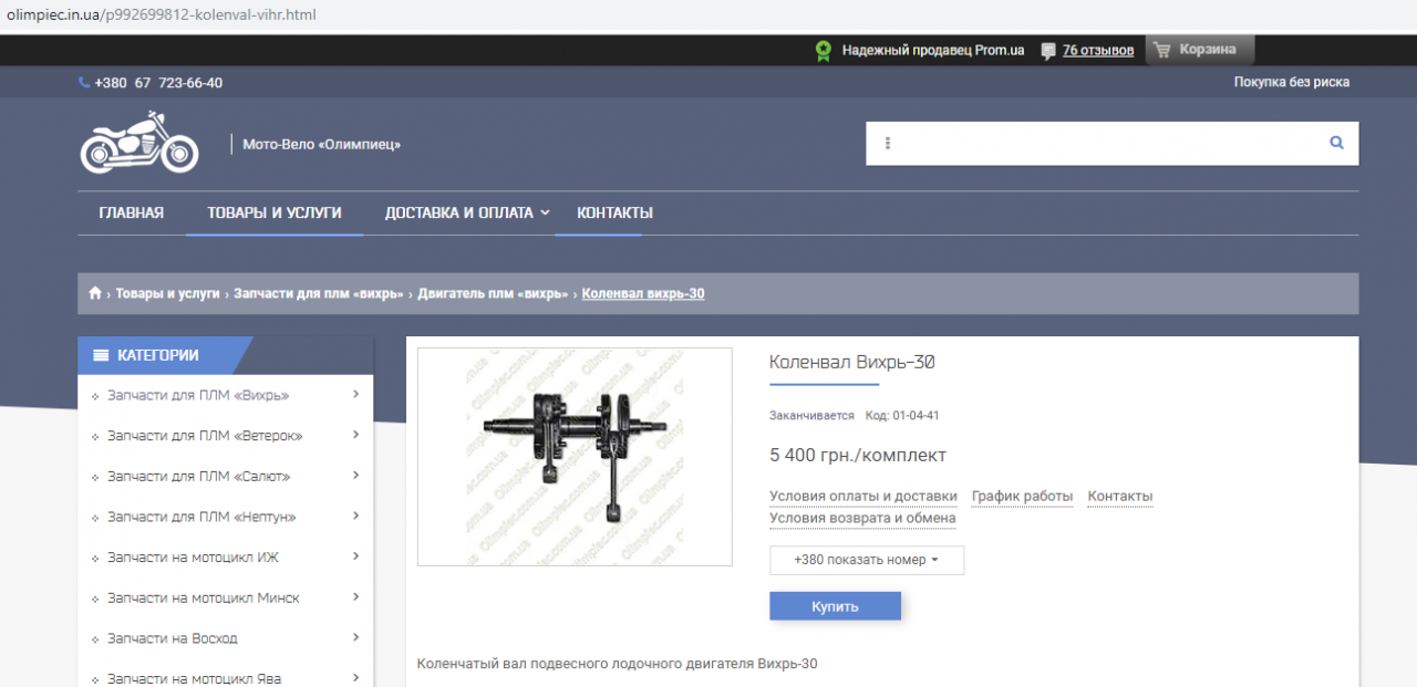

рекомендую посмотреть на сладкую цену нового коленвала, и шатунов
161037
161038
переведем в валюту
коленвал 213$
шатун 85$
при такой цене на некачествинные(качественные запчасти только СССР) запчасти
есть смысл експерементировать
