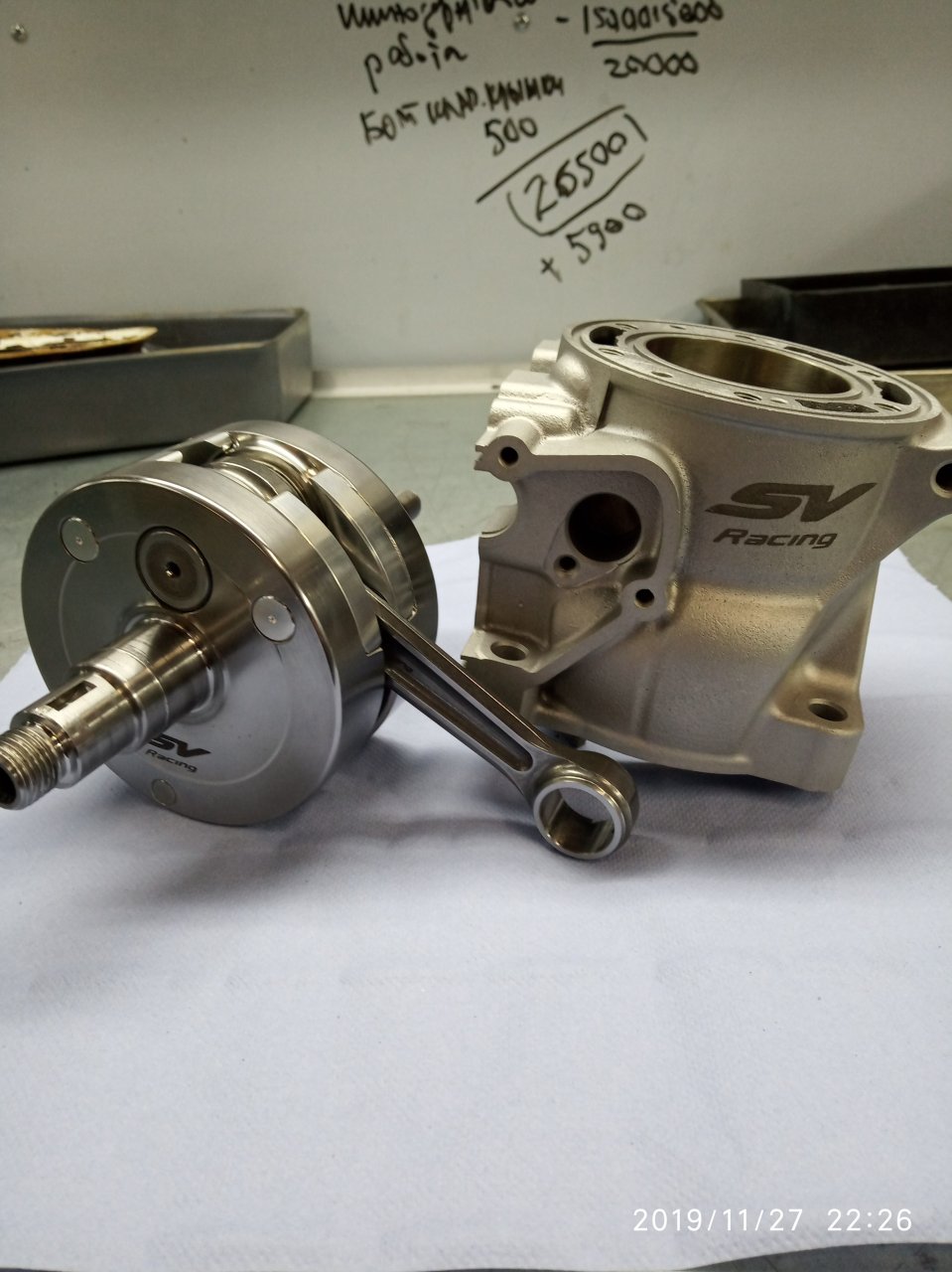

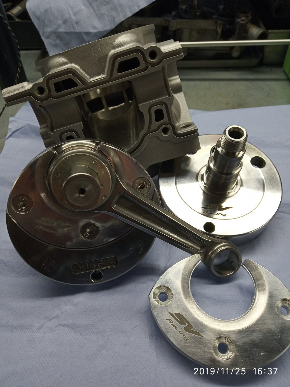

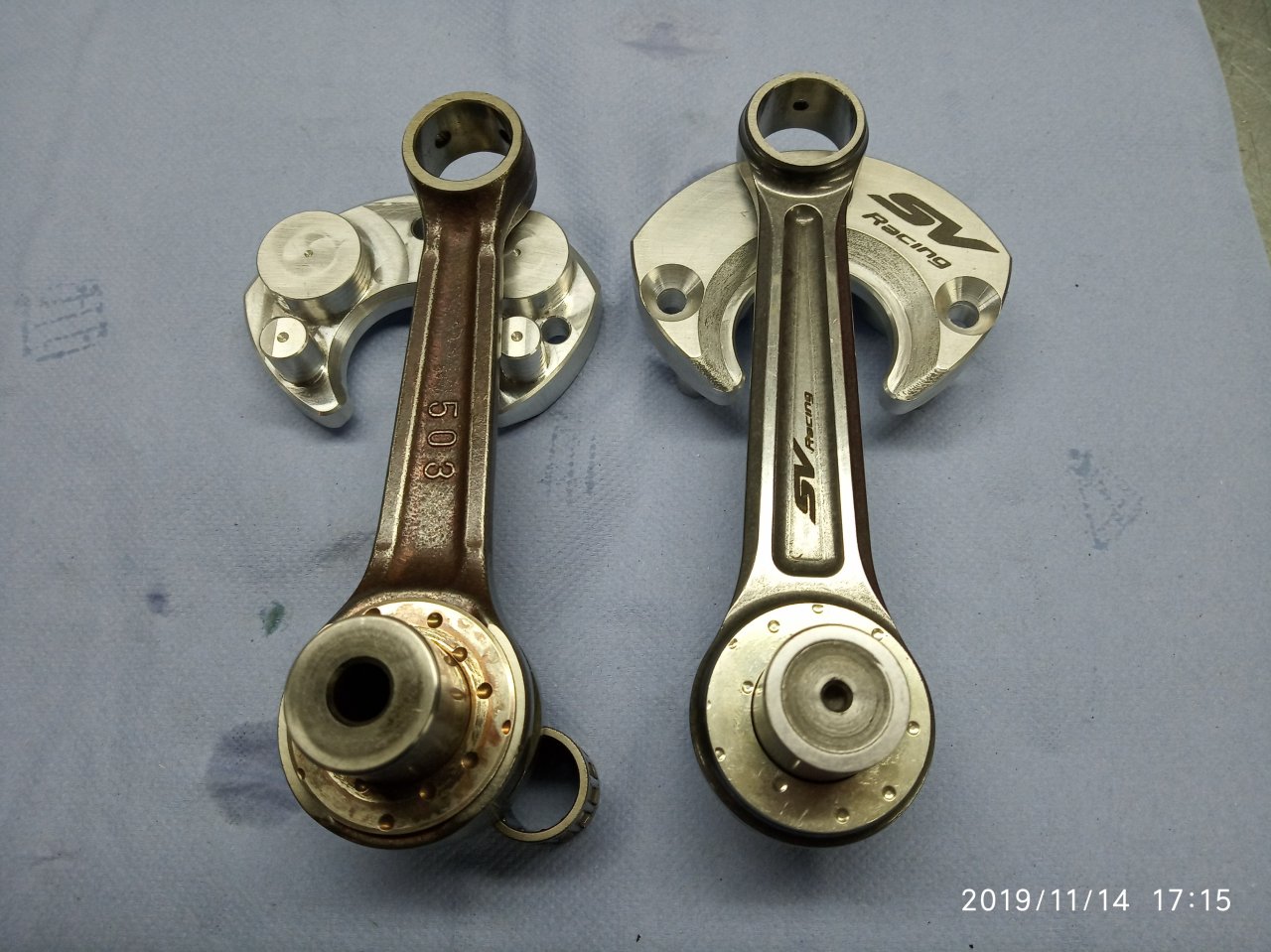

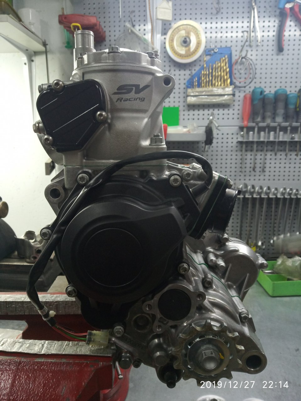

Александр и Андрей, спасибо за коменты и тонкий юмор - оценил :) На самом деле мы на работе делаем свои собственные коленвалы на КТМ 85 (и титановые шатуны для них), при подготовке двигателей полностью меняем балансировку коленвалов на всех мотиках и 2Т и 4Т, используем ступенчатые самодельные пальцы НГШ для изменения хода поршня, готовим цилиндры и перепокрываем никасилевое покрытие на них (но это в Англии на фирме "COSSWORTH" где формулу 1 покрывают), работаем по титану и алюминию, да много чего еще делаем... К стати - сейчас в работе двухцилинровый двухтактник с жесткого кольцевика Хонды RS250...
Теперь по сути:
  1. Постараюсь в среду посмотреть каталоги фирм PROX и ITALKIT по поводу шатунов - у них есть таблицы с размерами ВСЕХ шатунов, которые они производят, а это СОТНИ размеров и моделей.
  2. Уменьшить размер шатунного пальца, проточив концы по диаметру вообще не проблема, проблема термообработка этих концов, но и это решаемо с ТВЧ.
  3. Если подскажете диаметр запрессовываемой части нижнего пальца, то может удастся подобрать шатун с пальцем такого диаметра, что решит проблему на 100%, так что жду инфу по диаметру.
  4. Уменьшенная нижняя головка шатуна - не проблема вообще, на крутых мотиках нормальная практика при тюнинге, снижает трение и температуру нижней головки, а диаметр игл не играет критического значения - главное качество их изготовления. На КТМ 125 при 14500 об.мин. и мощности под 38 л.с. в стандарте диаметр нижней головки 25 мм.

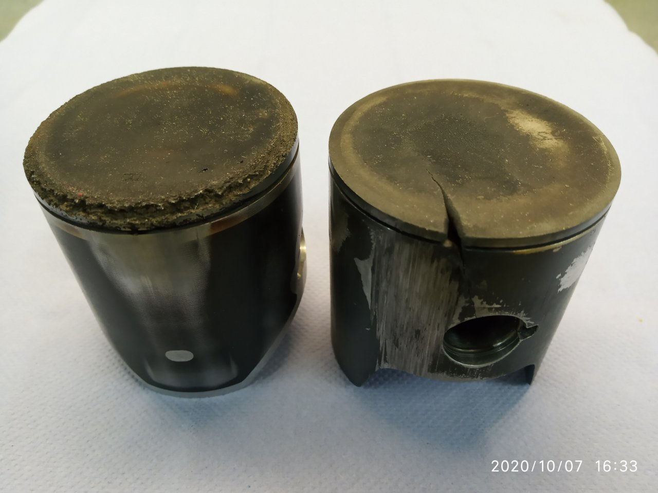

  5. Нет предела совершенству, просто оно стоит конкретных денег. На пример мы применяем керамические коренные подшипники, которые работают при 120000!!! об.мин. на смесях с составом до 1:100 и без проблем, но стоят 2 штуки 370 ЕВРО. Полная подготовка двигателя 125 см.куб. (это огромная, кропотливая работа) занимает около 3-х месяцев и стоит около 2500 ЕВРО. А может просто кончится кончиной поршней из за хренового бензина, который купил заказчик, как на фото - за 5 минут заезда (нам повезло - мотор оба заезда дотянул до финиша и было 2 первых места).

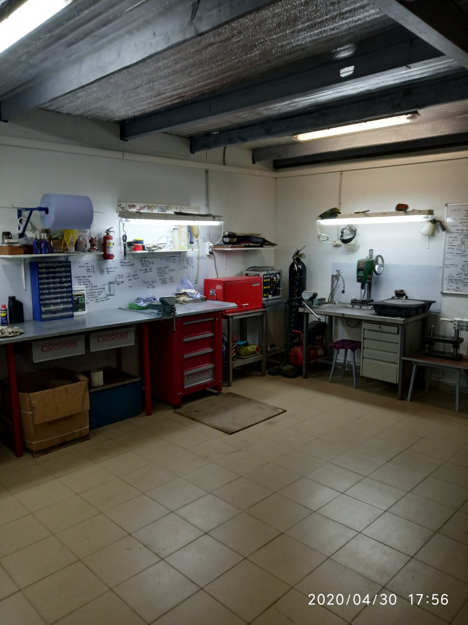

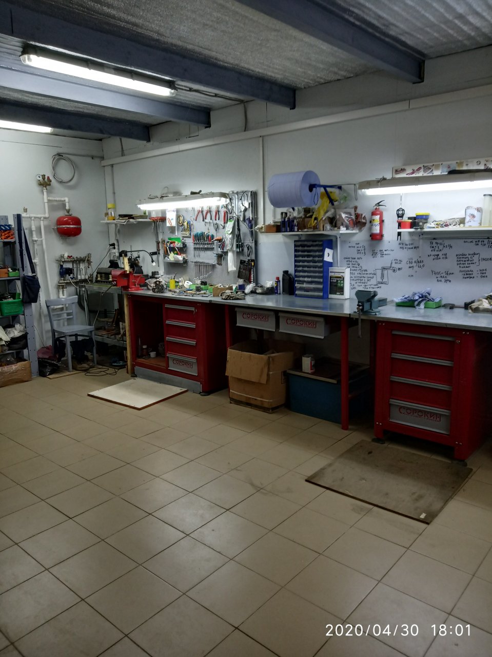

Ошибку с топливом мы исправили, Чемпионат России 2020 выиграли и на фото видно нашу работу и как оно потом едет со спортсменом нашей команды на видео :) ну и мастерскую приложил... думаю поймете, что все достаточно серьезно и я не трепачь...

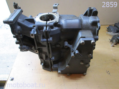

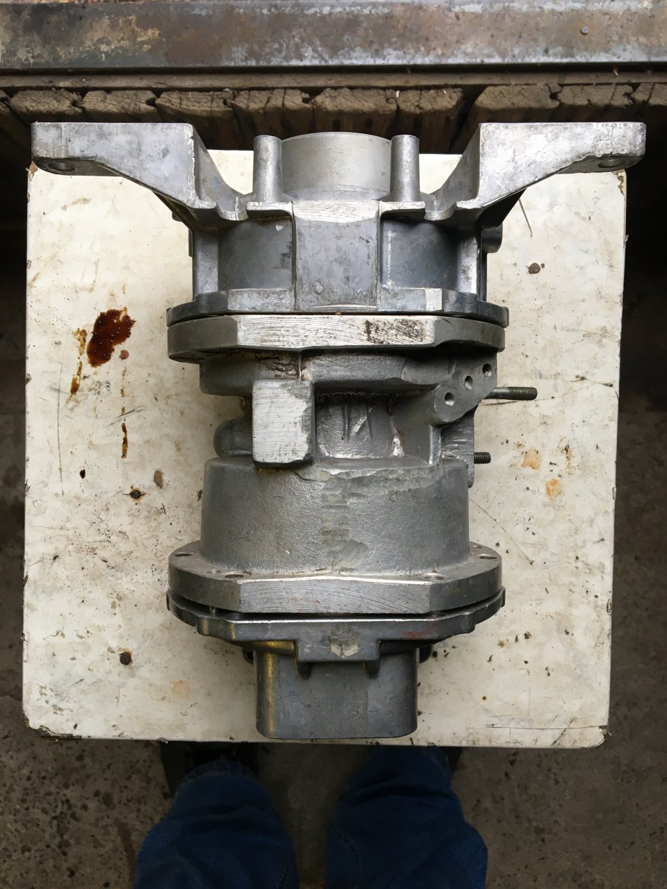

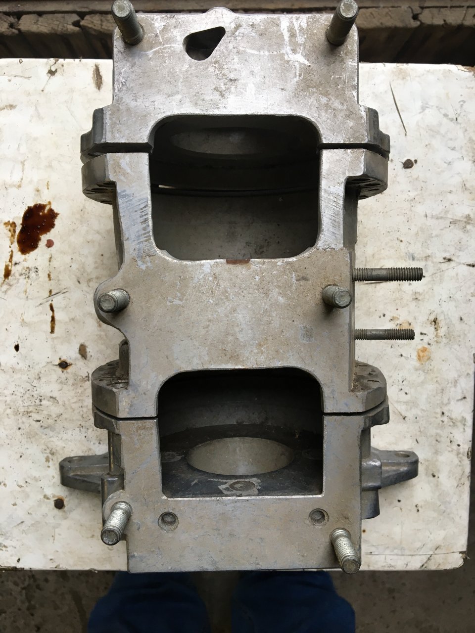

Здравствуйте Ярослав - по картерам могу сказать главное отличие - Ямаха с продольным разъемом картера, что при двухцилиндровой компоновке более удобно, Вихрь с поперечным, да еще тоннельная центральная часть (как я понял по фото)...
У нас кроссовые моторы все одноцилиндровые и 2Т и 4Т, потому только поперечный разъем, а двухцилиндровые эндуро 4Т большого объема имеют по два шатуна на одной шейке без промежуточной опоры и картера тоже разбираются поперек...
Блок-картер у ямахи с разъемом по оси коленвала жёстче. И продувочные каналы правильной формы. Где-то на форуме Михаил “MИК“ выставлял фото картера Вихря с разъемом по оси к/вала. Ну не суть. Вопрос - поршни можете изготовить, если можете, цена вопроса?

VITA1956 Мне интересно , вы пишите , что шатуны изготавливаете с титана . Это правда ?, или с алюминия , содержащий титан , типа В95Т ? С головы Вихря 30 , можно получить более 100 л.с . Конечно , потребуется очень большая и глобальная переделка мотора . Топливо метанол ,обороты 12000 + , резонансная труба или трубы изменяемого объёма , маховик минимальной массы и диаметра - алюминиевый сплав . все фазы , проходные сечения увеличены . Объём картера будет зависеть о системы управления впуском - золотник или лепестковые клапана . Такие моторы уже много лет делают спортсмены водномоторники . Спорт , это спорт ! Обычному потребителю такой вариант не подходит . Для Вихря , что бы он достойно работал , вполне достаточно того , что я делаю при капитальных ремонтах . Шатуны , пожалуй единственное , что осталось внедрить для достижения максимальной надёжности и моторесурса . Выбор остановил на шатунах снегохода Поларис . Меж центровое такое же как у Вихря . Шатуны уже приобрёл . Стоит вопрос , как сделать ? Расточить щеку для запрессовки с 20мм на 23мм. или проточить палец под запрессовку не трогая щеку?

Первое - шатуны делали реально из титана, весят почти в 2 раза легче стальных, что для наших моторов дает уникальные возможности для балансировки коленвалов. Сами на этих шатунах выиграли Чемпионат Европы в молодежном классе ЕМХ125, потом дважды во взрослом ЕМХ450. НО - ходят шатуны максимум 25 часов при стоимости около 600 ЕВРО только за сам шатун... Это спорт...
По поводу шатунов Поларис - если нижняя головка шатуна проходит по картеру то ОДНОЗНАЧНО расточить щеку на 23 мм. соблюдая натяг для запрессовки. При проточке нижнего пальца крайне сложно обеспечить его прочность - я об этом писал. Палец должен быть стандартного размера или нужно кучу технологий привлечь, что бы он по краю проточки не сломался...
