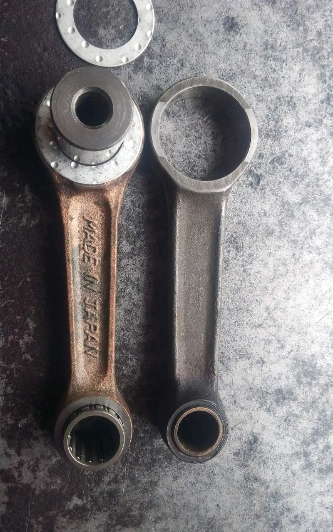

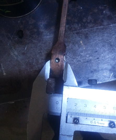

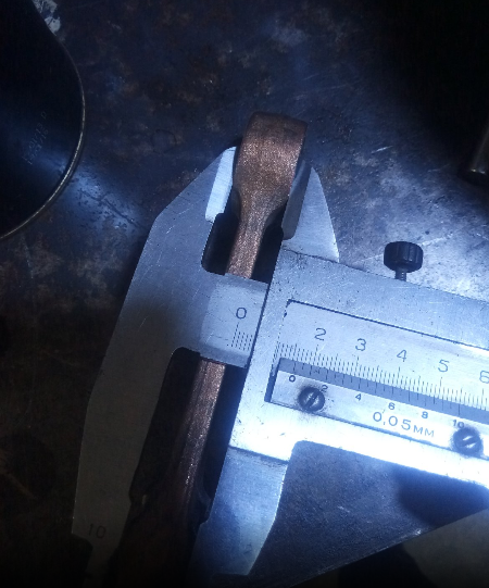

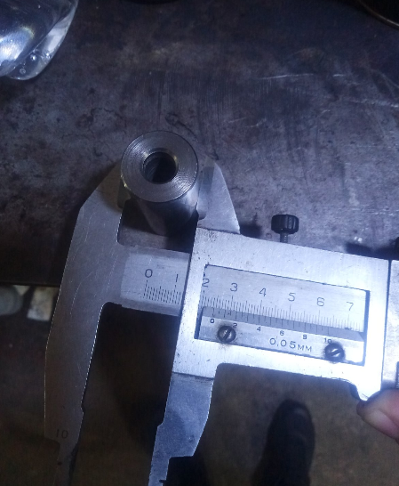

готовимся к сезону шатун поларис 650 & вихрь 30
VADEOS, добрый день! Можете сообщить размеры шатуна Полариса 650, шатунного и поршневого пальцев, толщину нижней головки шатуна.
Интересно сравнить с шатуном Нептун 23 (если кому нужно, могу обмереть шатун Н23 и написать размеры).
верхний палец 18
