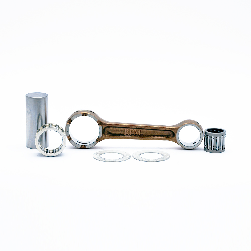

Парни , вот тема для размышления ! Я для себя нашёл достойную альтернативу Вихрёвскому шатуну . Меж центровое соответствует , единственное , поршневой палец на 18 мм . Но это для Вихря только плюс , особенно для увеличенного диаметра поршневой .

Комплект показан на фото . Нижний палец идёт в комплекте .

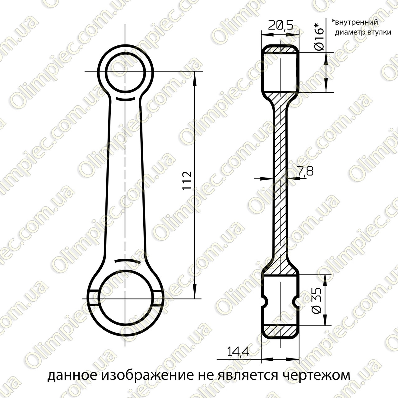

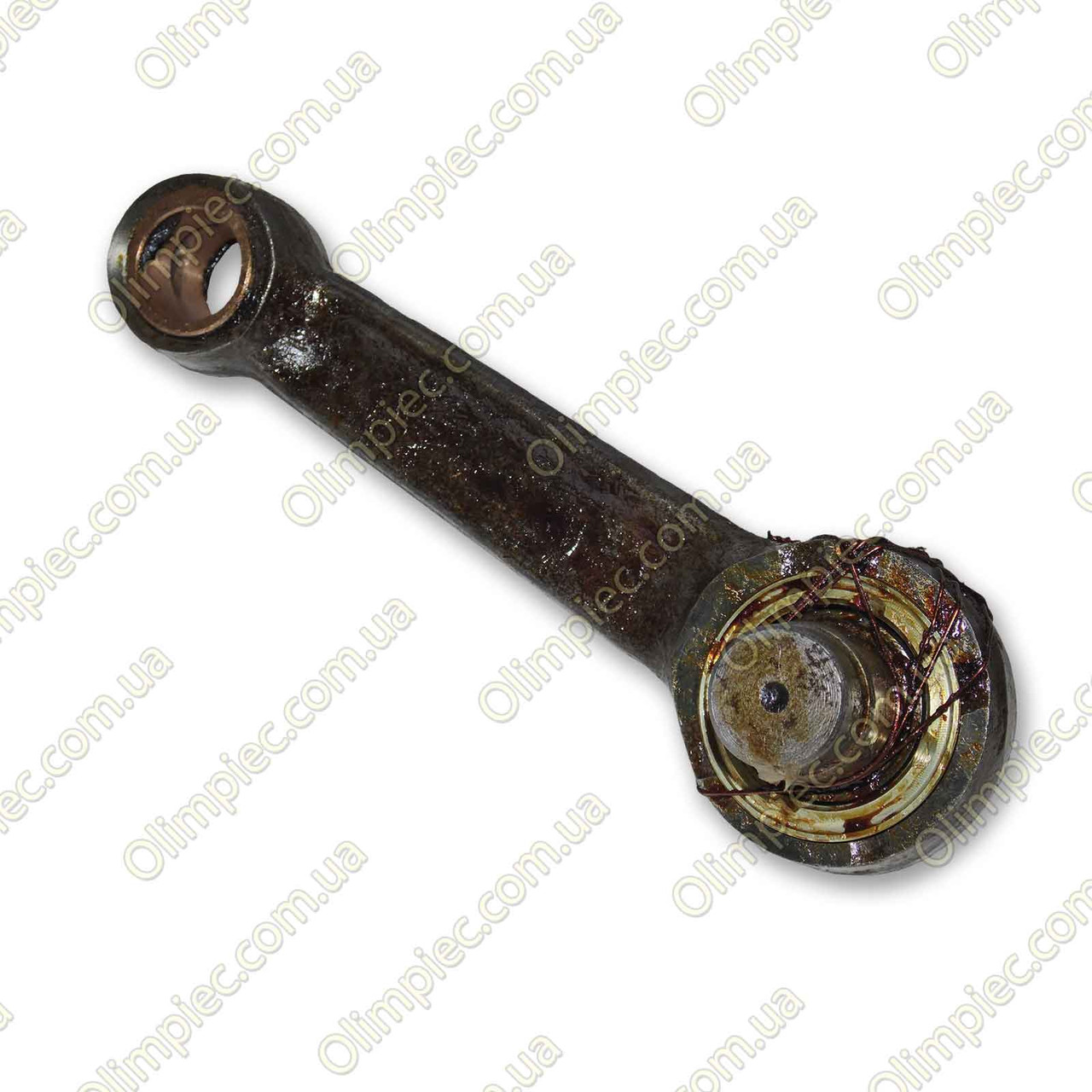

Да понятно сразу было что нижний палец идет в комплекте. Без него шатун нафиг не нужен. Только вопрос о диаметре этого пальца. Если он идет диаметром отличным от нужного для Вихря, то смысла нет. т.к. отверстия в щеках не сделать нормально без КРС и расточника. Сравнил по фото реальный заводской палец НГШ Вихря, и могу констатировать тот факт что палец проточен в гораздо меньший диаметр на шейках, которые запрессовываются в щеки. Без переделки не воткнешь. Так что смысла нет. Рабочая часть пальца 25 мм, а запрессовываемая 20 мм. Можно, конечно сказать, что палец легко проточить, но кто сможет его так проточить чтоб не более двух соток биение шеек было тому неистово наплюсую в карму. Пока на наждаке каленый слой будет обдираться уже не повезет пальцу, а проточка эльбором не добавит ускорения и удешевления процесса.
Вот картинки

Кстати, фотки взяты отсюда https://olimpiec.in.ua/p239258937-shatun-plm-vihr.html Цены получаются примерно одинаковыми. Так что форумчане из Украины могут рассматривать этот вариант.

Штатный шатун нормального качества ещё будет востребован до тех пор пока будет в продаже . Но если думать о будущем и более качественном моторе семейства Вихрь , то это изделие ( импортного производства ) может существенно улучшить качество и надёжность мотора . Сделать колено с импортными шатунами без хорошего оборудования не получится ! Сделать правильно смогут единицы . Для данной работы нужно условие и понимание дела ! Нижний палец Д= 24,3 мм . Д ниж . отверст. шатуна 32,2мм. Ширина ниж . головки шатуна 16мм .

Все размеры получаются кривые, да и ролики 4 мм вместо штатных 5. Значит ресурс будет ниже т.к. шатун от движка либо в меньше чем 15 коней, либо берутся они на оборотах 7000-8000.

Разница в передаваемом моменте. Не знаю что за движок от которого шатун, но могу предположить что шатун 15 лошадей снимает при 8000, а один цилиндр Вихря при 5500. Тогда момент на валу импортного мотора в 1,5 раза меньше. Вот и выходит что обороты хоть и меньше, а умрет НГШ быстрее.

Георг Ом Для справки ! Рабочий объём двигателя = 488 куб.см. Номинальная мощность = 85л.сил . Количество цилиндров = 2 Диаметр поршня = 72 О каких 15 силах может идти речь ???
