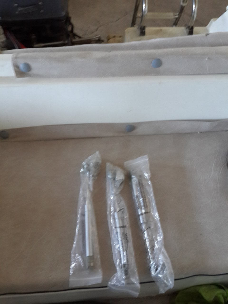

Установили газлифт для крышки кормового рундука. Теперь она не падает, когда есть необходимость положить что-то в рундук или вытащить из него.

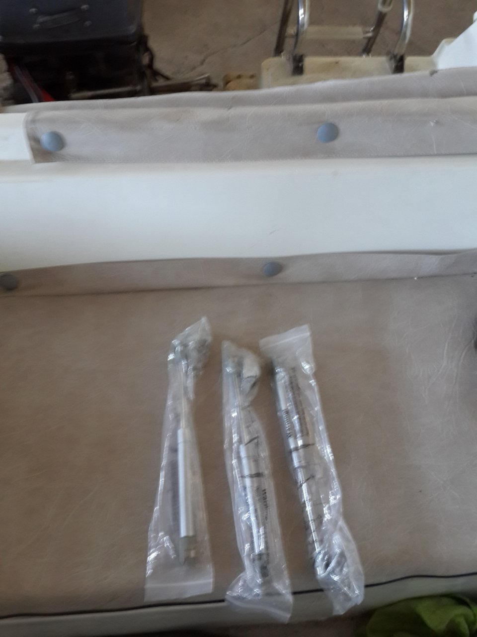

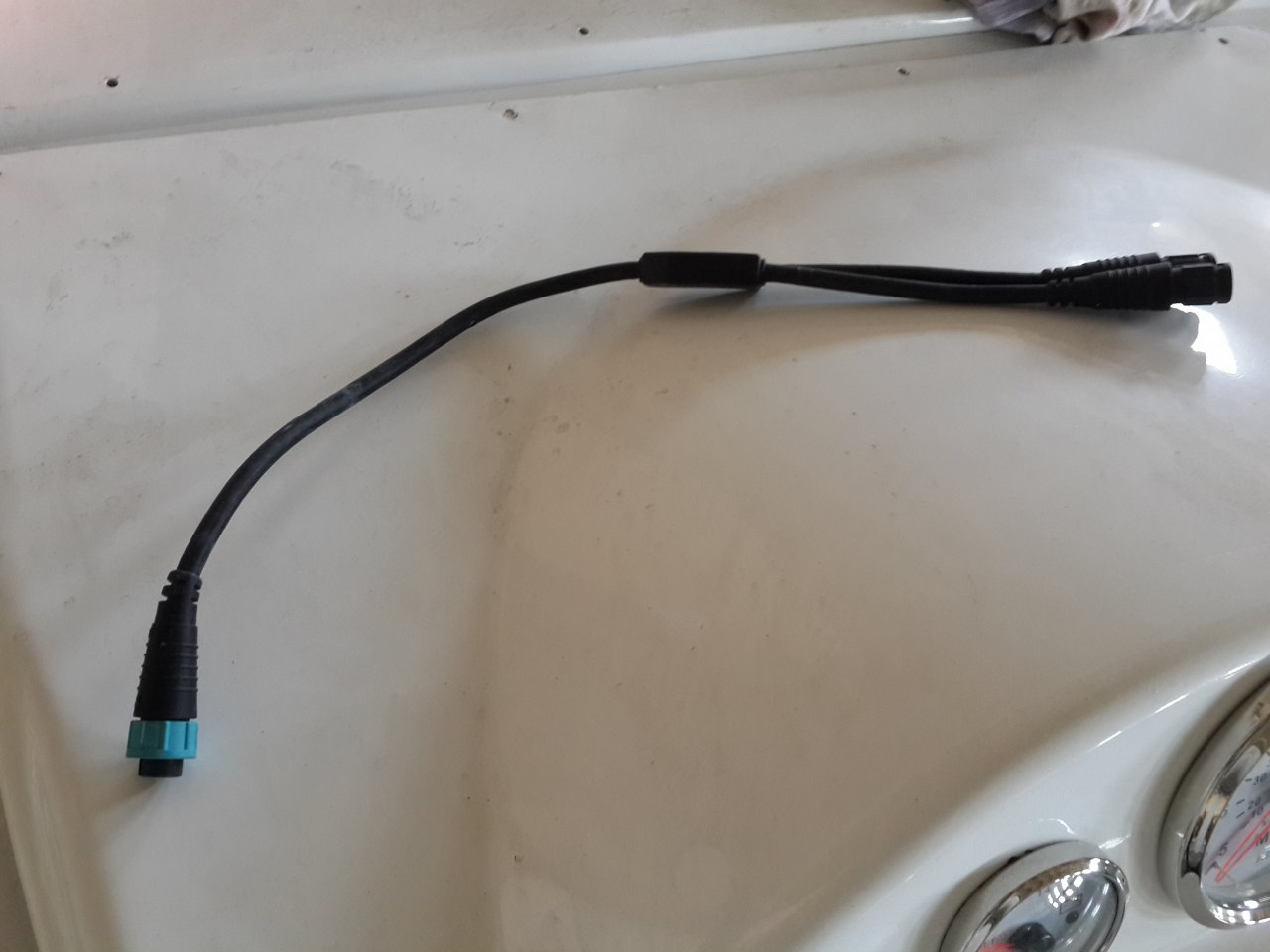

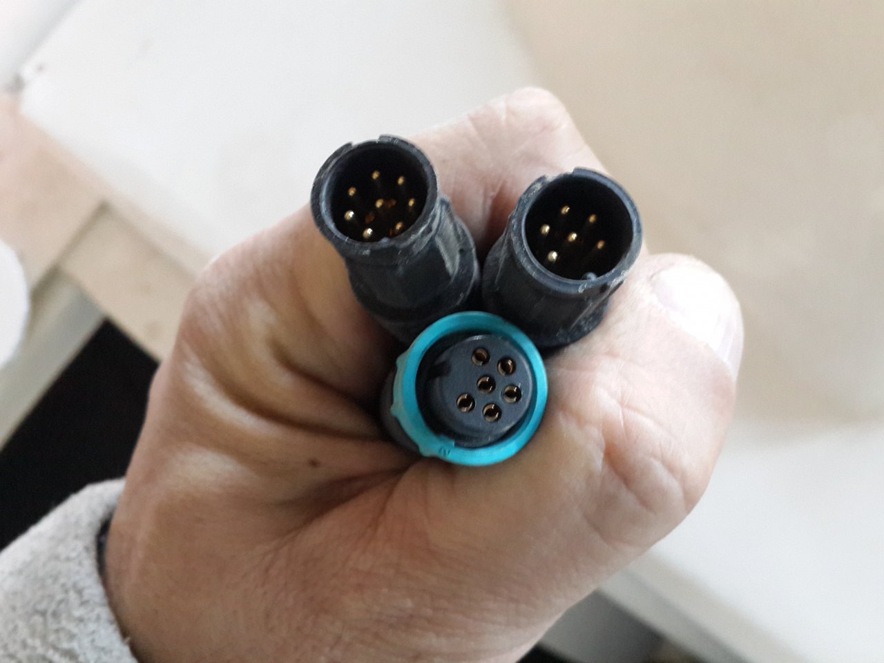

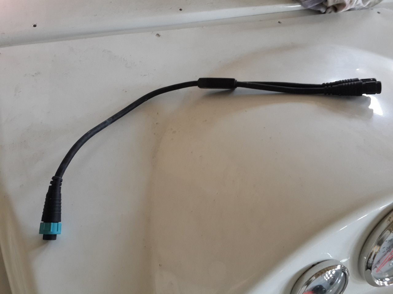

Остатки, которые может кому-нибудь понадобятся.
  • разветвитель для подключения датчика эхолота
  • пневмоупоры
Отдам безвозмездно, то есть даром)151531151533151534

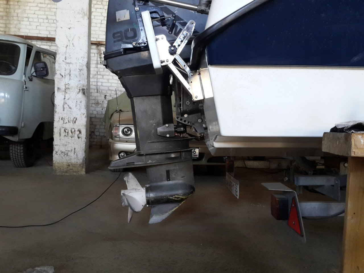

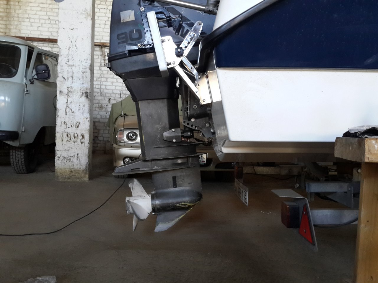

В продолжение темы о дельфинировании 550 немана.
Много читал, смотрел "ютубовских специалистов" о разных лодках, в том числе резиновых, и все сходятся на примерно одном:
-для борьбы с эффектом дельфинирования, не нужно стараться выравнивать высоту антикавитационной плиты с дном лодки, лучше навесить чуть ниже. Понятно, что увеличится сопротивление, но или скорость или комфорт и безопасность (тем более потеря скорости невелика). Кроме того не стоит ограничивать возможность триммером прижать мотор ближе к транцу. Обычно рекомендация выглядит таким образом: Максимальное прижатие двигателя к транцу (для двигателей с гидроподъемом) и установка угла двигателя (для двигателей без гидроподъема) заключается в выравнивании до параллельного состояния линий антикавитационной плиты и линии дна лодки. Вот именно в случае с Неман 550 следует иметь возможность прижать двигатель ближе к транцу в отличие от рекомендаций, описанных выше. Я таким образом легко избегаю дельфинирования на своем немане. Максимальный угол прижатия на моей лодке на фото выше.
Так что мне кажется рассеян очередной миф о "неизлечимой болезни" немана.
Всех с праздником!
...совет по установке транцевых плит я выслушал, но ставить не стал. Дело в том, что они будут практически так же противодействовать дельфину, как и отрицательный наклон мотора, они будут так же уменьшать скорость, как и обратный трим , а стоить будут дополнительных денег и к тому же будут требовать обращать на них внимание при транспортировке и причаливании кормой к берегу, не говоря уже о том, что они будут мешать при купании, а мое мнение, они будут даже опасны при купании с лодки.
Может они и будут более эффективны, чем поджатие мотора, но на мой взгляд длина их тогда должна быть совсем не та, которую продают, в разы больше...

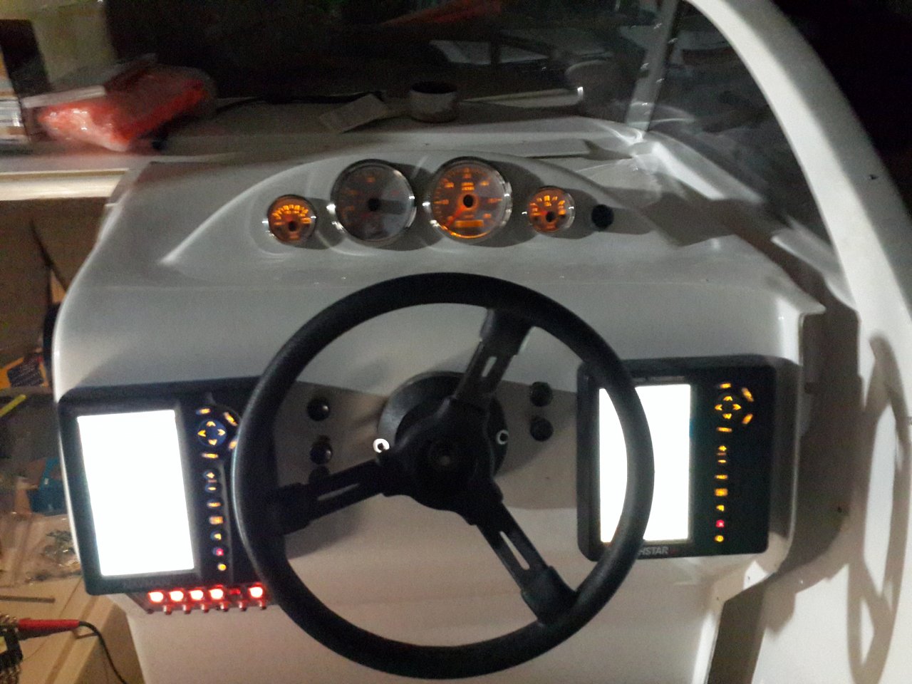

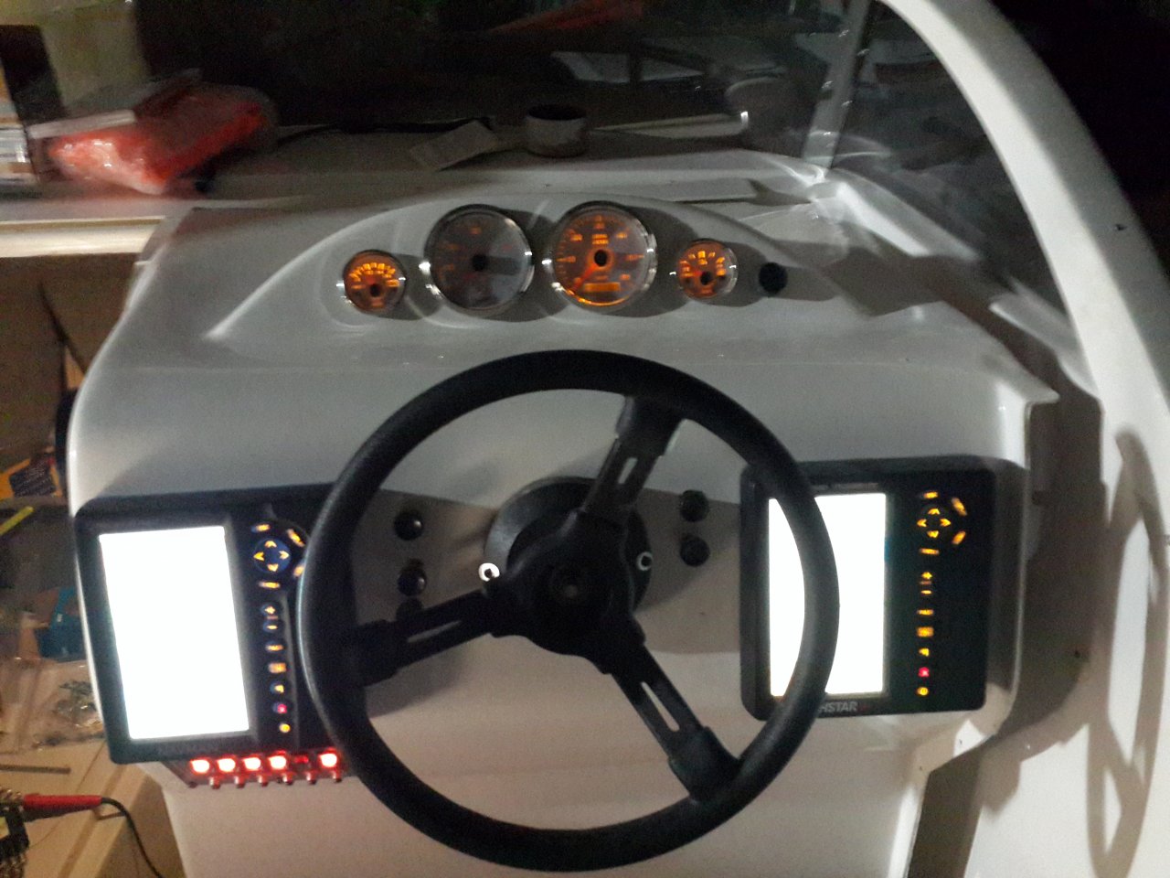

Наконец-то доделал проводку.
Проводов и стяжек ушло очень много. Ну никак я не мог предположить, что 2 раза докупать придется))) Приборы подключил, вот только что-то лаг плохо подсвечивается. Не знаю брак это или при перевозке светодиод отскочил... Подсвечивается одинаково хреново как желтым так и красным светом. Остальные работают отлично.
Магнитолу установил в торец панели. Она кругленькая, аккуратная и занимает мало места. Играет достойно. Если кто-то хочет пугать рыбу и соседей, то наверное брать такую не стоит, остальным советую. Она влагозащищенная, имеет радиоприемник, блютуз и разъем usb. Имеется регулировка верхов, низов, лоуд, что для меня было критичным при выборе. Мощность усилителя ватт 20 наверное. В торец вставил еще и для того, чтобы супруга могла управлять. Можно было в борт, но тогда мне, чтобы выключить или убавить громкость, пришлось бы покидать пост.
Картплоттер пришлось воткнуть второй, так как в том, который поставил первым, почему-то не видится карточка с картами. Купил еще один, у него отъехали силовые на датчик глубины. Плюнул, поставил 2. Левый теперь эхолот, правый картплоттер. Соединил их на всякий случай бусом. Конечно сын посмеялся над моим решением, но потом мы сошлись (под моим нажимом), что пойдет))))
Ниже левого картплоттера установлена панель запитывания линий с тепловыми предохранителями. линий получилось 6.
  1. Питание приборов
  2. Ходовые огни, якорный огонь, нижняя подсветка кокпита и кормовых площадок и освещение каюты
  3. Картплоттеры
  4. Музыка
  5. Помпа
  6. Электрика каюты

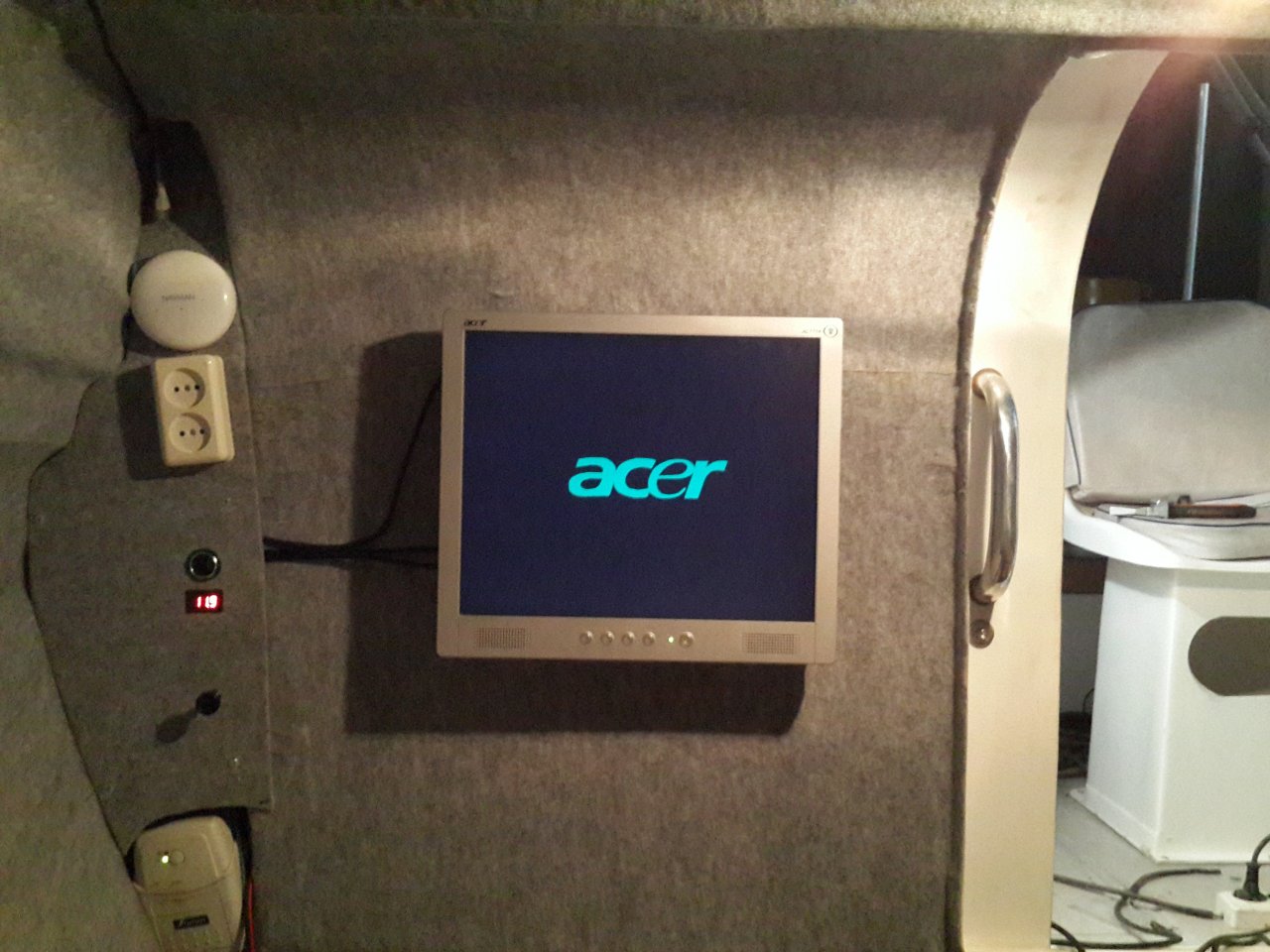

В каюте запустил таки мультимедиа. К монику через переходник подключил андроид тв, интернет ему раздал с телефона и вуаля. Пока я возился с дистанцией, супруга смотрела какой-то фильм. Она довольна, я тоже. На левой декоративной панеле я смонтировал гнездо прикуривателя, указатель напряжения и вытяжной выключатель, чтобы иметь возможнось потушить все не вставая, просто ткнув ногой его. Внизу преобразователь 12-220 вольт, вверху от него розетки - не захотел паять питание для андроид тв, да и так - пригодится 220 на борту. Чуть выше антенна gps второго плоттера и разъем usb магнитолы.
