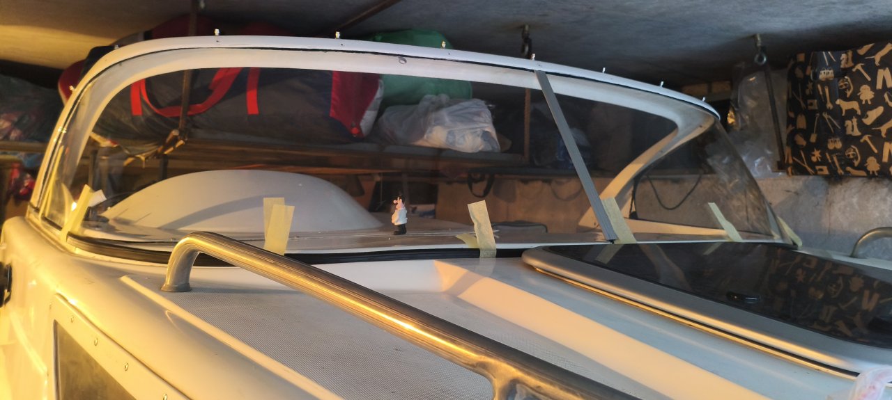

Заказал нормальное стекло вместо оргстекла, которое стало со временем полупрозрачным. Буду ставить дворник.
Не расскажете поподробнее, что за стекло? Триплекс или нет, остались ли у Вас лекалы, если кто-то захочет повторить или они уже есть у какого-то определенного производителя стекол? Оставляли ли Вы соединение в середине стекла или оно цельное? Ваше решение наверняка интересно для многих, поэтому подробности определенно не помешают.

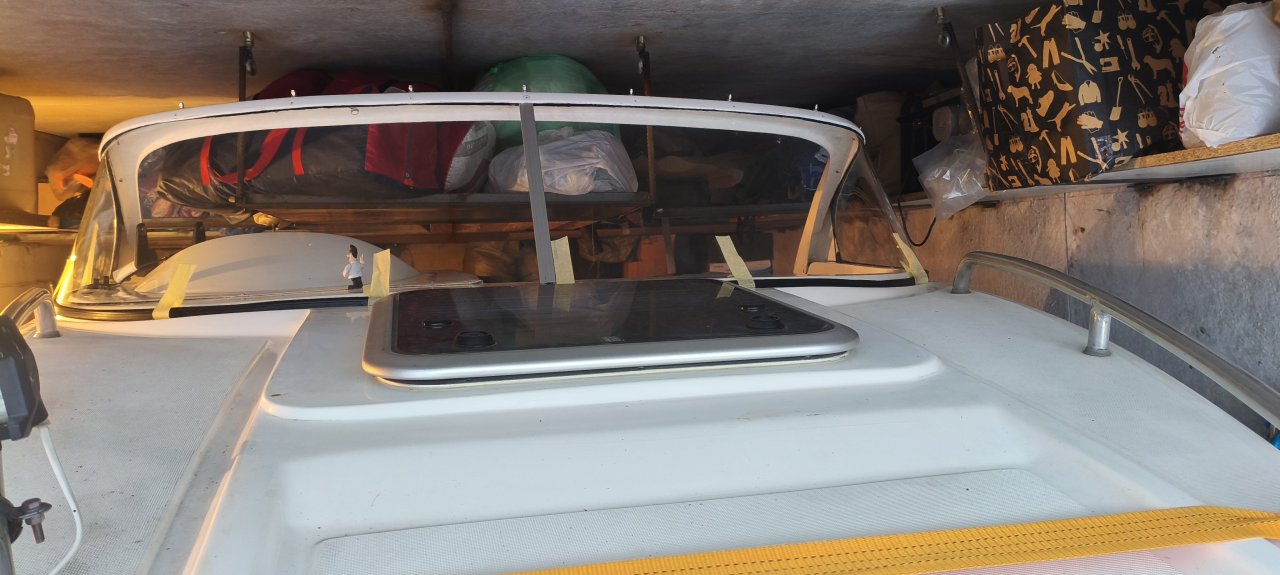

Стекло сделали в Новгороде, но сами возят заказы из Питера. Триплекс минимальный 6 мм. В штатную рамку лезет только 5 мм, поэтому стекло обычное. Сверху штатная рамка на герметике, Снизу без штатной алюминиевой прокладки, на резиновой прокладке, стекло крепится автомобильным клеем для стекла. Сбоку на штатных шурупах. Сверху через отверстие в стекле будет стоять моторчик для дворника. Цена вопроса 50 тыс. Кстати есть тема в Телеграмме, название Неман 550. Там я тоже это писал, и там постоянно идет активный диалог.

А ссылку на тему не укажите. Поиском в телеге не нашел. То-же стекло заинтересовало.
