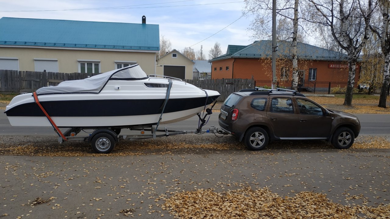

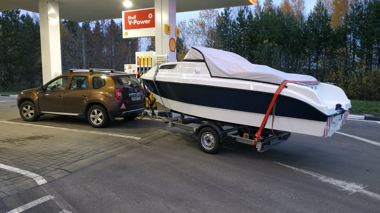

Несколько дней назад стал счастливым обладателем Немана 550. Вёз в Питер за 2000 верст из Сосновки. Там сейчас скидки. Лодка стоит 265 тыс. До весны поставлю на хранение. На моторы цены конские. Скажите, потянет ли мотор 60 сил этот гайджет?

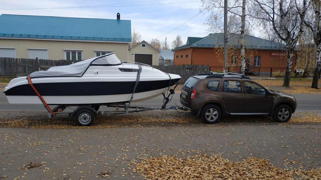

Поздравляю!Очень красивый катер!У нас на такой ставят 140 сил-тогда он бежит.Но на учет,смотрю,не ставят-я такой катер с Сузукой-140 каждое лето встречаю на островах-отдыхаем вместе.Номеров нет(уже второй сезон)и чистый он-нет водорослей,какие бывают -если катер стоит на воде.Думаю-притащат к реке,спустят,покатаются и айда опять на прицеп и домой.Благо река течет в городе.Ехать далеко не нужно.
Сам на такой смотрю, только в комбинированном варианте, мне советуют ставить не меньше 100 л.с.,а лучше 115. А скидки только на стеклопластик или на остальное тоже?

По-моему были. Позвоните к ним в Сосновку на Вельбот. Они сейчас освобождают склад. Вообще-то мне там понравилось. Мужики толковые. Всё показали, рассказали что и как.

И как Дастер тянул 2000 км этот аппарат? Какой мотор и коробка на авто? Какой расход горючки был?

Вес чувствовался, но разгонял более сотни на ровной дороге , расход около 13 на сотню. 1,6, механика, полный привод.

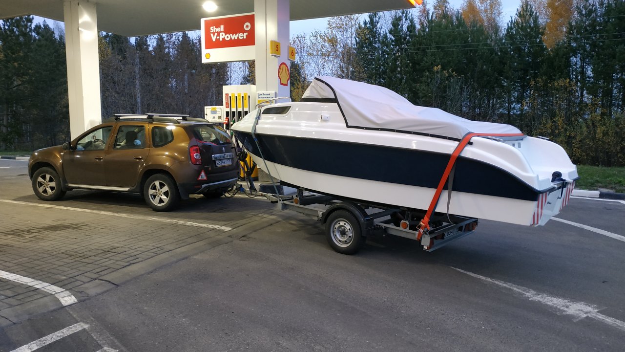

Евгений ,добрый день! Тоже присматриваюсь, скидку пока держат, надо решать!!!Для принятия окончательного решения, хотелось бы взглянуть в живую. Соответственно вопрос- Вы могли бы показать свою красавицу (лодку) или красавца (катер):) В любое удобное время - я вышел на пенсию. Буду очень признателен!
К сожалению вы сейчас ничего не увидите. Лодка стоит на стоянке вся укутанная от снега и дождя. Разве только весной...
