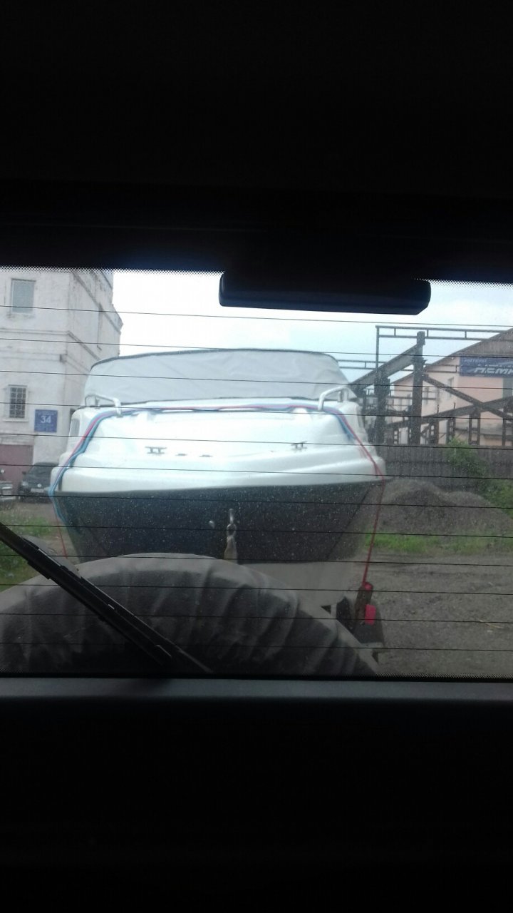

Укрыв лодку стояночным тентом, двинулись домой. За лодкой поехали на УАЗике (только на нем у нас фаркоп) Так вот сам-то УАЗик еле едет, а тут прицепили ему лодку, да еще кондиционер не выключали, но тем не менее ехали весело, местами разгоняясь до 100. Это говорит о маленьком Сх лодки. Уже неплохо, вспоминая как возил прогресс, эта лодка сопротивляется меньше.

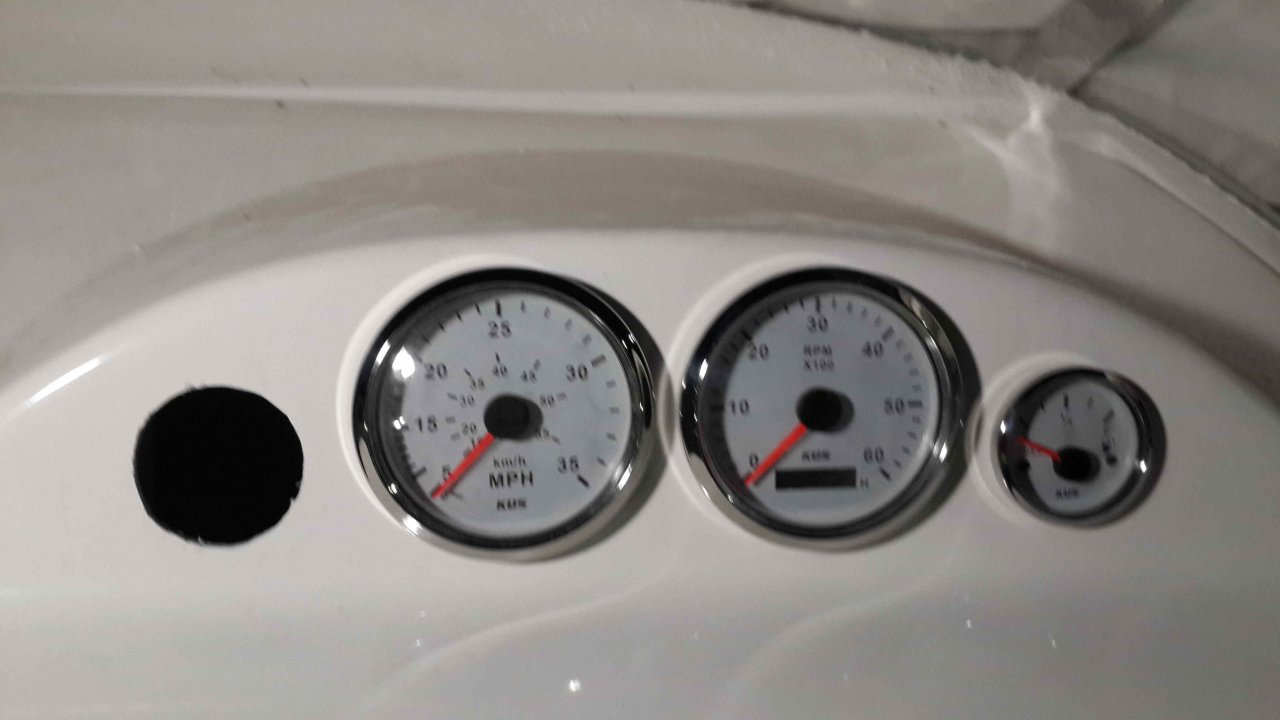

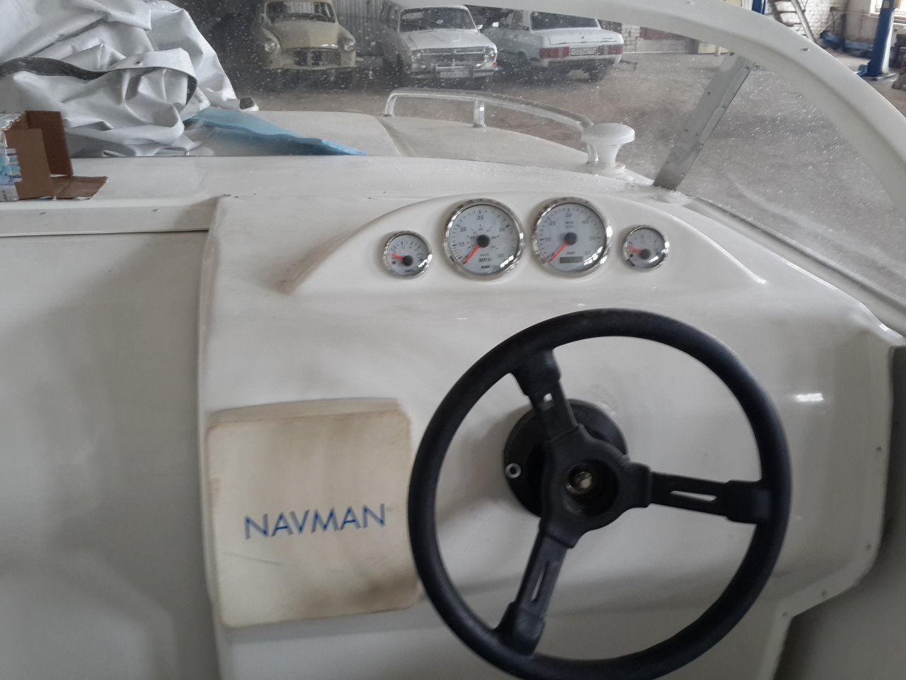

Такая красивая панель требует красивых приборов! Долго искать не пришлось. Я выбрал обычные самые недорогие китайские kus ,белого цвета: указатель топлива, указатель напряжения, тахометр со счетчиком моточасов и манометрический лаг со шкалой до 55 км/час, то есть лодка по идее должна ложить стрелку ))))

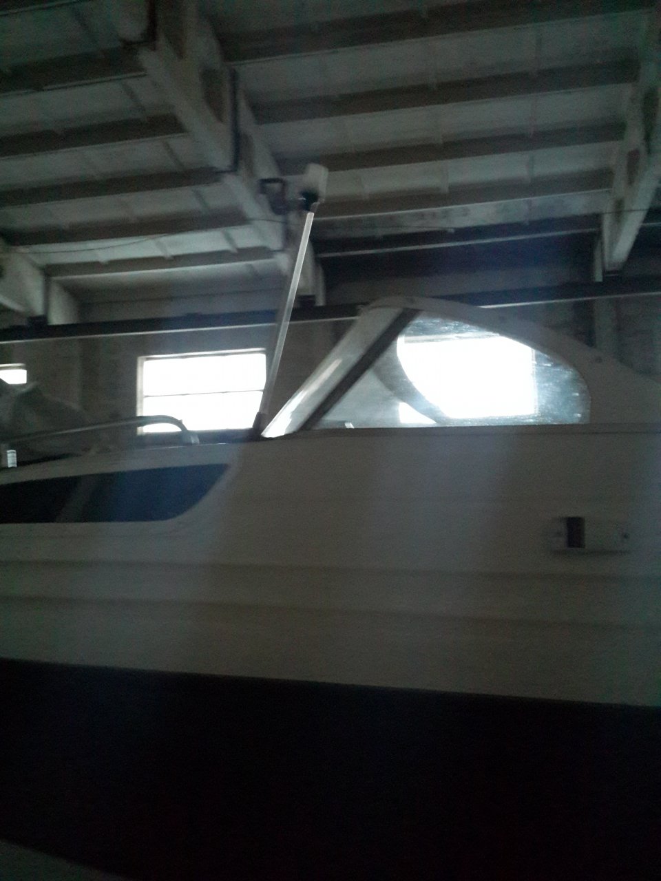

Справа на баке за стеклом установил gps антенну, а датчик эхолота решил вклеить внутри корпуса, посмотрим как будет работать, но так не хочется вешать на транце - это будет вечная проблема.

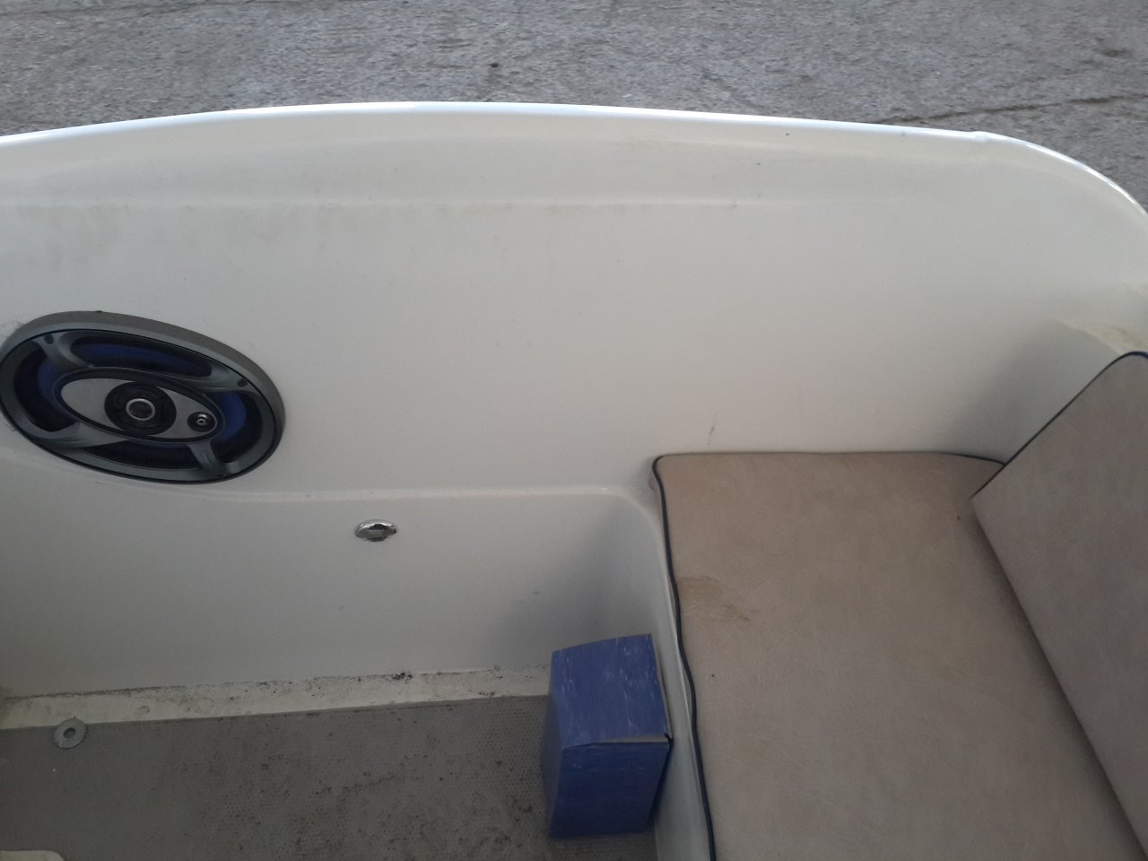

Одновременно так нехватало технологических лючков по бортам, чтобы было удобно работать с проводкой, решил врезать в борта автодинамики 6х9 дюймов. И лючки есть и закрыты красиво и... музыку теперь устанавливать. Обычную автомагнитолу не оч хочется. Можно было заморочиться 2х дюймовой с андроидом, но я уже поставил картплоттер, а в андроид встроить эхолот... короче с картплоттером мне кажется идея более рациональной. Магнитолу нашел круглую для яхт, квадроциклов и т.д. Думаю остановлюсь на ней, поскольку она влагонепроницаемая и место под нее найти не составит труда.

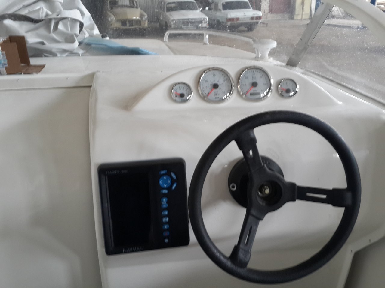

Когда мы с супругой ночевали в лодке, мы брали ноут с собой. Было крайне неудобно им пользоваться. На фоне этого у меня родилась мысль установить в каюту что-нибудь мультимедийное. Звук в каюте громкий не нужен, поэтому мы попробовали купить китайский микропроектор светодиодный. Попробовали, совсем не понравился. Воспроизводит только с флешки, разрешение, яркость и звук - ужас. Я пошел другим путем. В магазине как-то увидел переходник hdmi - vga. И тут меня осенило! Мы взяли обычный мультимедийный компьютерный монитор за 1000 рублей и повесили его в каюте (есть модели 12 вольт с внешним блоком питания) к нему докупим android - tv приставку (2 - 3 тыс с WiFi) и получим то, что хотели. С флешки музыка и фильмы, а через инет все остальное ( с телефона раздать интернет просто)
В Леруа купил крепление монитора на стену. Стоит оно 170 рублей.
Вот, что начало получаться.
