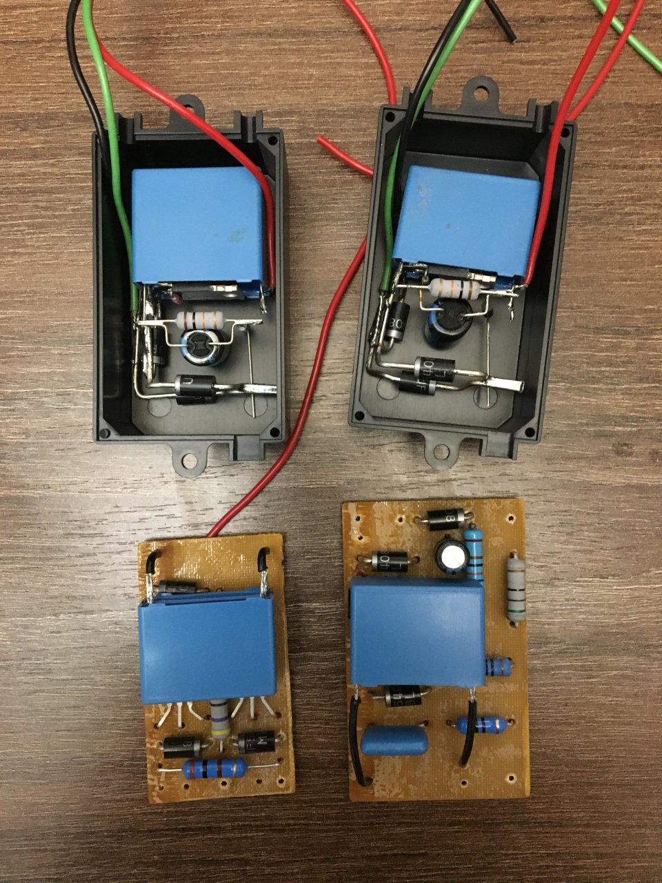

История такова. Сейл15 копия Ямахи. Коммутатор сдох. Этот проработал километров пять на полном газу. С RC цепочкой на вт151 перебои на больших оборотах из за малого тока управления тиристора на вта16 все нормально работало.

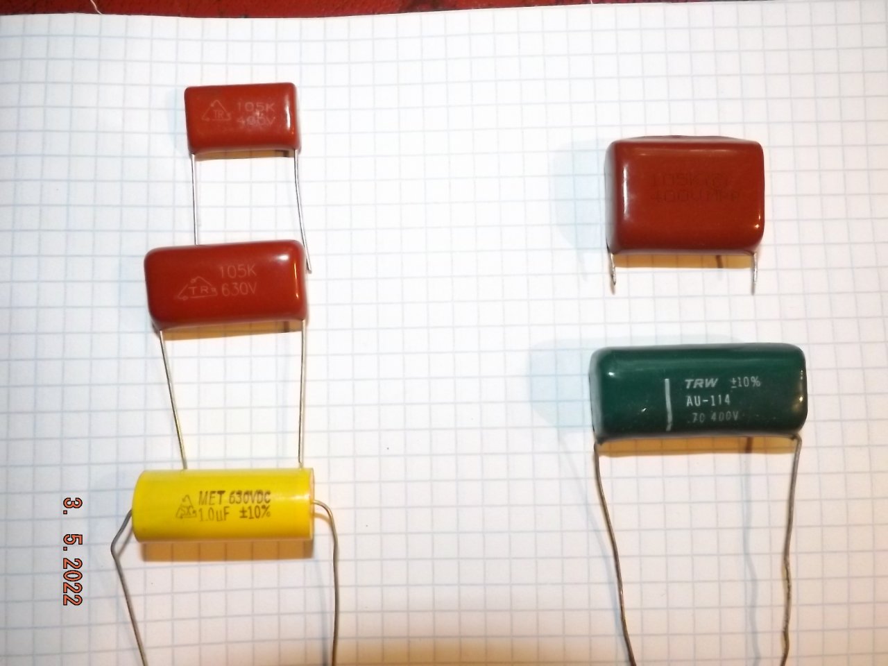

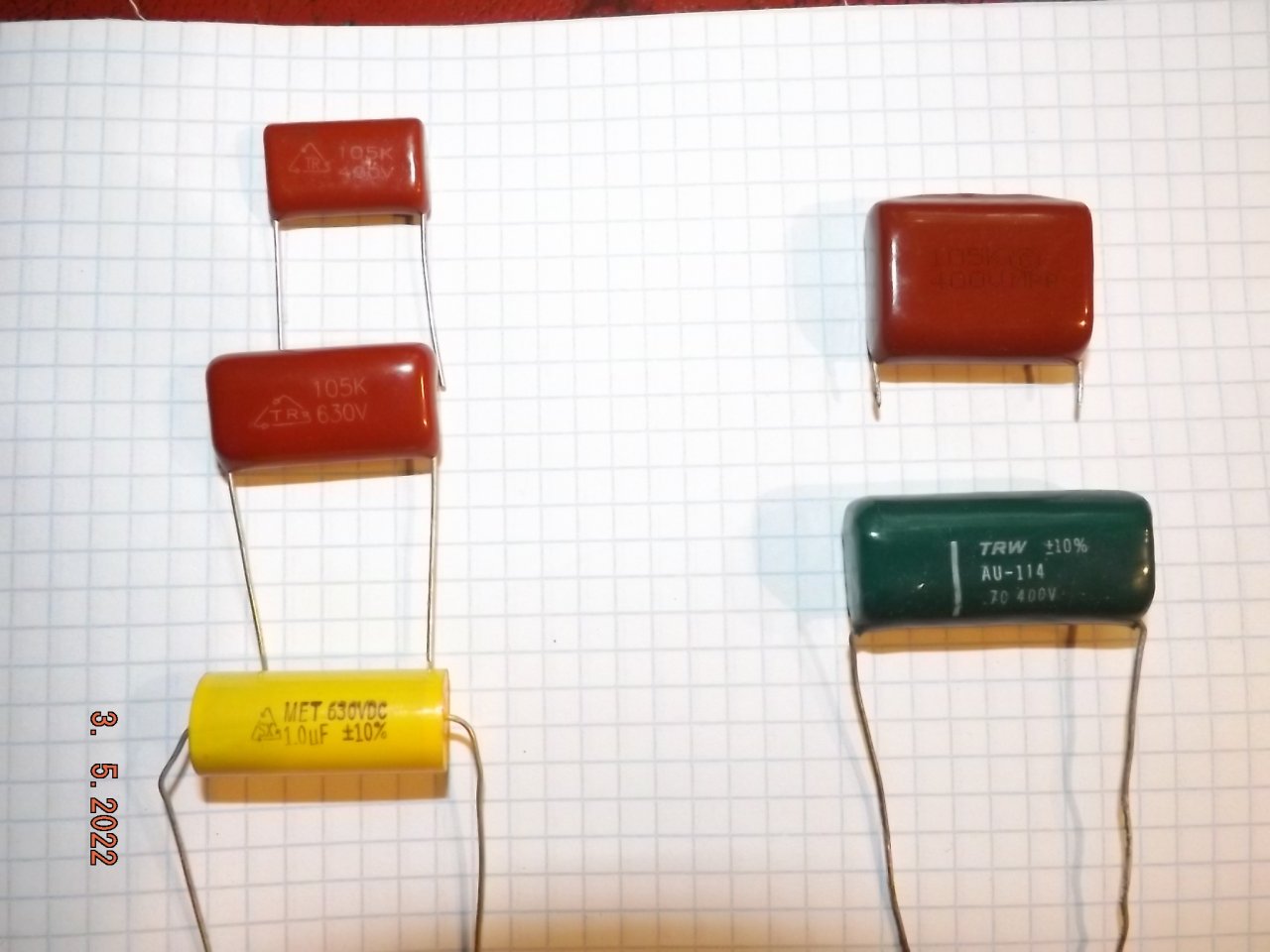

Конденсатор может лопнуть из за того, что он не предназначен для импульсных схем, конденсаторы очень разные, но не все читают даташиты, и не все понимают разницу. Есть конденсаторы у которых максимальный ток разряда который выдерживают обкладки всего 2 ампера, они для времязадающих цепей, а есть конденсаторы импульсные, они многократно выдерживают токи в 100-200 ампер, они и нужны в системах зажигания. Внешне никак не отличаются, кроме буквенных индексов.
Нужно ориентироваться по размеру корпуса, у меня есть 1 мкф на 630 вольт, которые отличаются по размеру в 4 раза.
Самые мелкие в зажигании работают от 5 до 30 минут, дальше перегрев и либо пробой, либо разрыв корпуса.
Бывает конденсатор просто теряет ёмкость, никак не звонится и ни на что не реагирует.
Кстати перебои могут быть из за наполовину пробитого конденсатора.
Наши голубые К73-17 созданы специально для импульсных схем, я всегда ставлю их.

В левой колонке конденсаторы которые в зажигании не работают, справа те которые работают.
Зелёный фольговый, держит любые токи, его ставлю летунам, где требуется абсолютная надёжность.
Остальные напылённые, у верхнего левого напыление прозрачное, ток не держит никакой, испаряется.
Сфотографировал специально на тетрадной бумаге, размер по клеткам определить.
Конденсаторы справа ещё и толще в два раза.
Вот с этого надо начинать. Мотор с ферритовыми магнитами. То есть ток в накопительной катушке приличный. Уж точно выше чем на Ветерке.
Стало быть, надо нормировать нагрузку катушки емкостью. А ты попытался погасить излишнюю мощность катушки, супрессором. Который естественно с ней не справился, сгорел и скорее всего замкнул катушку на массу.
Давай будем разбираться. Вопрос в общем то не сложный.
Какая накопительная? Сколько витков? Какой диаметр провода?
Закинь сюда схему, что бы не рыться в теме. Желательно фото основания и магнитов маховика.

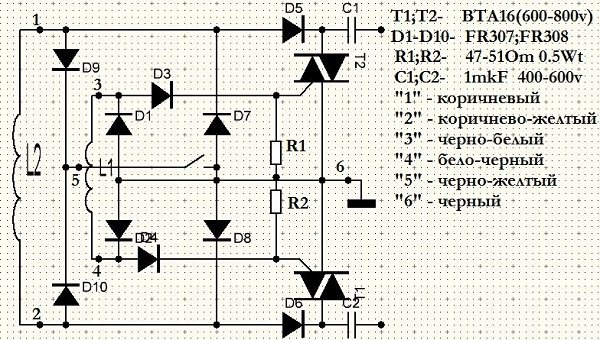

С анода тиристора на землю. Вот , как здесь.
Ясно!
Сначала несколько слов очень простым языком.
Допустим у кого-то сильно болит зуб. Ему в аптеке вместо хорошего обезболивающего дали пурген.
Так вот, к зубной боли добавится ещё и понос.
Что и произошло с твоей схемой.
А произошло это потому, что нельзя смешивать в электронике всё что увидишь в других схемах.
Схема- это та же аптека. От зубной боли анальгин, от запора пурген.
Схема что ты дал, в чистом виде построена под магнитную систему Джонсона 2Ц и ей аналогичные.
Собирай её так как она нарисована, без всякой самодеятельности.
Схема что я тебе давал построена под магнитную систему Ветерка. Это другая магнитная система. Она на Джонсон 2Ц не годится и собирается она в таком виде в каком построена, для мотора который имеет аналогичную с Ветерком магнитную систему.
И последняя схема которую ты дал.
Она предназначена для 1Ц мотора. Точно так же она собирается в таком виде, в котором нарисована, без всякой самодеятельности.

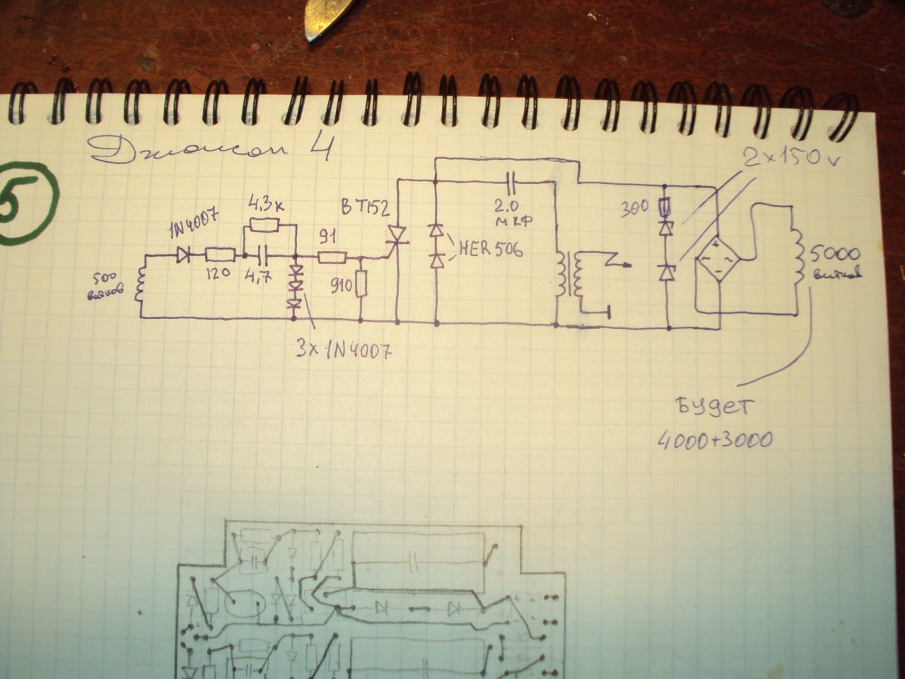

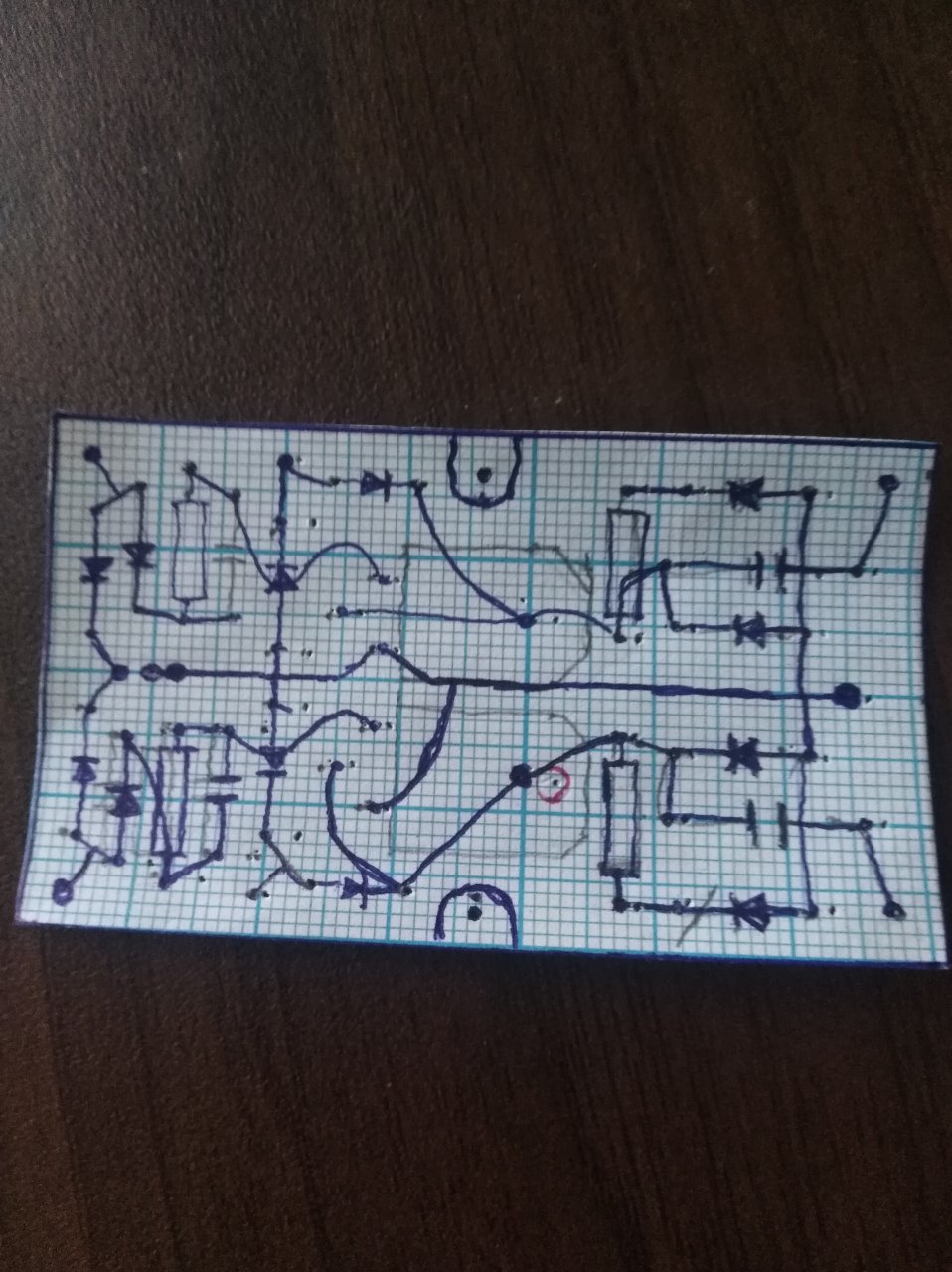

Да это понятно. Просто ты просил показать ,как включены супрессоры. Вот разводка на плату. Только изменено управление тиристора. На Джониках все работает нормально.
12 413
3 906
Супрессоры из схемы полностью исключить, ибо в схеме стоят диоды по отрицательному полупериоду.
Они регулируют (ограничивают) напряжение заряда конденсатора.
И вот ещё что. На последней схеме что ты дал, нет супрессоров. Там обозначены стабилитроны.
П.С. Пурген и Анальгин- это разные препараты (компоненты).

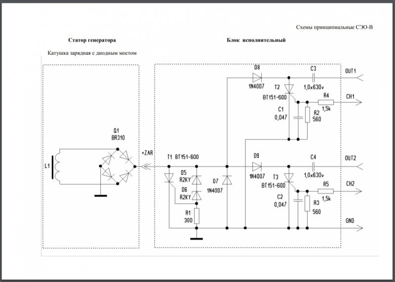

Кто ничего не ест, того и не проносит. Хотел как лучше..... Может надо по такой делать?.
Для начала хотелось бы увидеть магнитную систему.......... Из этого и складывается понимание о схеме.
П.С. Регулятор напряжения заряда конденсатора, в этой схеме, как минимум не надежен.
