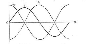

К вопросу о индуктивной фазе разряда конденсатора на индуктивность.
Разрядка конденсатора на индуктивность
Рассмотрим явления в
– цепи, представленной рис. , когда конденсатор, заряженный до напряжения
замыкается на идеальную катушку .
В начальный момент времени напряжение на конденсаторе имеет наибольшее значение, и в электрическом поле конденсатора запасена энергия
(11-21)
При замыкании рубильника конденсатор начнет разряжаться, и в цепи возникает электрический ток. Вместе с током создается магнитное поле, а следовательно, и эдс самоиндукции, которая в каждый момент равна и противоположна напряжению на конденсаторе, так как для этой цепи по второму закону Кирхгофа справедливо соотношение
(11-22)
Так как
то
и следовательно, ток в цепи нарастает со скоростью
По мере того как конденсатор разряжается и напряжение падает, уменьшается и скорость нарастания тока пока, наконец, она не упадет до нуля.
Но, с другой стороны, при
равна нулю и энергия электрического поля конденсатора. Так как в рассматриваемой цепи энергия не превращается в тепло, то первоначальный запас энергии переходит в энергию магнитного поля катушки. Отсюда следует. Что при
ток в цепи имеет наибольшее значение; его можно найти, приравняв первоначальный запас энергии тому значению магнитной энергии, которое имеет место при наибольшем токе:
откуда
(11-23)
Величина
имеет размерность сопротивления и называется волновым сопротивлением.
Рис.139
Разрядный ток (рис.139)
Следовательно эдс самоиндукции
подставив это выражение в ( ), получаем дифференциальное уравнение LC- цепи
(11-24)
Решением этого уравнения является выражение следующего вида:
(11-15)
Ток в цепи
(11-26)
Таким образом, в цепи протекает синусоидальный ток, и напряжение на конденсаторе изменяется периодически, хотя источник переменного тока в цепи отсутствует.
Процесс уменьшения напряжения конденсатора от первоначального значения до нуля соответствует переносу электронов с отрицательной обкладки на положительную. Разрядкой конденсатора этот процесс не заканчивается, так как ток в катушке не может меняться скачком. В цепи продолжает протекать ток прежнего направления, но уменьшающийся по величине. Наличие этого тока означает перенос электронов с электрода, бывшего ранее отрицательным, на электрод, бывший ранее положительным, благодаря чему первый начнет заряжаться положительно, а второй – отрицательно.
При отсутствии в цепи сопротивления R этот процесс будет продолжаться до тех пор, пока конденсатор не зарядится до напряжения, по величине равного начальному, но обратного по знаку. Далее конденсатор начнет разряжаться в обратном направлении, а затем снова заряжаться, и этот процесс будет продолжаться до тех пор, пока цепь не будет разомкнута.
Таким образом, в рассматриваемой цепи энергия электрического поля переходит в энергию магнитного поля, и наоборот, т.е. в цепи происходят незатухающие периодические колебания энергии.
Угловая частота этих свободных гармонических колебаний определяется индуктивностью и емкостью рассматриваемой LC – цепи.

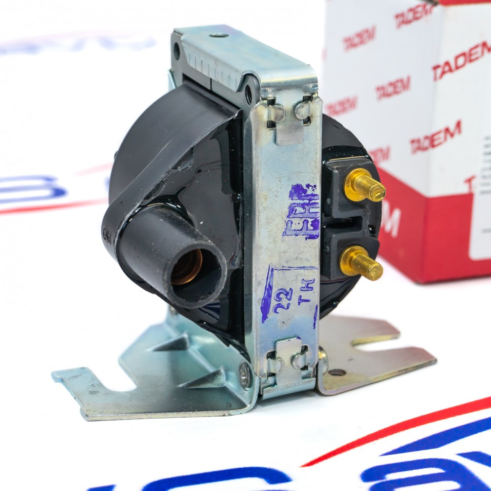

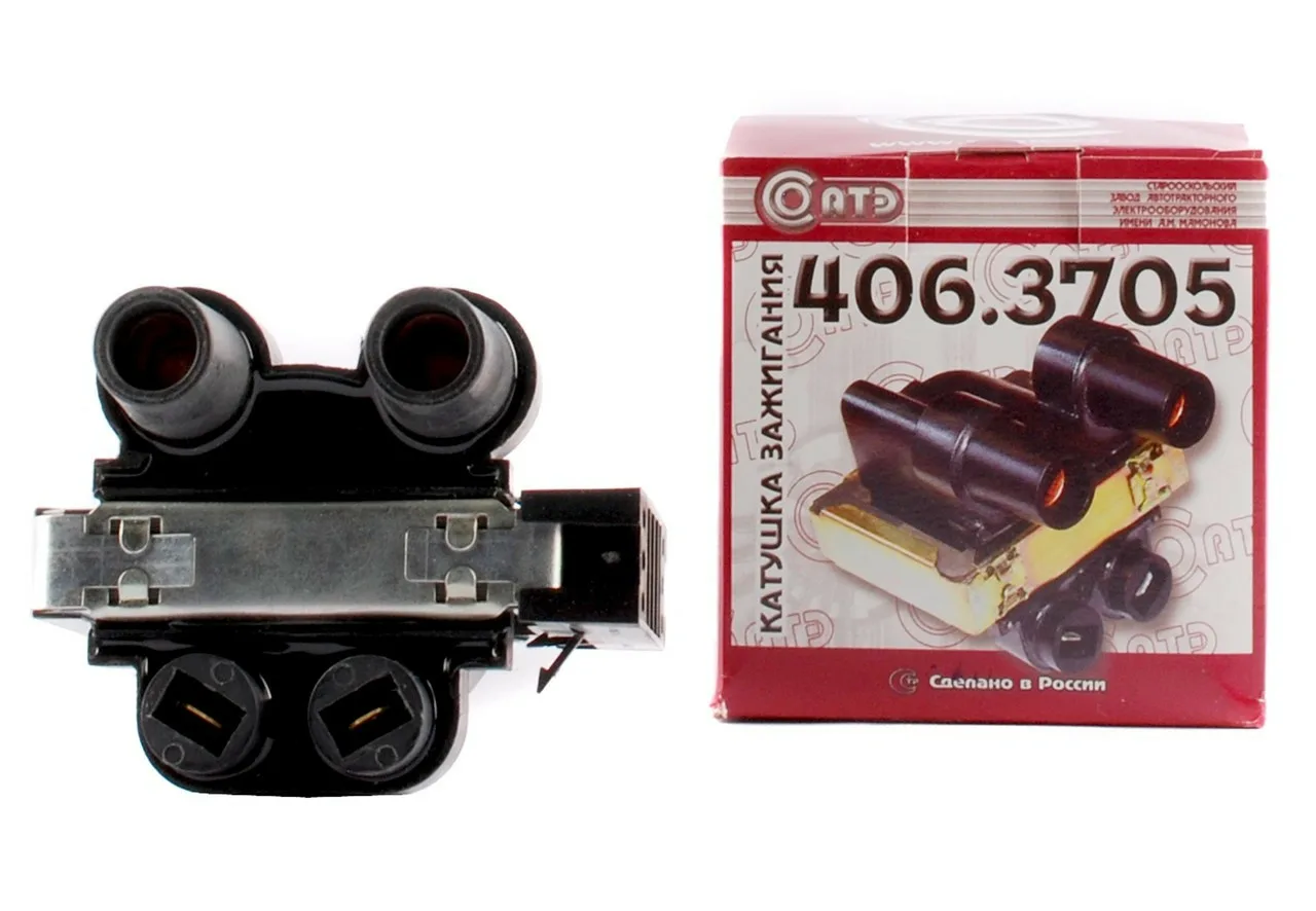

Не знаю где спросить, спрошу здесь. В этой теме рекомендуют применять ВВ трансформаторы от авто, в т.ч. 3122.3705 от ВАЗ 223369
У меня есть два ВВ трансформатора 406.3705, они двухискровые. Применить их некуда, а чтобы валялись неохота.
223370
Данных по виткам в первичной и вторичной обмотках я не нашел, но есть данные по сопротивлениям.
3112.3705 первичная 0,39…0,47 Ом вторичная 4,04…4,12 кОм
406.3705 первичная 0,35+-0,035 Ом вторичная 4,6+-0,6 кОм
Энергия искрового разряда в обоих случаях указана 50 мДж. Массогабаритные характеристики почти одинаковые.
Вопрос такой - возможно ли использовать 406.3705 на одну свечу, а второй ВВ вывод на массу пустить?
В Интернете особо информации нет, кто говорит можно, а кто-то считает что катушка и свечи будут перегружены.
