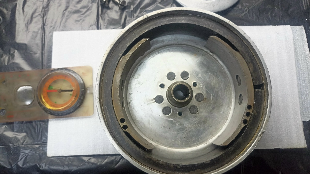

Всем привет. Нужен маховик и убитое контактное магнето, верхняя часть (конус) кв от Нептуна. Переделываю универсальный стенд.
