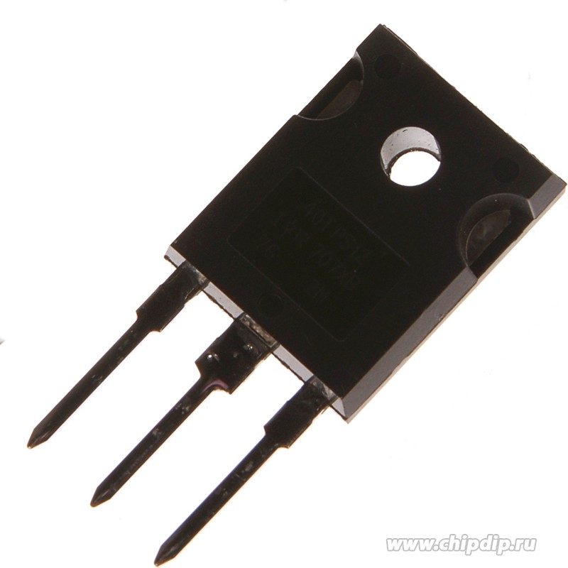

Андрей-3-1, вот для надёжности, снегоходчики себе в коммутаторы ставят, максимальный неповторяющийся ток 500 ампер !!!

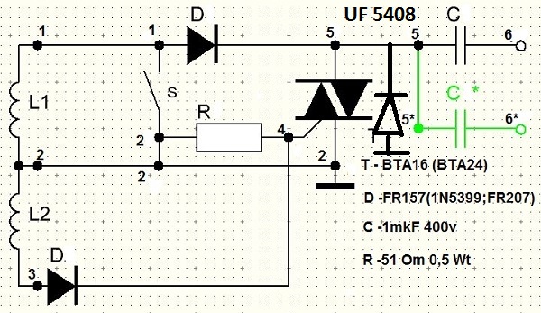

Хотел такой, не нашёл в наличие. Даже ВТ 145 нет. Сделал два варианта зажигания. Один на ВТ152-800, стандартная схема с доп. диодами. И на ВТА24-800. В цепи управления симмистора поставил RC цепочку, резистор который на массу, убрал, оставил только диоды. Работает, выходные покажут насколько надёжно.

Интересно, а зачем на приведённой схеме диод параллельно симистору? Когда с тиристором применяется понятно, но тут?
6 444
784
Ну так симистор тоже не всегда обратно проводит, только под управлением.

Диод потому что симистор не терпит положительного управляющего напряжения при смене полярности, диод её коротит.
Только резистор между УЭ и землёй у симисторов не ставится, снижает надёжноть.

Не ставь. Та схема что у тебя не будет нормально работать на твоём моторе. Вот поверь и не мучайся. Смотри на каких тиристорах при нормально рассчитанной и правильной схеме работают блоки.
Ну а что не так то? В соответствии с рекомендациями,вот эта стандартная схема дополнена диодами - два последовательно на накачку конденсатора. Два диода параллельно резистору. Один диод параллельно тиристору. Ну что ещё нужно?

Я же не буду тебе курс радиотехники тут писать. Вот все тут не так. Начиная с базовой схемы. Ты хотя бы посмотри как Сергей Б неоднократно в своих схемах показывал цепь управления. Это минимальная защита для твоего мотора. Минимальная. На самом деле она несколько сложнее.

Андрей, у тебя управляющая катушка нагружена непосредственно на управляющий электрод, например управляющая катушка Ветерка, имеет больше витков чем осветительная, и её мощность ограничена только сопротивлением провода, а осветительная катушка Ветерка 30 ватт, пусть провод имеет сопротивление 50 ом, и катушка без нагрузки выдаёт 60 вольт, я не знаю как долго катушка будет выжигать управляющий переход, но выжгет без вариантов.
Нужно сначала ограничить напряжение катушки двумя вольтами, а потом, исходя из двух вольт, подобрать резисторы в УЭ, что бы ток управления был не более 10 ма.
Что бы не тиристор своим УЭ давил лишнее, а лишь управлялся рекомендованным сигналом.
Напряжение проверял, ток нет. Диоды гасят напряжение на управляющем электроде до 1, 9 В. Все 3 диода чуть тёплые. Сейчас RC цепочку по управлению поставил, посмотрим будет ли разница.

Понял, только если три диода стоят, то конденсатор может потребоваться микрофарад 10-20, если тиристор туповатый, то и 50.
Видишь, даже диоды греются, а каково управляющему электроду, который на 150-500 мвт расчитан.

Вот все хотел задать вопрос- что дает симистор в этой схеме?

Вобщем ничего, это даже не аналог тиристора с диодом, потому что при смене полярности его нужно отпирать отрицательным импульсом на УЭ, а у нас его нет, а если отпирать положительным, то ток идёт не через силовую структуру, а разветвляеся на два потока, часть идёт через УЭ. И часто вылазиет сбоку.
То же получается если между нижним электродом и УЭ включить резистор, в обратной полярности часть рабочего тока прёт через резистор.
То есть с параллельным диодом, симистор работает просто как тиристор, в одной полярности, без диода, обратный выброс катушки зажигания медленно убивает симистор, т.к. положительный управляющий сигнал у нас как правило не ограничен во времени, и к моменту обратного хода ещё присутствует в полном объёме.
Впринципе вполне возможно перегорание датчика импульсов.
