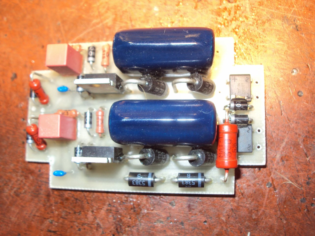

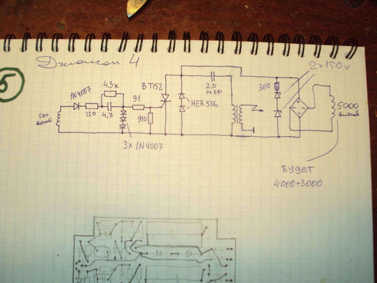

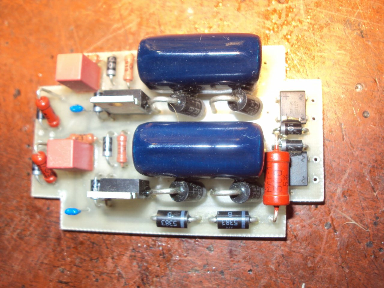

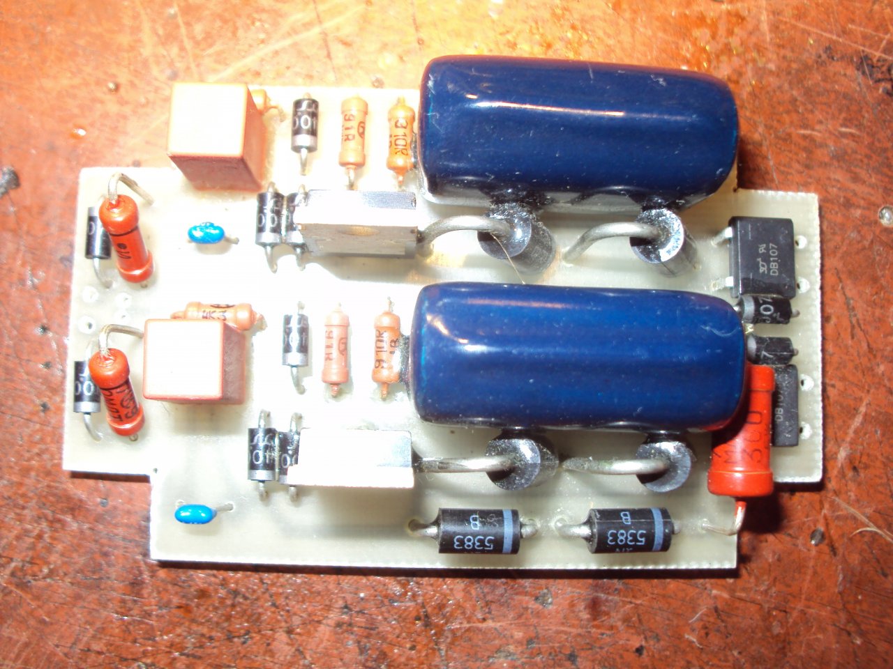

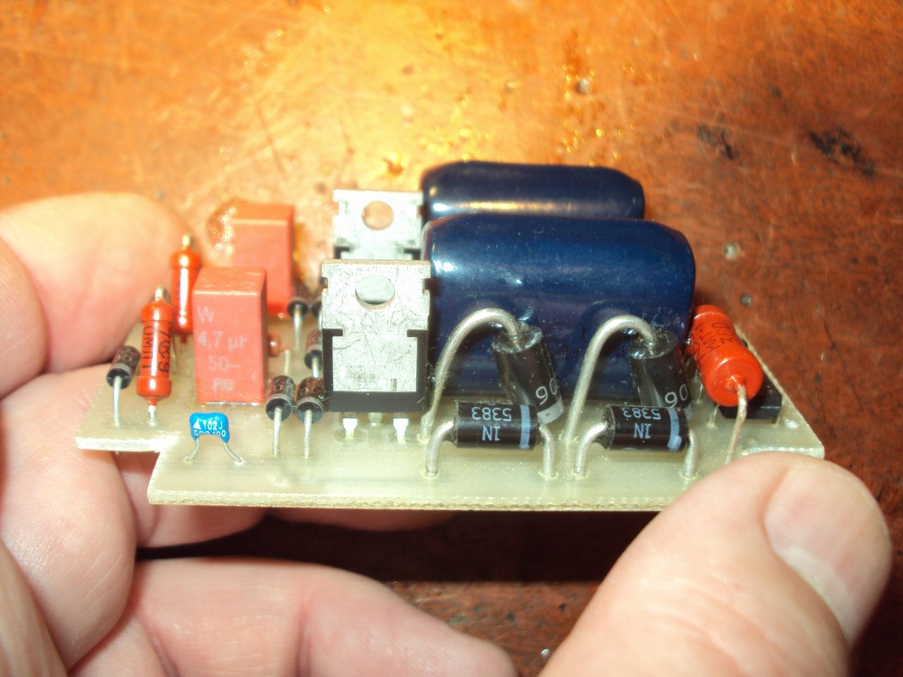

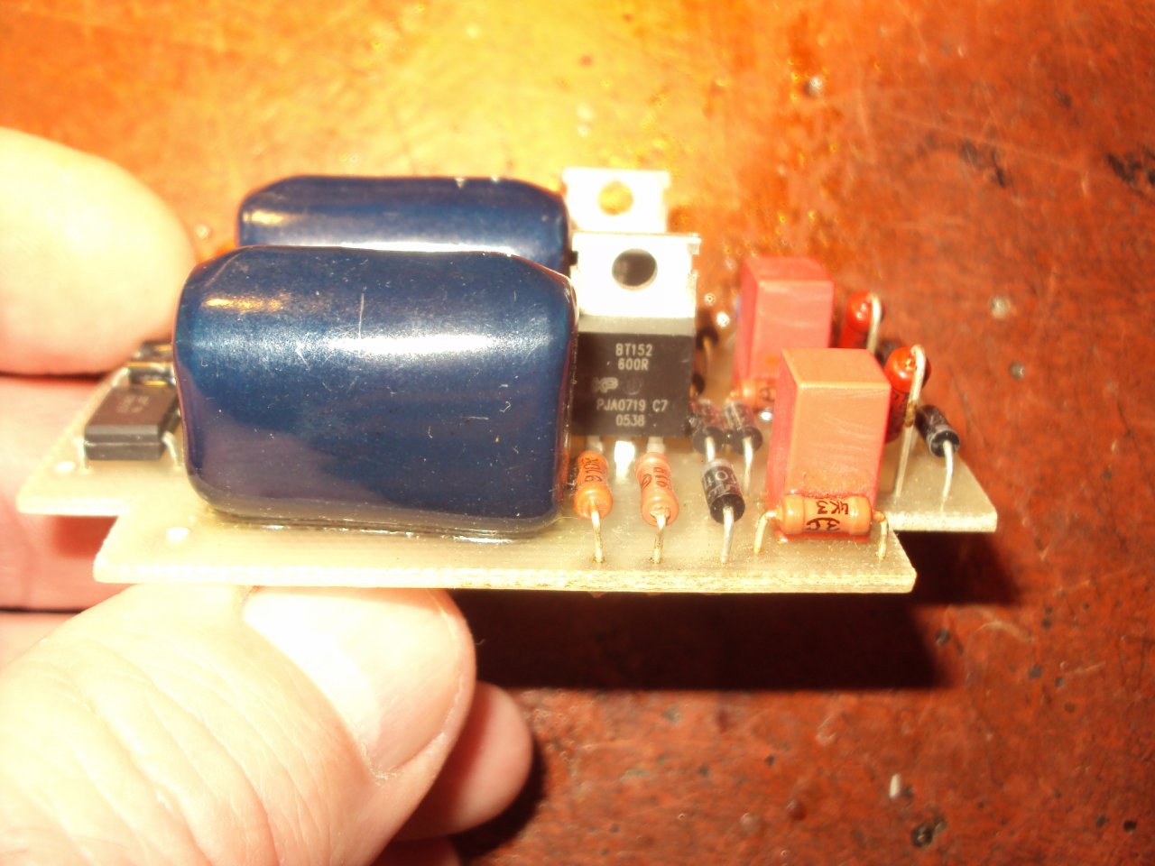

Андрей, у меня вот эта плата, и вот эта схема просто идеально работает на Эвинруде 3, и двух Джонсонах 4, только себе ещё не поставил.
Там и три диода, и двухполупериодное выпрямление, и стабилитроны на 300 вольт.
Последний Джоник заводится от 20 см шнура, без рывка.
3 908
Ставь шунтирующие отрицательный полупериод диоды этого будет достаточно для стабилизации напряжения заряда и управления.
3 908
Как при такой магнитной системе как на фото выше, работает диодный мост? Он по определению не будет работать. Ибо в момент разряда на аноде тиристора будет присутствовать положительный полупериод очередного заряда конденсатора.

Причём резистор 120 ом от датчика, при работе ощутимо тёплый, градусов под 50, а он полваттный.

И схема из 5 деталей превращается, превращается схема... ))))
Дык просто хорошо только для сборки, всё остальное под вопросом.
Я себе подумываю вообще сделать транзисторный формирователь управляющего импульса, как рекомендовано для тиристоров работающих в импульсном режиме.

Та же тема увлекла. Конструирую. На mpsa92 хочу попробовать. Джонсон это решили через трансформатор. На больших моторах все так сделаны. Только меня морально угнетают моточные изделия мелкого размера. А фирменный денег стоят как крыло от самолёта.
3 908
Магнит у меня один! Наплыва в маховике два, видимо для баланса. А магнит один!
Это абсолютно точно? Я не знаком с этим мотором, потому нужна абсолютно точная информация которая меняет многое.
Если магнит абсолютно точно один, то он должен быть примерно 70 градусов. И это меняет всё кардинально.
Тогда шунтировать отрицательный полупериод накопления, не нужно, их надо использовать оба и обязательно стабилизировать.
Что и сделано у Серёжи в схеме.
А вот отрицательный полупериод управления, надо обязательно шунтировать.
Сергей пошел другим путем. Он просто нагрузил по максимуму управление на цепочку диодов.
Решение не плохое, но требует подбора элементов делителя для каждого мотора индивидуально, что бы угол зажигания не плавал по маховику куда ему вздумается.

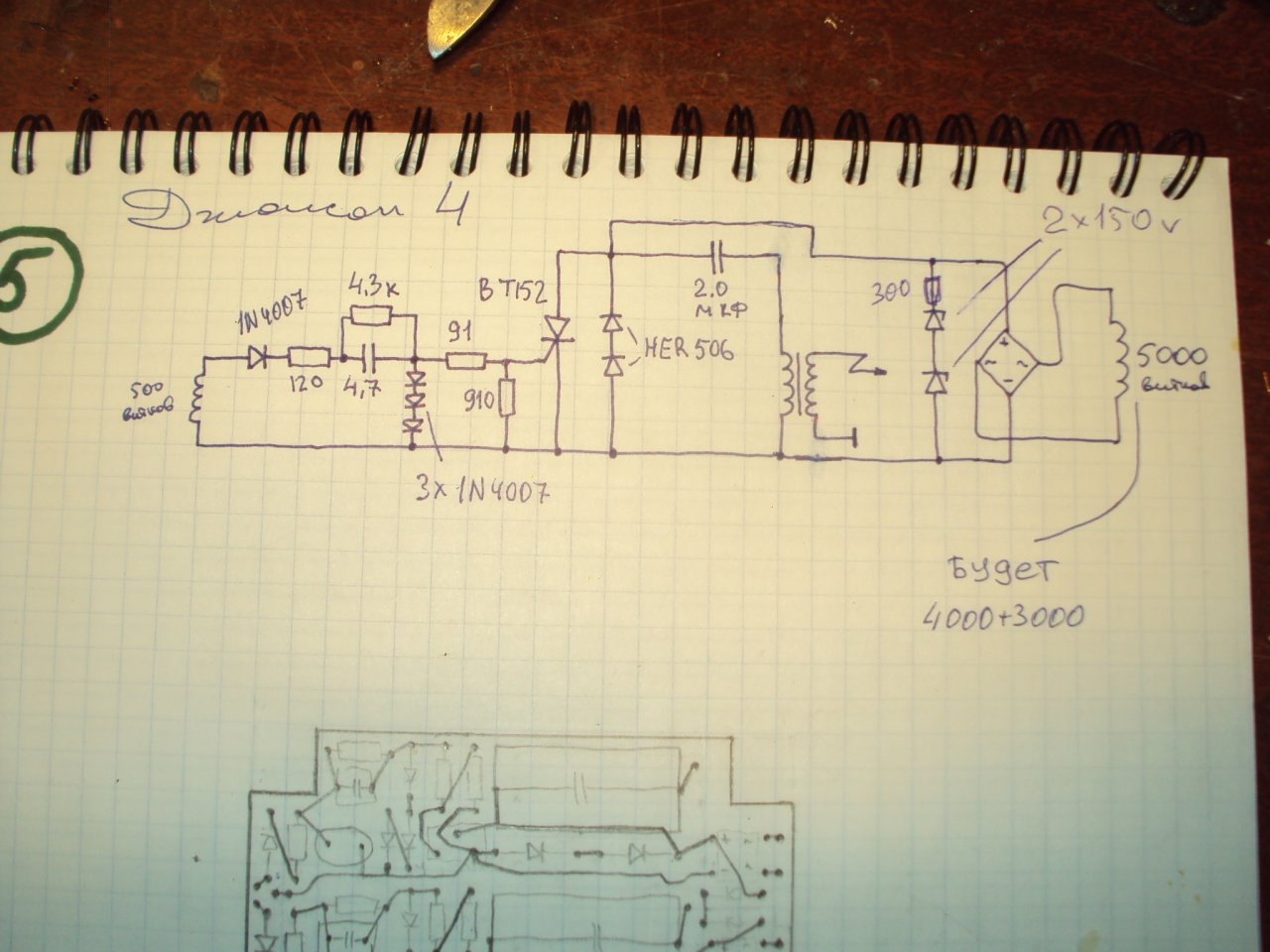

Андрей, всё времени не хватает, надо вообще подобрать число витков управляющей обмотки, 250 точно дохуа, но зато на ней точно можно сделать управление на динисторе DB 2 или 3, и как Павел говорит ферритовое колечко поставить, можно и без него, но всяко лучше чем сейчас.
Ты под напряжение подгоняешь. Но у тебя же RS цепь стоит. Она есть ни что иное как нагрузка для обмотки управления.
У меня на датчиках 150 вольт амплитуды плавает. И тиристор всё тот же ВТ-151. Нет ни одного убитого по управлению.
Да и сам тиристор по аноду убить трудно. Надо постараться как следует.
RS цепь проверена в чистом виде без доп. резисторов перед ней и без резисторов на массу после неё.
Резистор на массу с управления считаю очень плохим решение если не применяется большая металлизация платы.
Столько всякого шума лезет через этот резистор в управляющий электрод, что я честно говоря в шоке был когда занялся этим вопросом вплотную.

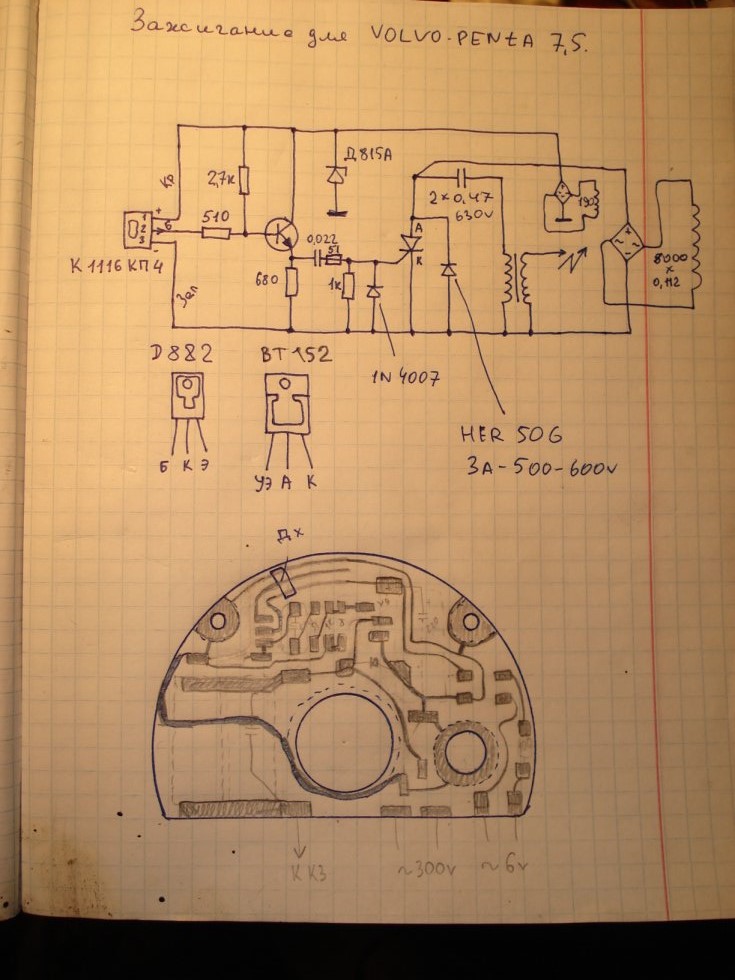

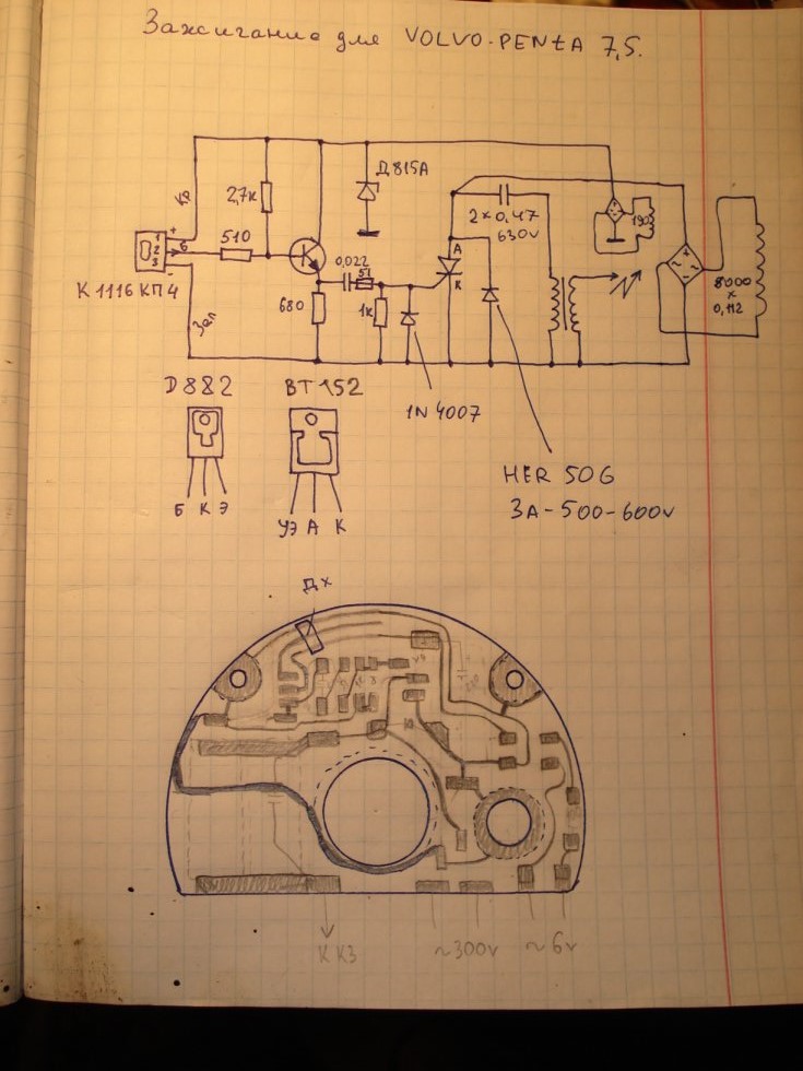

Я с микротоковыми не пробовал, а для ВТ практически напрямую в УЭ получается то что нужно, если импульс мощный и очень короткий, мы всех зайцев убиваем, к началу обратного хода искрообразования УЭ уже обесточен, кристалл открыт полностью, время открытия минимальное, искра вдвое мощнее, и соответственно надёжность.
Я за быстроту открытия тиристора очень уважаю датчики имени Холла, чёткий прямоугольный импульс , один транзистор и на УЭ конденсатор 0,022 мкф, как вот здесь. Единственное неудобство с ДХ для одноцилиндрового 4-х магнитного мотора - две искры на оборот.
