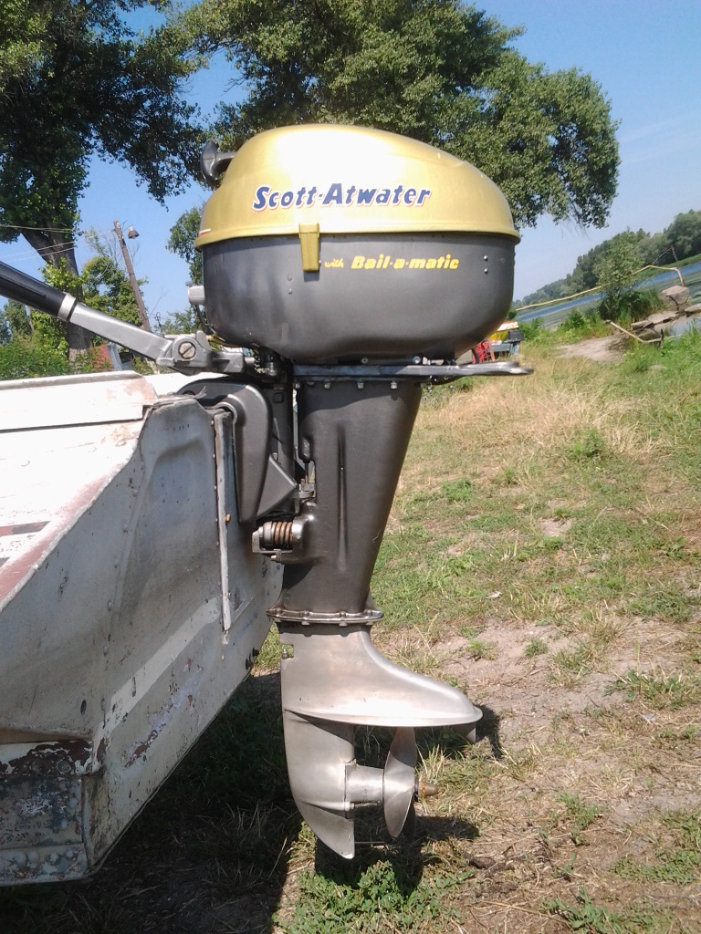

А это мой моторчик:

Вот это я картину поцепил! Прошу меня простить. Быть блоггером только учусь.

В редакторе жмите spoiler и между квадратными скобками вставляете творение)) А моторчик лучше вообше в соответствующей теме.

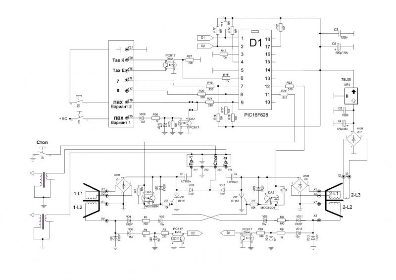

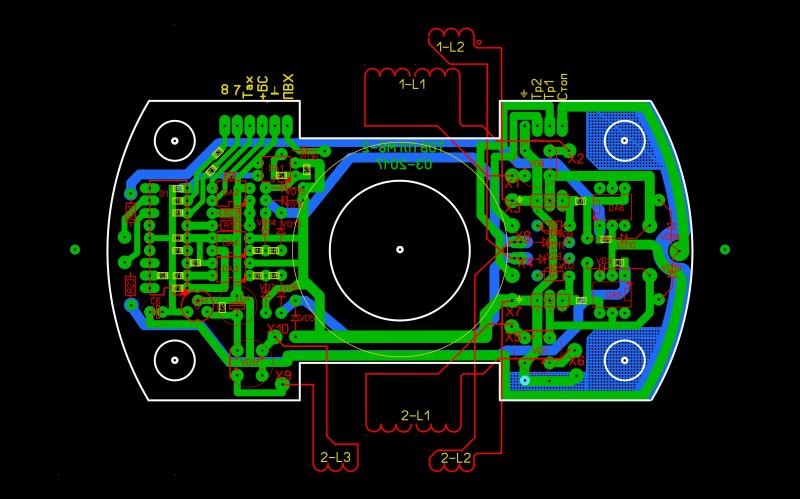

Обещанная плата под МЛ-10:
Какая именно прошивка у микроконтроллера D1 628го? В симуляторе прогоняю. Пробую разные прошивки для 2ц мотора, получил на выходах ипмульсы но регулировка ОУЗ работает в малых приделах...

Виталий_Киев сказал(а):

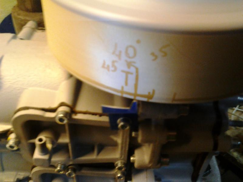

Прошивка - 2C628_I.rar с 8-й стр. УОЗ регулировал до 40 град. при 4800 об\мин.(Больше не надо было)

Угол - автомобильным стробоскопом, а обороты - БК-06.

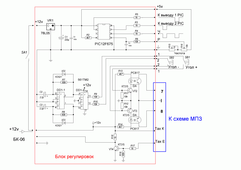

У меня больше 14 град не получается.
Для просмотра угла на индикаторе есть кнопка.
Может так и должно быть пока не задействованы кнопки регулировки угла?
Если под "индикатором" подразумеваешь БК-06, то его сначала надо откалибровать, т.е. установить режим 1 искра за 1 оборот. ( С прошивкой 2C628_I.rar с 8-й стр).
Ну а кнопками регулировки угла, естесно, можно этот угол сделать или больше, или меньше от первоначального значения.
Ну а кнопками регулировки угла, естесно, можно этот угол сделать или больше, или меньше от первоначального значения.[/quote]
У меня не БК. В ссылке используется другой индикатор на микроконтроллере 84А, измеряет обороты, угол и бортовое напряжение. Ваш регулятор на двигателе уже испытан? Ссылку я дал на Протеус где я проверяю работу регулятора в ИСИСе.

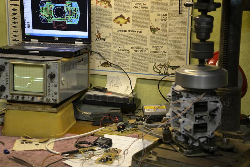

По специальности я инженер-электронщик, но последние лет 20 я занимался бизнесом абсолютно не связаным с электроникой. По этому Протеус и ИСИС для меня темный лес.
Но схему я собрал, на стенде испытал (см. фото) и на воде то-же. И выше перечисленные параметры подтверждаю.
Спасибо за ответ и фото. Наверное тоже соберу. Еще вопрос. Эти параметры вы получили после регулировки угла или без регулировки? Я так понял, этот узел можно отключать после отработки кривой?
АлВас
12.03.2017
Днепр
Южанка
Вихрь-М, Москва-10
А. Дарьин в прошивке залил стандартную кривую для Вихря (я так понял после испытаний на стенде). Для Москвы пришлось с помощью блока регулировок немного изменить эту кривую. Окончательная подгонка осуществлялась на тестовых заездах на воде. После настройки блок регулировк был отключен.
